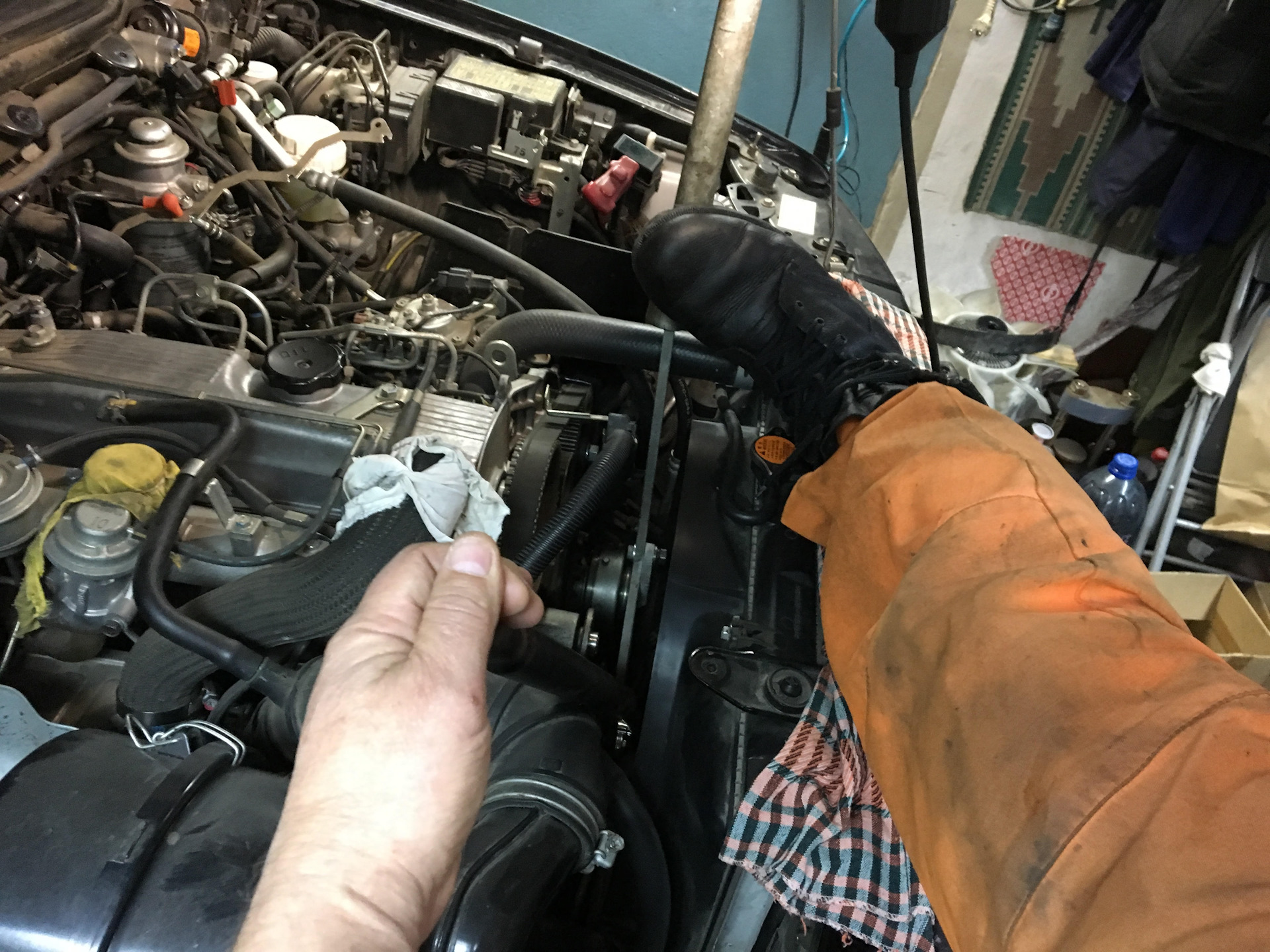

Повыдувал сжатым воздухом пыль и песок с моторного отсека (сколько возможно), снял интеркулер, снял крыльчатку с вискомуфтой вместе, и к радиатору в дефлектор/дифузор вставил картонку, что бы не загибать случайными касаниями тонкие соты радиатора охлаждения. Освободил ремни навесного доп оборудования — генератор, ГУР, кондиционер, назначил маркером сторону вращения ремней и снял их.Снял верхний защитный пластиковый кожух механизма ГРМ, и покрутил к.вал (крутить только по часовой стрелке) за болт крепления шкива к.вала до совпадения меток, на шкиву к.вала метка в виде насечки должна быть совмещена с меткой "Т" на нижнем пластиковом защитном кожухе механизма ГРМ, для прокручивания лучше пользоваться трещеткой с головкой 19мм.

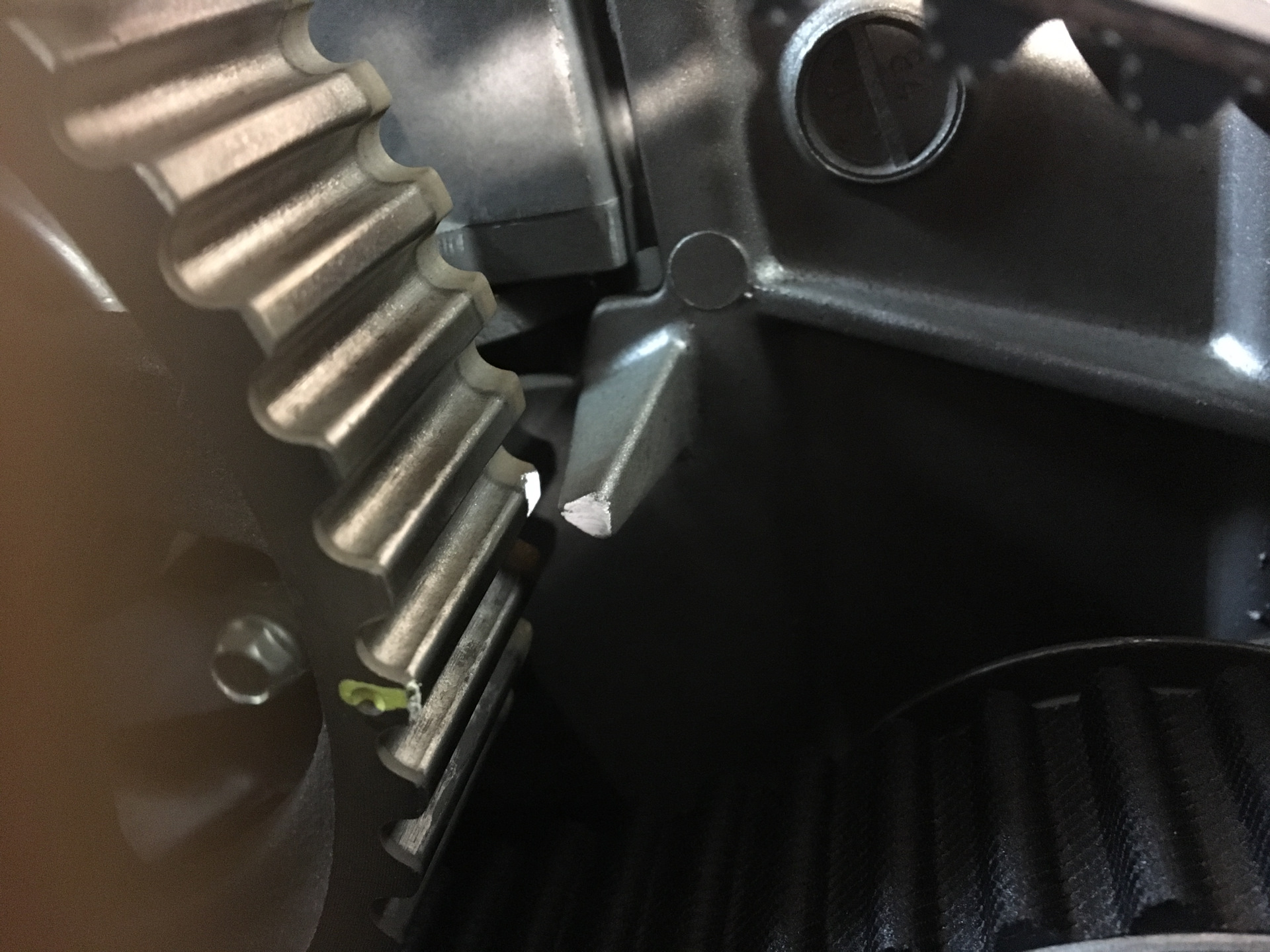

После этого нужно "осмотреться в отсеке", то есть посмотреть совпала ли еще вторая метка на звездочке/шестерне распред.вала с меткой-отливом от головки ГБЦ (с торца он имеет форму трех угольника), и так же еще должна в этот момент совпасть третья метка на звездочке/шестерне топливного насоса, с меткой-отливом на блоке в виде запятой . Если метки не совпадают на пловину, тоесть находятся с другой стороны звездочки, то нужно к.вал прокрутить еще на один оборот. Если метки все точно совпали, значит механизм ГРМ работал правильно как и должно быть, а в целом и мотор. А, если где то метка не совпадает или не совпадала хоть на один зуб, то это уже не нормальное явление, или перескочил ремень, или не правильно был установлен.

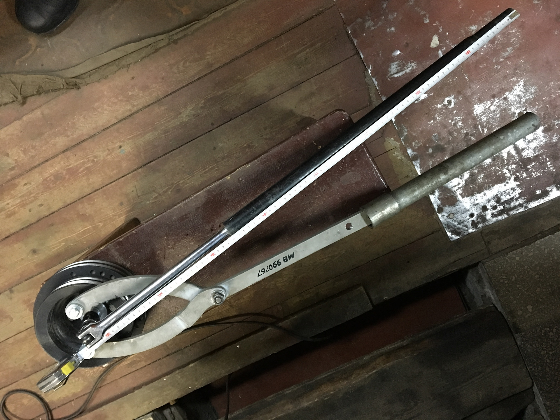

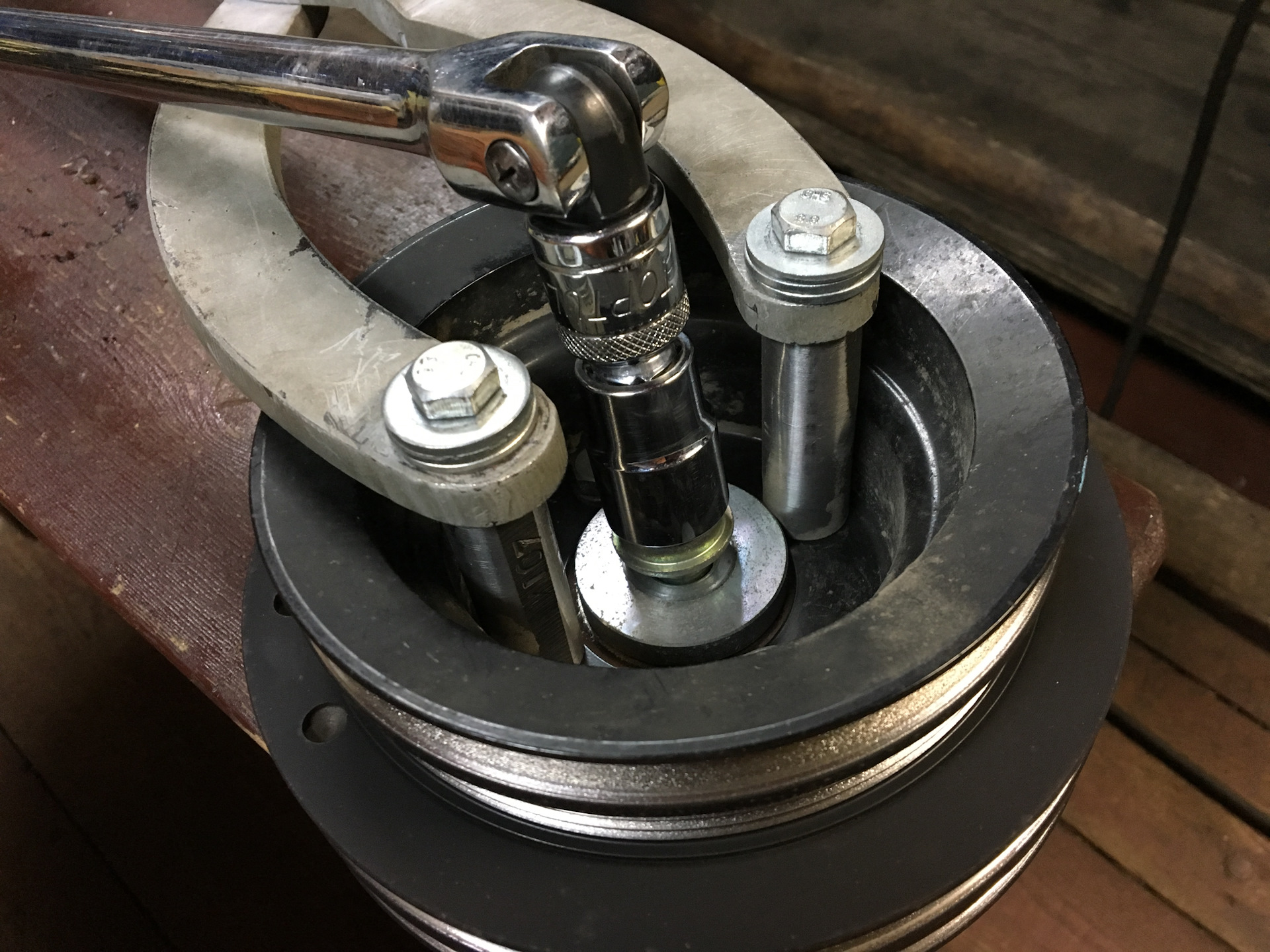

Выкрутил два болта крепления шкива ГУР к основному шкиву (у нас шкив с двух частей состоит), и на эти резьбовые отверстия прикрутил свой держатель шкива МВ 990767 . Приклеевшись двумя руками к воротку с трубным удлинителем, а одной ногой уперся в трубный удлинитель держателя, хорошим рывком с треском/щелчком самый серьезный болт открутился . На мой взгляд открутить и зажать этот болт крепления шкива, это самая трудная операция в замене ремней ГРМ .

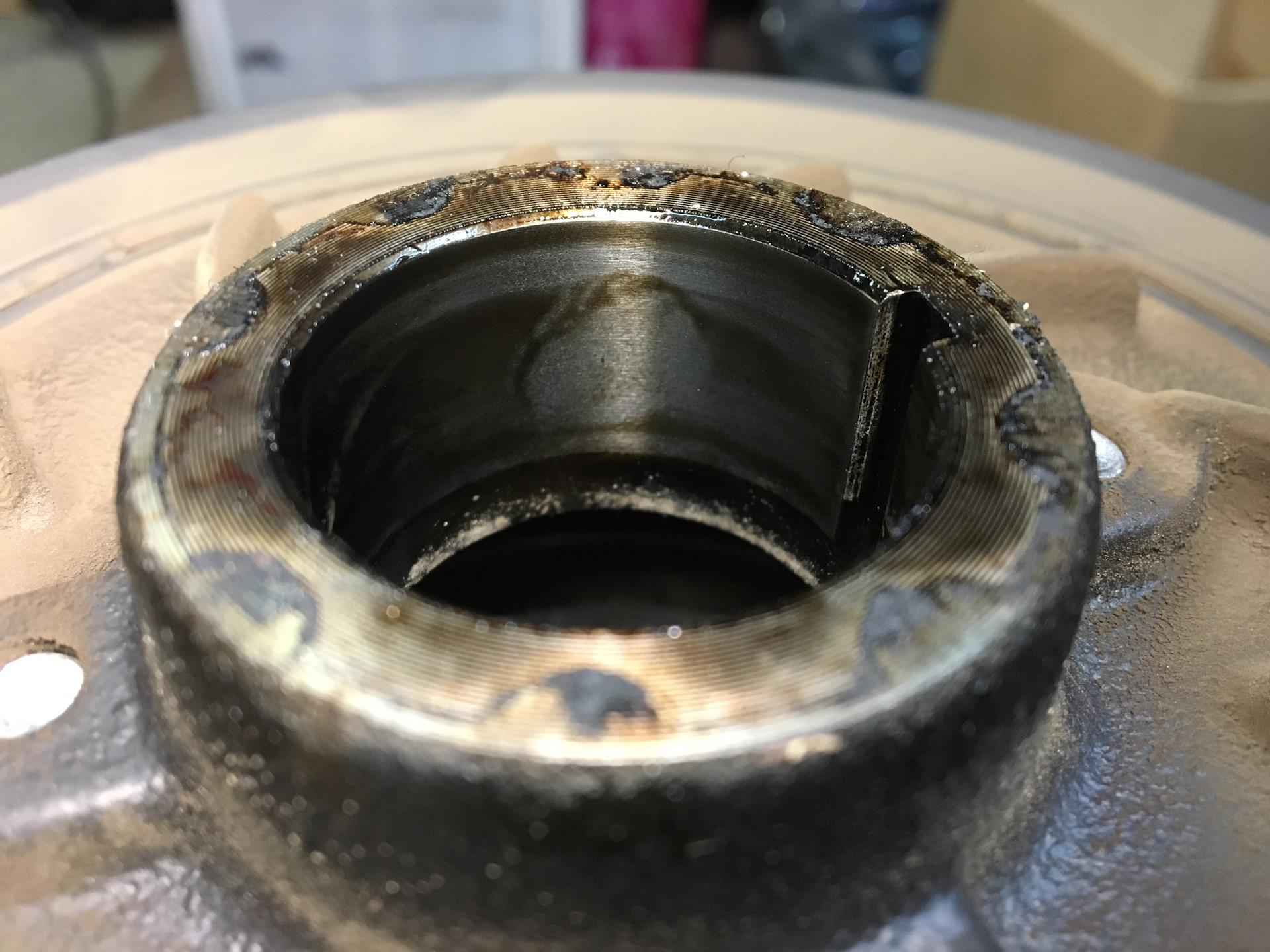

Сняв шкив я заметил один важный момент, внутреннее отверстие шкива, торец шкива прилегающий к звездочке/шестерни к.вала, и сам посадочный диаметр к.вала под шкив, смазанный специальной тягучей смазкой темного цвета с специфическим запахом напоминающий чем то креозот (для пропитки шпал).
А я встречал информацию что торец этот шкива, перед монтажом нужно даже обезжиривать, а оказывается не нужно, а даже наоборот смазывать, что я и сделал при сборке, место посадки на к.валу и отверстия шестерен/звездочек, шкива к.вала, смазал смазкой Слипкот 220R

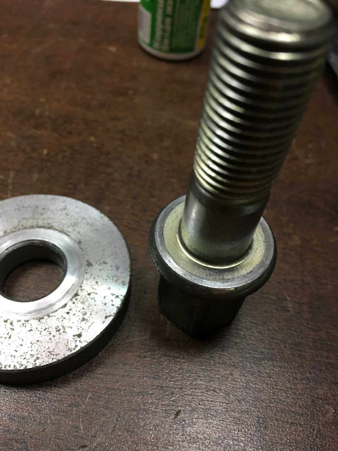

Болт крепления шкива к.вала, видно что работает по краю тонкая прижимная полоска шириной до двух миллиметров, на это тоже нужно по видимому обращать внимание, и в этом есть логика, если будет прижимать вся большая поверхность торца, то однозначно из за износа где то не прижмется, а это означает появление зазора, а потом при работе двигателя появление мини люфта, и в конце концов срез шпонки, на мой взгляд это очень важно, и нужно обращать внимание не только на резьбу болта при осмотре, а и на прижимной торец . При сборке и монтаже шкива, этот торец болта смазывать моторным маслом, так же и резьбу болта.
При откручивании этого болта, использую трубные удлинители на держатель и на вороток, что бы не урывать руки, получается общая длинна где то по +-800мм, там и там.
Некоторые предлагают откручивать стартером, не советую очень, не дай бог лопнет болт и останется в к.валу, поймете потом что такое гемор в ремонте…

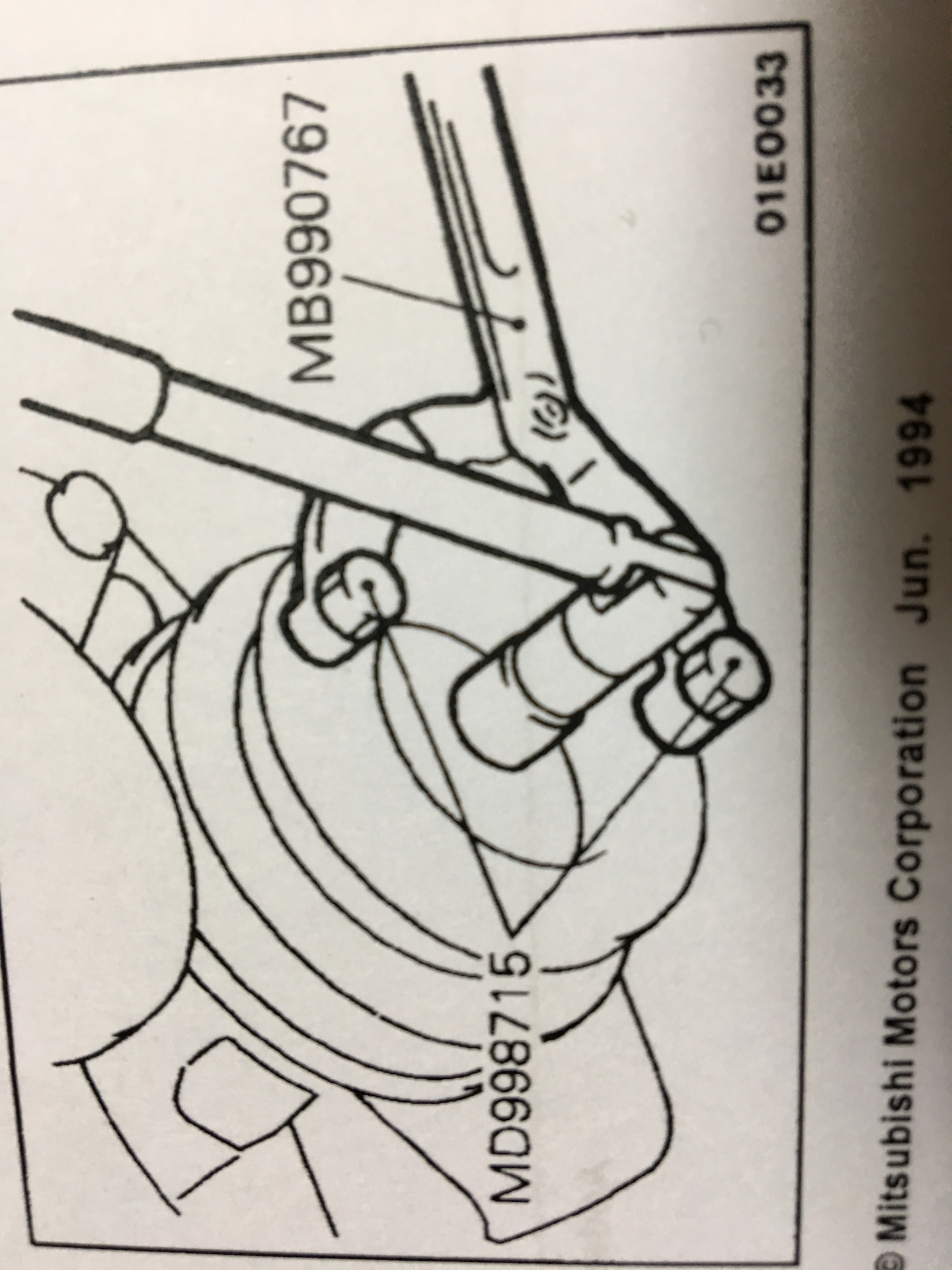

Мицу не зря предлагает в ремонтном мануале как на фото :
И я так делаю только своим держателем МВ 990767, думаю похоже…

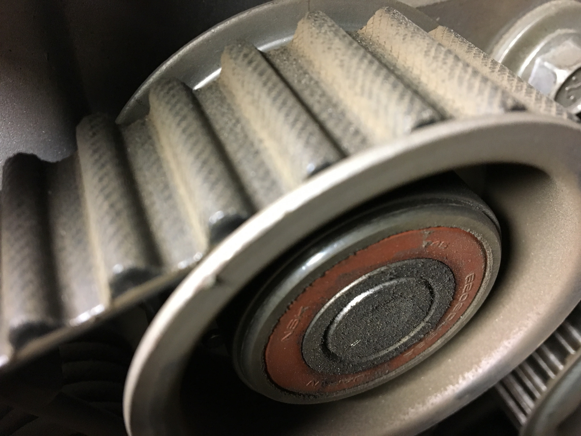

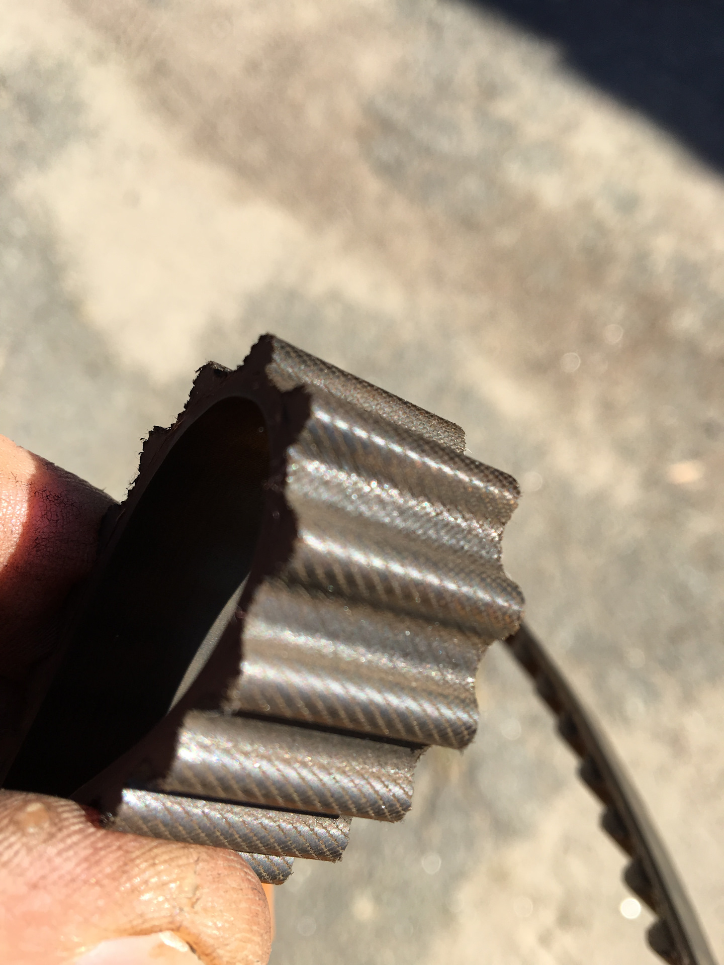

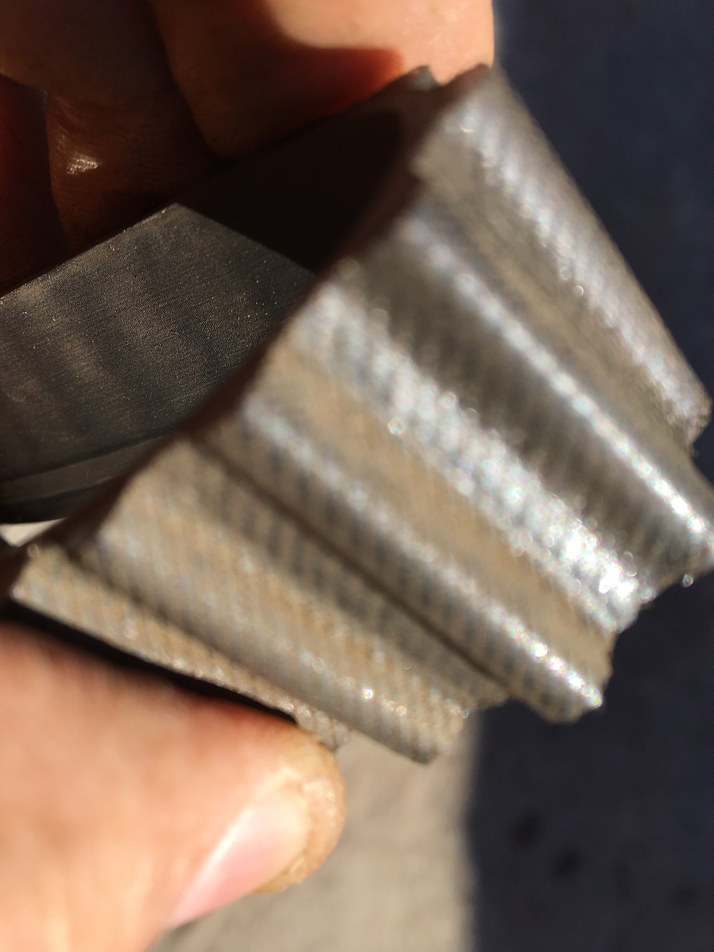

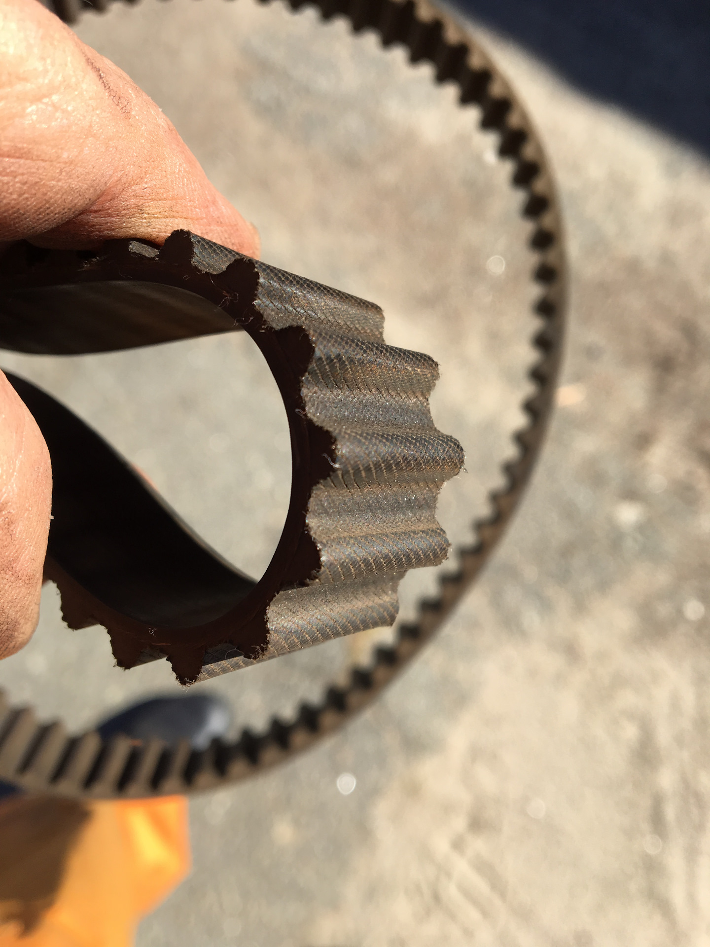

Снял нижний защитный кожух, снял ремень ГРМ, снял натяжной ролик . По состоянию ремня, практически как новый, уж солидно его и перегнул, но намека трещин на подрыв в основании зубов нет, хоть ставь обратно…(шутка) Но этот зубчатый оригинальный ремень ставили Японцы на сборочном конвеере, потому качество ремня просто великолепное, жаль что опасно экпериментировать, думаю он бы еще столько отходил бы…(жаль что фотка неудачная получилась…)
Может и не так будет видно, но при подтяжке ремня тоже не плохо можно его просмотреть на счет его состояния, именно на натяжном ролике .
Снял натяжной ролик ремня балансирных валов, осмотрел зубчатый ремень, состояние его тоже в очень хорошем состоянии, никакого намека на трещины под основанием зуба, а возраст его 10лет и 82 тыс. км

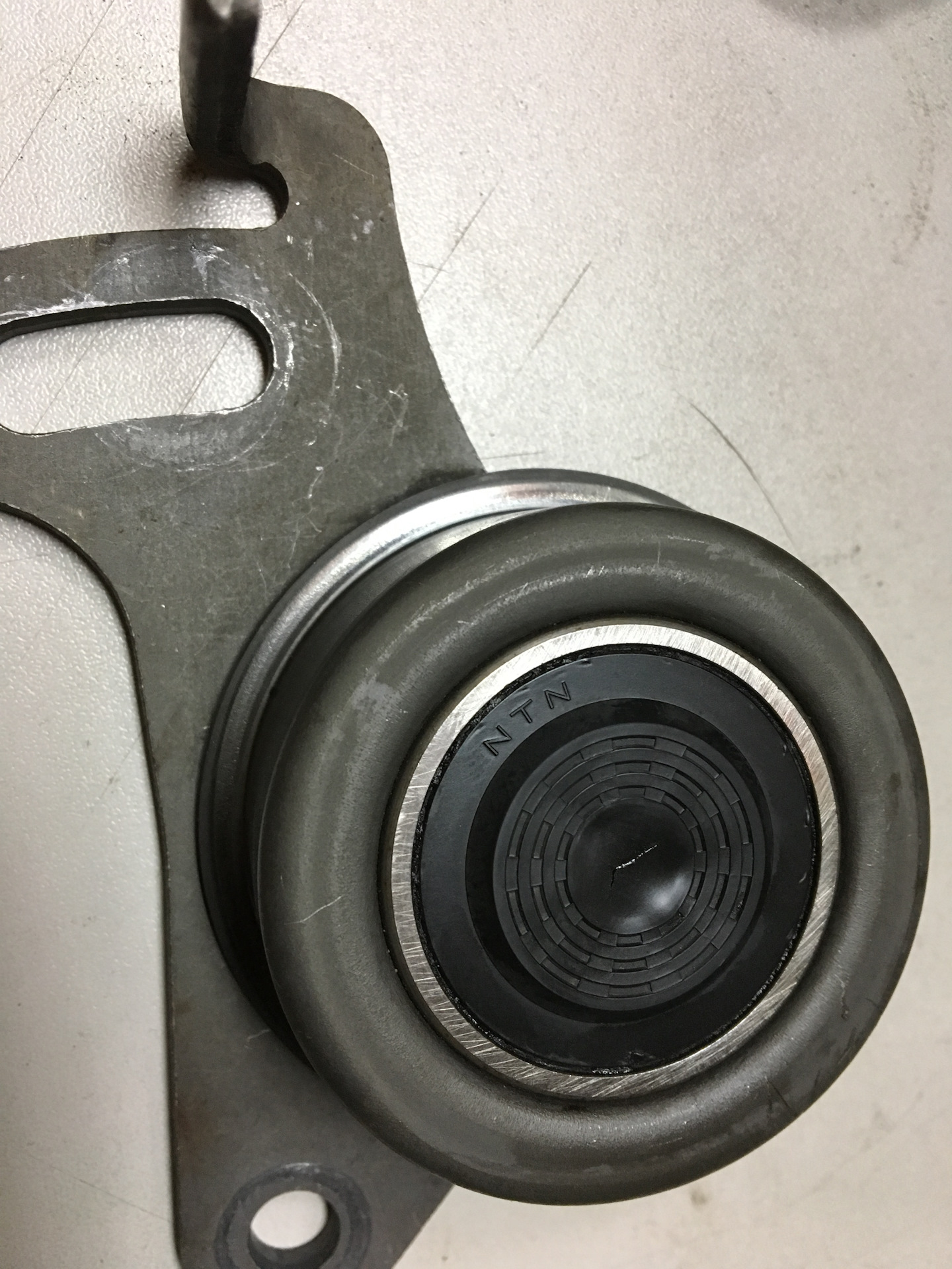

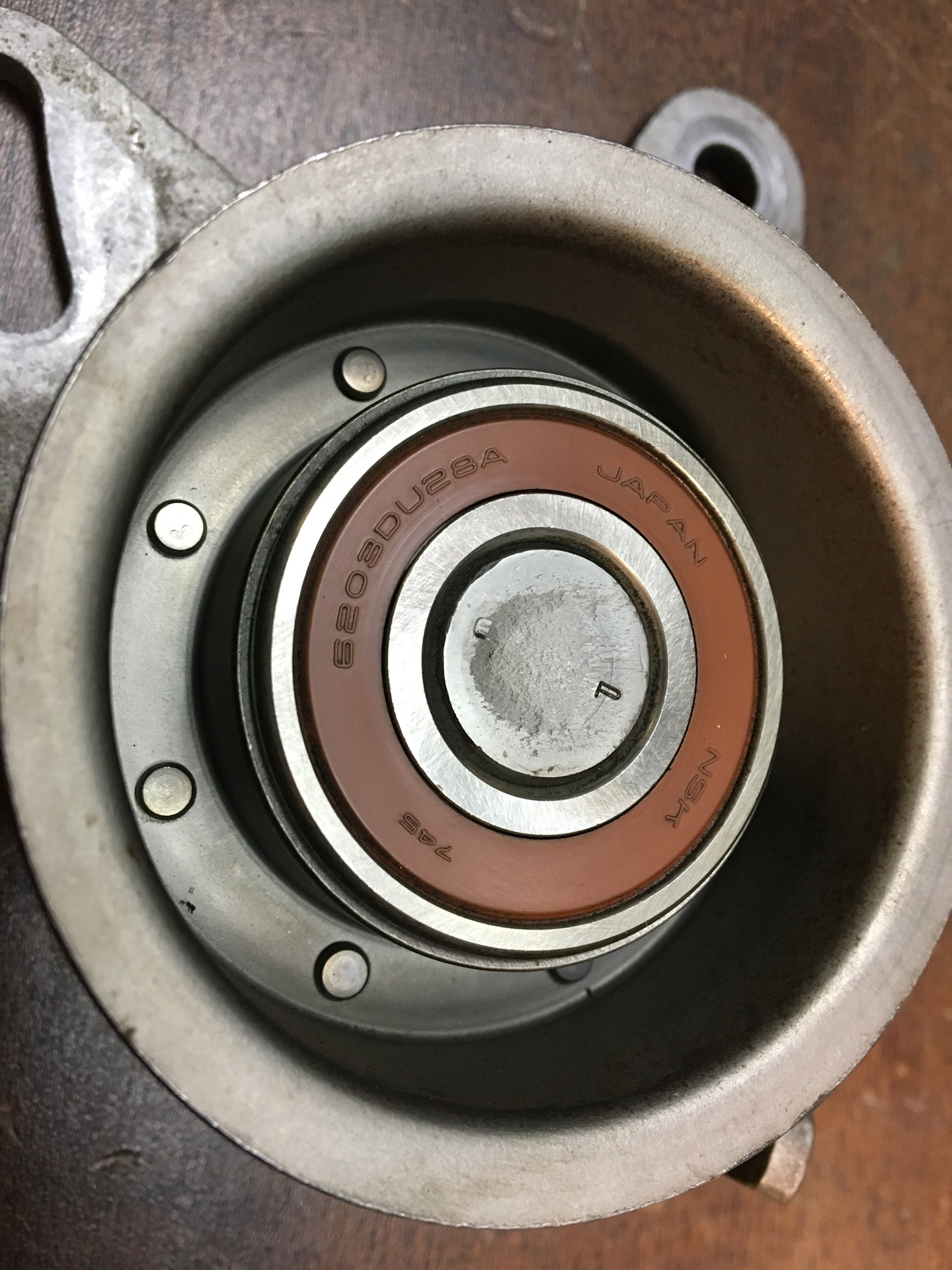

На заводском сборочном конвеере в Нагое, Япония, поставили натяжной ролик на на ремень ГРМ фирмы NSK JAPAN 6203DU28A 745, а на натяжной ролик на ремень балансирных валов поставили фирмы NTN, больше никаких обозначений на нем нет.

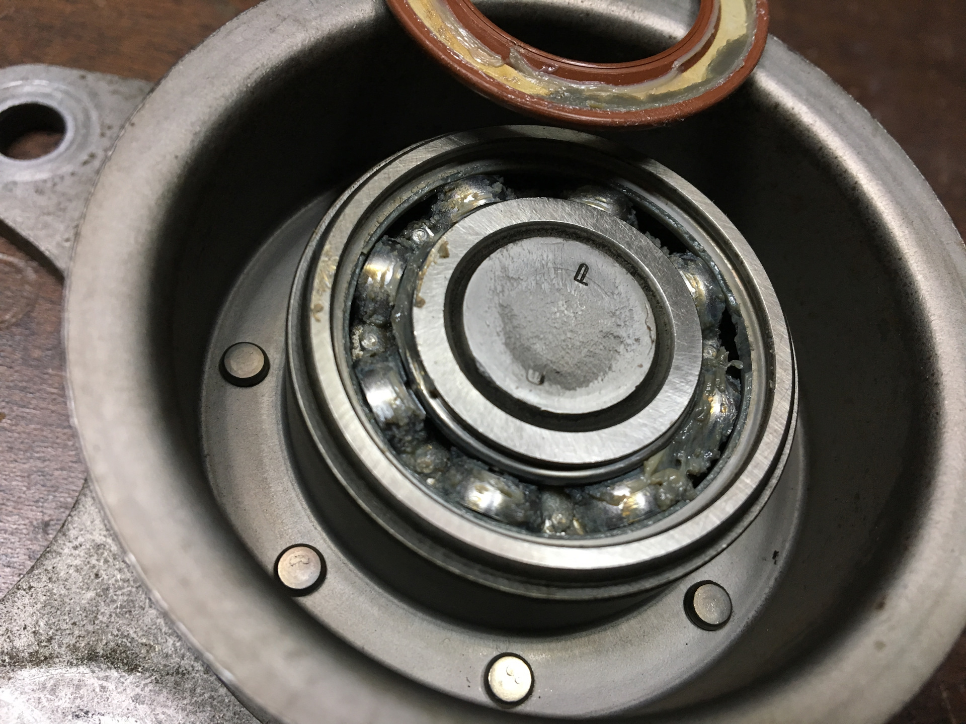

Посмотрел я на эти оба ролики которые прошли 82000км, прокрутил их в руках, и почувствовал в кручении смазочное сопротивление . Открыл их, смазка в обеих роликах присутствует в необходимом количестве, в ролике ремня ГРМ смазка почти прозрачная и нормальная, а в ролике ремня балансирных валов, смазка немного серогог цвета, то есть присутствует пыль и наверное следы от износа, но я их не стал перемывать и смазывать новой специальной смазкой для роликов (хоть она уже куплена), акуратно закрыл ролики и поставил их обратно на двигатель, я думаю что эти ролики пройдут с легкостью еще 8000 тыс. км, до следующей замены ремней, то есть еще один круг, все видно на фото…

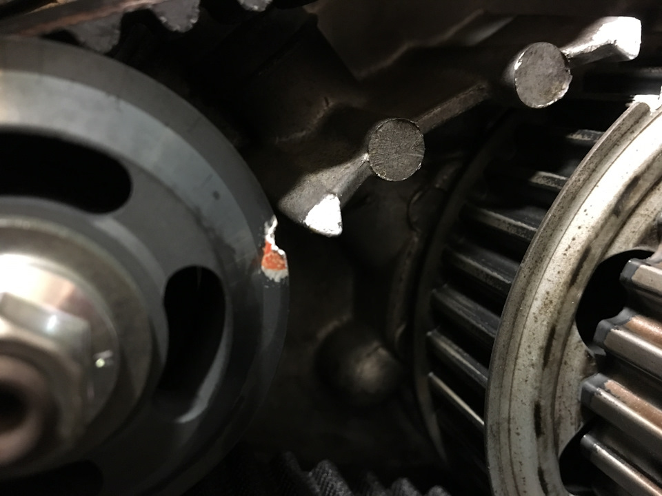

Теперь после снятия ремней скажу о сальниках к.вала, распред.вала, и двух балансирных валов, никаких даже запотеваний, а тем более потеков масла, сальники не трогал, взмахнул пыль, и начал сборку .

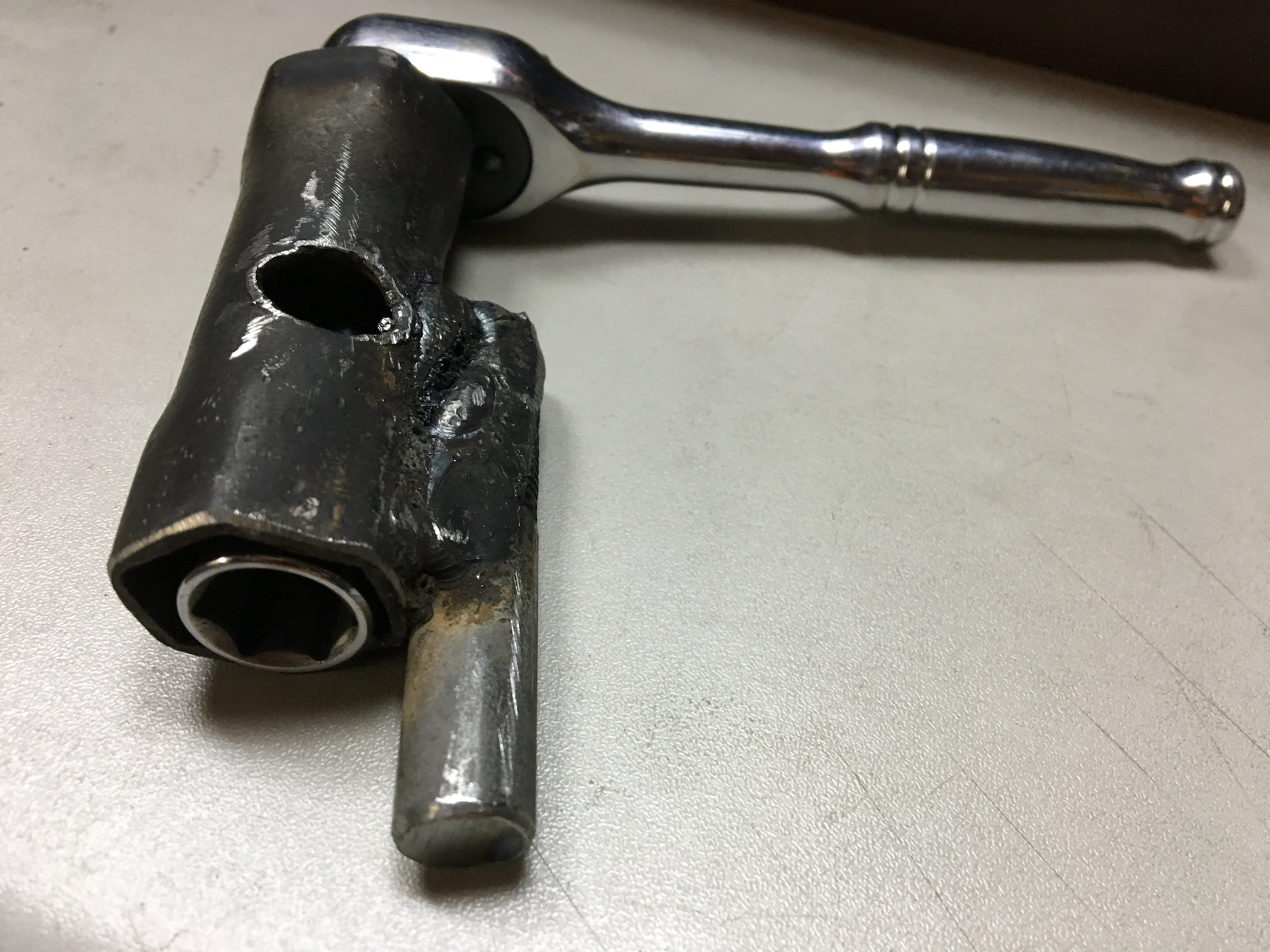

При сборке и установке ремня бал.валов, для сжатия пружины ролика натяжения ремня, что бы было легче устанавливать ремень, и корректировать по меткам на звездочках балансировочных валов, сфорганил такую приспособу с старого свечного ключа от мотоцикла (на фото)
Вот так оно, это приспособление/девай в действии на двигателе… (на фото)
После этого устанавливаем зубчатый ремень балансирных валов, там тоже на звездочках/шестернях есть установочные метки, их тоже нужно совместить, а потом отпустить натяжную пружину ролика натяжения ремня, и поверить, что бы убедится что шестерни/звездочки левого верхнего балансирного вала, и правого нижнего балансирного вала не сместились в какую нибудь сторону, то есть звездочки/шестерни и валы стоят как положено по меткам.

Да, вот где то в следующем году в планах регулировка клапанов и подтяжка ремней, и дальше до очередной замены… Хотя, планирую, если натяжные ролики не будут давать шелеста то сделаю им только смазку заложив полностью новую, если помпа будет без люфтов и закусываний при проворачивании, то пустить все это без замены на третий круг.

Болт крепления шкива менять обязательно, он одноразовый.
Нет. Эту инфу проходил давно, если резьба не потянута, если нет никаких замечаний при осмотре, типа торца и т. д., ставить назад, и не на фиксатор резьбы, как некоторые тоже говорят…
К тому же, у меня за "плечами" не один и не три десятка капиталок моторов, так что сорри, но кое что я знаю, плюс 12 лет токаря при СССР и ОТК.
Зажал я его динамой 196Нм, + еще некий рывочек сделал для контроля, думаю 200-210Нм там есть, и это все.
На Л200 затягивается 275-265Нм, так что запаса там есть .

Если ставил оригинальный, то можно той же весной, открыть верхний защитный кожух механизма ГРМ, посмотреть на наличие трещин под основанием зубьев, очень не плохо это видно на изгибе ремня на натяжном ролике, если ремешок нормальный, подрывочных трещин нет, значит снимай крыльчатку с вискомуфтой, выставляешь шкив к.вала на метку "Т", вытягиваешь заглушку с нижнего кожуха ГРМ, отпускаешь крепежные болты/гайки натяжного ролика натяжки ремня ГРМ, отпускаешь крепежные болты/гайки ролика натяжки ремня балансировочных валов, И ВАЖНО! — после этого медленно прокручиваешь к.вал по часовой стрелке, что бы шестерня/звездочка распред-вала СМЕСТИЛАСЬ НА ДВА ЗУБА, НЕ БОЛЕЕ! (не знаю почему именно на два и не более, не хочу вникать, так хочет мануал), и зажимаешь крепежные болты/гайки натяжных роликов. Но зажимаются первым делом болты/гайки на натяжных пазах корпуса ЭТО ВАЖНО, а потом болты оси вращения корпуса.
И катаешся спокойно дальше. Я выложу фото ремней, практически как новые, уже так вывернул, а трещин не увидел…
