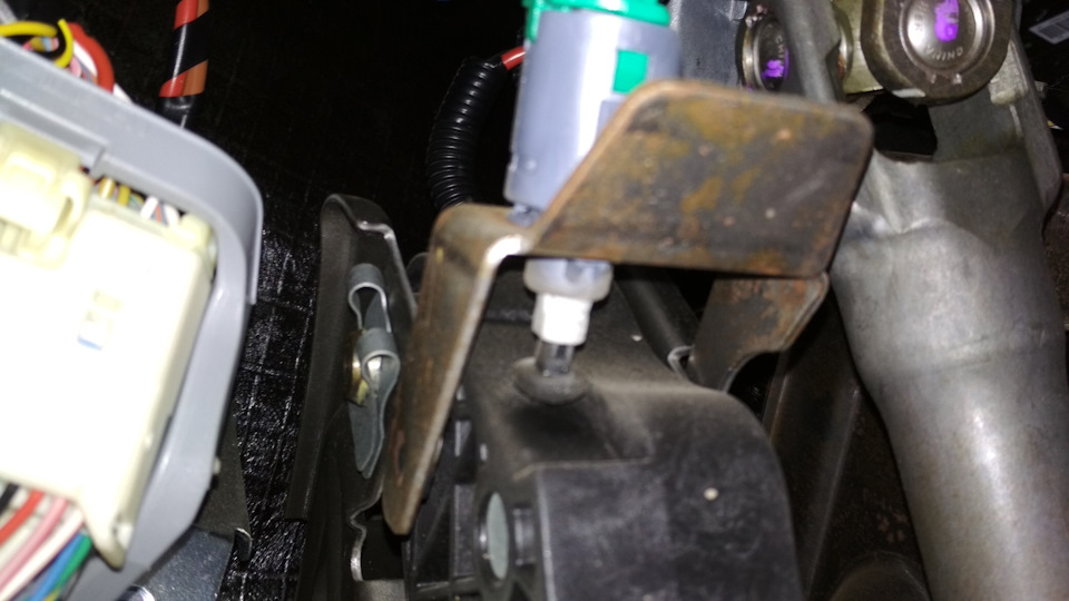

Хотите прикол? Информация на лада.онлайн взята из руководства по техническому обслуживанию Рено Меган 2 и к Весте никакого отношения не имеет, хотя датчик тот же. Вот здесь можете найти эту картинку и текст remavtocar.ru/renault_megane_2_stseplenie.html

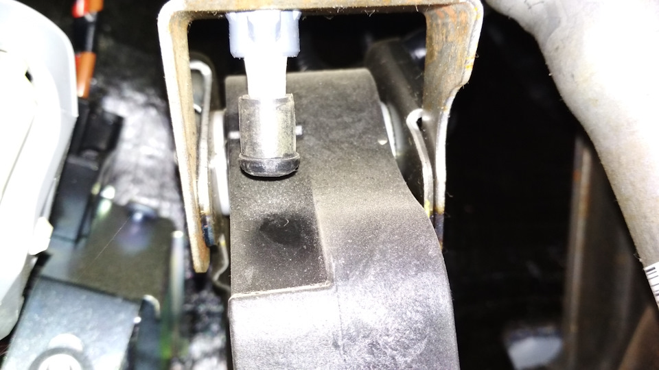

На самом деле 17 мм. это первичная настройка выхода штока, после установки он должен настроиться по длине сам. У Вас шток явно выдвинут чрезмерно.
Так пишет автоваз что там шток на 17-18мм должен быть вылет а там по факту меньше

А вы придавите педаль сцепления на 1-2см (что бы датчик сработал) и поиграйте газом! Разницу сразу почувствуете!(начнутся рывки и дергатьня)
Так что машина не едет или что. Сцепление гидравлическое .как может датчик влиять на это Вы сами то верите в это.как водитель будет отпускать педаль так и поедет. Может сигнал в мозг даёт не спорю НО не как на ход машины Датчик не может выжимать сцепление или как то влиять на плавность хода и тд
На плавность хода и на тягу этот датчик очень хорошо влияет

А не мешает такая доработка возвращаться педали в нулевое положение? Видится мне, что теперь датчик работает как ограничитель, а это значит, что сцепление чуть-чуть выжато.
ну педаль имеет нормальное усилие, плюс плечо короткое, так что все должно быть ок. не знаю почему у людей он сам задвигается, у меня задвигается только после мойки когда педали моют и тянут на себя ее немного.

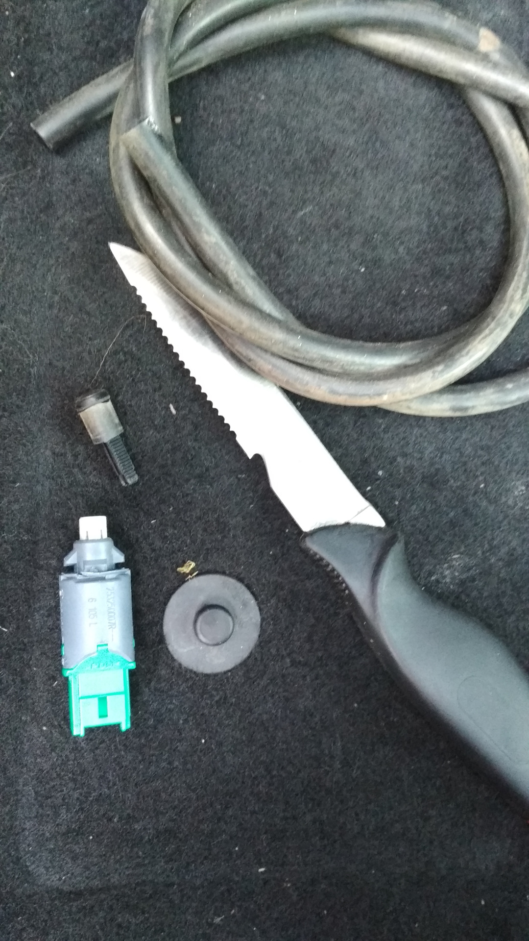

Сделал точно так же, только шланг белый. Результат-небо и земля. Все подергушки и клевки ушли.

Ну так если работает, почему бы и не сделать. Только я на три риски выдвинул, езда стала более плавной

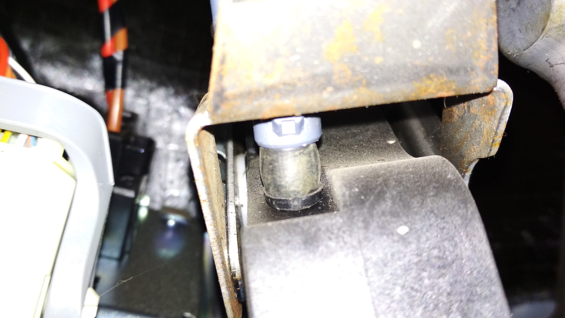

этот датчик как ограничитель работать не будет, от любого чиха задвигается
Автор на него трубку одел. Куда он теперь задвинится?

Я перенастраивал датчик. Помогает реально.
