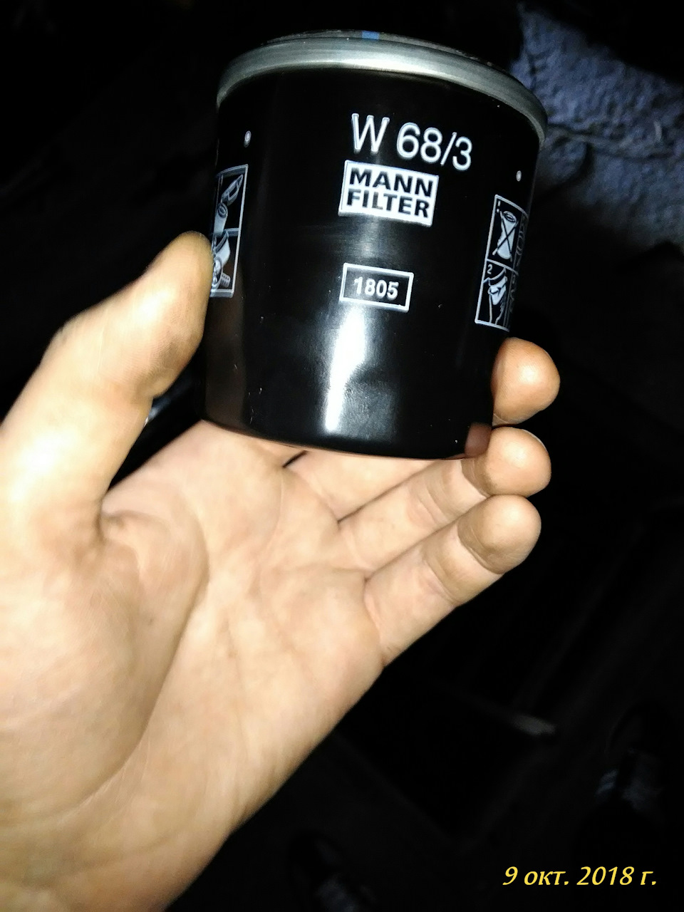

Произвел ТО 60 000 тыс.Пробег 59450 Заменил Масло в Двигателе, В КПП, Топливный фильтр, И воздушный с салонным.И заодно заменил Фильтр VVTI.Сеточку.
Масло залил Как всегда Синтетика Shell helix ultra 5w-40.-2500
Масло в КПП-Shell Spirax S5 ATE 75W-90.-840х3л=2520
Топливный-Kimiko 1066001980KM.-270р
Воздушный- JapanParts F A2-83S.-181р
Салонный- Kimiko 1061001246KM.-197р
Фильтр VVTI- Geely 1136000121.-179р
Фильтр масляный Манн W68\3.340р
Всем Удачи…
Запчасти на фото: W683
Запчасти на фото: 1066001980
Запчасти на фото: 1061001246
Запчасти на фото: FA283S
