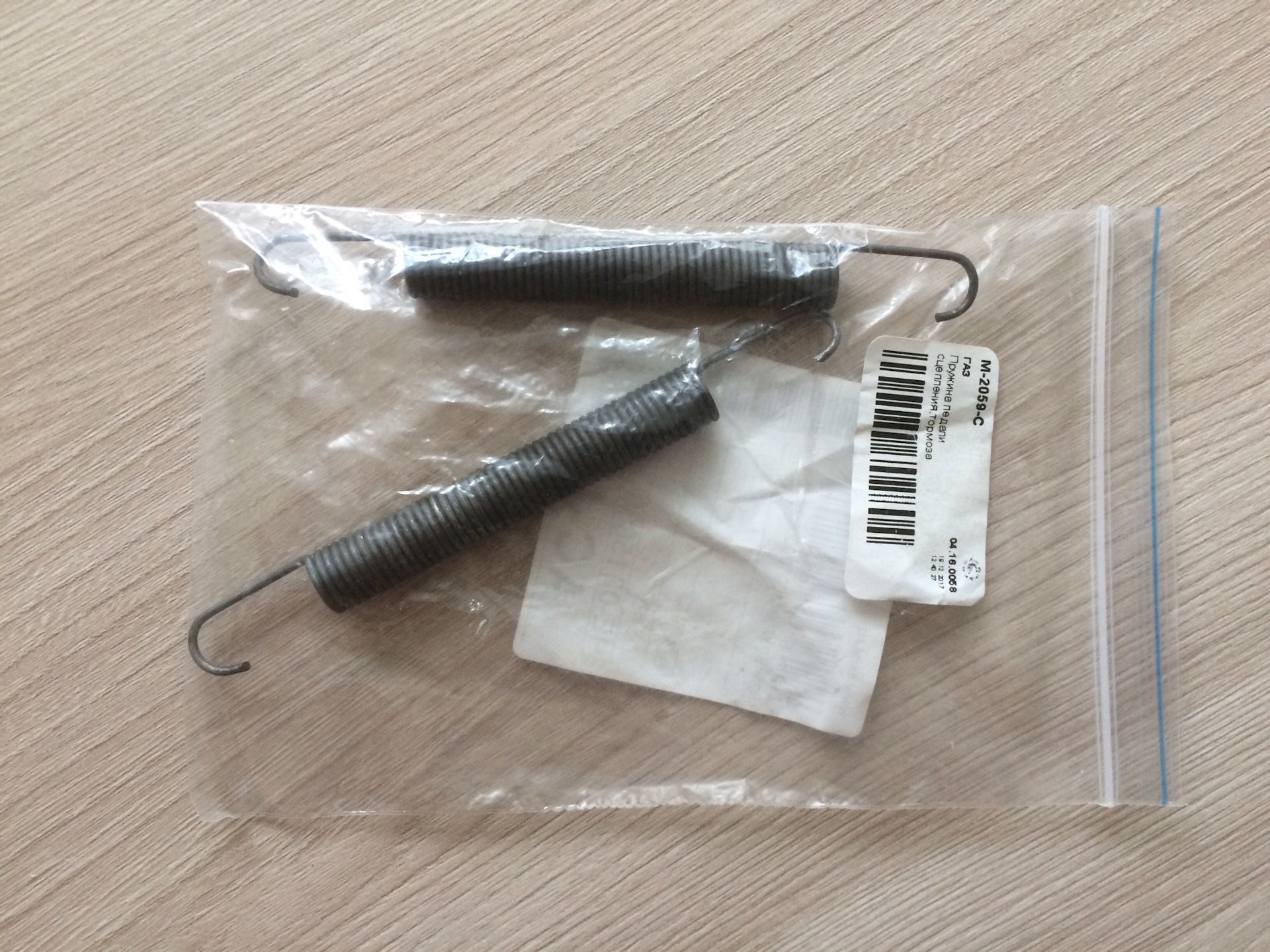

После замены направляющих стук суппортов так и не прошёл, пришлось прибегнуть к всем известному колхозу, а именно пружинам. Были куплены пружины педали газа от автомобиля ГАЗ.
Если честно ожидал лучшего эффекта, так как у многих мучения на этом заканчиваются, но не у меня. Стало потише, но все равно бренчат на сильных кочках. Хз что с ними еще сделать, если только скобу менять…

А ты уверен, что после установки пружин суппорты гремят?
Я вот то же думал так, поменял направляющие, поставил малые пружины, как в этой записи www.drive2.ru/l/10543804/, а вышло, что стойки стаба(поменял зад и перед). На старых снятых никакого люта, а на машине как только не изгалялся, что бы люфт обнаружить и только в каком то одном положении нашёл небольшой.
Месяц назад поменял короткие направляющие на длинные (исходно 2 короткие и 2 длинные), набили смазки побольше, пружинки потуже поставили. Теперь немного постукивает только если быстро по неровностям ехать, а раньше гремело как на телеге
а ты не ездий 150 ездий 90 ангел хранитель с такой скоростью не летают!
Дк в городе до такой скорости и не разгонишься))) жить ахота ещё)
У тя такие же стоят😃
пружины надо жестче, а эти слабые. Я у себя натягивал, пыжился до усеру. Сейчас тишина.
Не подскажешь какие натягивал?
Подбирал по жесткости
