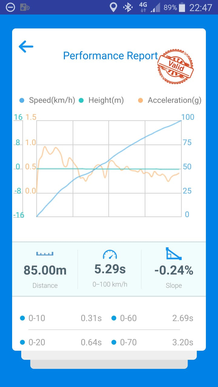

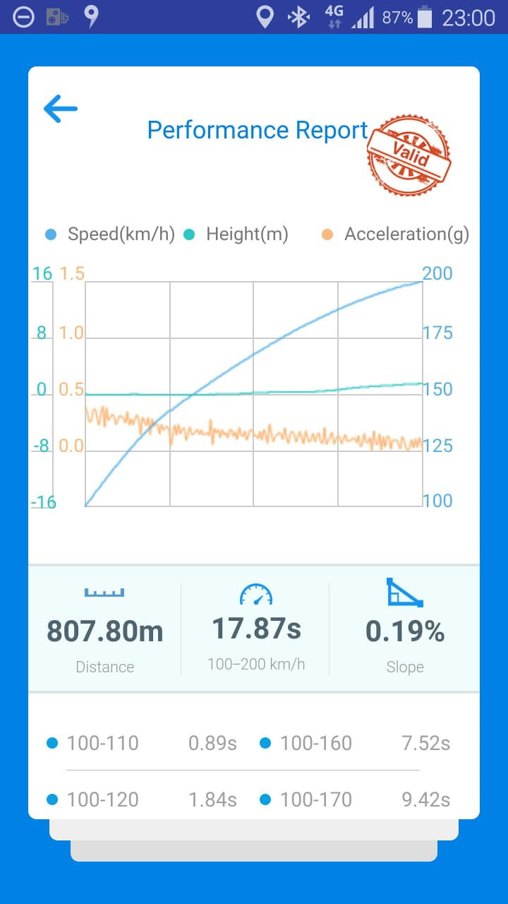

Вчера на сходке воспользовался возможностью данной Perog0FFF, за что ему спасибо, и произвел первый контрольный замер после замены турбины.
Многого не ожидал, поэтому не разочаровался, но и поводов для спокойствия не вижу.
Текущие спеки:
— 225/55/17 Kumho Ecsta PS31 (23кг колесо)
— тормоза 340/310
— кулек S3
— пылесос CarbonSpeed + AEM (dry)
— выхлоп 76" 3 банки + гельмгольц
— без заднего дивана, но с запаской (и как всегда с шумкой + панорамой)
— Revo PerfB, ланч с 4000 оборотов
— ГПН 100

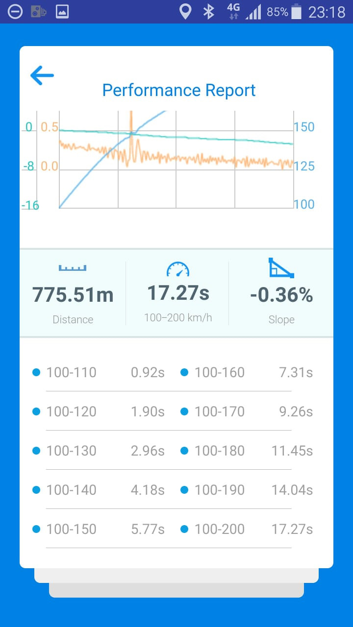

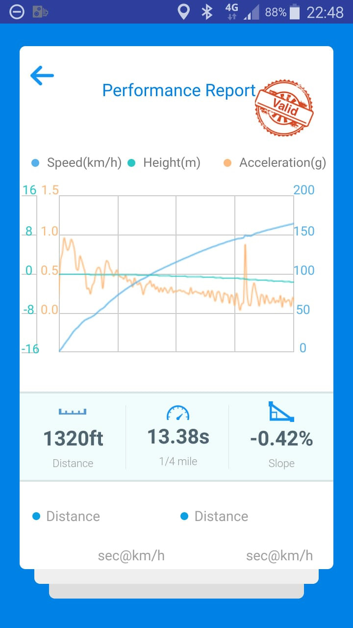

0-100 — 5.3, 402м — 13.3 (букс)
100-200 17.2-17.78
При замерах 100-200 после 180 начинались пропуски зажигания. Пробовал разные комбинации катушек и даже PerfA, но толку не возымело.
Что забавно, 100-190 — 14.1с
Какая температура на впуске — не замерял.

Попробуй apr) У меня на Рево та же хрень — не едет после 180, но ошибок нет. Явная проблема софта, но у меня кузов рестайлинг.
Я тоже часто слышу мнение про глючность Revo 1.8 + k04, так что если обновы не будет, то придется менять. Апр можно попробовать, но надо докупать 3-барный датчик

Ну апреля же не едет, хватит глупости советовать!)
Это не мои домыслы, до 180 13-14 секунд, после вечность. Проблема на новом ЭБУ йети рестайлинг, не у меня одного.
У меня 13.27 на рестайл
Какой у тебя номер эбу. Можешь глянуть?
LordBartVader
Никто не говорил, что не едет к04 у них, не надо)
Все так говорят…
Говорят что козлит, потому что в сопли отжимает к04
Что значит козлит и в какие сопли?!
Графики все есть уже много лет, как и отзывы. У тебя тоже далеко не стабильно едет
Почему не стабильно?!
Волны, пропуски с твоих слов. Это стабильно?
Пропусков мало, едет да и хрен с ним
Один хер быстрее меня)))даже в заезде на диванах)))чисто по цифрам)))))
Да мне норм. Был бы зацеп — думаю выехал из 5 сек. Но 100-200 — удручает. Думаю только у Пети едет Рево.
Нуууу…если побороть пропуски, будет норм…и ты знаешь, что нужно сделать чтоб получить подобный конфиг)))
Тоже какая то блядская дерготня присутствует. Катушки и свечи довольно свежие. При чем на перфоманс В почти нет дерготни, раз два дернется к 6000об и все. На перф С, уже ощутимо чувствуются подергивания после 5000об.
При чем если ехать не "как в последний путь", то вобще БЕЗ НАРЕКАНИЙ. Не хочу пол машины перебирать, тупо езжу и если это дело в машине, то жду когда что рыгнет, … но чем дальше езжу, тем подумываю больше, что дело может быть и в софте. 🙄
Ни ошибок, ни пропусков, ни джеки чанов ничего у меня нет
В софте явно что-то не то, слишком многие жалуются на пропуски на верхах. Я мог бы еще грешить на пружинки клапанов, но пробег только к 80 подходит. И если есть требовательность повышенная к ним, то почему бы сразу об этом не заявлять.
Заметил еще, что пропуски могут не сразу появиться, а после повторного вжаривания. Допустим разогнался до 150 — норм, оттормозился, снова вжарил — пропуски пошли.
Да, тоже заметил. День жаришь, идеально прям. День жаришь другой дерготня есть.
В общем пока езжу так, если дело в машине-то оно рыгнет.
Если дело в софте то так и останется… но т.к.я думаю попрощаться с рево, не сильно парит меня этот баг, если это баг прошивки.
Я тож думаю соскочить с Рево. Удерживает только SPS, иногда надо спорт режим, иногда спокойно на 95-м ездить. Альтернатива по сути есть только у АПР, но софт под ст3 тоже с нюансами.
Я всегда на 100ом, но буду обговаривать момент, чтоб в КРАЙНЕМ случае залить 95ый и спокойно доехать. Сколько езжу на рево, один единственный раз воспользовался спс, когда поехал на юг. В остальном езжу на одном режиме.
Аналогично. К счастью, когда надо к родственникам ездить — хватает туда-обратно 2/3 бака, а так у них там в рязанщине нет 98го даже.

Проверь мягкое соединение "гофра" может её внутри свернуло. у меня было так пару лет назад
в даунпайпе?
не везёт тебе что-то : ни ихи ни к04 не едет как нужно
Не в коня корм
