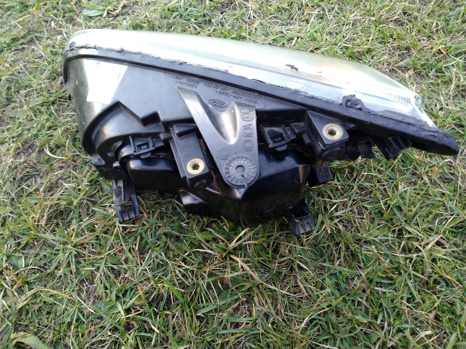

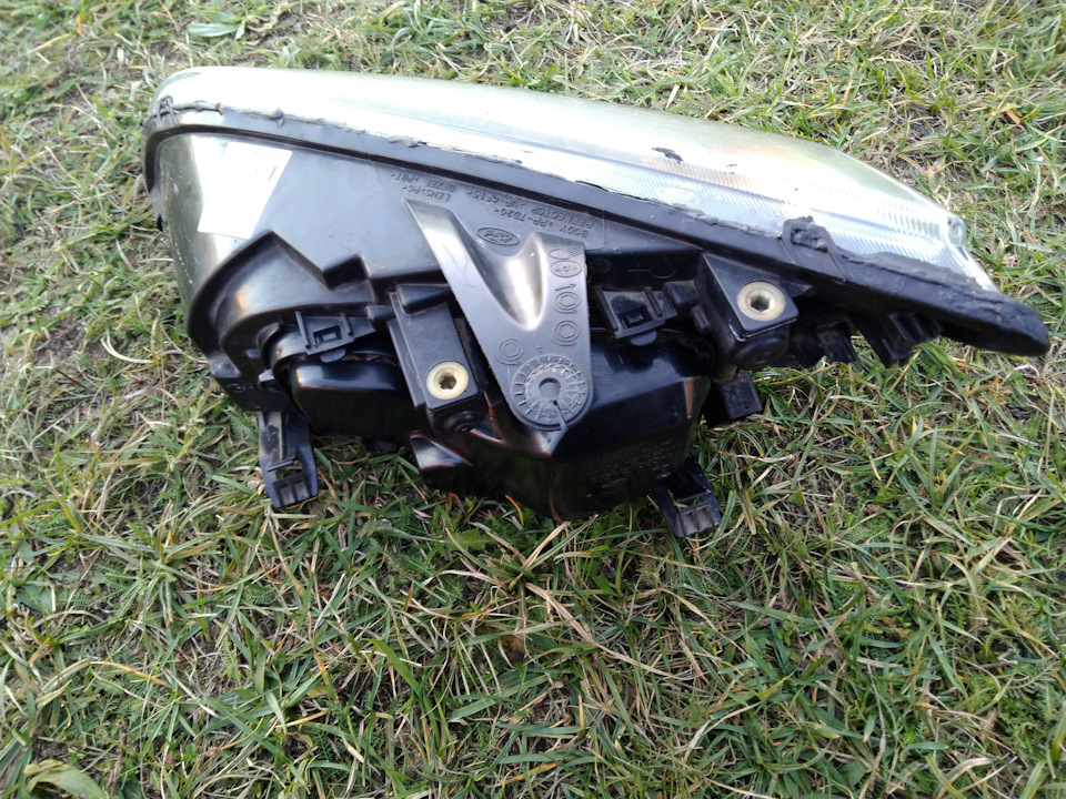

Решил провести абгрейд своей светотехники, а это доработать головной свет и дополнительный.

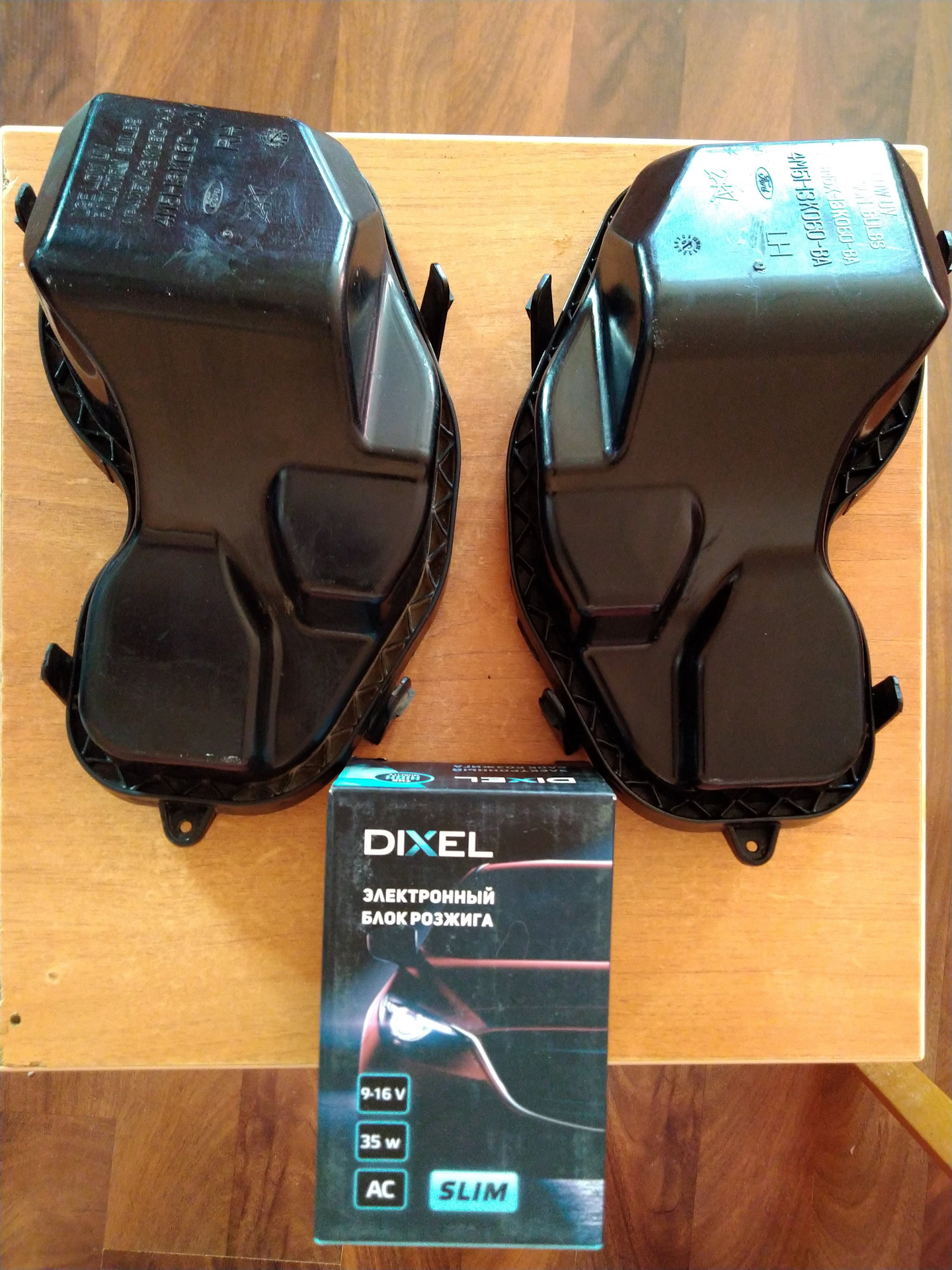

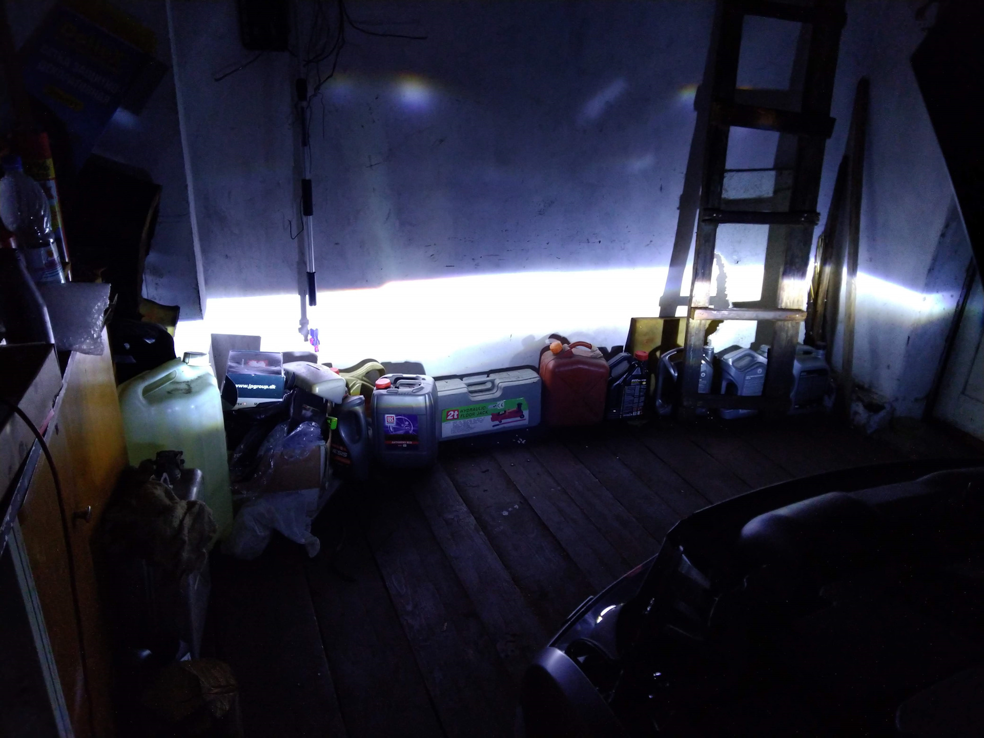

Что касаемо головного света, задача была проста на этот год, удалить подпись моего "ника"; выровнять горизонт, из-за того, что ранее выставляли по деформированному "телеку", который я поменял на новый, совсем недавно; убрать торчащие провода из крышки, для ксена. Были приобретены:
— крышки на мои фары, с разборки. 1 К, за комплект(2шт.)
— новые блоки, типа "СЛИМ" АС 35 W. 2 К, за комплект(2 шт.)
— бутиловый герметик, 1 К.
Итого, разобрали фары, отклеил подпись и закрасил; выровняли горизонт; лишние провода убрал с блоком в саму фару. Блоки работают быстро, без мерцаний, пока на ура. До этого использовал Шо-Ми, оставил их на всякий. Остается один вопрос, мне нужно как-то закинуть один провод, для управления моих глазок дьявола…прошу помощи!

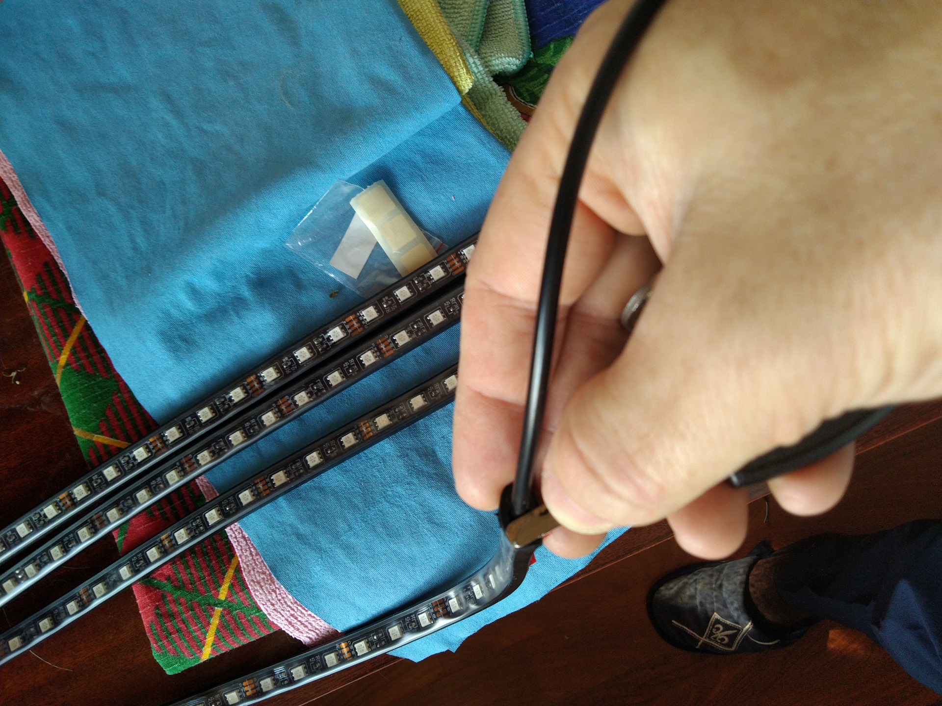

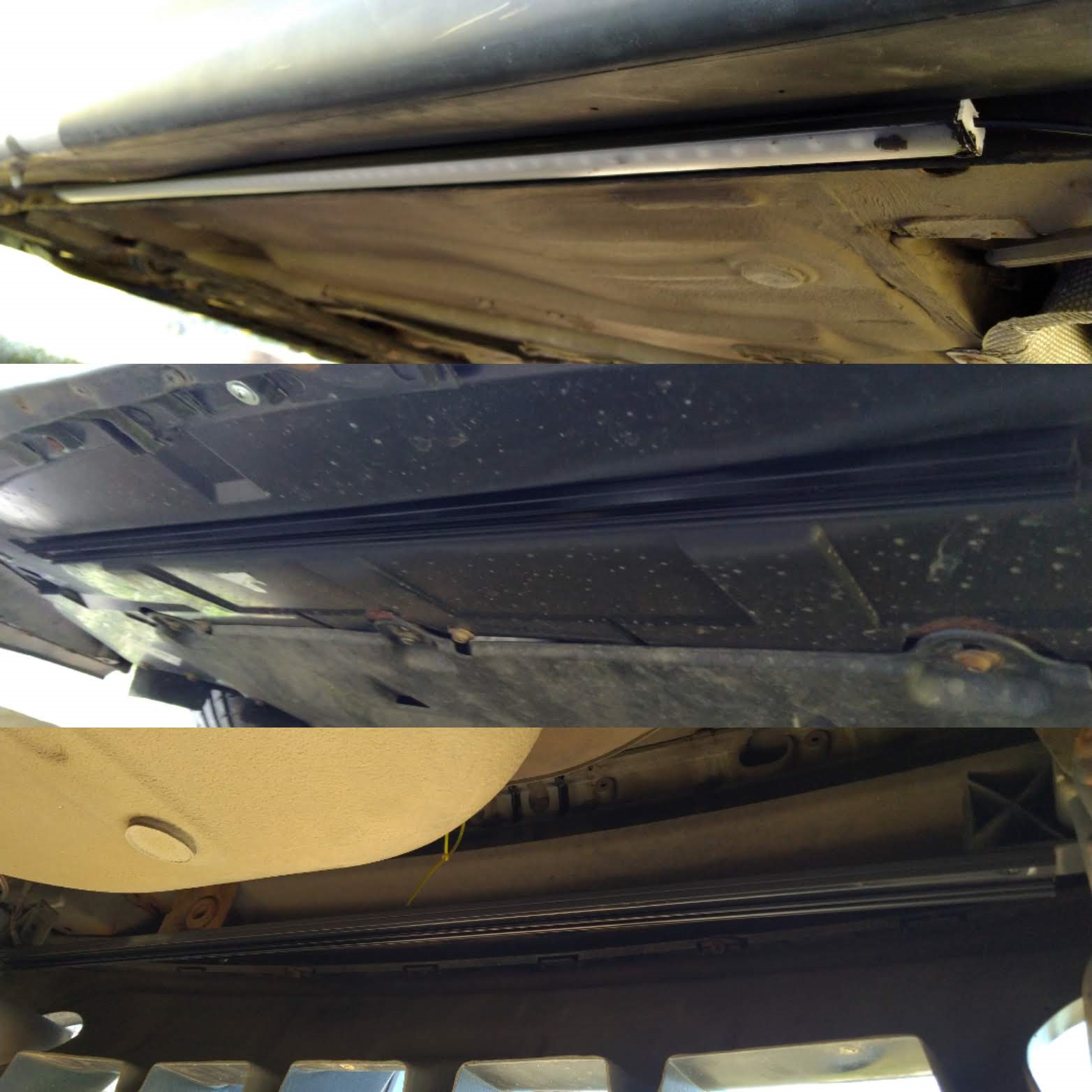

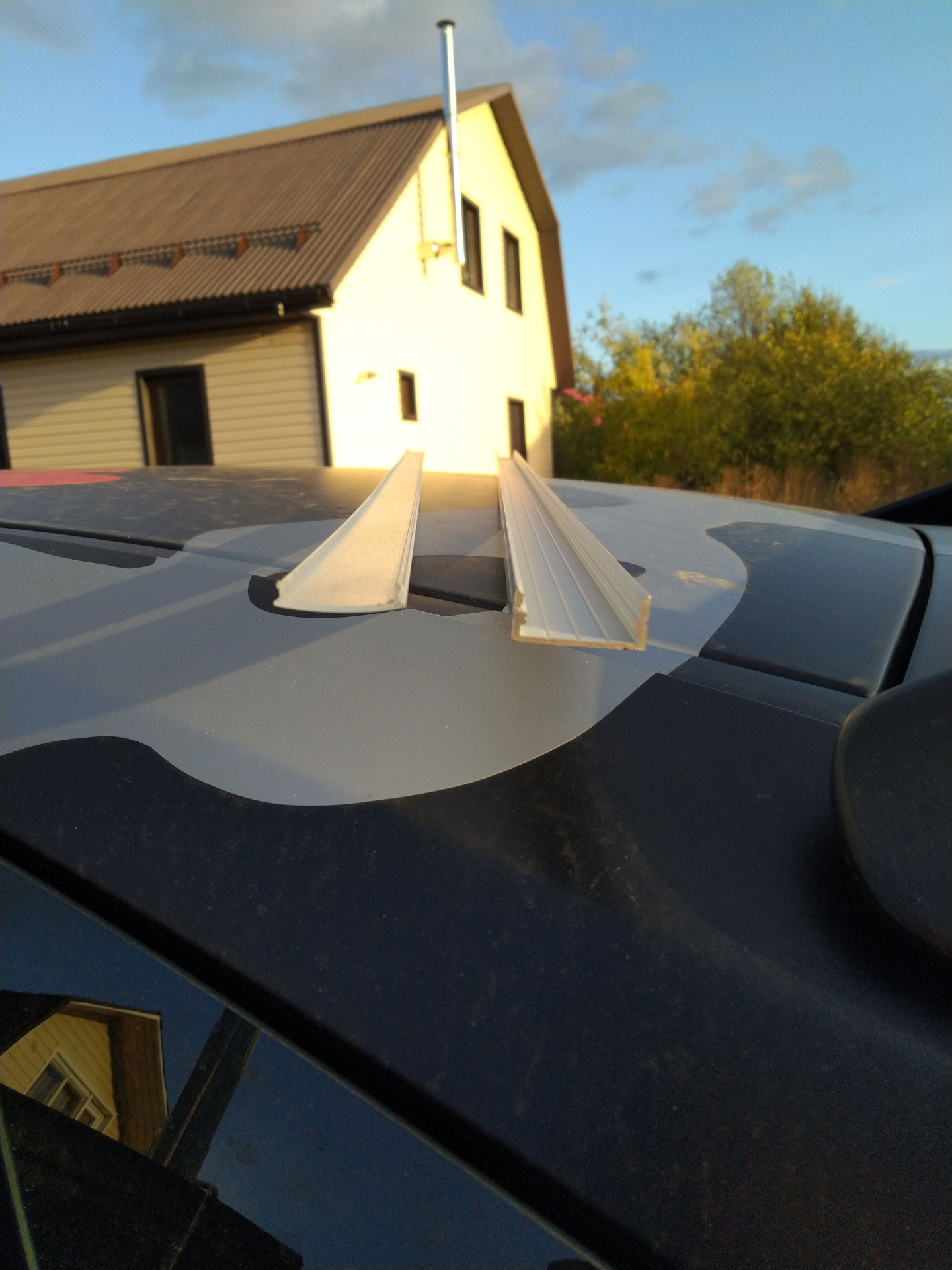

По дополнительной светотехнике, это подсветка днища автомобиля. Ранее уже проделывал эту работу, но многое не учел, а точнее агрессивную среду и соответственно она перестала работать. На этот раз решено было сделать максимально по фэншую :)
Были приобретены:
— лента диодная, в резиновом профиле, с защитой от влаги, с блоком и пультом, 1275 руб. Ранее уже писал о ней, в блоге "Плюшки на авто из Али и не только";
— металлические профили(4 м) с экранами и заглушками, 1800 руб.
— провода 4 жильные с изоляцией, 5 м.
— кофра, 5 м.

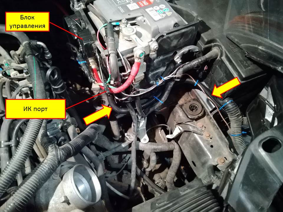

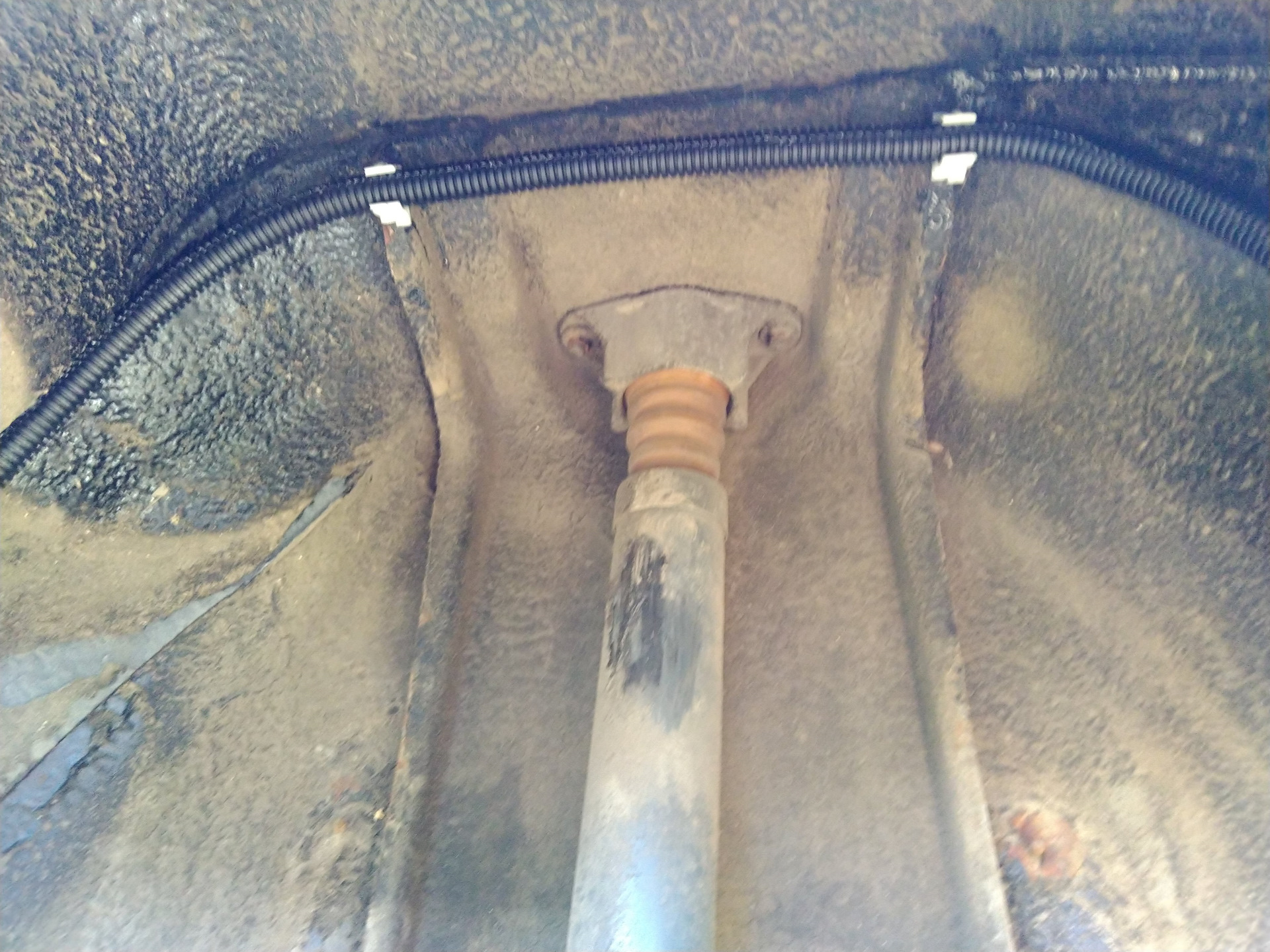

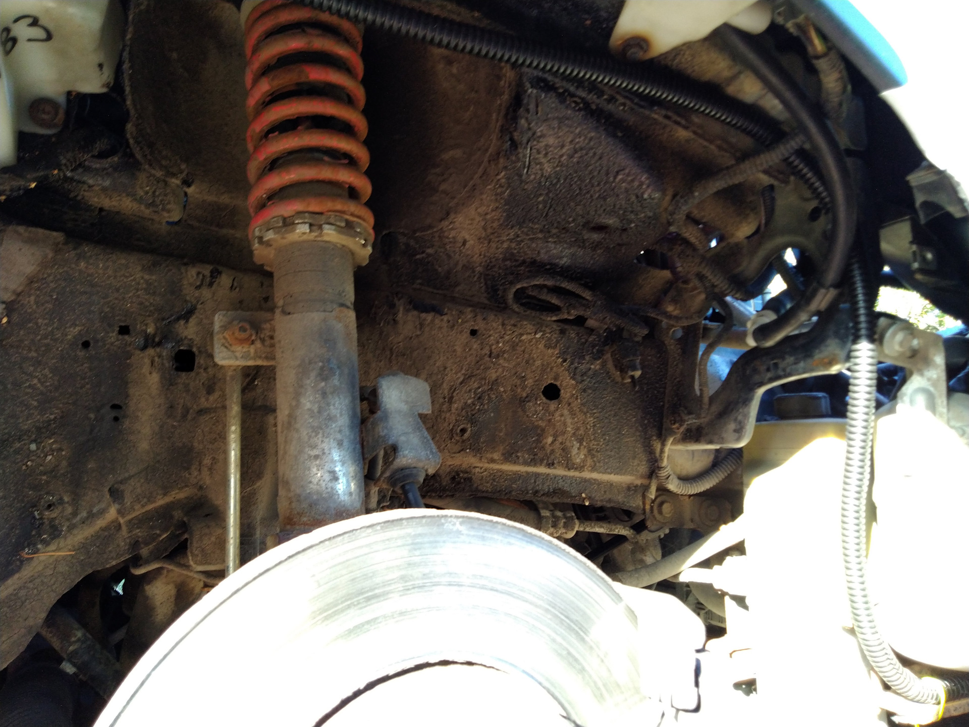

Итого, снял всю старую проводу, ленту не рабочую, выкинул в мусор. Подключал так же, последовательно, слева на право, прятал провода по возможности в гофру и крепил на крепеж. Конечно на мудрено с проводами в районе аккума, постараюсь к след сезону погоды исправить. И заказал другой блок управления лентой, по блютузу.

Блин ну в салон завести же 5 минут времени и подключить например от габаритов) зачем этот колхоз у акума?)
Тк питается от аккума изначально, он не зависит от освещения
так масса везде есть)
Как мне пояснили знающие, что лучше запитать от аккума, а так управляющий идёт в салон
mgrebennikov
А в след году попробую это убрать, как и писал 😉

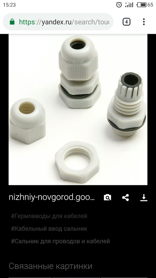

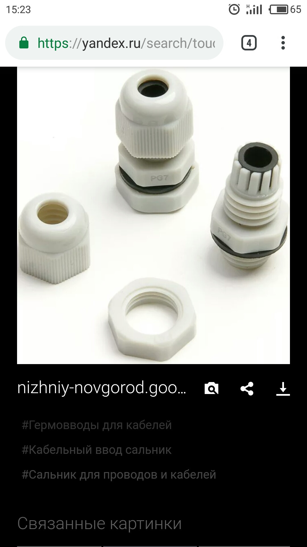

И подскажи лучше, как закинуть провод в фару? 😀
через заглушку или дырочку просверли у тебя же там не толстые провода
Какая заглушка?
Габарит
Эммм, там нет отверстий в залгушке
Провод загнуть потзаглушке и закрыть сверху
Ну так можно сделать и для основной крышке
mgrebennikov
И он её не прижмет, будет вода попадать в дальнейшем
У тебя все пины заняты в штекере фары?)
Да
Aleksandr-Bond
Возьми какой нибудьсальник в элекро магазине …
И и?..
Чёнить может типа того Сань ?
Особенно зелёным
