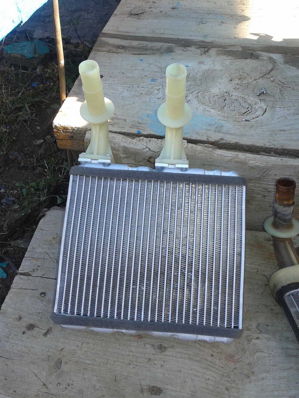

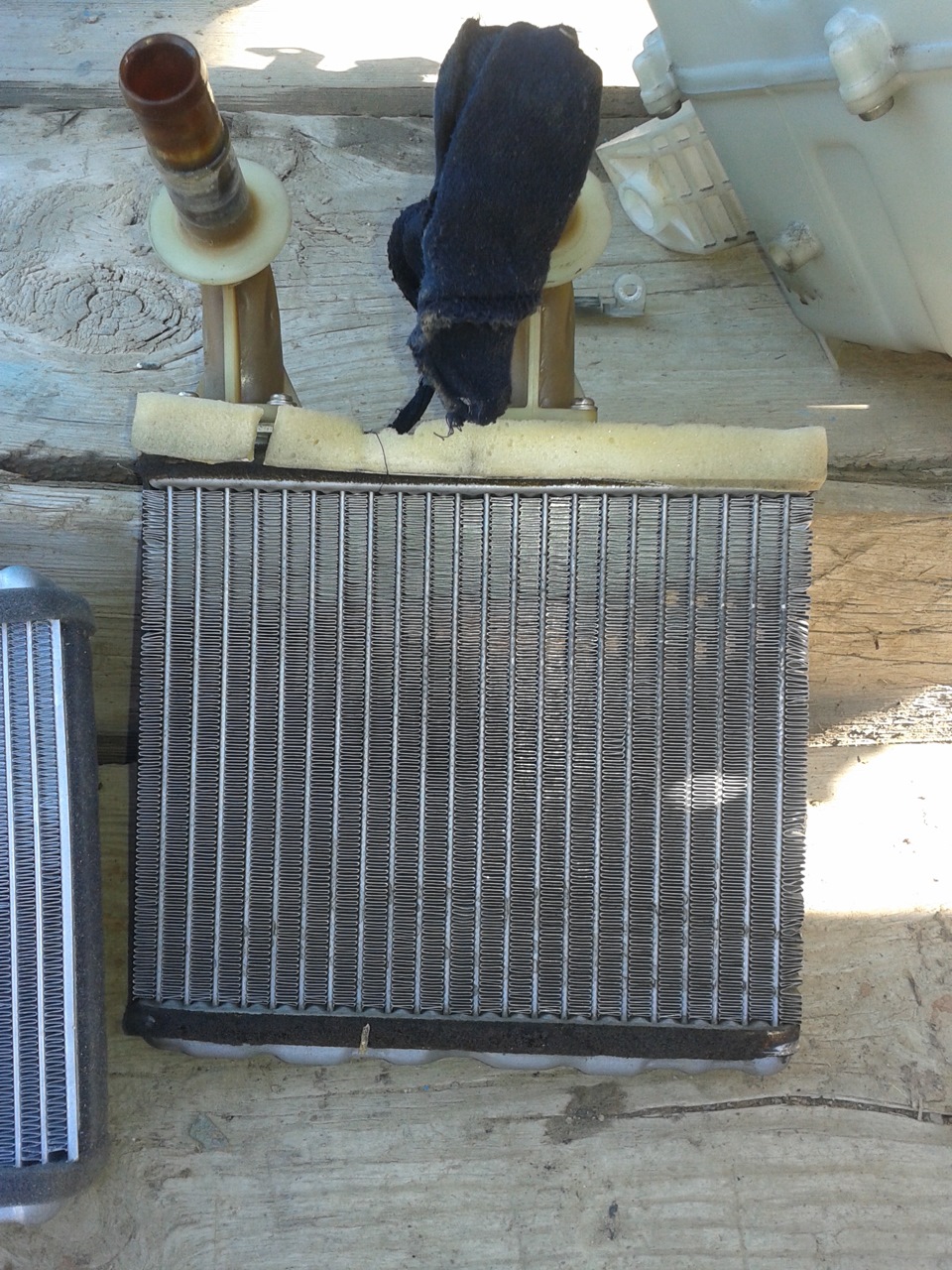

Да замарочка, я читал что можно не снимая торпеды поменять.Попробовал, плюнул так промыл химией.Стока этой химии хукнул что два насоса разъело и спалил их.Но эффект — будь здоров в машине Ташкент при -30 2 лепестка и на 32 градуса.

печка на 32мм влезает без проблем или надо удалять что то пилить?

А новый радиатор 3.5 см толщиной ?
Нет 3,3 см, а старый радиатор 2,3 см
Ясно тоже скоро буду ставить радиатор от хонды инспаир он толщиной 3.5 см
Ого! Я менял без снятия панели достаточно испаритель кондея снять
