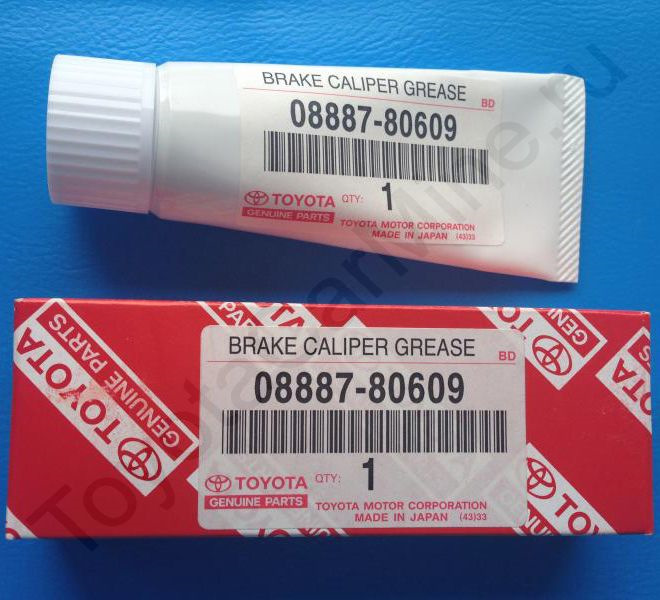

Запчасти на фото: 0888780609

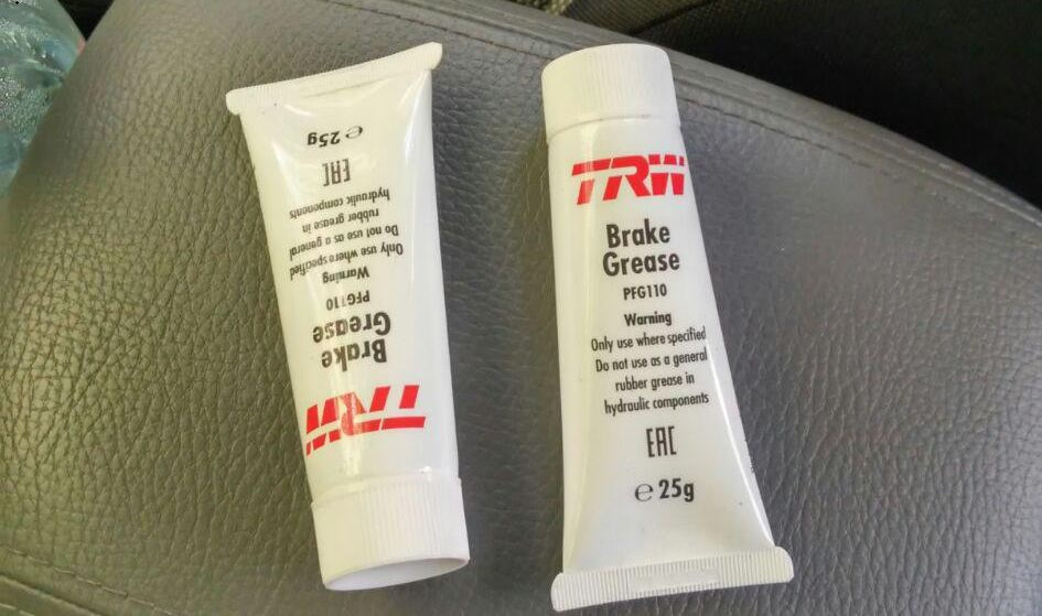

Запчасти на фото: PFG110

МС отстой, она даже на петлях ворот плохо себя показала, быстро высыхает. Использую розовую тойотовскую лет 7 на 4 разных машинах, работает на 5, ТРВ тоже хорошая, может даже лучше, чуть вязче, что предпочтительнее от износа направляющих и устранения их стука.

Ребят, TRW PFG 110 -Годнота! С ней супер направляйки чувствуют себя!

Тойота самая лучшая, а ты мазал не той смазкой. Эта смазка для посадочных мест
