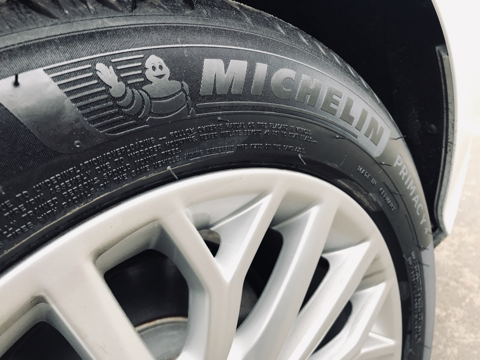

Пора сделать вывод по исходу пробега в 12.000 на летних шинах MICHELIN Primacy4 made in Russia.
Хочу развеять миф, о том, что российские мишки, типа хуже чем немецкие или французские.
Прошло лето, было много всего. Разные дороги, погодные условия и конечно же нагрузка.
Могу утверждать и делать сравнение, т.к. до этого катал MICHELIN Primacy3 made in Germany и за каждый каток вылаживал по 120$. Хочу поделиться реальным опытом. По шуму умеренные, все зависит от покрытия асфальта. Аквапланирование — на высоте. Отлично прохожу мокрые участки дороги, даже на скорости, но без фанатизма. Износостойкость, так же порадовала. По уровню качества изготовления, не могу ничего добавить. Все прекрасно. Куда эти шины, у меня за 10т., только не попадали: выбоины, на гравийке с приличными камешками, стекло, грунтовка, лес, поле, даже грязь, арматуру поймал ночью в виде уголка 3х3 см., и под окончание лета поймал саморез прямо в протектор шины на парковке. Зашел практически весь. Доехал до дома, но почувствовал сразу, что что-то не так. Вышел осмотрел все шины и вот он на переднем левом. Был немного обескуражен и даже разозлился, на всех неродивых, кто вкручивает всю эту лабуду в свои, так называемые, автомобили. Даже удивился, что не пришлось доставать запаску. Взял отвертку и выкрутил его. Уже проехал более 700 км, полет отличный. Думал, что придется обратиться в шиномонтаж. Все хорошо.
Вывод: покупайте хорошие шины и думайте о безопасности в первую очередь. Жизнь она одна. Да и иногда можно сэкономить даже на именитых брендах но чуть ближе производителем.
Ждем зиму. А к зиму уже готов.

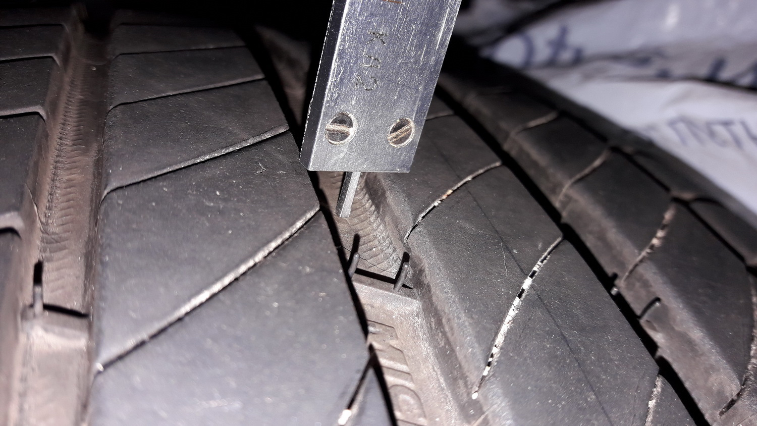

Добавил информацию по износу. Многие интересуются. За 12.000 пробега глубина протектора составляет 6,5 мм. Фото прилагаю ниже.

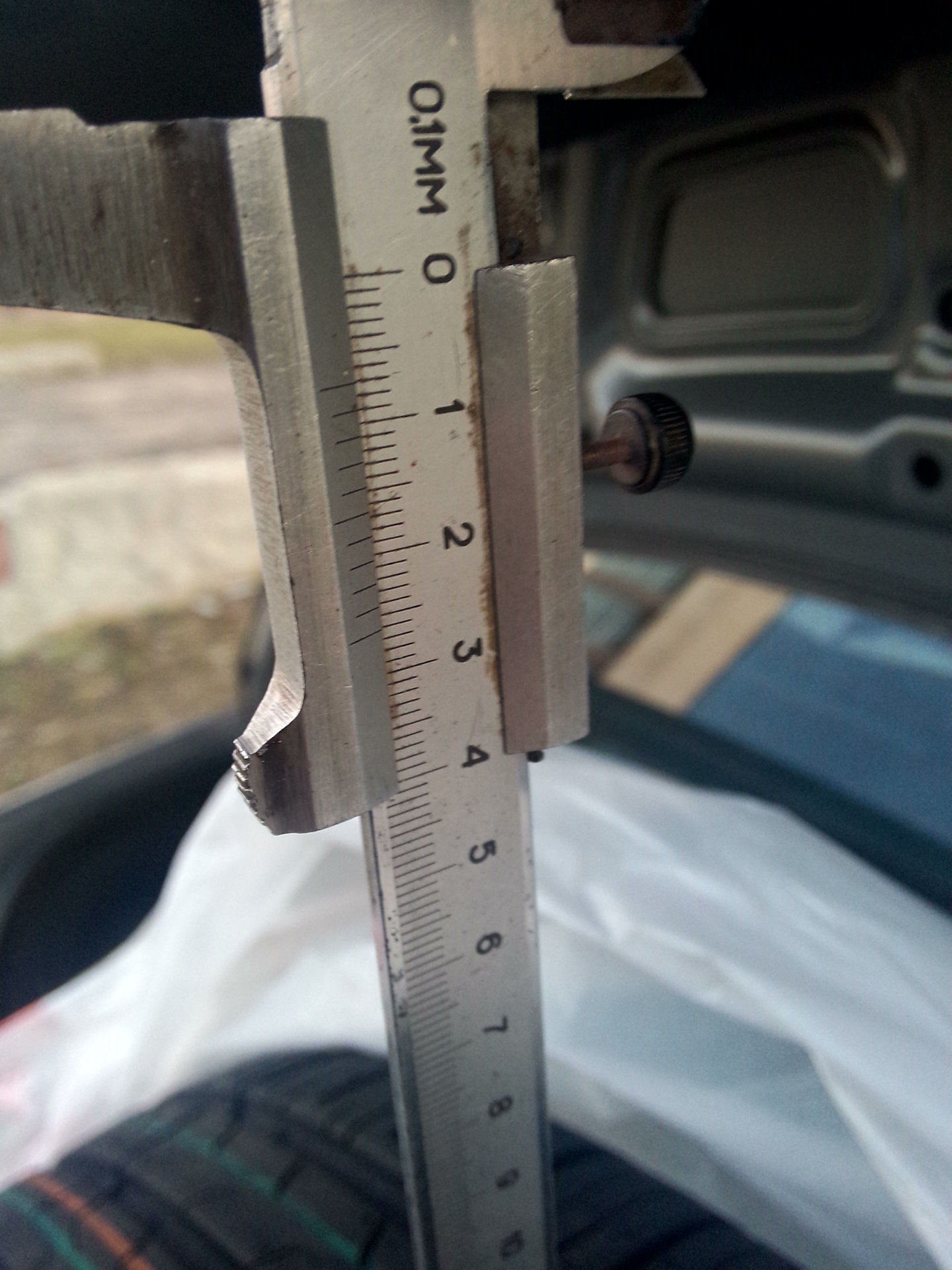

А можешь замерять протектор глубину?
Могу, но только чем? штанге-циркулем?
Пробег уже на них больше 12.000 км.
штангель. советский
тем более интересно после сезона
Завтра в гараже буду, гляну.
Спасибо
Ну и сколько там?
Привет! Жаль, только по одной картинке цепляет. По центру ровно 7. Даже не с половиной
Zizeron2000
штангель. советский
Визуально у тебя больше, может потому что чуть ближе к прямоугольнику форма выреза. Сравни. Тут не по центральной ламели, где то 6.5мм
мерял — одинаковые, только центральные, а вот боковые нет

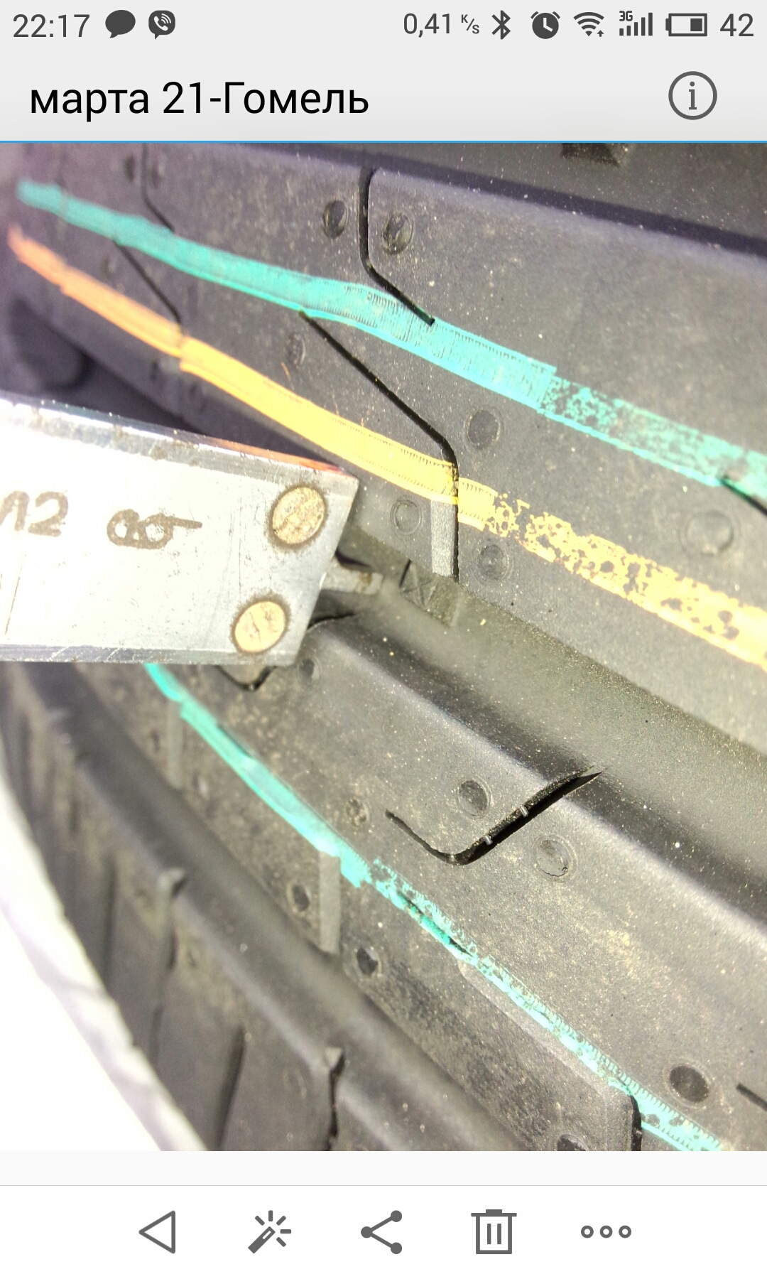

Вот у меня на новой 6.5 на боковомм
Zizeron2000
штангель. советский
до самой нижней точки 6,5 мм
Спасибо, что дополнил в записи про глубину.
Как я вычитал и по другим записям, Primacy 4 начальная глубина протектора где-то 7.5-7.6 мм
У тебя износ за 12 тыс. выходит около 1мм.
Конкретно в твоей модели ограничитель износа стоит в 1.5—1.6 мм.
Выходит около 6 мм можно сточить до разрешенного износа.
Выходит тебе еще 5 х12= 60 тыс. на них запас хода. именно благодаря прямоугольным канавкам.
Так что Primacy 4 отличное решение.
Для сравнения у меня всего 4 мм до индикатора износа
До индикатора, все верно 1,6 мм. Да я так же рассчитывал. Но шины со временем дубеют и износ становиться куда быстрее. Как минимум 45-50 отъездить планирую еще. Но время покажет.
