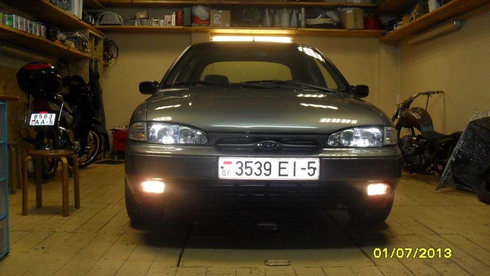

пост без фото… наконец то добрался до сервиса… компрессию померять хотел… итог печельнее печального… 7, 5, 4, 4… это явная смерть движка…удивительно как я с такой компрессией всегда первый на светофоре))), что в планах… зиму докатаюсь так… после поиск нового сердца и замена… найти б живой только

А свой откапиталить не?
капиталить… блин это будет долго, да и не верю я запчастям, думаю легче найти живой…хотя кто знает что легче… по весне поиски начну)) там видно будет)
кап ремонт близок(( Но если делать как полоожено ту машинка будет радовать очень долго)). А то что машинка с такой компрессией резвая это нормально у меня таз 2108 с компрессией 5-4-4-7 бегал как молодой только дымил как паравоз))

Что то компрессия не реальная какая то, у меня когда прокладку пробило, в двух было по 13, а в двух по 4 дак я ездить не мог нормально, машина совсем не разгонялась . Советую померять в другом месте .
да наверное. вернее точно померяю в др месте… так как машину тупой не назвать.

на счет компрессии это довольно таки странная штука)) может быть 12 и машина ехать не будет, может быть 8 и будет рвать лучше чем в паспорте написали)))
мне намеряли 11.5-12, но тоже. я приехал, минут 5 машина постояла и давай мерять, а там надо мерять на холодную, потом немного подлить масла.
