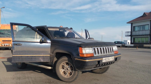

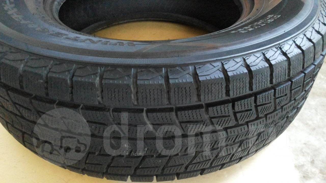

Время к зиме, надо резину покупать… Долго думал над размером, какой есть (235/70) мелковат, какой хочется не хочется из-за того, что машина для городских поездок, а если погнаться за просветом, то остановиться бывает трудно)) Да и цена нормальной резины нормальная такая… Остановился на 245/70 — вроде и побольше и почти штатный. И тут родственник кидает ссылку на Данлоп SJ8, типа без износа почти (ну по правде то есть износ, конечно) и за 15.5тр.
Без износа резина эта почти в два раза дороже, поэтому беру её и неделю вожу в Патриоте. На днях надоело, поставил. Справа в поворотах немного цепляет бампер, надо смотреть — или бампер на место вытягивать, или подпилить, но не критично цепляет, поэтому не разбирался. В остальном резина как резина, зима покажет…

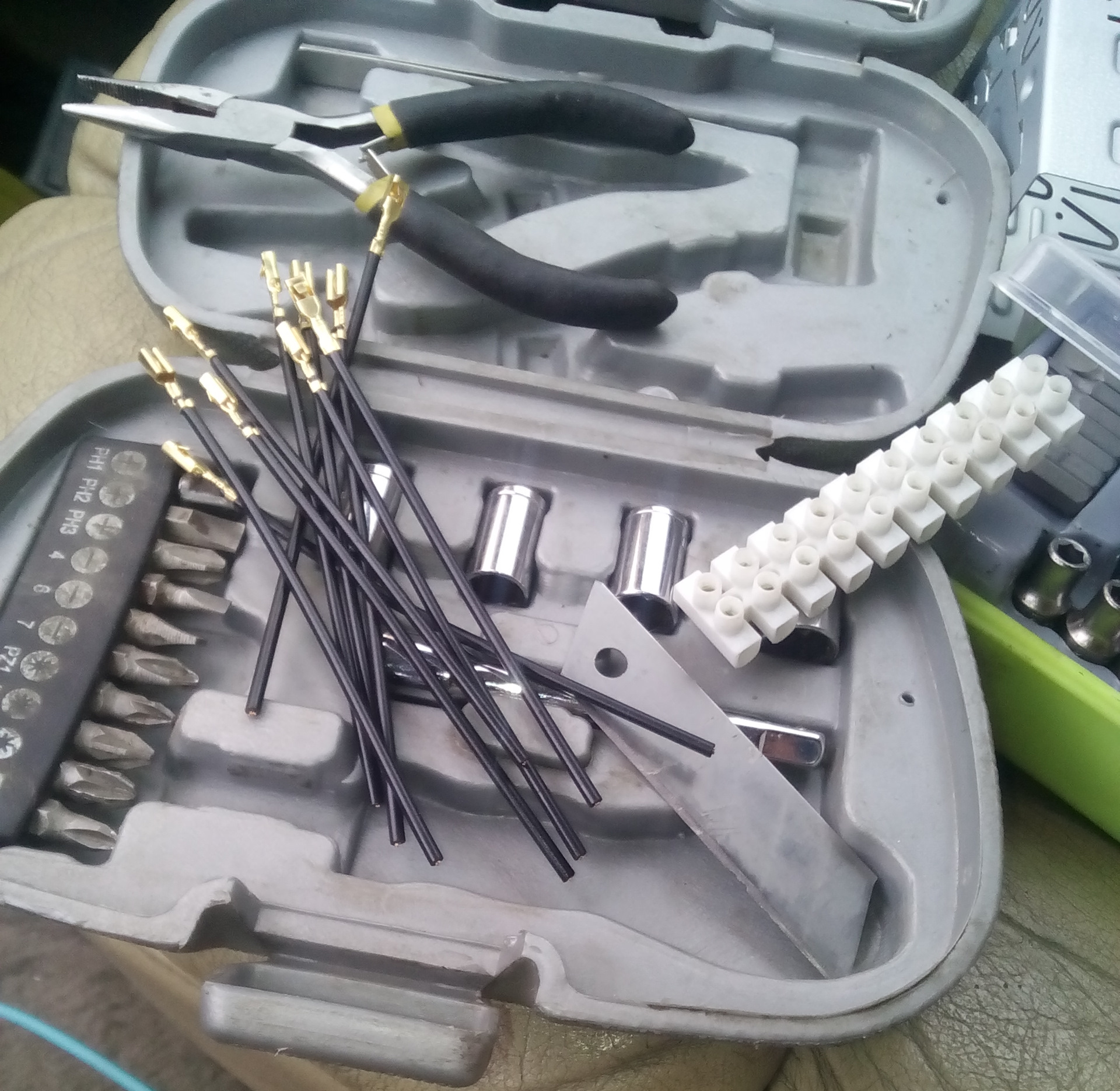

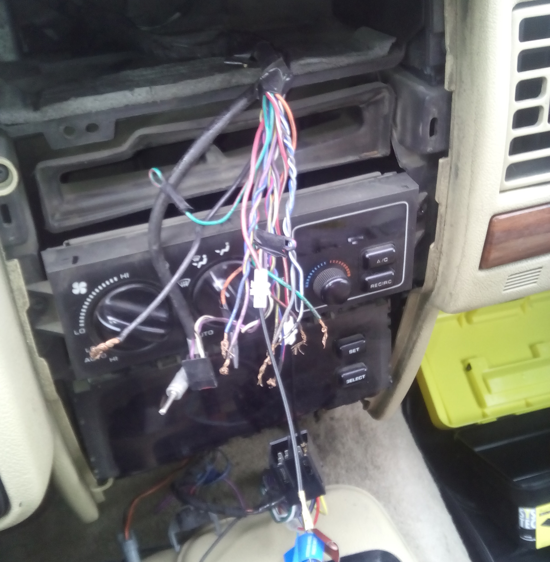

Тот колхоз, который был в панеле, не хотел прицепляться к Кенвуду с ISO разъёмом, а переходника в нашей деревне не было нигде, купил 12 клемм и винтовой зажим.
Справа проглядывается тот зелёный кусок говна.

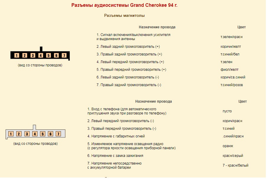

Собрал всё по схеме, очень помогло её наличие, вдруг кому надо.
На заднюю колонку почему-то не совпал цвет одного провода, но они скручены в витые пары, предположил, что всё-таки он, так и оказалось. Осталось не задействовано управление подсветкой магнитолы от регулировки яркости панели (нет в магнитоле) и управление антенной (нет антенны, радио мы не слушаем)

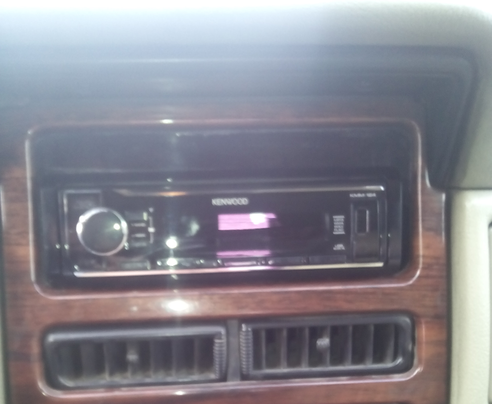

Результат.
Думаю поищу какой-нибудь переходник культурный, вместо того куска пластика, что там есть. Может даже с каким кармашком будет. Всё бы ничего, но магнитола снизу не цепляется ни за что, да и сбоку кусочек пластика отломан.

А рамки переходные есть, может даже и у нас в городе.
