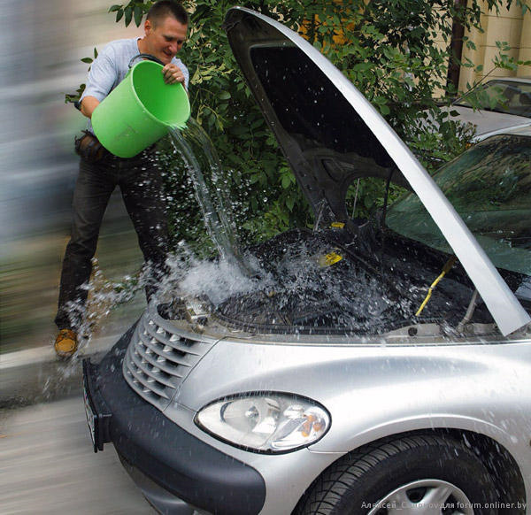

Мою весной и летом. Самому мотору точно ничего не будет хоть ведро воды на него вылей, максимум в свечные колодцы попадет-продуть/промокнуть и все. По электрике все индивидуально-главное не сильным напором мыть.
