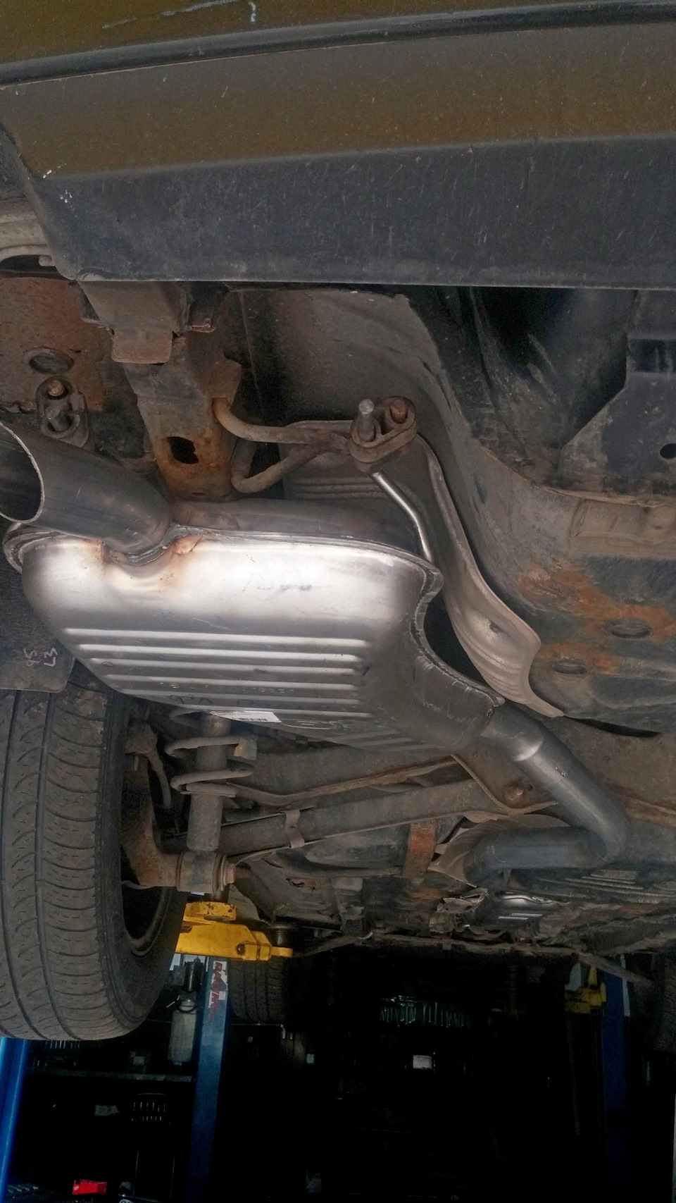

Как бы надо. Когда выхлоп меняли. Там печальная картина открылась. Долго шарился по этим вашим интернетам. Читал, вникал. Коллега мой volunka делал у динитрольщиков. Мне то, на самом деле все равно. По деньгам одно и тоже По времени нет. Важным для меня было то что кроун не скрывает ржавчину. Она вся видна. Т.е. как бы время от времени я буду видеть. Че у меня там протекает.

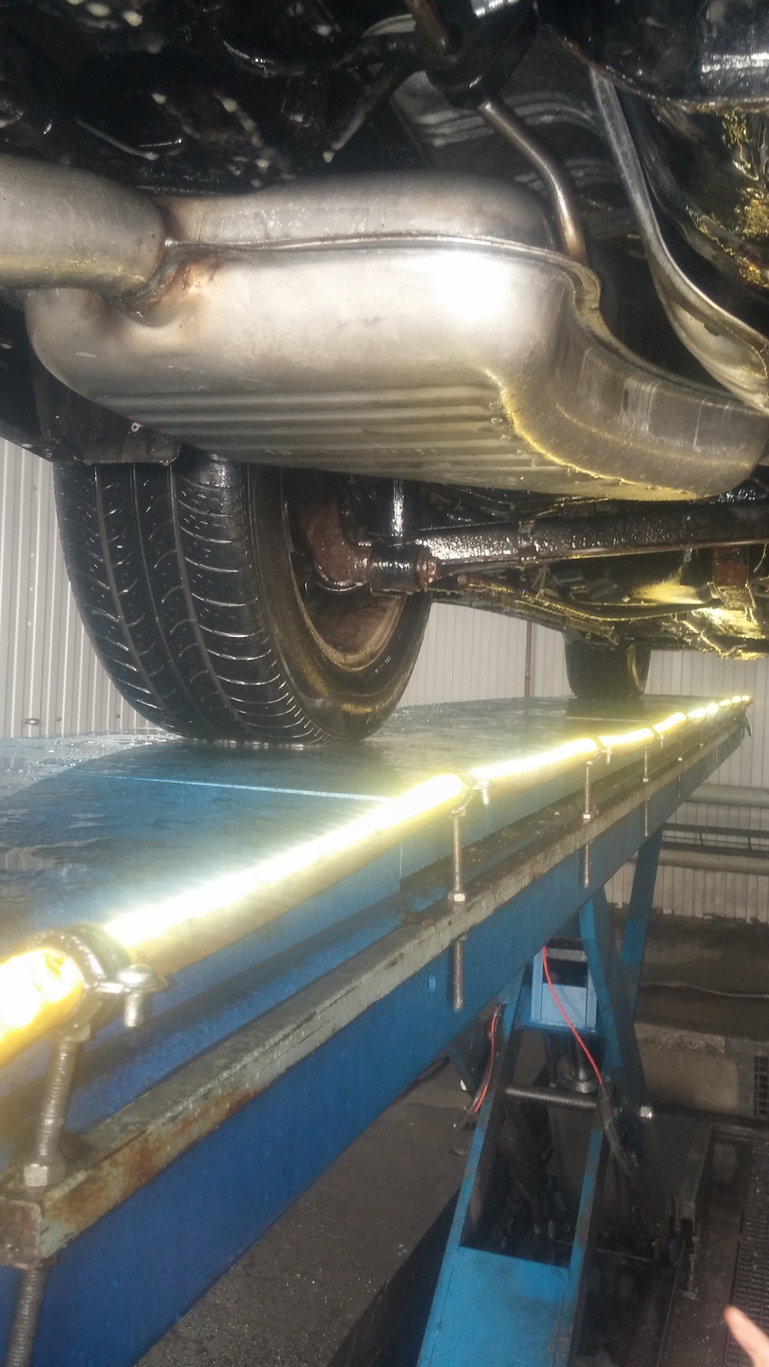

Мастер пригласил меня на осмотр. Показал обработанное днище.

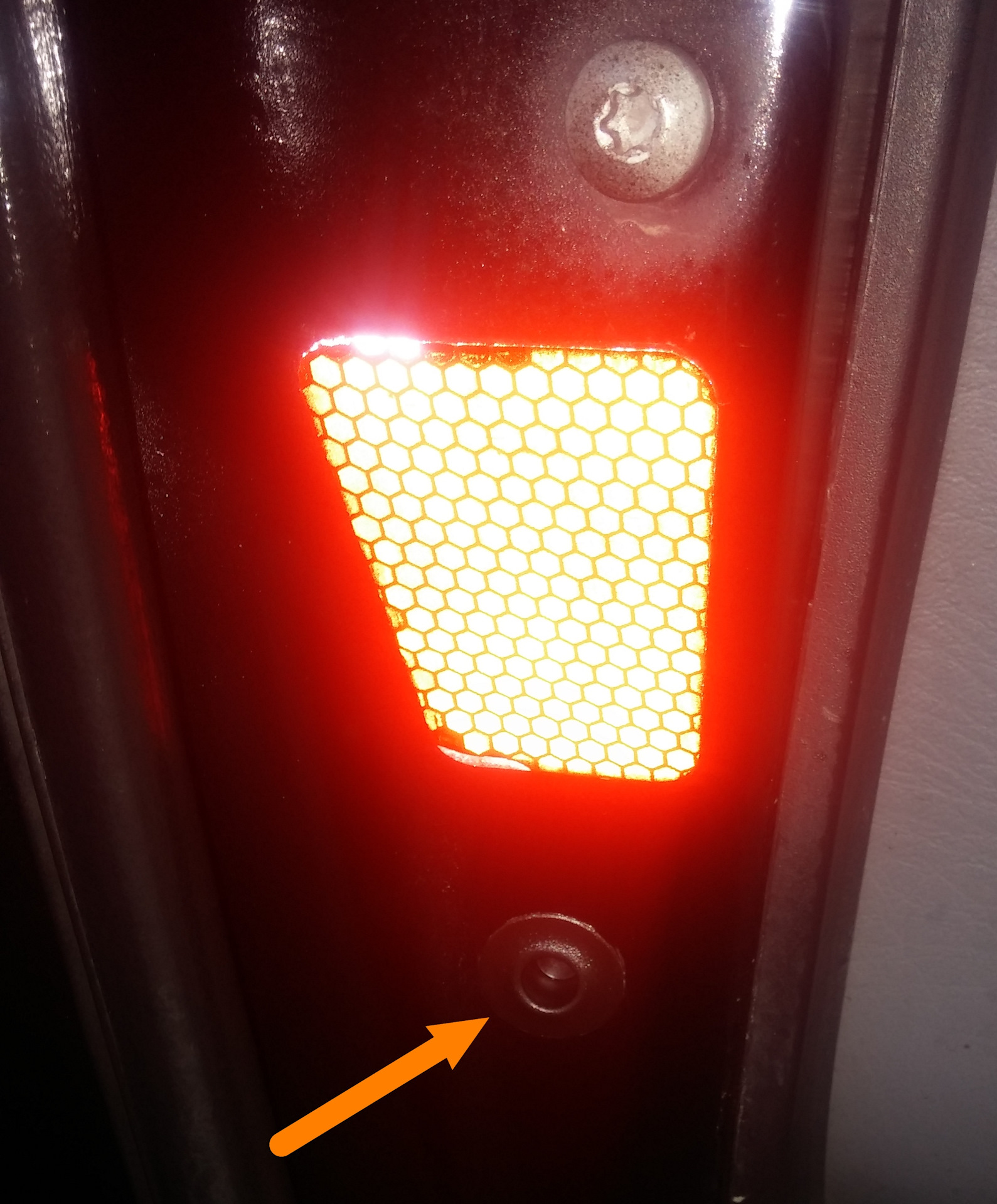

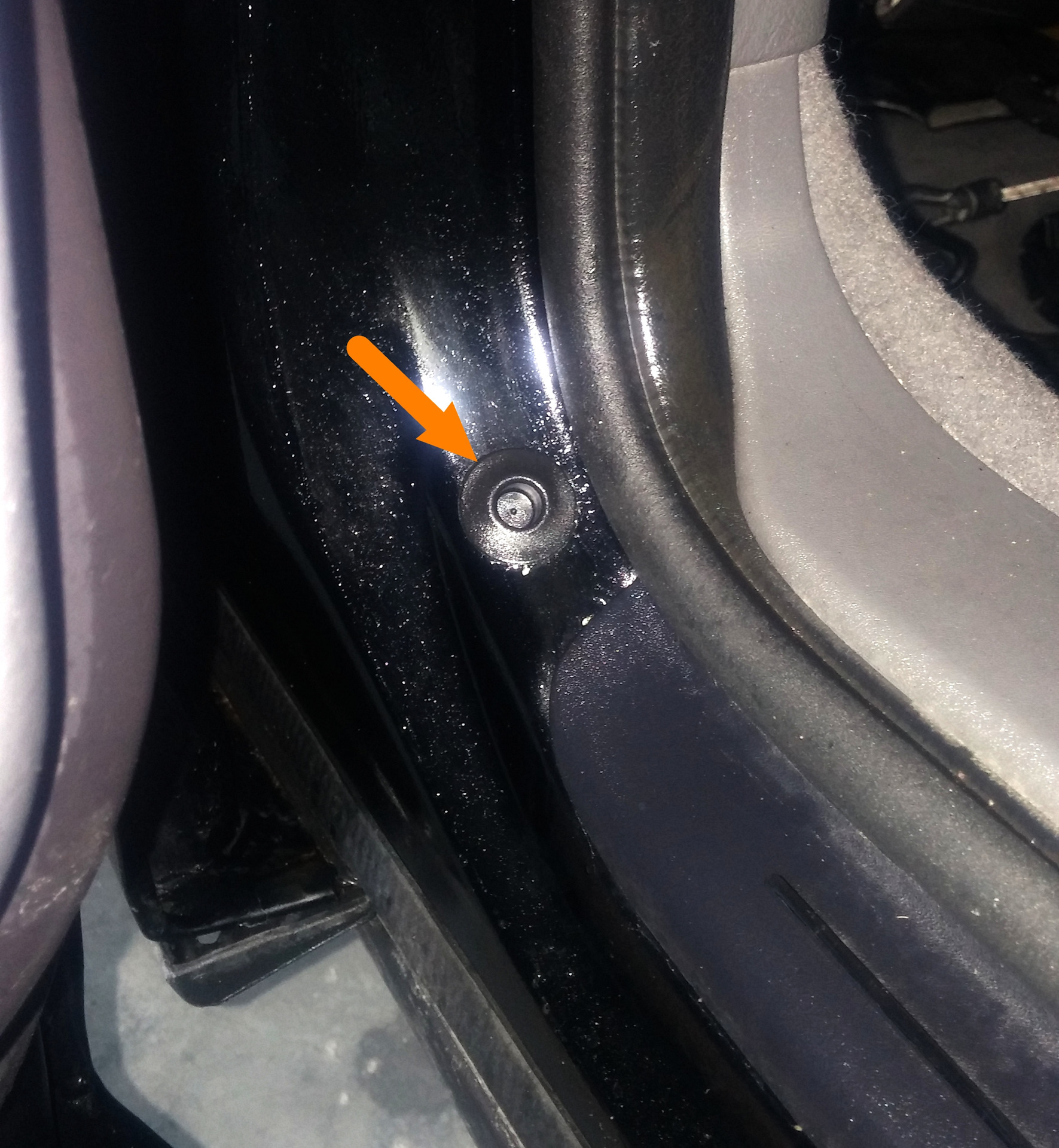

Он делал отверстия, для обработки скрытых полостей, порогов, арок, дверей, капота, багажника.
Потом эти отверстия заглушались резиновыми пробками.

Дырявить дверь и херачить туда антикор это конечно сильно))
Не только двери, еще и капот и заднюю.
А как еще?
Карты снять, к примеру
А вообще я не вижу смысла обрабатывать дверь средством для скрытых подлостей
Пороги, лонжероны и тд ещё норм
Ну это ты ворчишь по стариковски. А как им быстро и технологично обработать низ дверей? Разбирать двери … это уже совсем другое дело. Но я думаю, дело то хозяйское, можно им запретить это делать, пусть обрабатывают все кроме дверей.
