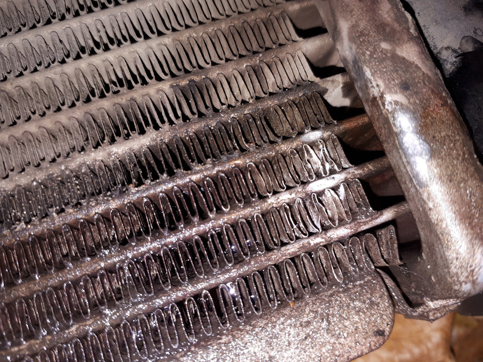

Дарова ребзи! Беда приключилась, потек радиатор, моя беда, сам виноват, не усмотрел. гофрой провода гены протерло.

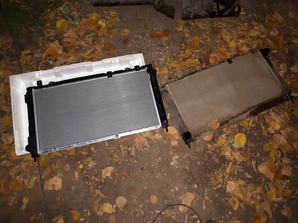

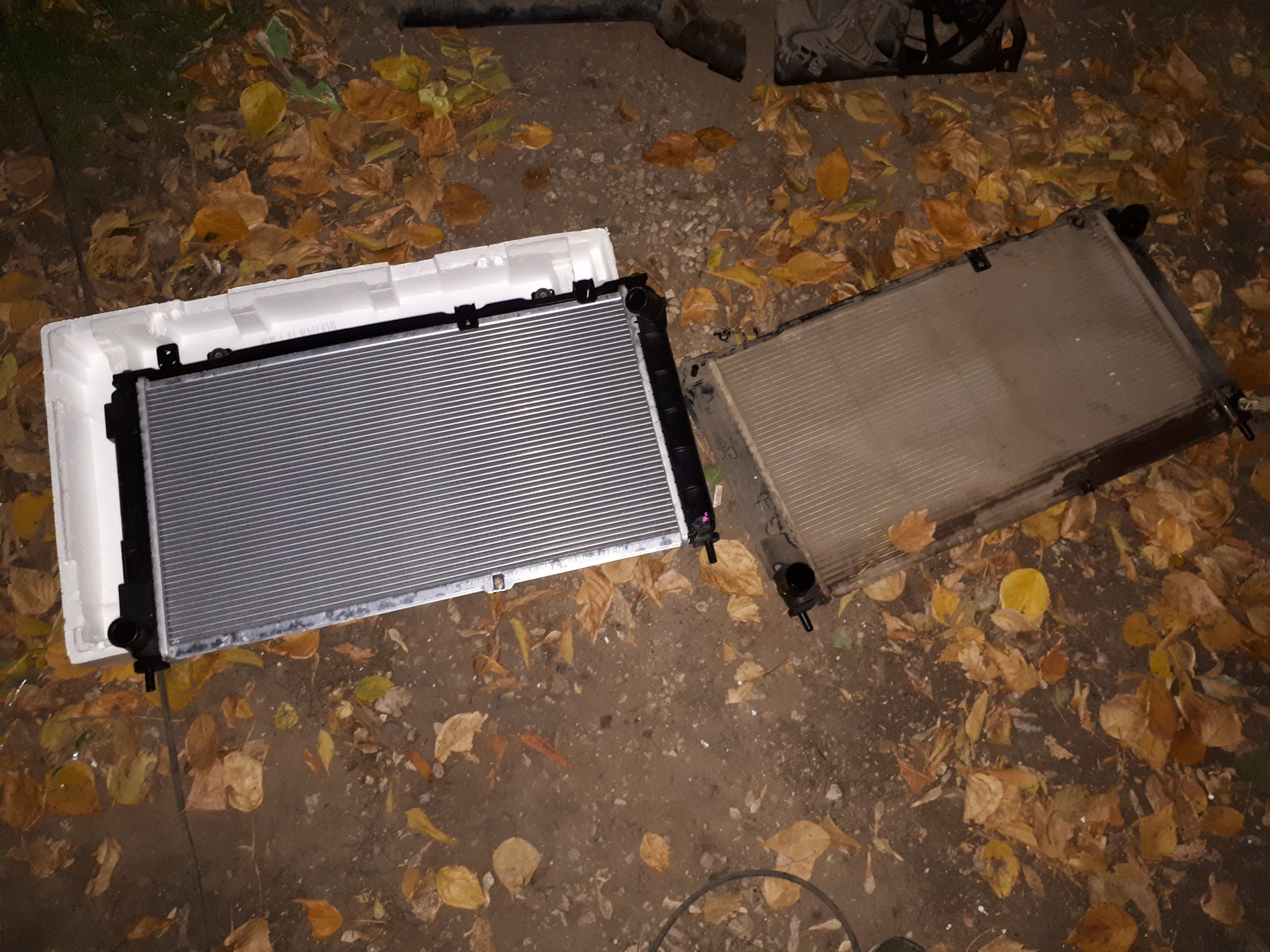

В общем купил радиатор Промо в Тольятти за 2600р. У нас в городе к слову он же от 3200 и в гору ценник стоит.
Антифриза 2 бутылки кулстрим по 800р. Для полной замены на свежачек)

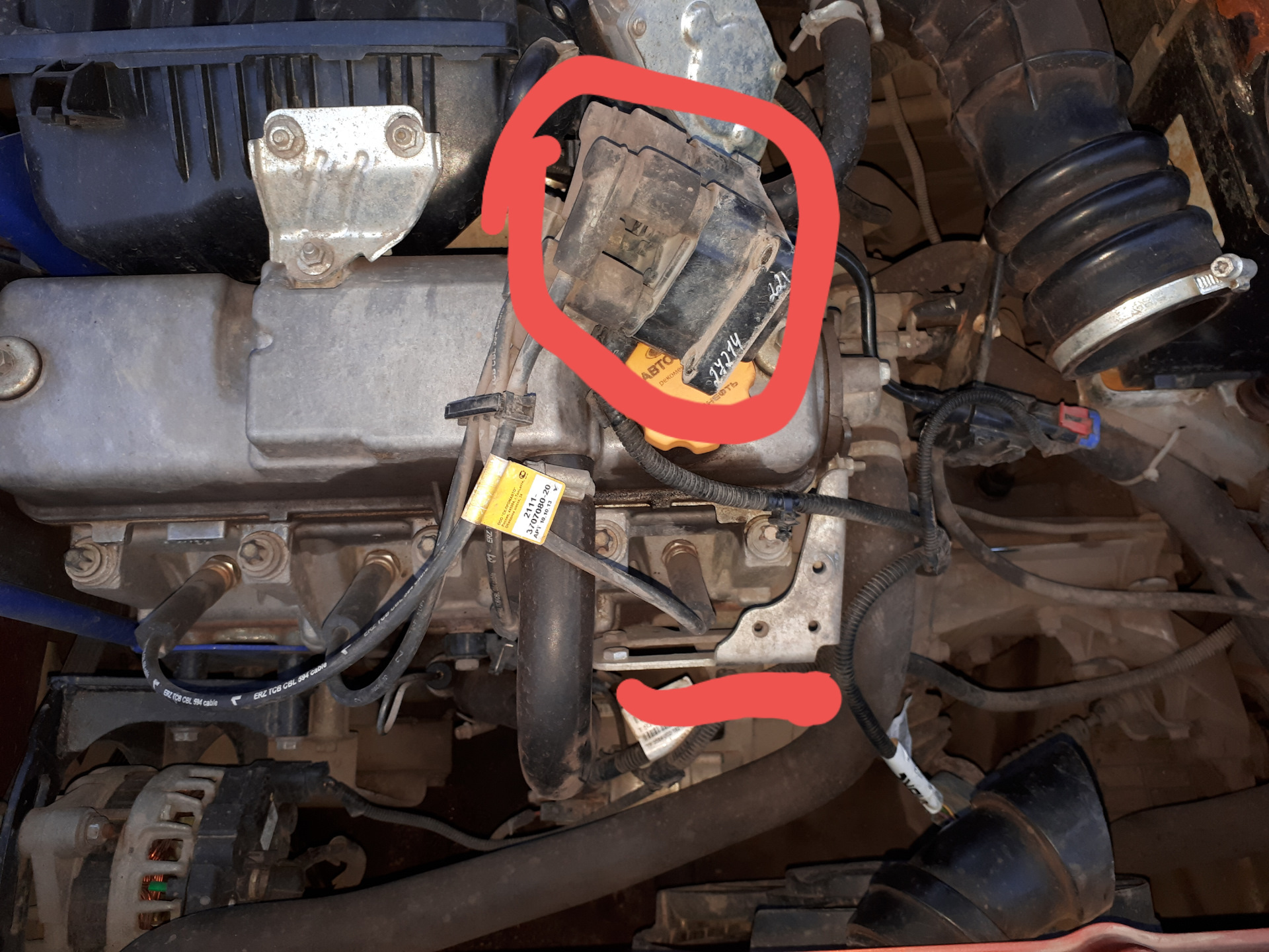

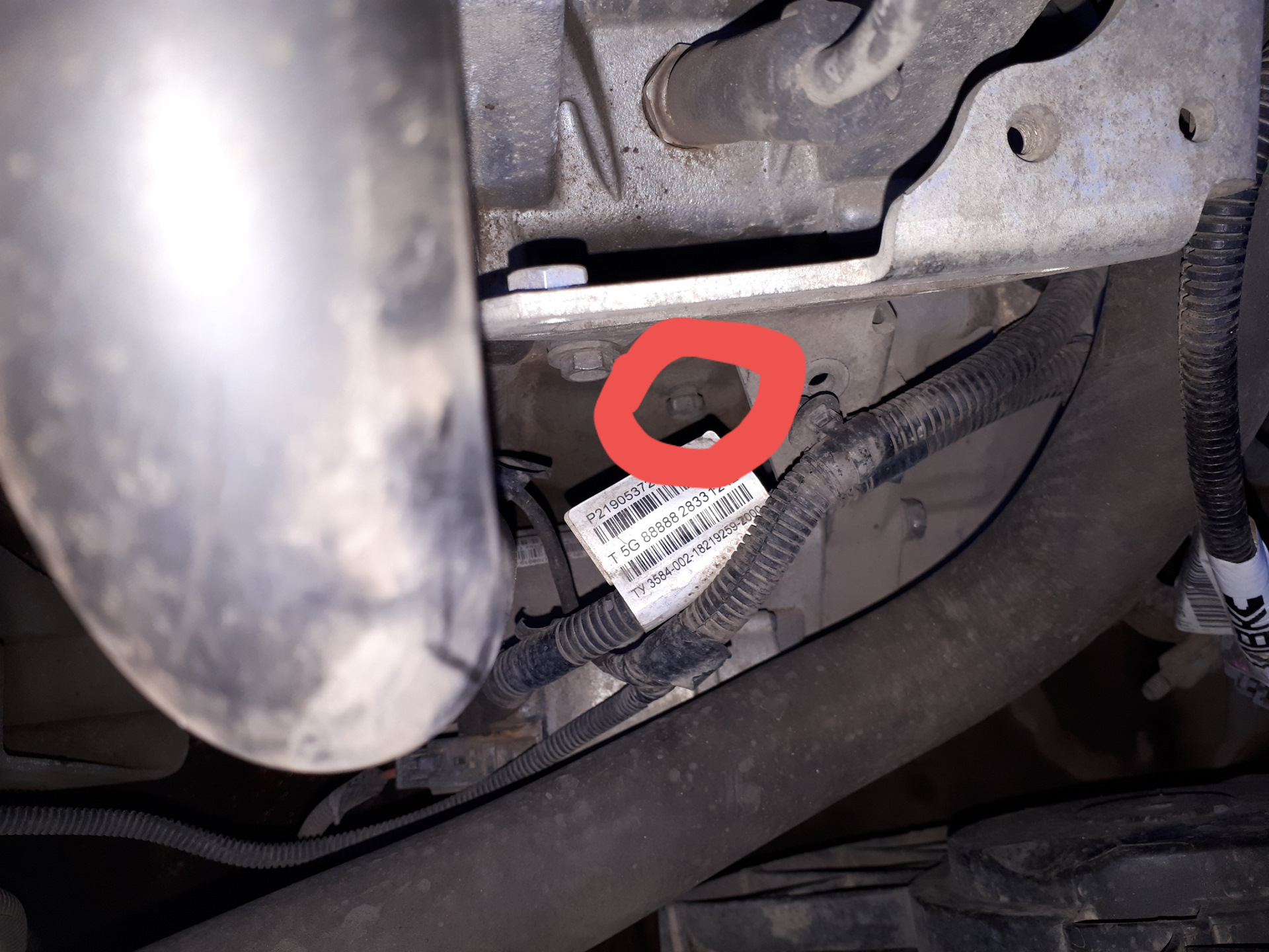

Начал разбирать, снял воздушный фильтр с сундоком в сборе, открутил модуль зажигания
Что бы подобраться к сливному болту блока, так-как я еще и промывал систему крутил вертел это все дело несколько раз))
Незабываем сливать житкость не только с блока но и с радиатора

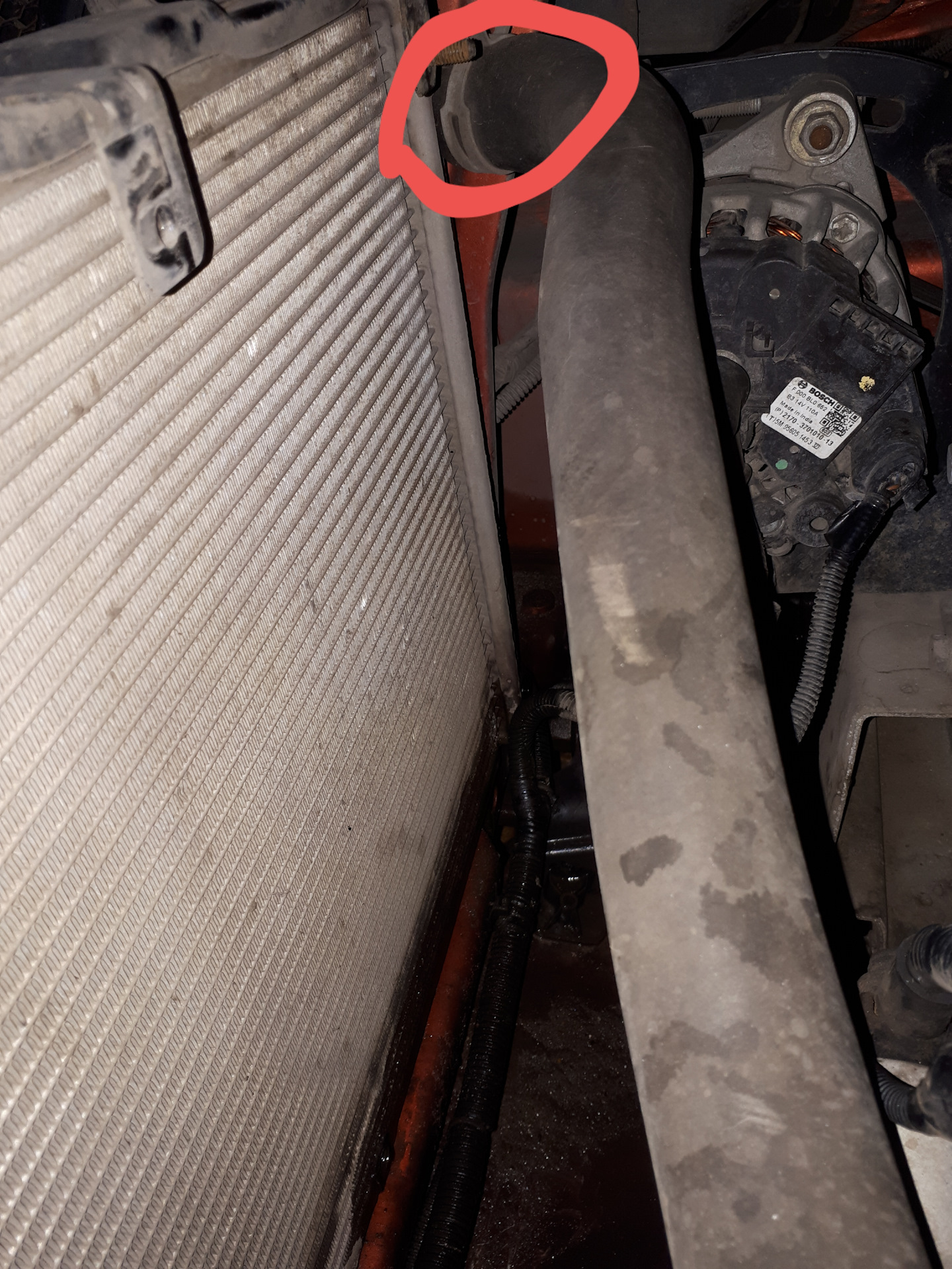

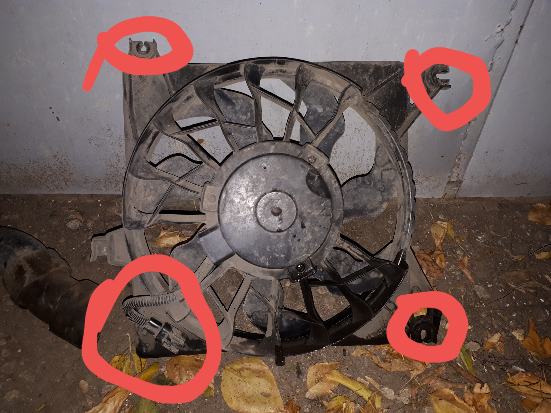

Как все промыл, начал демонтаж карлсона в сборе, для этого откручиваем 3 болта на 10 и отщелкиваем жгут проводов, вытаскиваем и убираем его в сторону

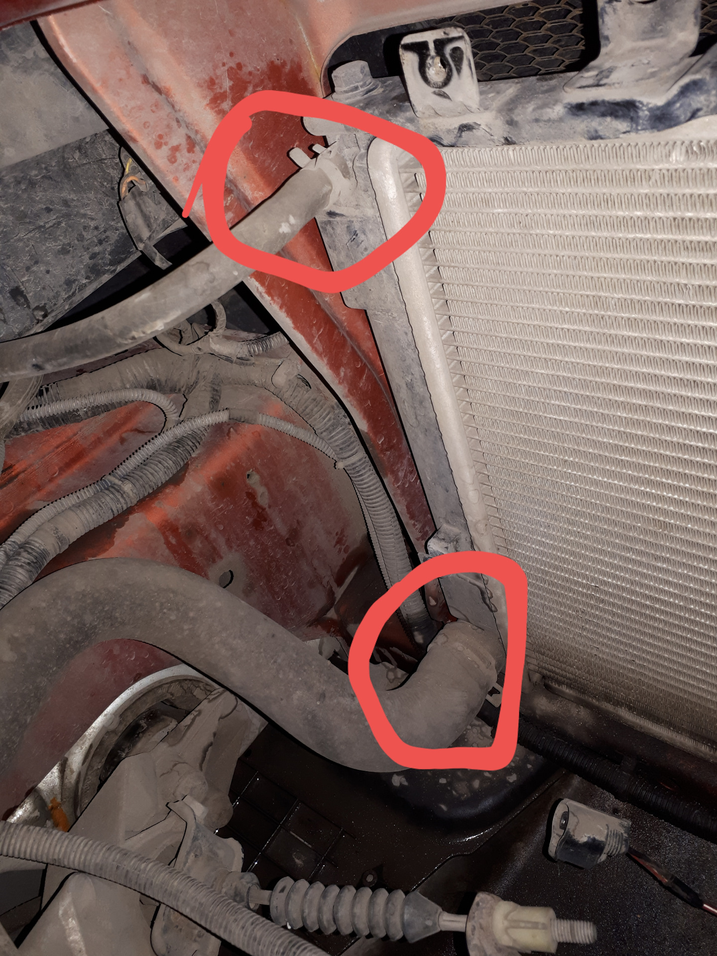

Далее демонтируем патрубки с радиатора

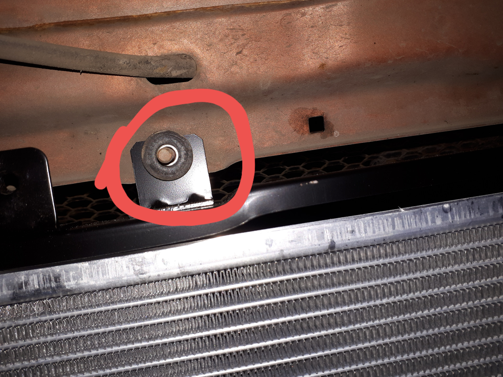

Как патрубки сняты, можно откручивать и сам радиатор, держится на двух гайках на 10 сверху

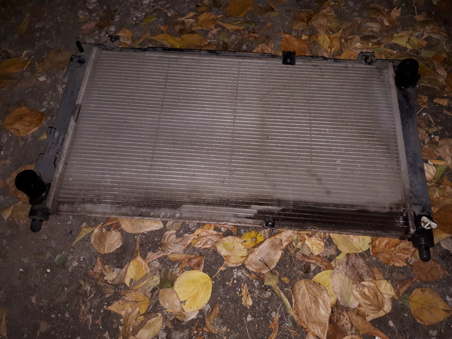

снизу он стоит на резиновых амортизаторах которые нужно будет переставить на новый радиатор. Как открутили 2 гайки можно просто вынуть радиатор из моторного отсека.
Видно сырую область поврежденного участка.
Как я и сказал перед установкой нового радиатора нужно поставить нижные аморты и верхние резиновые втулки со старого
И все собираем воедино в обратном порядке, заливаем антифриз, заводим мотор и даем прогреться пожамкивая патрубки выгоняя воздух, пару раз давал оборотов до 3-4 тысяч, долевая антифриз в расширительный бачек.
