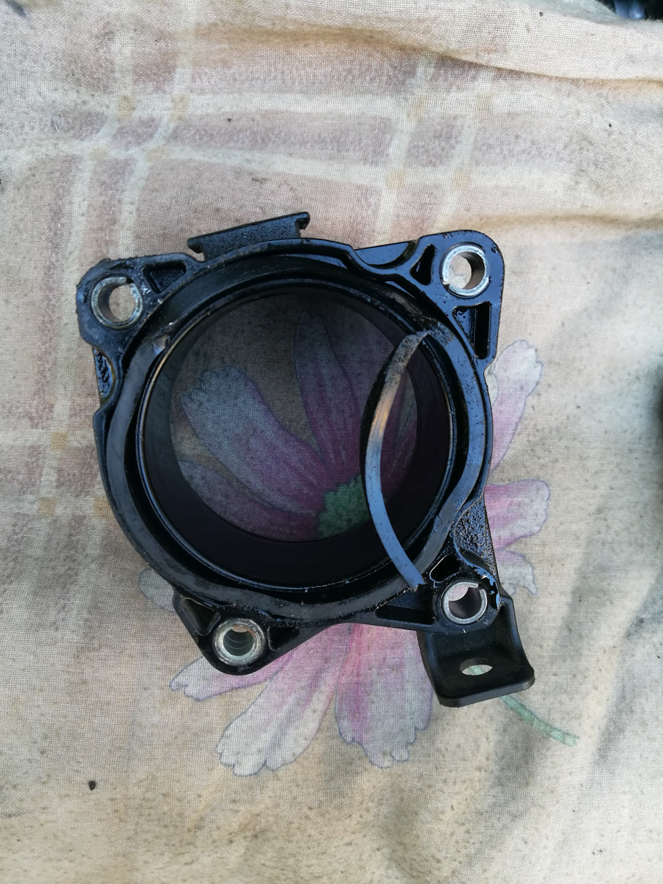

Сегодня в Питере аномальная погода, +18С, яркое солнце и безветрие. А ведь на Покров должен снег идти… Получил в Экзисте колпачок на диск, щиток-накладку для защиты генератора от масла, и решил пока тепло все это дело установить. Да заодно еще раз снять часть деталей на впуске, чтобы понимать, откуда дует маслом (с наддувом). Я тут не очень давно снимал генератор, и допущу, что при установке его обратно что-то не так пошло.

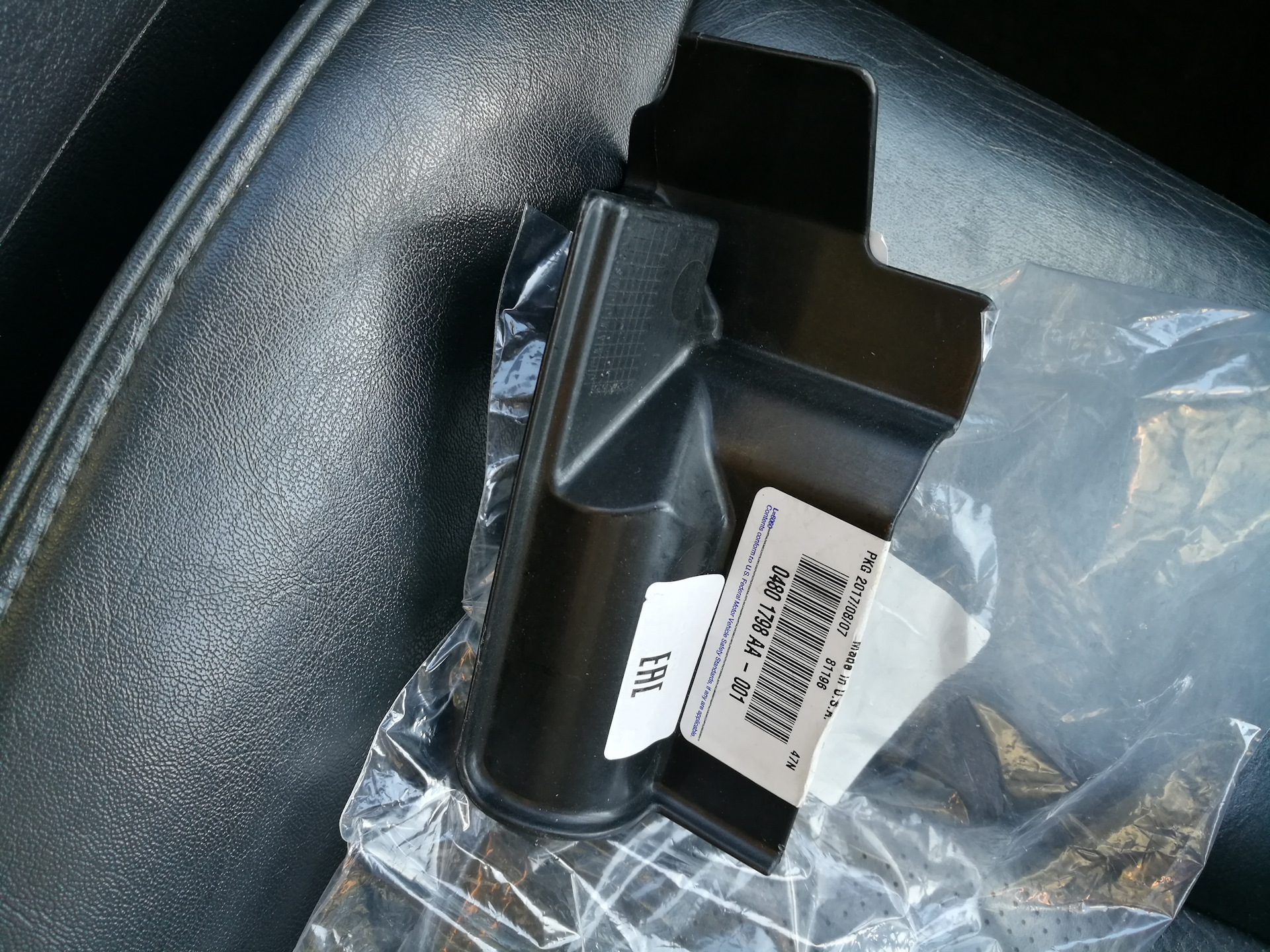

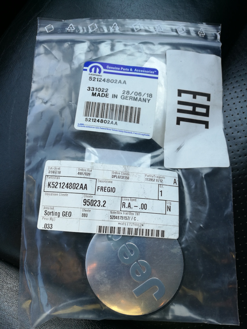

Колпачок на диски

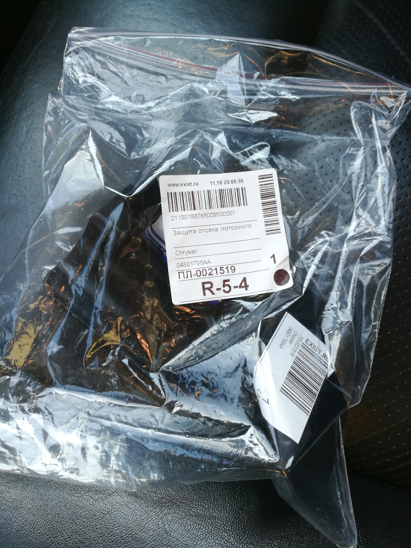

Номер накладки-щитка на генератор
Сама накладка, одевается защелкиванием.
Вот так выглядит на генераторе
А вот и виновник масла на генераторе. На фото выше видно, что он как в пленке масляной. Я когда в прошлый раз ставил эту деталь, то видать порезал ее при установке о металлический кронштейн внутри. Установить эту деталь на впуске не так просто, и 4 болта надо прикручивать равномерно, иначе головка-торкс Е10 не налазит на левый верхний болтик. Но проблему вроде исправил, а прокладочку то новую закажу…

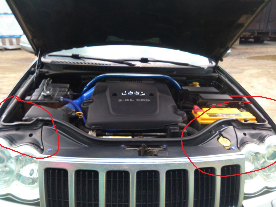

Дак вроде все вровень. Не пойму что ему не хватает🤷🏻♂️🤷🏻♂️ Ниже опускать капот не вариант уже. Еще хочу на ребра крыльев под каротом резиновые уплотнители от жиги поставить. Там бодрое ребро такое. Может и грязи меньше станет🤷🏻♂️
Так не ниже, люфт — это замок + упоры капота по бокам спереди. Смысл в том, что при закрытом капоте на него чуть нажимаешь и был маленький люфт. Но не такой, чтобы открывать вдвоем, когда один давит, а второй дергает ручку капота)))
По поводу уплотнителей между дверями — у меня в ранних записях все есть. Что-то ставится между дверьми, а что-то есть готовое между крылом и дверью.
У меня если нажать на капот то люфта нет. Может конечно барашки повыкручивать чтоб сильней внатяг было не знаю. А я хотел резинки поставить на ребра крыльев которые видно при открытом капоте сверху. А вот между дверью и крылом тож интересная тема. Свист ветра бесит.
Долго боролся с подтеками масло на впуске. Решилось заменой патрубка после турбины на силиконовый (можно было и не менять) и установкой всех оставшихся прокладок на термостойкий силикон. Теперь в моторном сухо. Даже болты начали ржаветь.
Так у меня силикон и стоит, плюс новый клапан вентиляции. Надо промыть место над свирлом, там от старого владельца осталось немного грязи. Я бы вот интеркулер сменил для профилактики
Там дуть на генератор может из трех мест: соединение патрубка интеркуллера с "пластиковой деталью", соединение этой детали с дроселем (как раз то что на фото) и соединение дроселя с двигателем (или чем то там дальше). У меня сопливило все. Снимал раз 5.
У меня было сухо до снятия генератора. Снимал патрубок из пластика и сам пластик, что на фото. Патрубок легко прощупывается руками, он был сухой. А снятый пластик показал равную прокладку. Но спасибо за оранжевый цвет, буду знать.

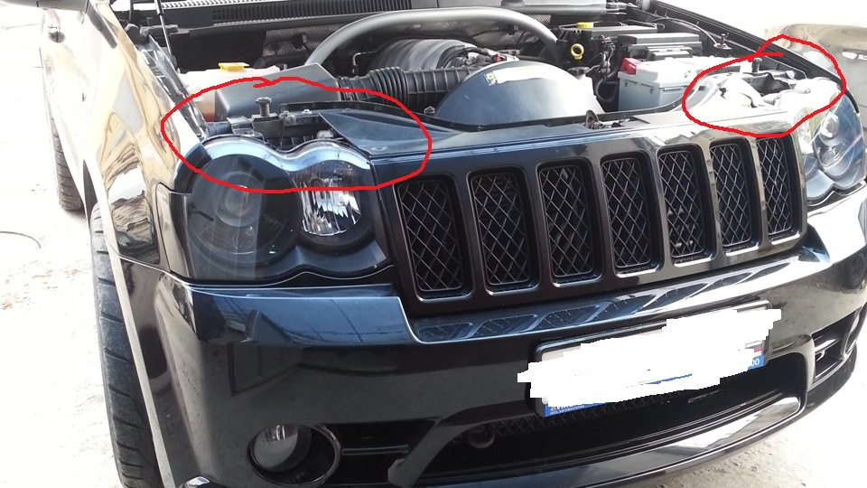

А номера щитка над фарами нет у вас ?!)))
Можно на ты.
Фото или где это?
вот прям над фарой. Вот открываешь капот и он сверху фары лежит и защелкивается на корпусе фары) там даже есть два спец.усика
Еще за дроселем тоже прокладка стоит (оранжевая) и тоже пропускать может. И как раз все на генератор летит.
А вот там я не снимал ничего. Да и смотрел недавно откуда дует, в принципе и понял, что с этой резинки что на фото.
вся сила в цвете :)

Номера лучше писать текстом, чтобы после работал поиск:
Крышка ступицы колеса 52124802AA Chrysler
Может и лучше, но чтобы народ не покупал того чего не надо, это не сделано. А специально показано, что дисков десятки…
Ну, если кто-то не дружит с головой, то это его проблемы). Просто порой по номеру хочется найти фото, а это целая проблема.
Да я смотрю такие диски как у меня у двух машин тут на сайте, вот и не делал отдельно номер. А если с картинки не считают — спросят ))
А номера выставляют на профильном форуме жыповском, ибо тут красивые картинки удобнее ))
