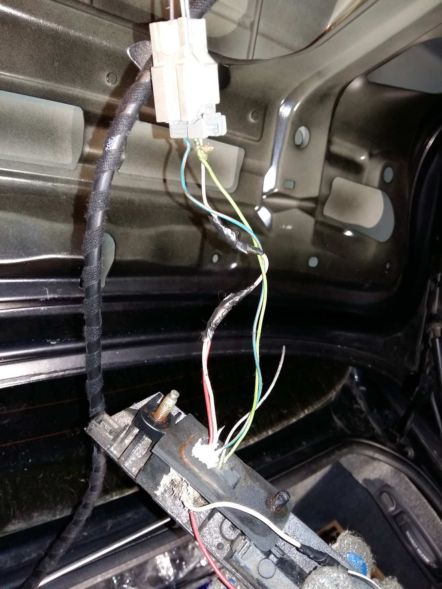

Выложу фото, но не все сейчас. .
Думал умный 😁…
Нужен совет.
Кнопки и прочая лабуда на Вольво проходит через минус?
Если да !, то плюс постоянно подан на потребитель?

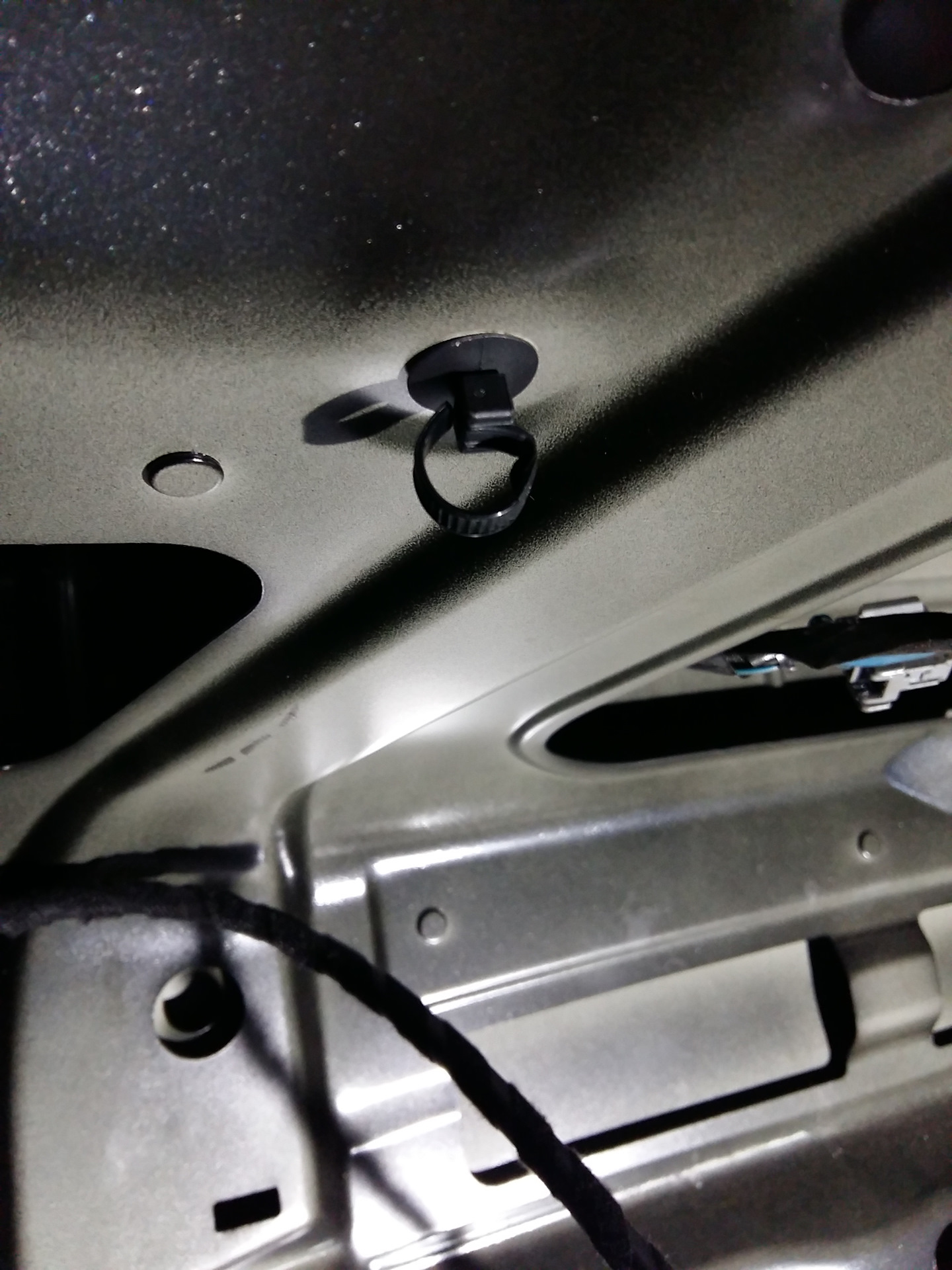

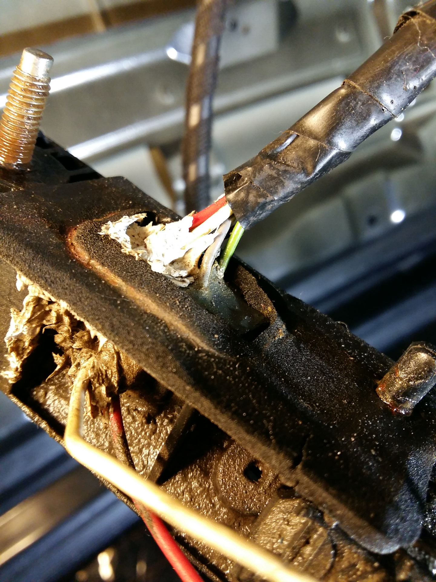

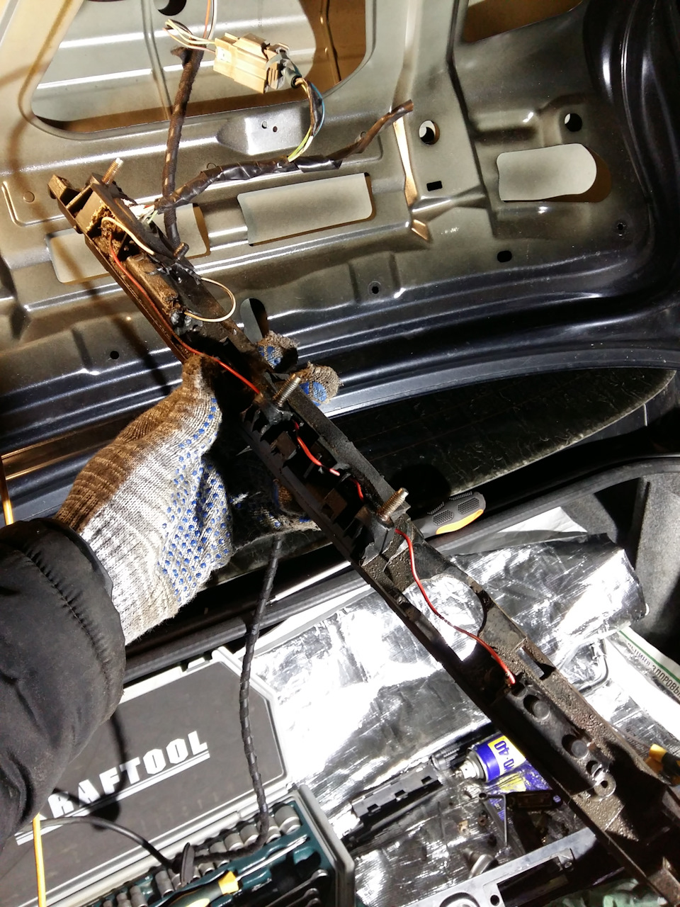

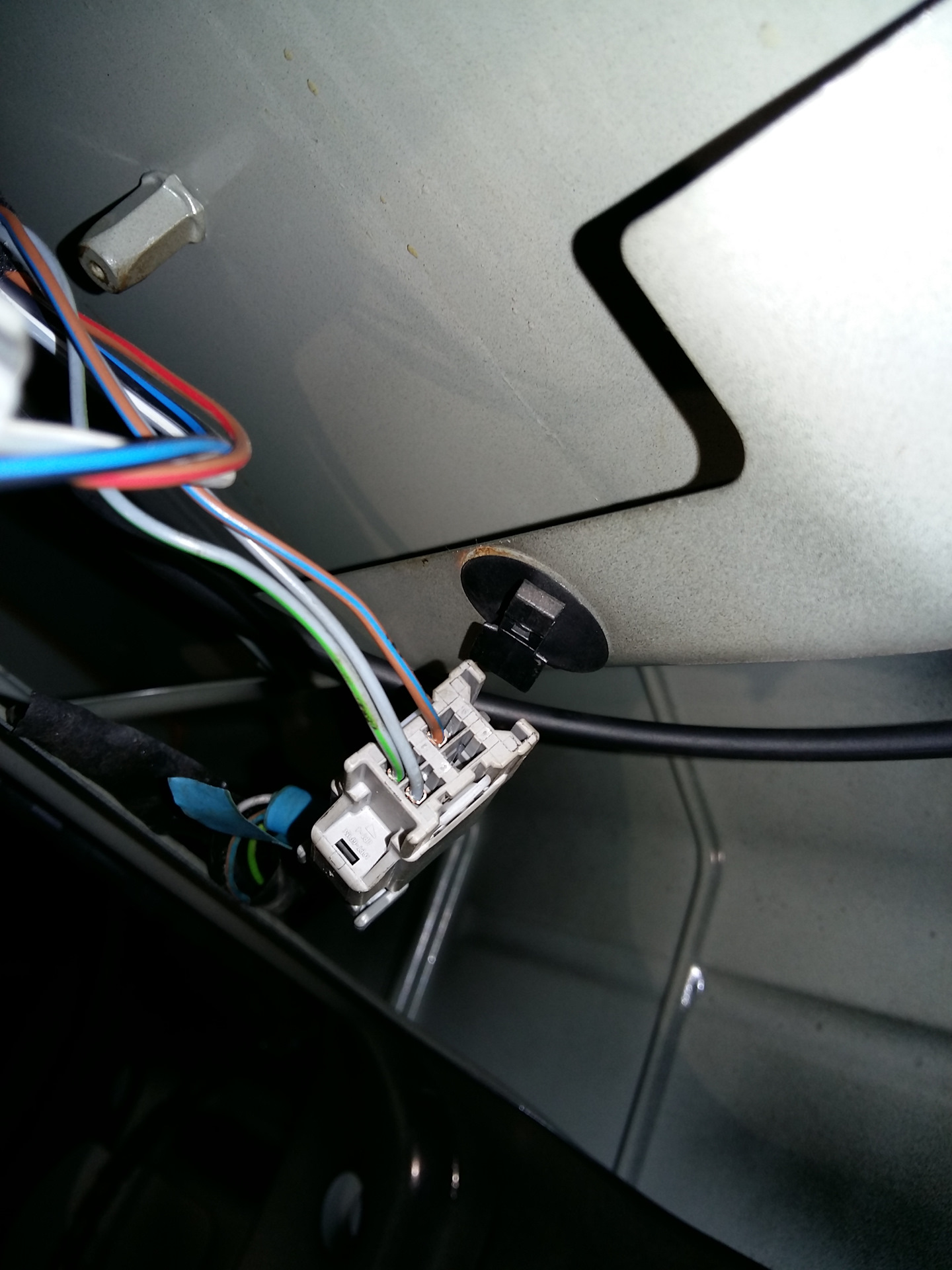

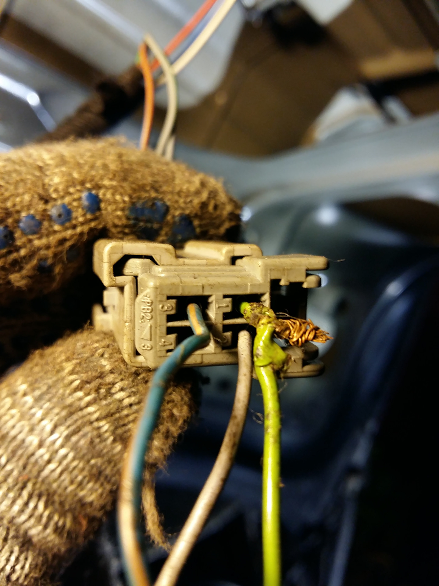

Блин походу ещё и светит замена косы идущей до блока от замка.
Наконец-то победил…
Кроме того что проводка была надорвана,
Была замкнута кнопка.
Высверлил её и залил новую.

Да. Управляющий минус.
