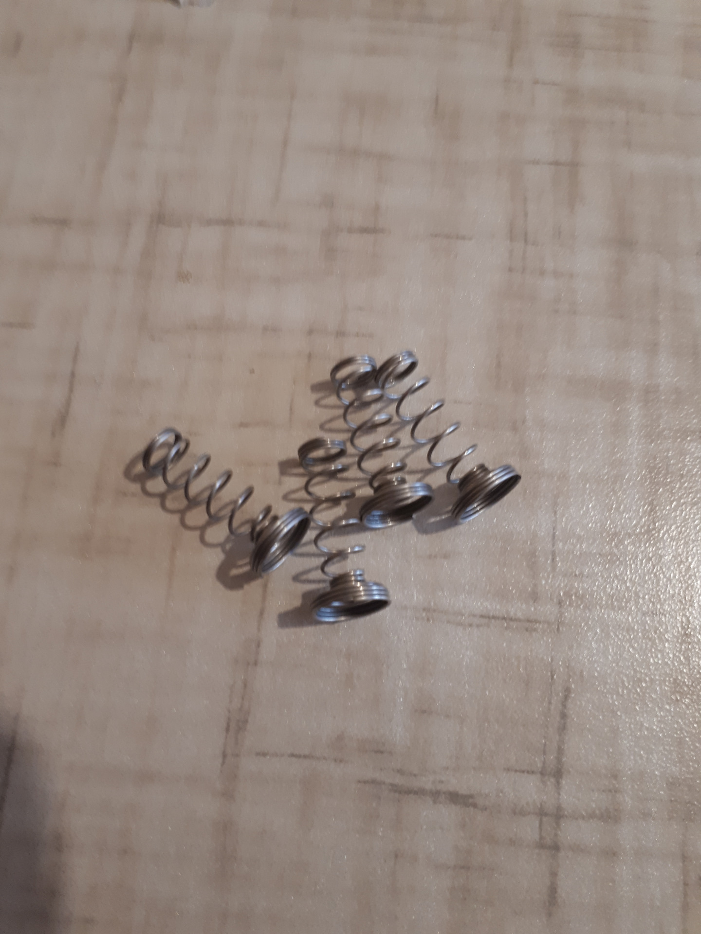

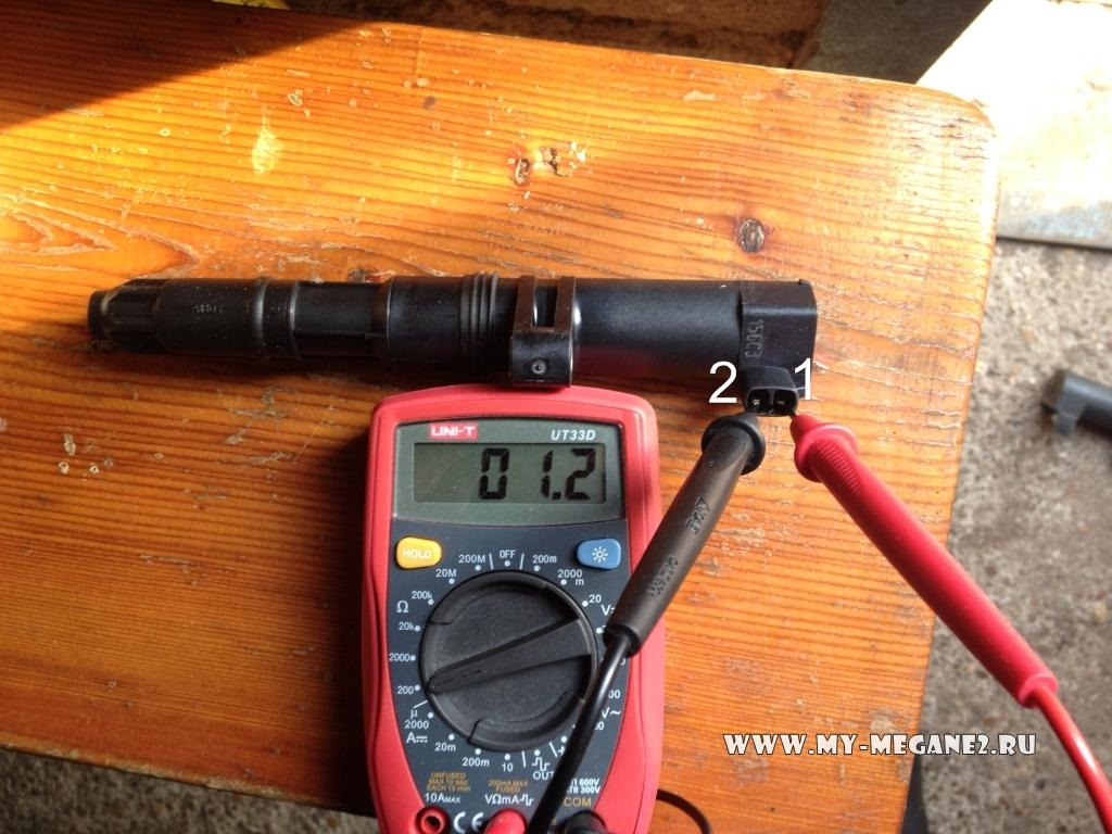

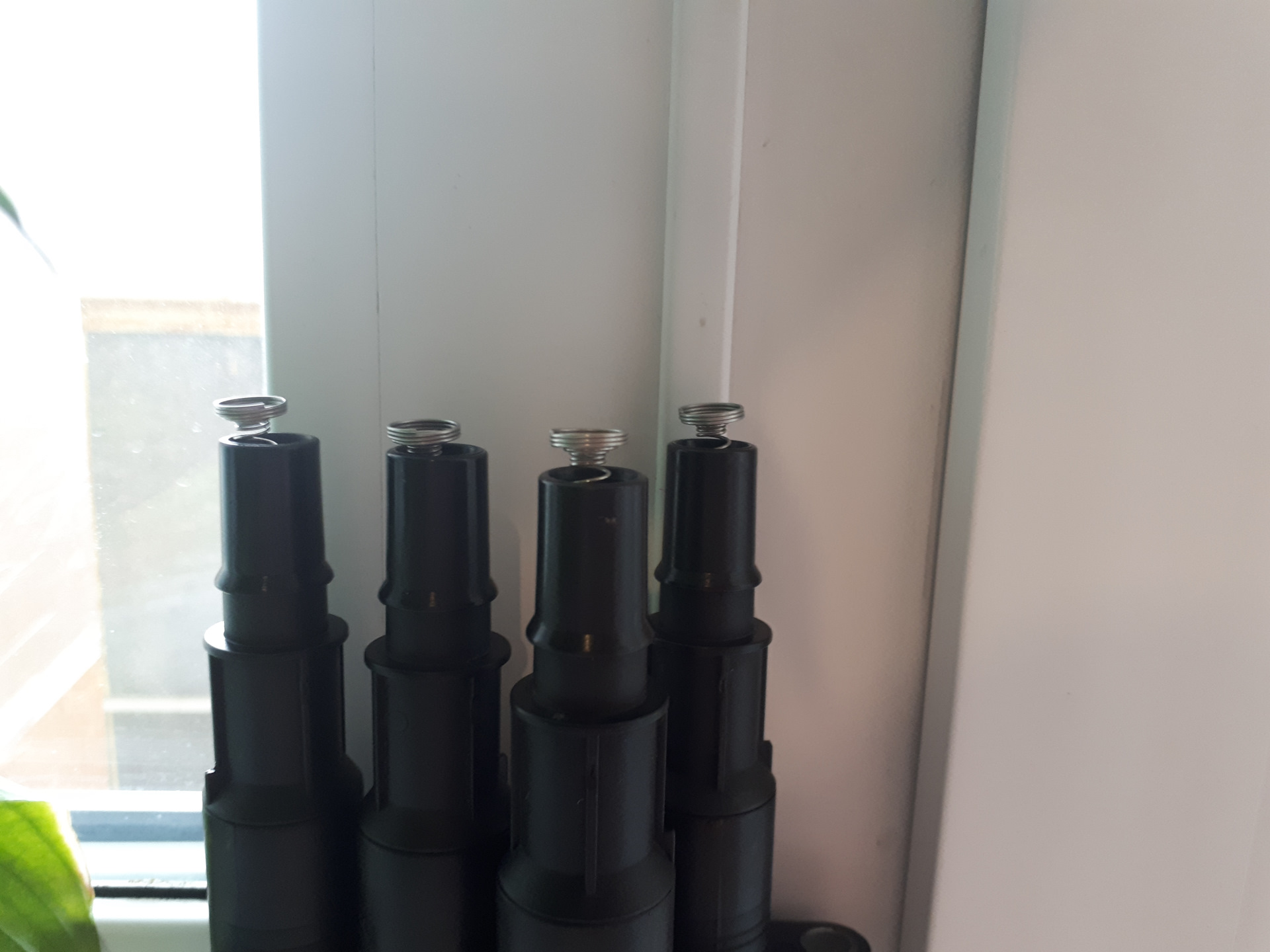

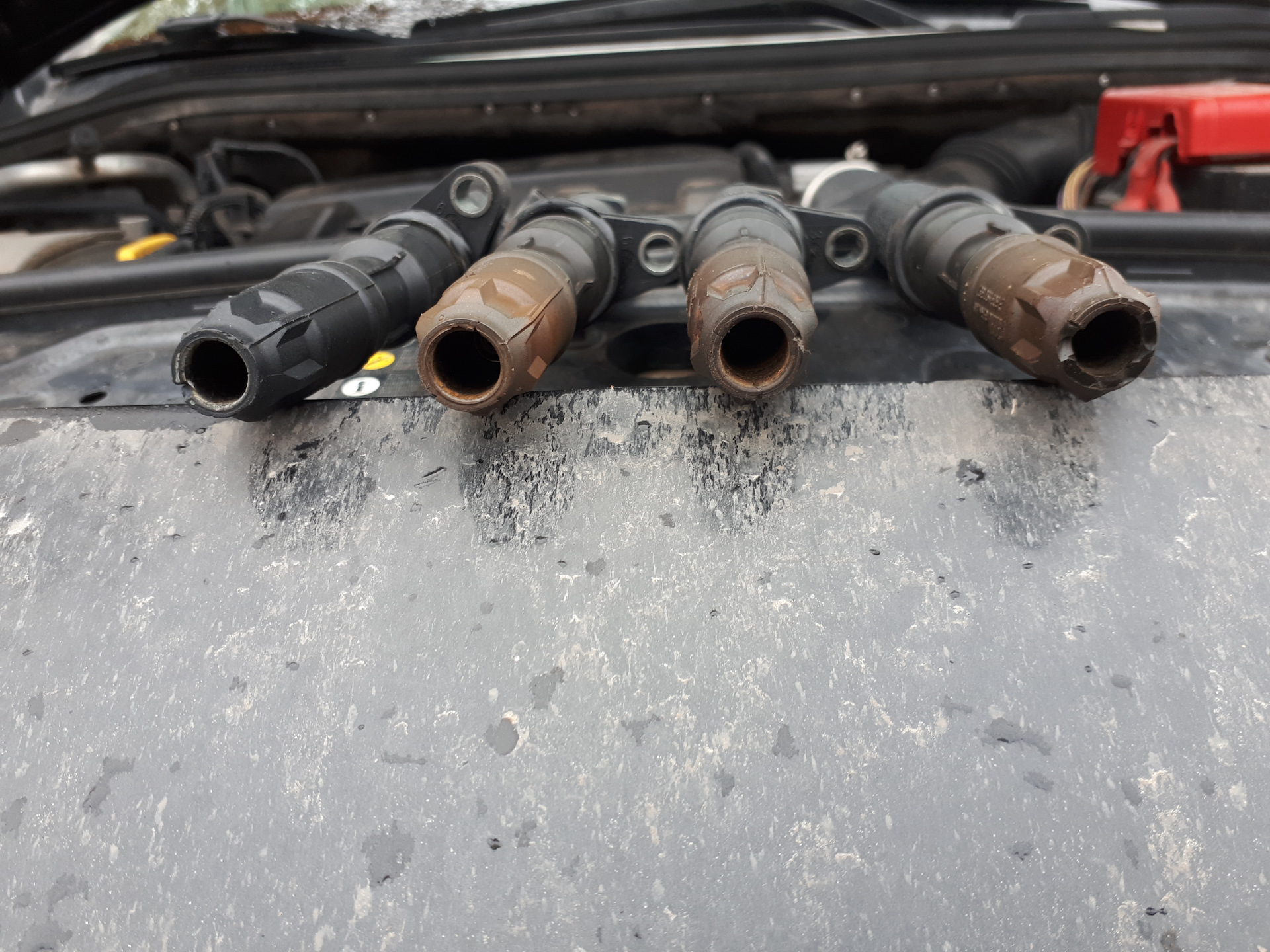

Решил проверить состояние катушек и заменить резиновые наконечники т.к. старые уже были в плохом состоянии. Снял старые наконечники, вытащил пружинки, одна имела налет, видимо когда то тут была вода. Почистил контакты катушек с пружинками пинцетом и маленьким кусочком наждачки. Замерил сопротивление:
перв. втор.
0.8 Ом 6.92 кОм
0.8 Ом 6.98 кОм
0.8 Ом 6.94 кОм
0.8 Ом 6.94 кОм
Катушки в хорошем состоянии.
Смазал наконечники диэлектрической смазкой и поставил все на место.

А почему наконечники рыжими становятся?
У себя недавно впервые одну такую обнаружил
В комментариях выше, человек ссылку скинул, там все описано. Тоже не знал об этом))

www.drive2.ru/l/4046057/
Вот)
Ну я тогда добавлю, что если катушка неплотно сидит на свече, то, получается такая же ерунда может произойти.
У меня на одном из колодцев катушка на шпильке, которая вылезла, и катушка болталась.
Вот на ней наконечник и в рыжину стал.
На порванных слегка — такого эффекта не обнаружил.
У меня пока еще родные болтики, плотно сидит, а вот видимо из за порваных наконечников была вся беда
Я ставил кольца от свечных колодцев ВАЗа (рыжие). Они катушку вверх и тащат.
Металл в крышке мягкий, резьбу слизывает.
Поменял на сифоновые кольца (по моде, так сказать).
Хотя родные уплотнения — не сказать, что и в плохом состоянии.

Чем пружины чистил?
В маленькой баночке заливал кометом для ванной(жидким), всю ночь лежали, утром потер их тряпочкой, вся ржавчина сошла. Такое ноу хау😀

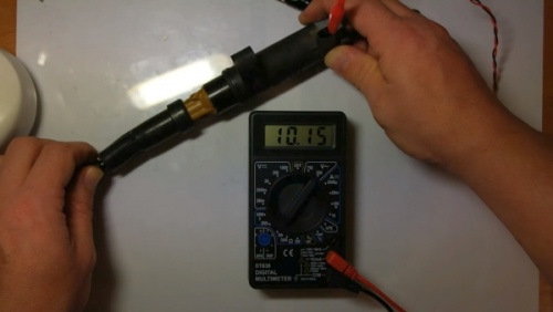

Как мерил катушки
Сопротивление первичной обмотки
Dimac34
Как мерил катушки
Сопротивление вторичной обмотки
Dimac34
Как мерил катушки
Фото из инета…
