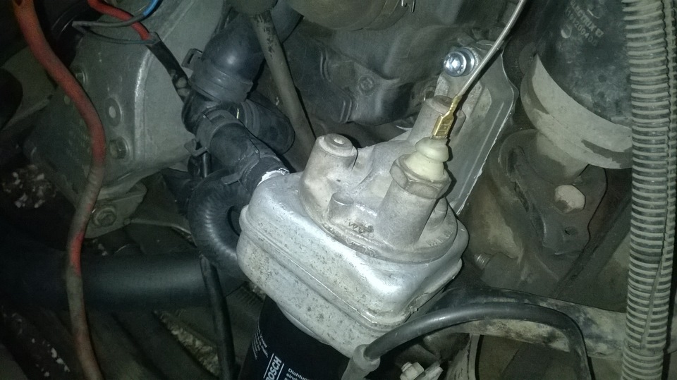

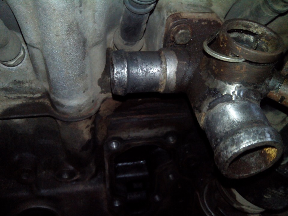

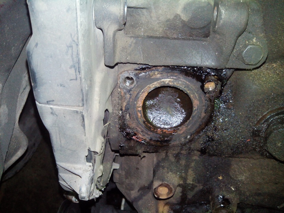

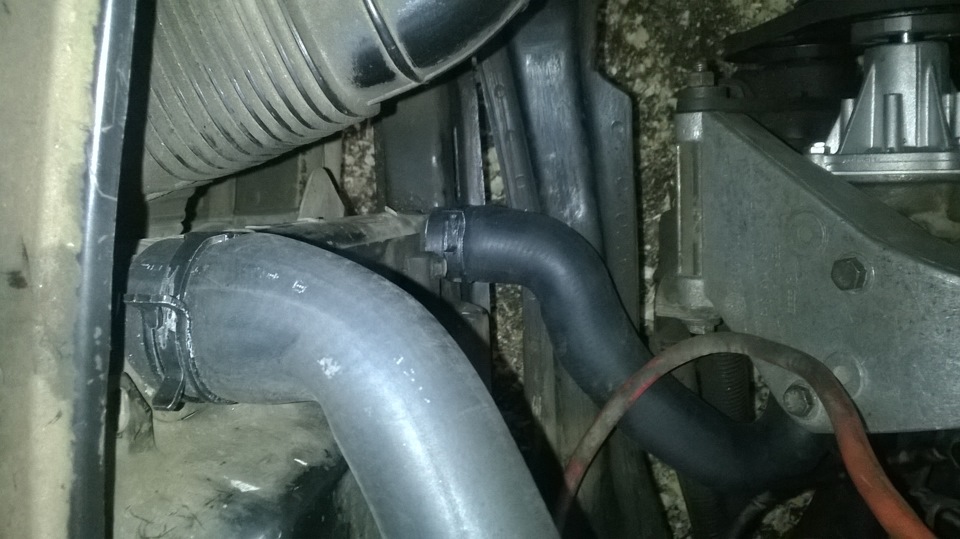

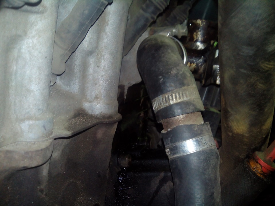

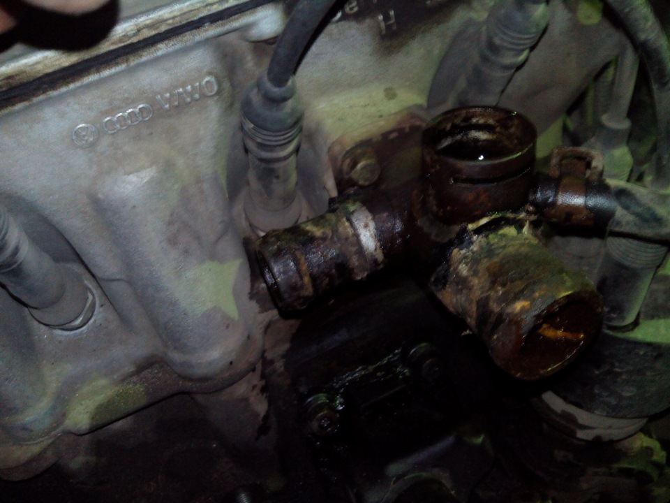

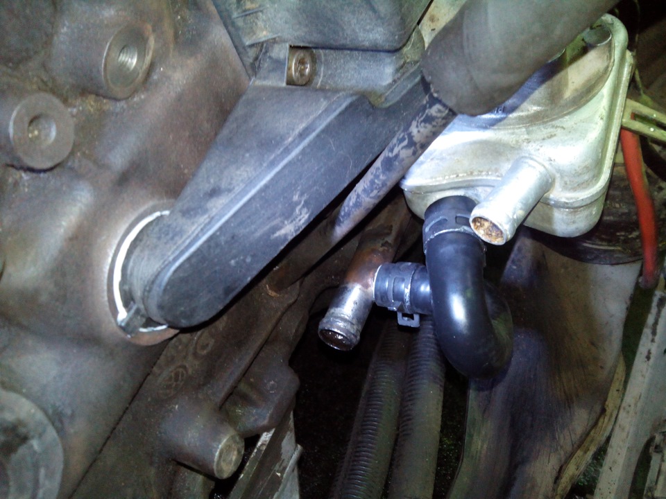

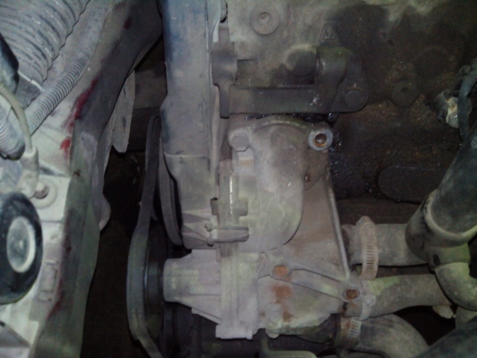

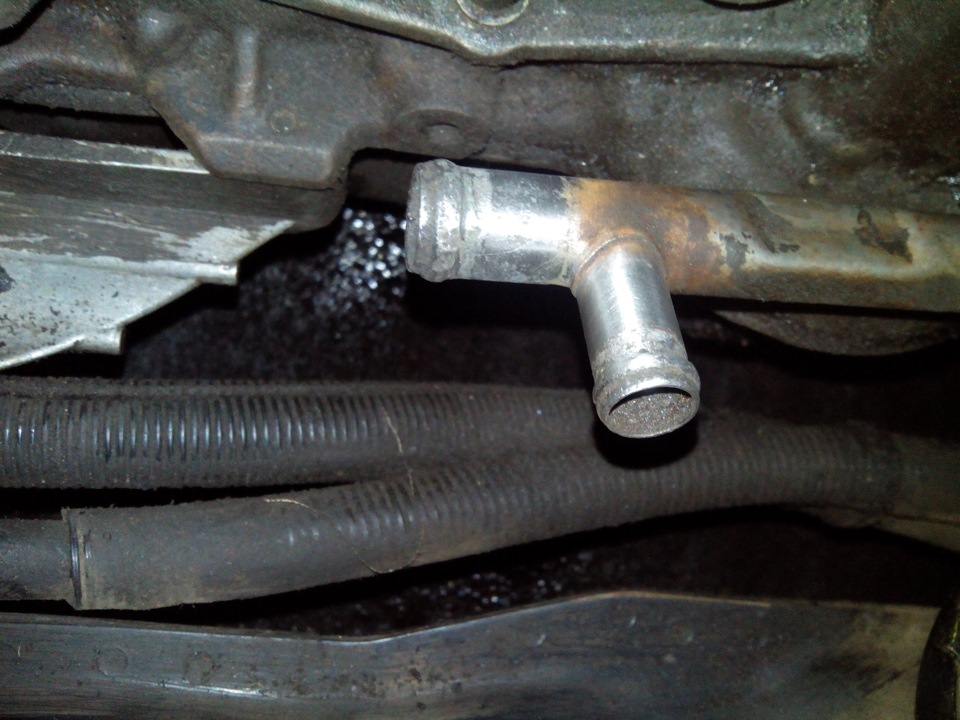

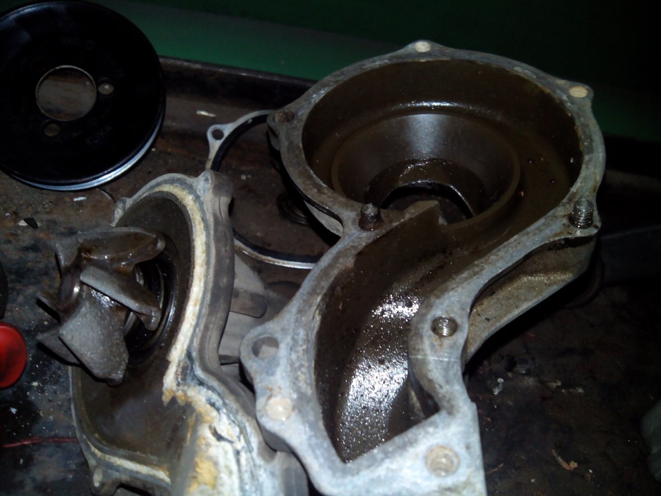

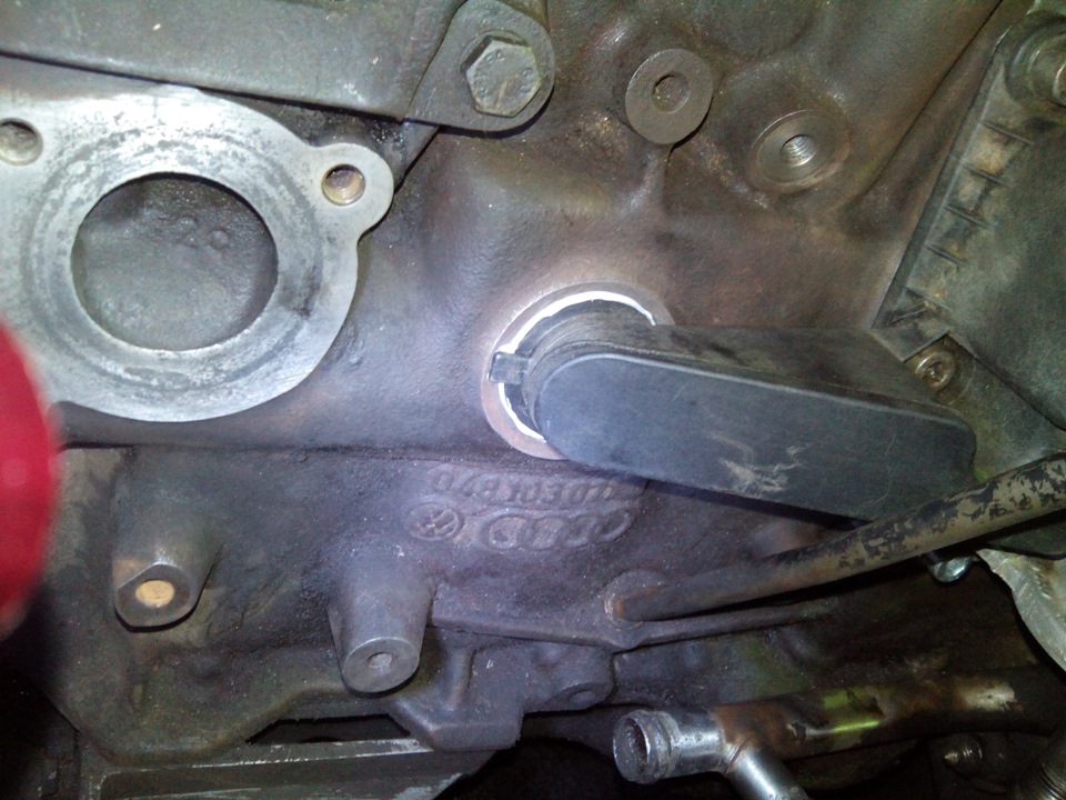

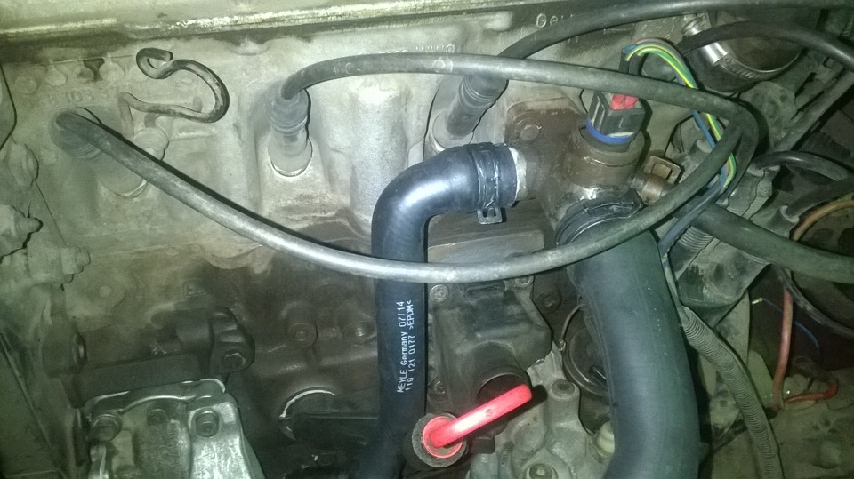

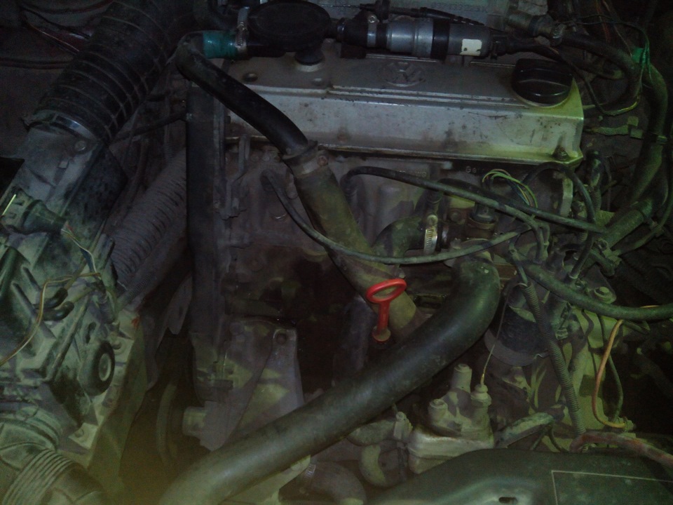

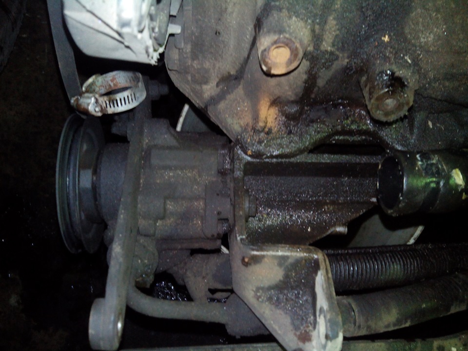

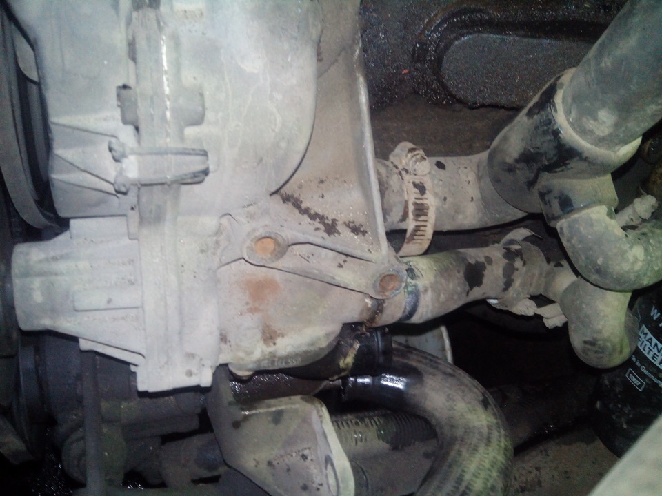

Все началось еще осенью когда помпа потекла и при хорошем прогреве сочилось из нижнего патрубка радиатора и сами патрубки растянулись чуть прилично. Все было закуплено осенью но не заменено, пришли морозы все засопливило было решено не откладывать а менять. ну думаю на фото все все увидят и поймут что было до и что стало после.

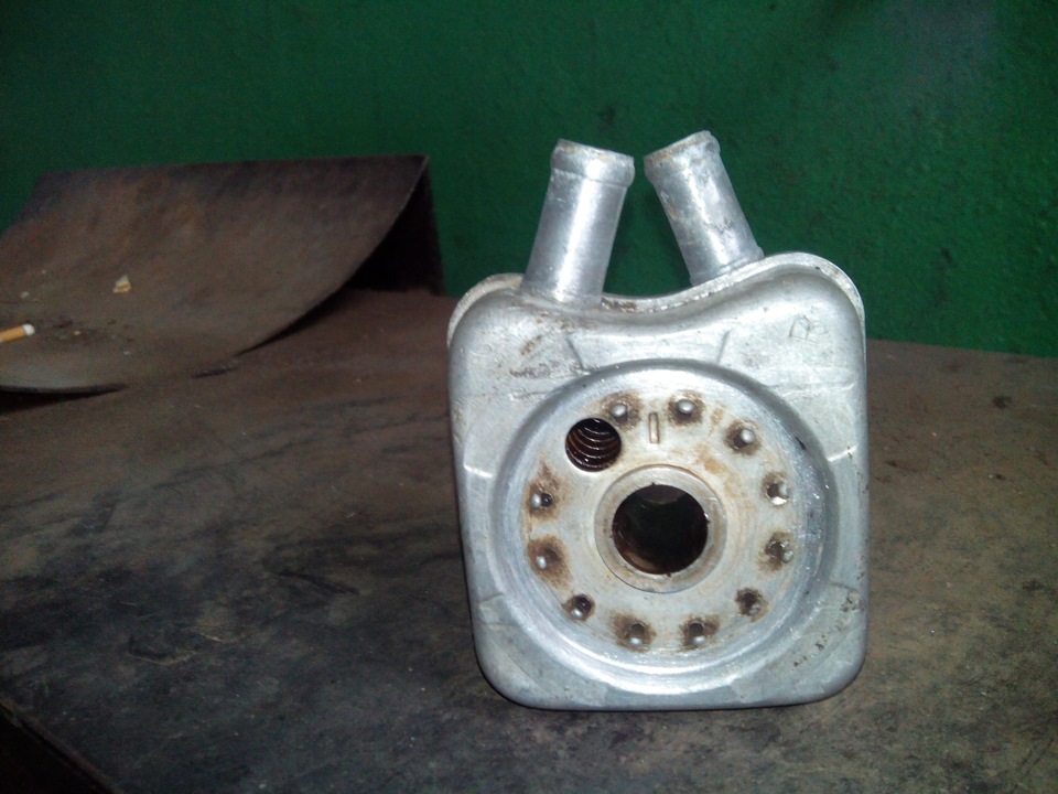

Все сажалось на герметик серый абро 999, так заменены прокладки масло кроншт. и между маслокуллером и кронш. .

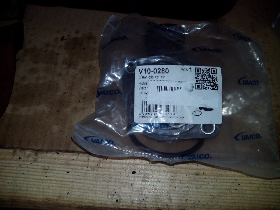

Запчасти на фото: V100280, 055121121F
Запчасти на фото: 341206

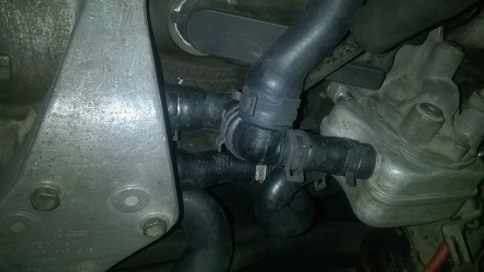

все культурно теперь) хомуты новые ставил? где взять такие, может номера есть?
Хомуты да новые, купил я их у себя на авто рынке уломал еще по старой цене продать самый маленький вроде 50р. штука самый большой 120 р. штука, кодов нет., по ориг. каталогу штука в районе 250р.
в инете есть гдето список есть аналоги GM Chery и т.п. стоят дешевле VAG

вот номер, но это например, они все разные и для разных двигателей тож разные, ищи в катологах

люблю, когда так все аккуратно делают вместо старых обрезков) молодец

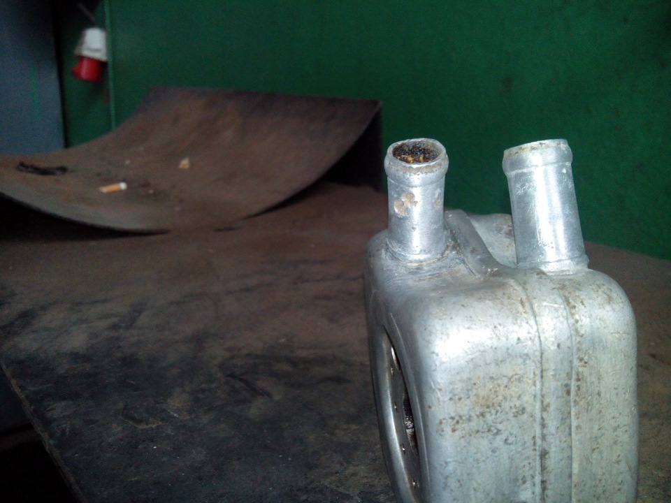

Спасибо!)) еще предстоит проводку уложить изолировать пропаять… Кстати в обрезке трубка с толщиной стенки чуть ли не 10 мм тяжелый при этом пропускная способность упала я так ездил )
Фланцы супер! Кто то просто запарился менять топрановские, ДЖИПИГрупп и прочую дрянь, которую так красиво впаривают продавцы с словами "люди берут", вот и сделал сам, Респект) а так конечно можно оригинал взять — реально поменял и забыл, но правда цена раза в 3-4 выше…
можно купить самый дешманский отдать токарю сварщику и тоже самое навечно, один раз заплати семь раз похвастайся ))
Согласен) Когда есть знакомый токарь — лучше так)
Настоящий у тебя такой фланец (тройник с ДТОЖ) форева такой :))
Вот что что а с тройниками не парюсь что спереди металл что с боку металл, это уже при покупке все стояло))
Я и имел ввиду что такой тройник навсегда…
Это да)) причем сварка с нержавейкой, швы блестят а сам тройник немного рыжий…
