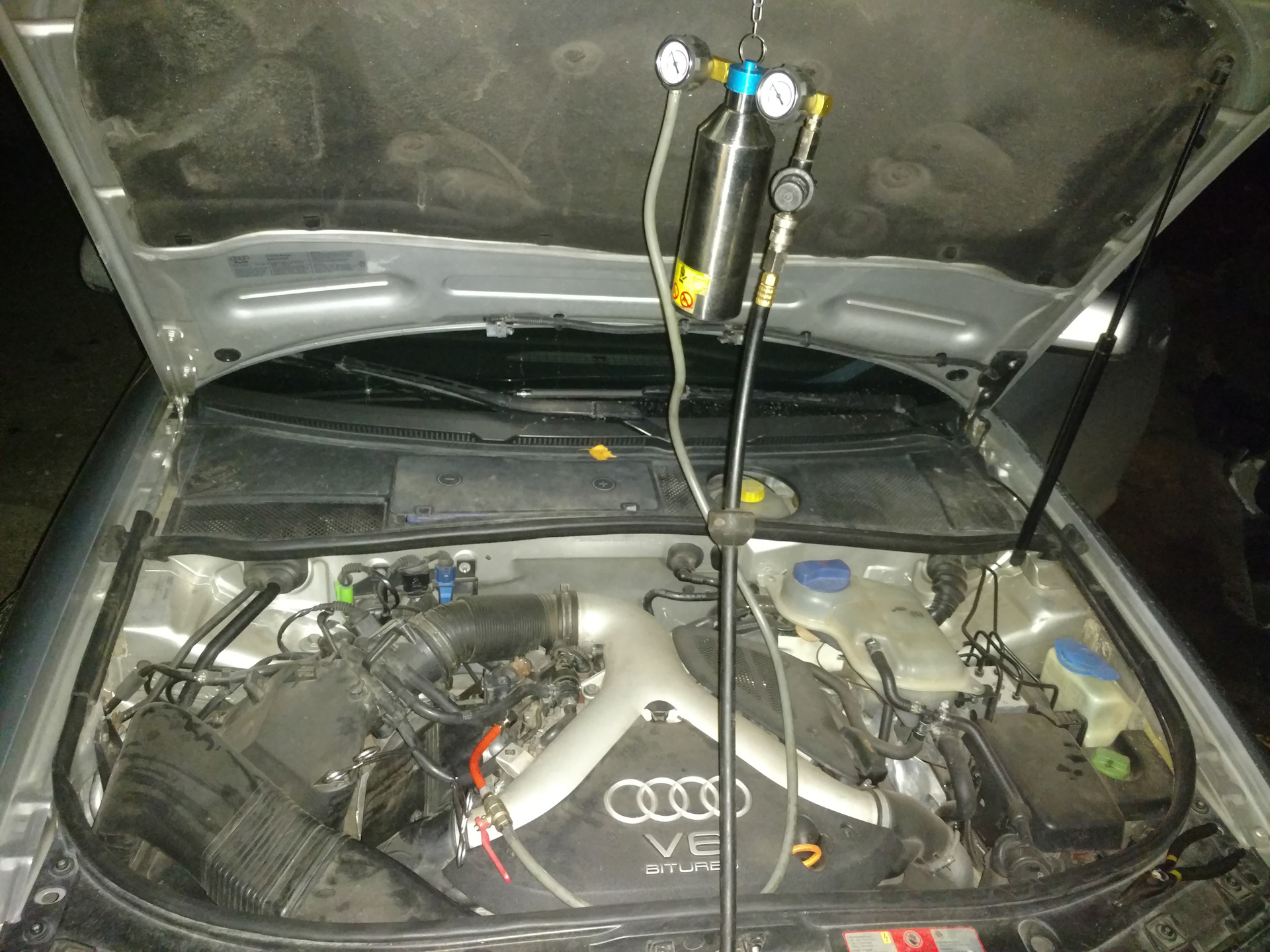

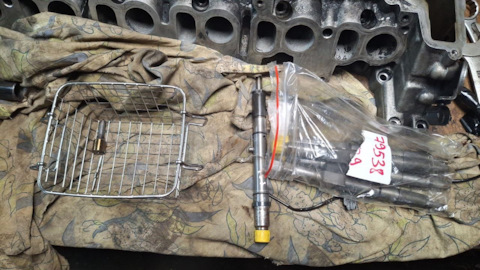

Всегда было интересно провести замер баланса цилиндров, посмотреть коррекции до и после, но вспоминаю всегда об этом уже после мойки :)
Ничего не изменилось, по ощущениям, но я и не ожидал, просто профилактика)

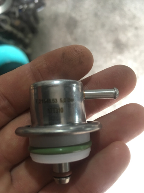

Заодно, раз уж полезли в магистраль и ищем проблемы с пропусками, замерил давление топлива: на ХХ 3.8, на пережатую обратку 7+, на ходу при тапке в пол поднимается больше пяти. Все ОК.

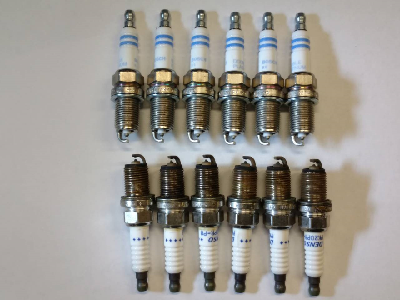

UPD Заменил свечи. Пропуски пропали. Расход воздуха до 250 гр/сек.
