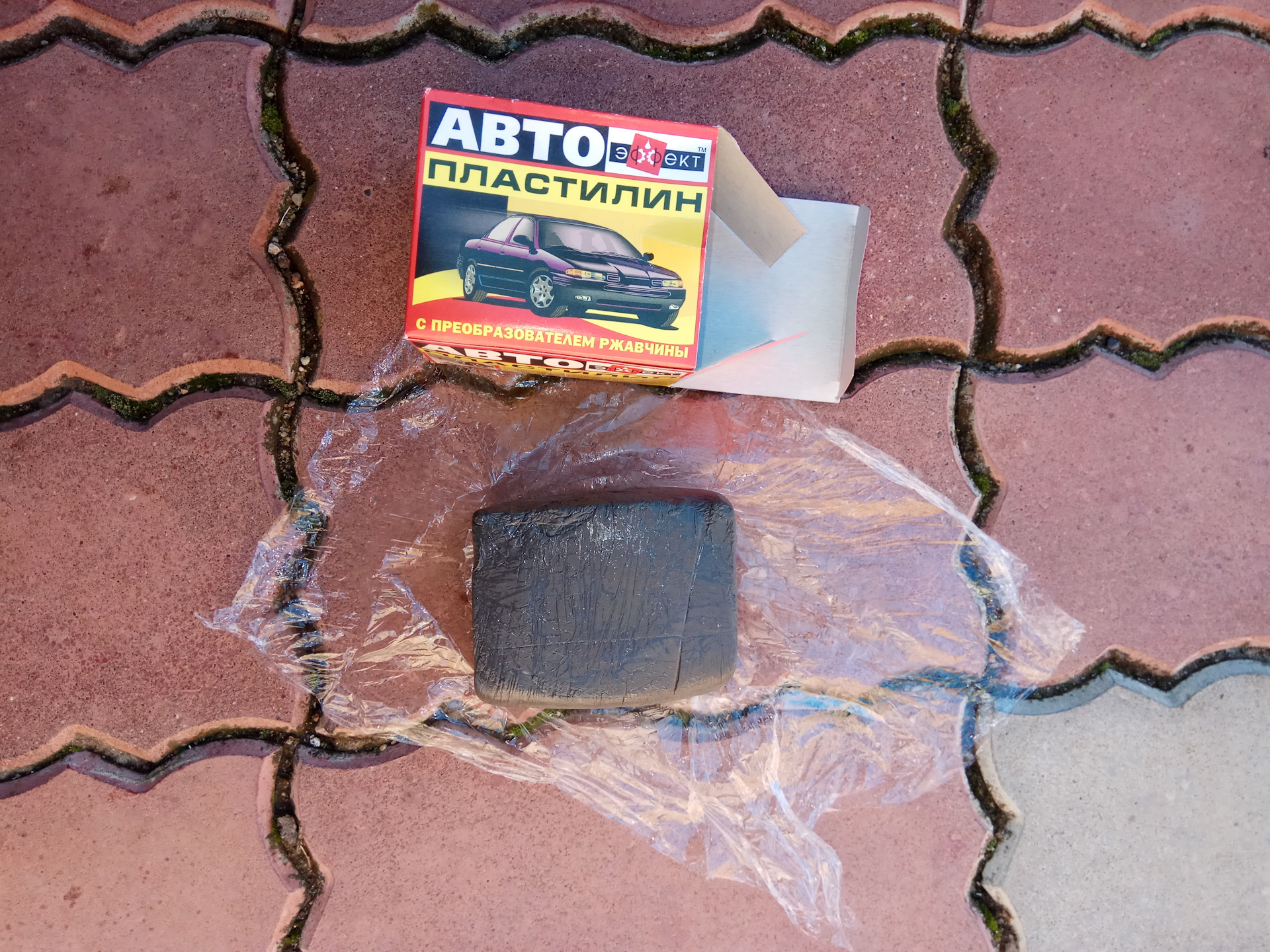

Купив за 108 руб автопластилин, я залепил все дренажные отверстия порогов.

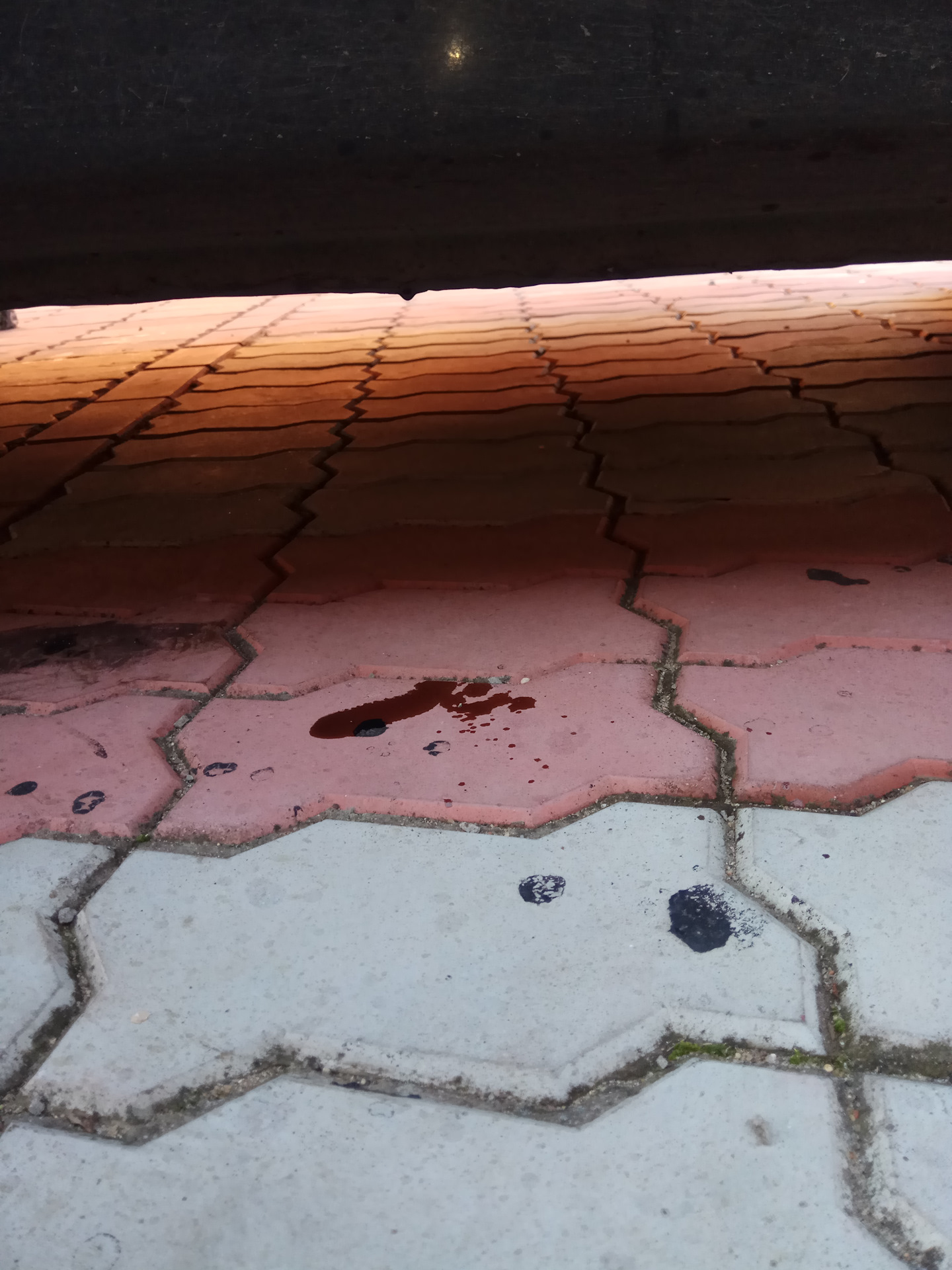

Ну, теперь я все загерметизировал, течь неоткуда, предвкушаю как левый порог антикорится изнутри. И тут… Ахтунг! Течь по левому борту!
На этом фото задняя часть порога у левого заднего колеса. Видно, что масло подтекает из соединения деталей и там большая щель.

Стал срочно залеплять сплошным лепом весь порог, все щели. Благо, замасленность поверхности не влияет на адгезию.
Кое-как вроде победил течь. Поняв все загвоздки, пролепил правый порог полностью, до заливки в него масла. Оказалось, что обеспечить герметичность весьма не просто. На правом пороге, после заливки масла, появились капли:

Но, похоже, одно сливное отверстие в левом пороге я, все таки, прое6оглазил. Переднее сливное отверстие двойное. Одно ближе к центру авто, другое к улице. Так сразу и не видно. Когда, на следующий день поехал, из передней части левого порога весьма сильно текло масло. Левая бочина авто хорошо промаслилась снаружи в нижней части. Пластилин с собой не взял. Да и поехал по делам в костюме и галстуке…
Правый порог подкапывает.
