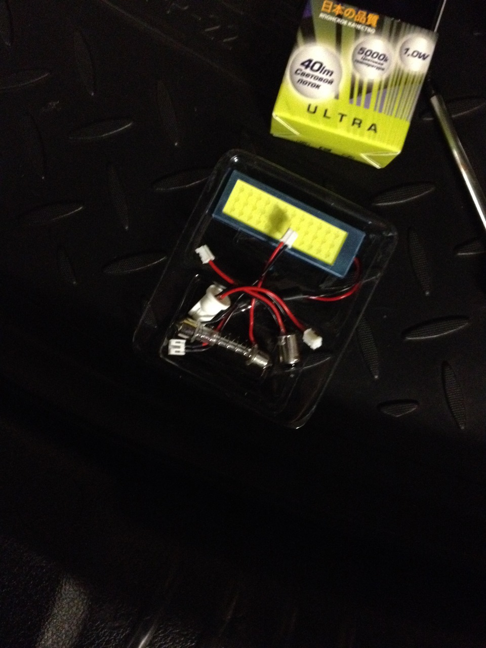

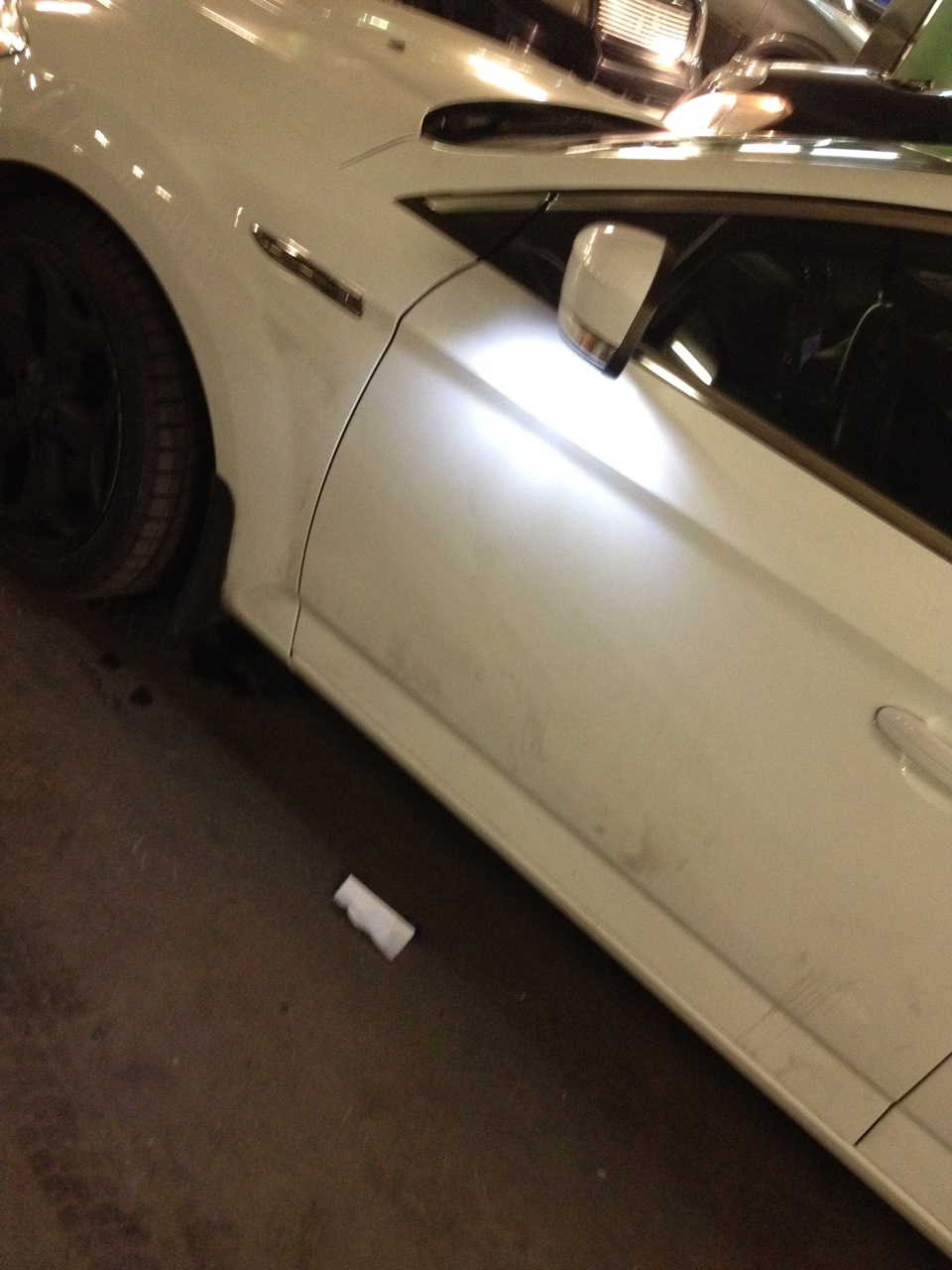

Заменил его, затем лампочки в подсветке околодверного, номера и установил диодную панель в багажник.

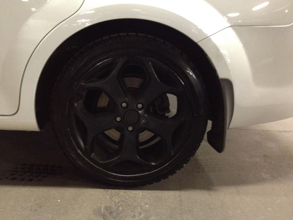

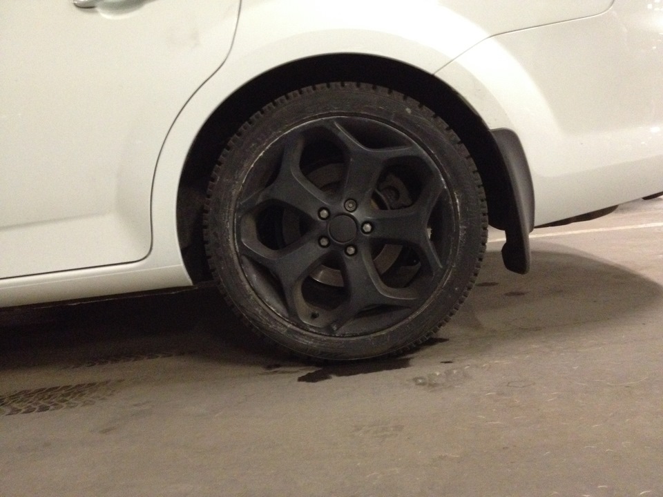

А также воспользовался свежекупленной химией и отчистил диски от следов шиномонтажки.

Лампочки в зеркалах светят едва ли не лучше, чем ближний в моем предыдущем Focus`е) а подсветка номера, как 2 прожектора, освещает подход к багажнику.
Ну и избавился от раздражающих белых полос на резине.

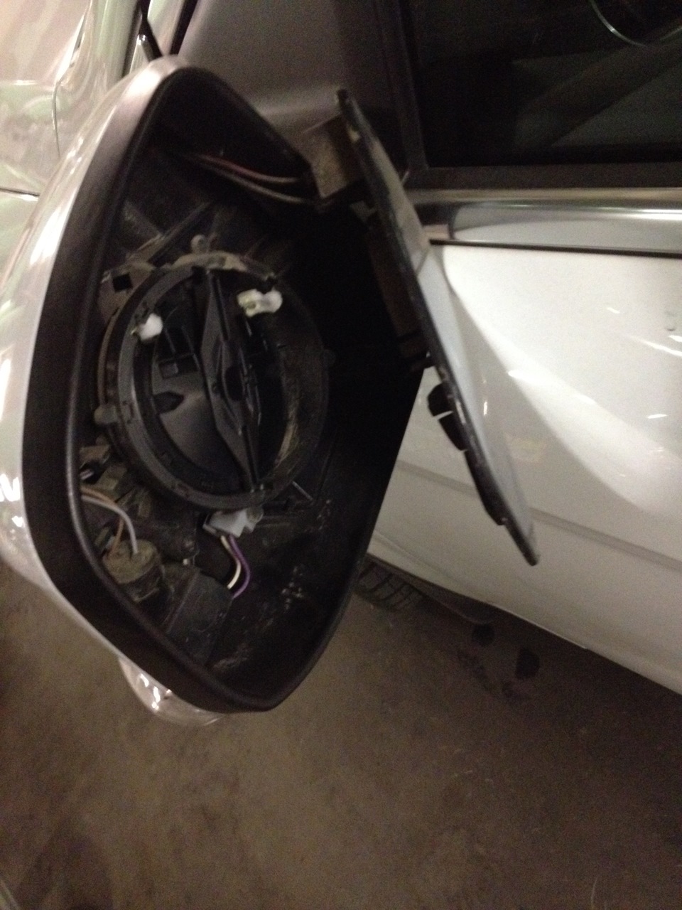

Как снять зеркальный элемент?
а как выковырять лампочку из зеркала?обязательно зеркальный эл-т снимать?
Это самый простой способ.
Можно еще вбок сдвинуть зеркальный элемент и поддеть защелки плафона и выковырять вниз)
Но если машина не самая новая, то эти плафоны обычно из-за грязи садятся очень плотно и снять их крайне трудно
Этот плафон держит не просто две защелки, а еще крепление с винтом, который я благополучно сломал. Чтобы лампочку поменять в подсветке достаточно просто патрон выдернуть и все))

На мондео нет опроса ламп? Комп не ругается на диоды? У тебя в багажнике 2 лампочки? У меня одна только, справа…
Нет, опрос есть только в фарах.
Ту просто обычные диоды берешь и втыкаешь) только не бери чистый кЯтай)
А в багажнике тоже одна, но я вывел светодиодную панель ближе к центру (саму панель с переходниками на третьем фото)
