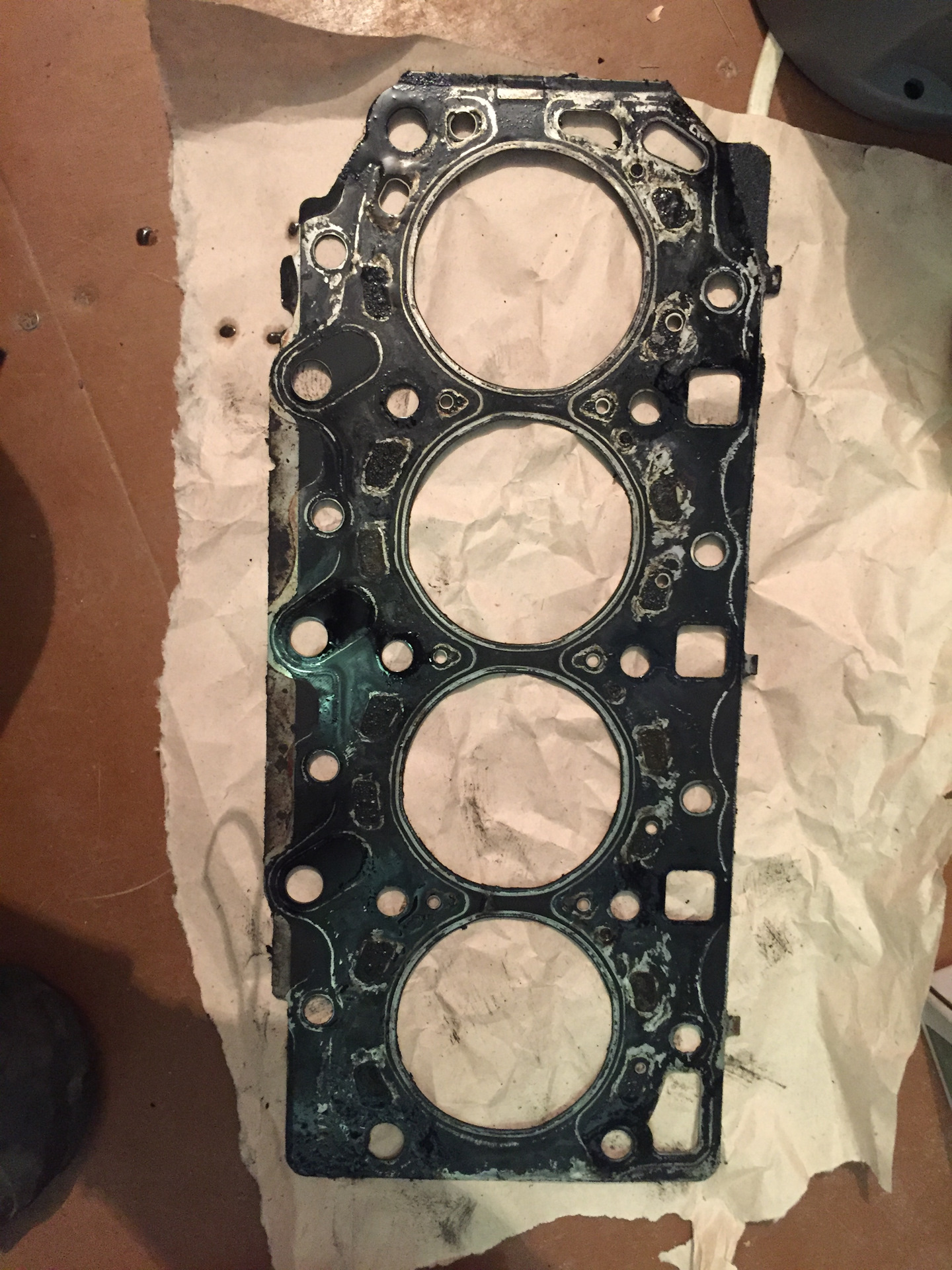

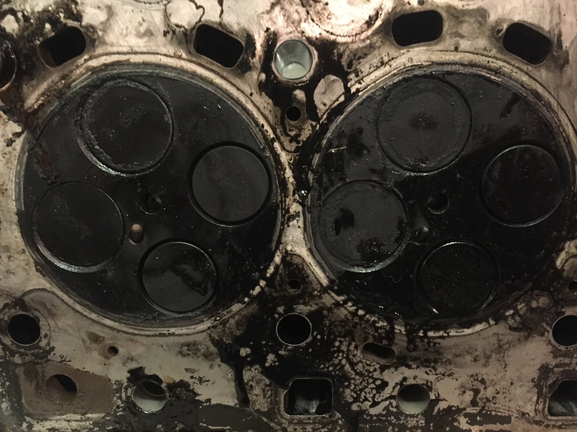

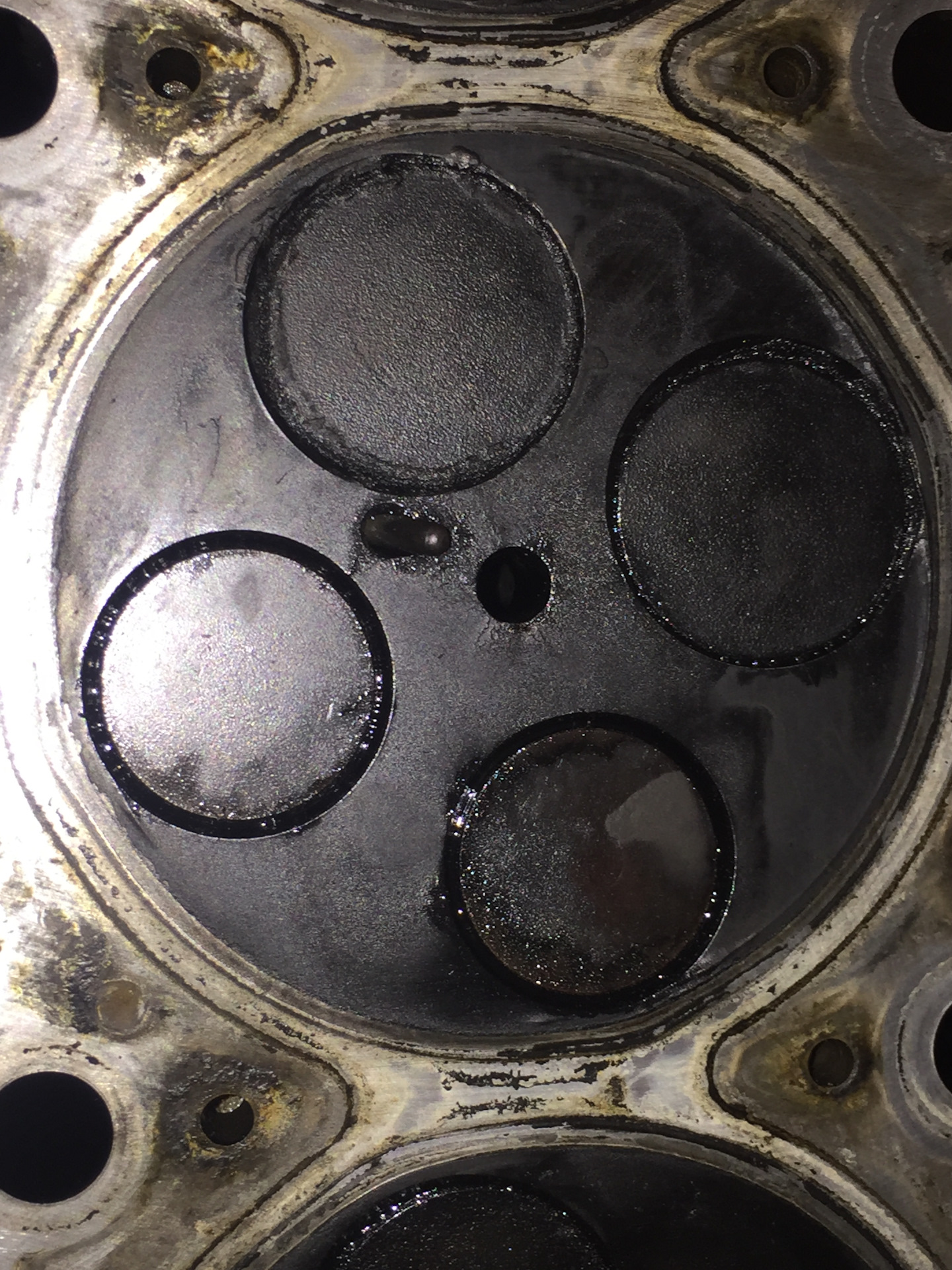

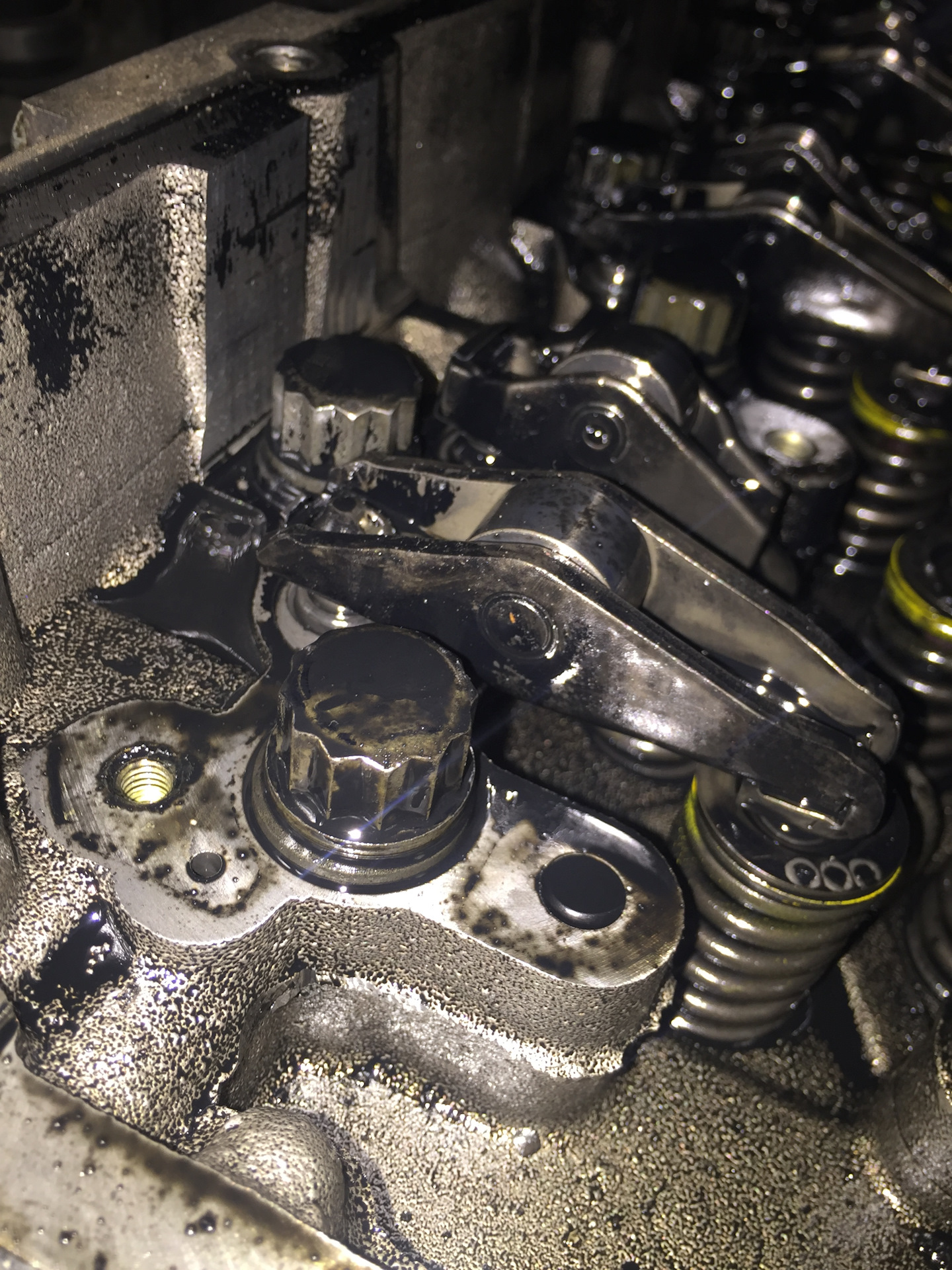

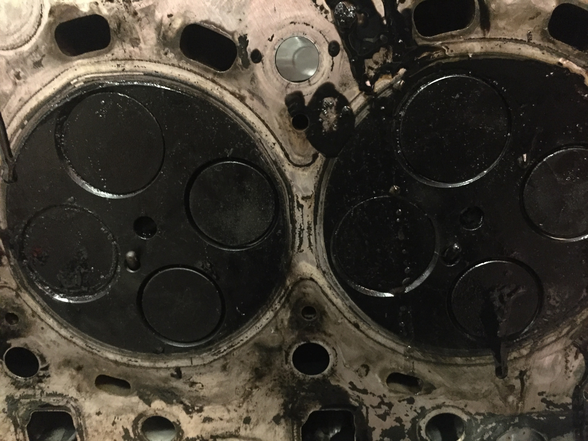

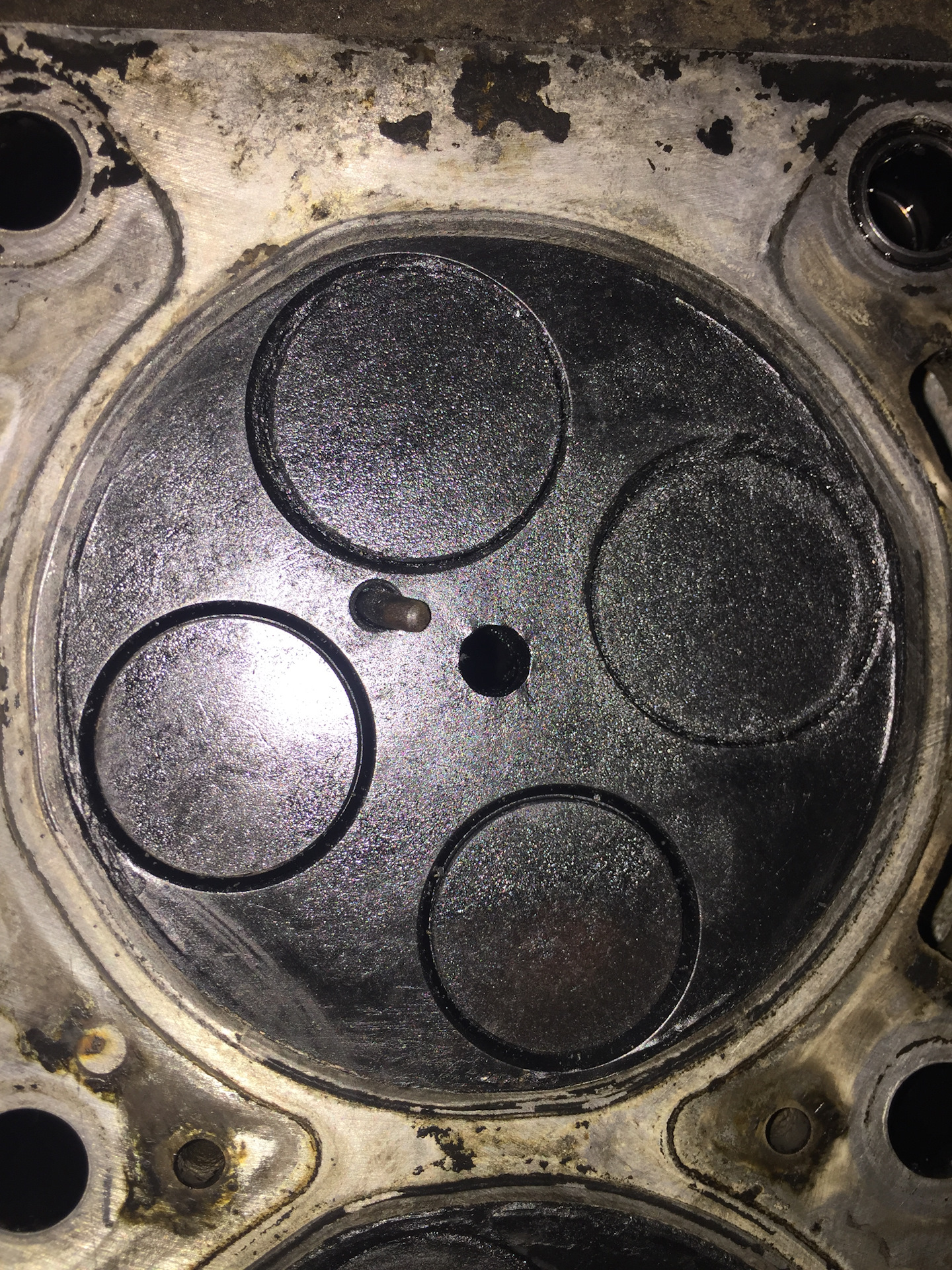

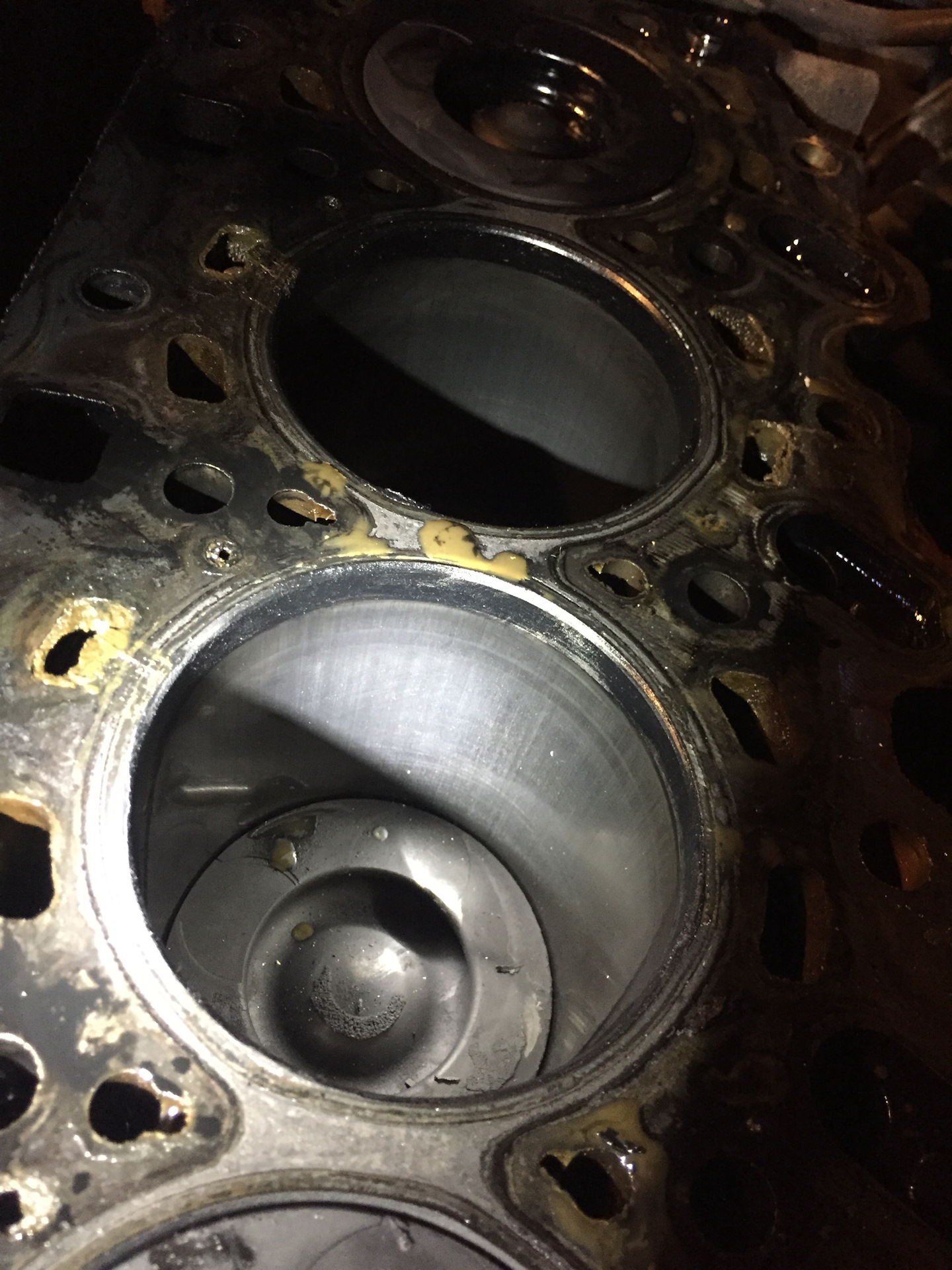

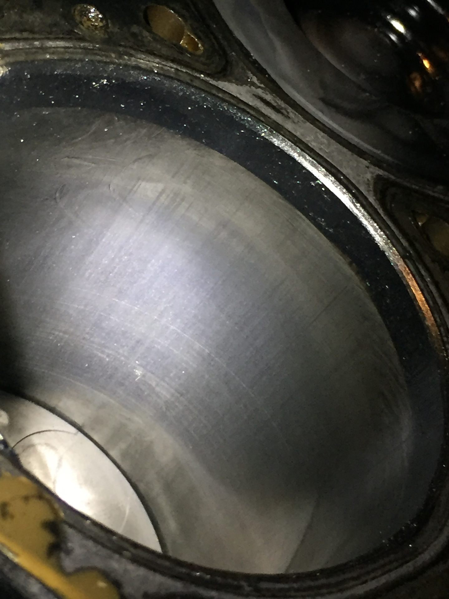

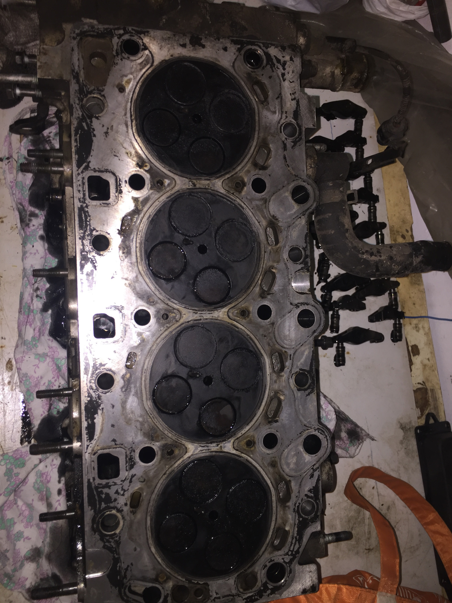

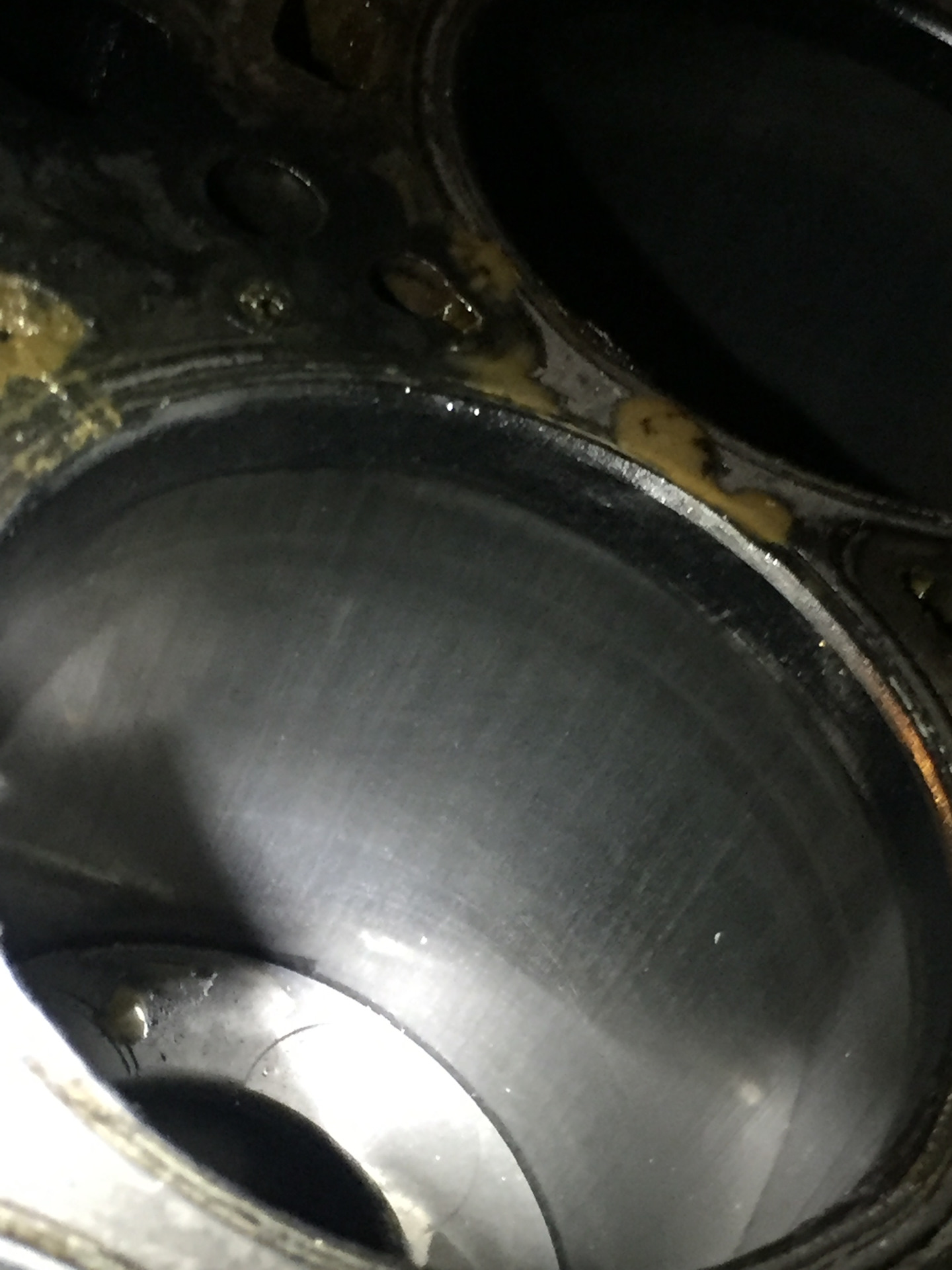

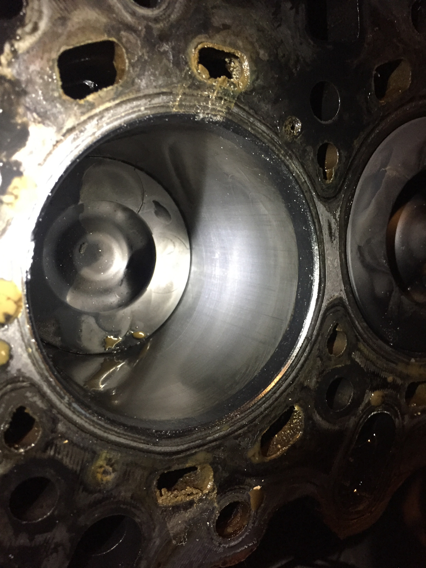

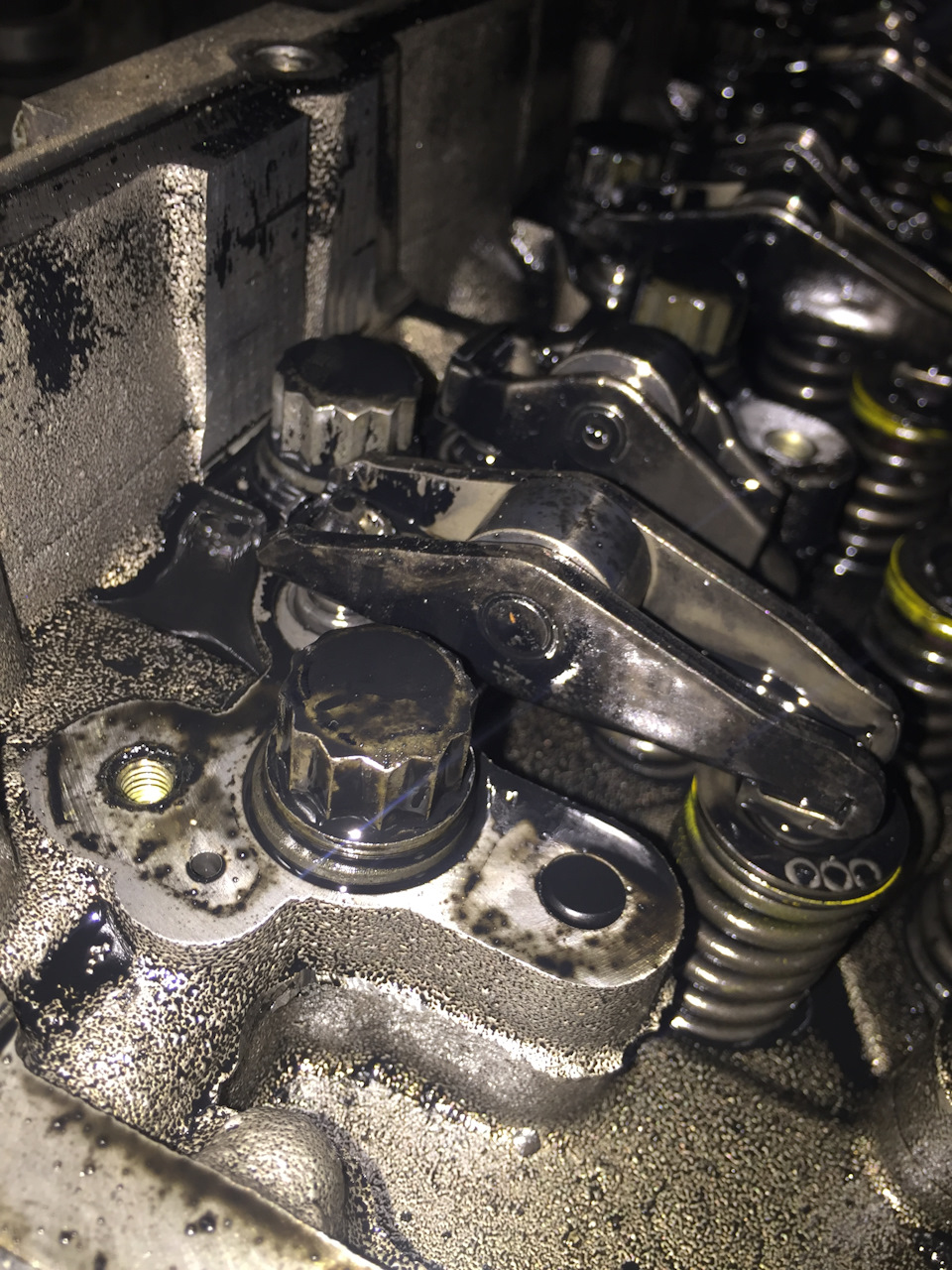

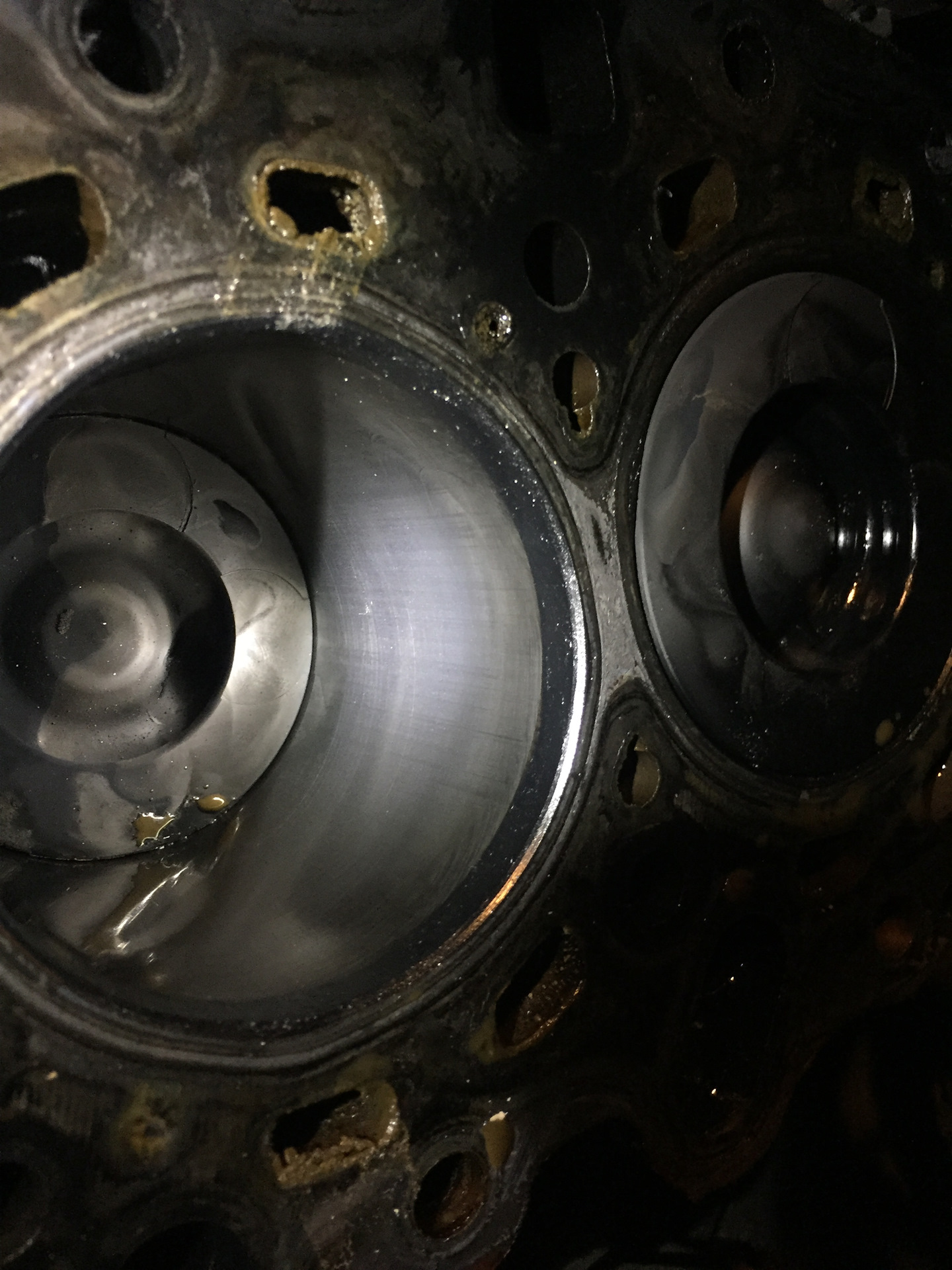

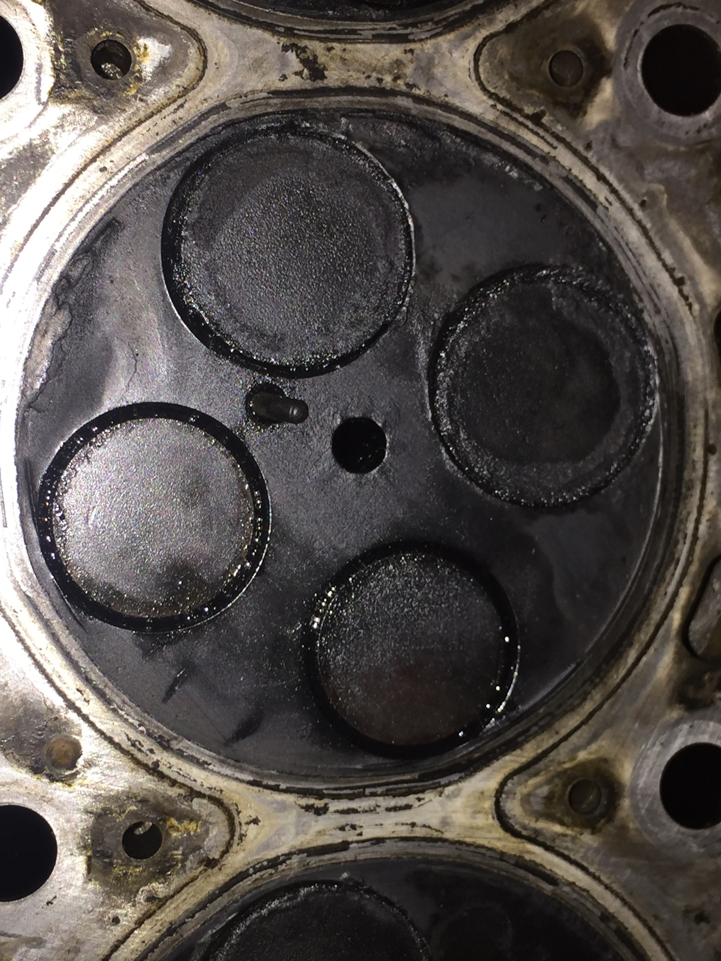

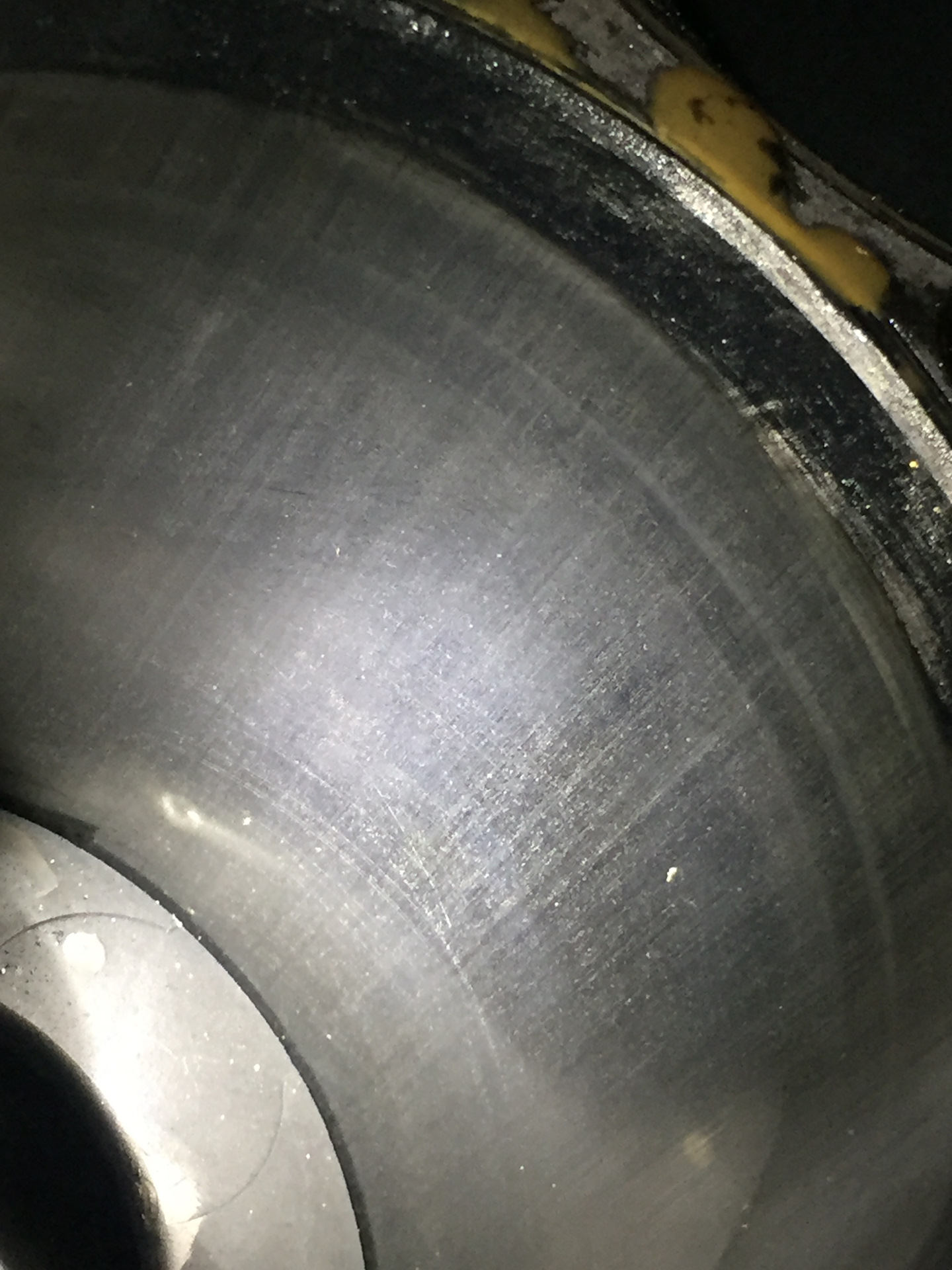

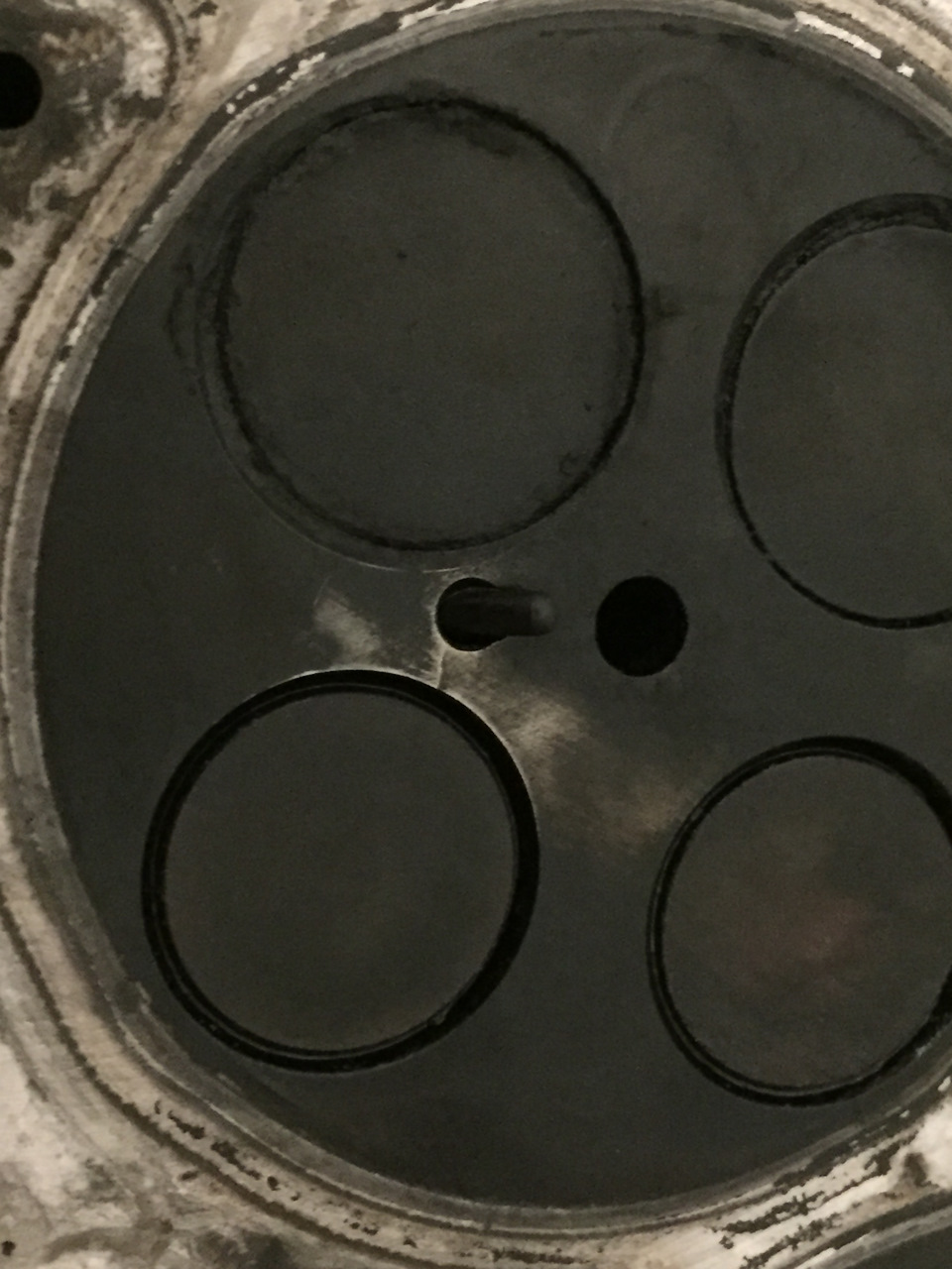

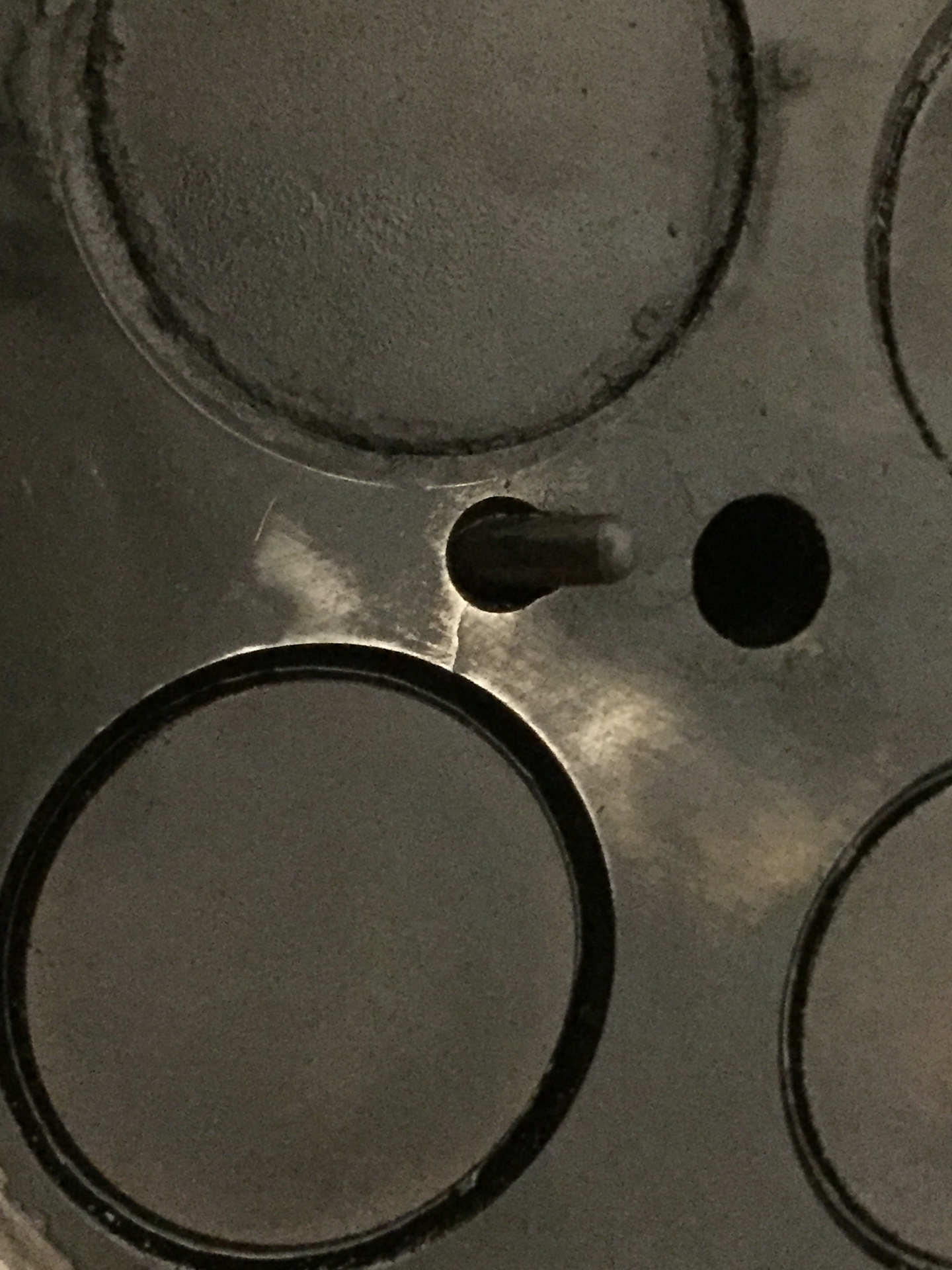

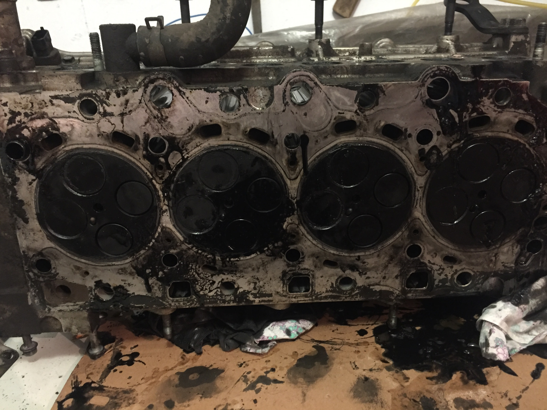

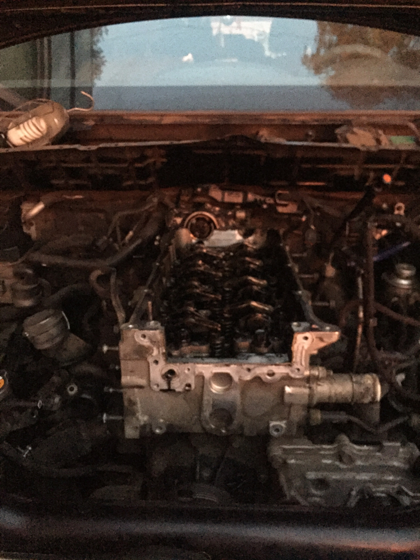

Ну думаю, значит дело в железе уже, оттащил машину на эвакуаторе домой, разобрал и. ничего не увидел))

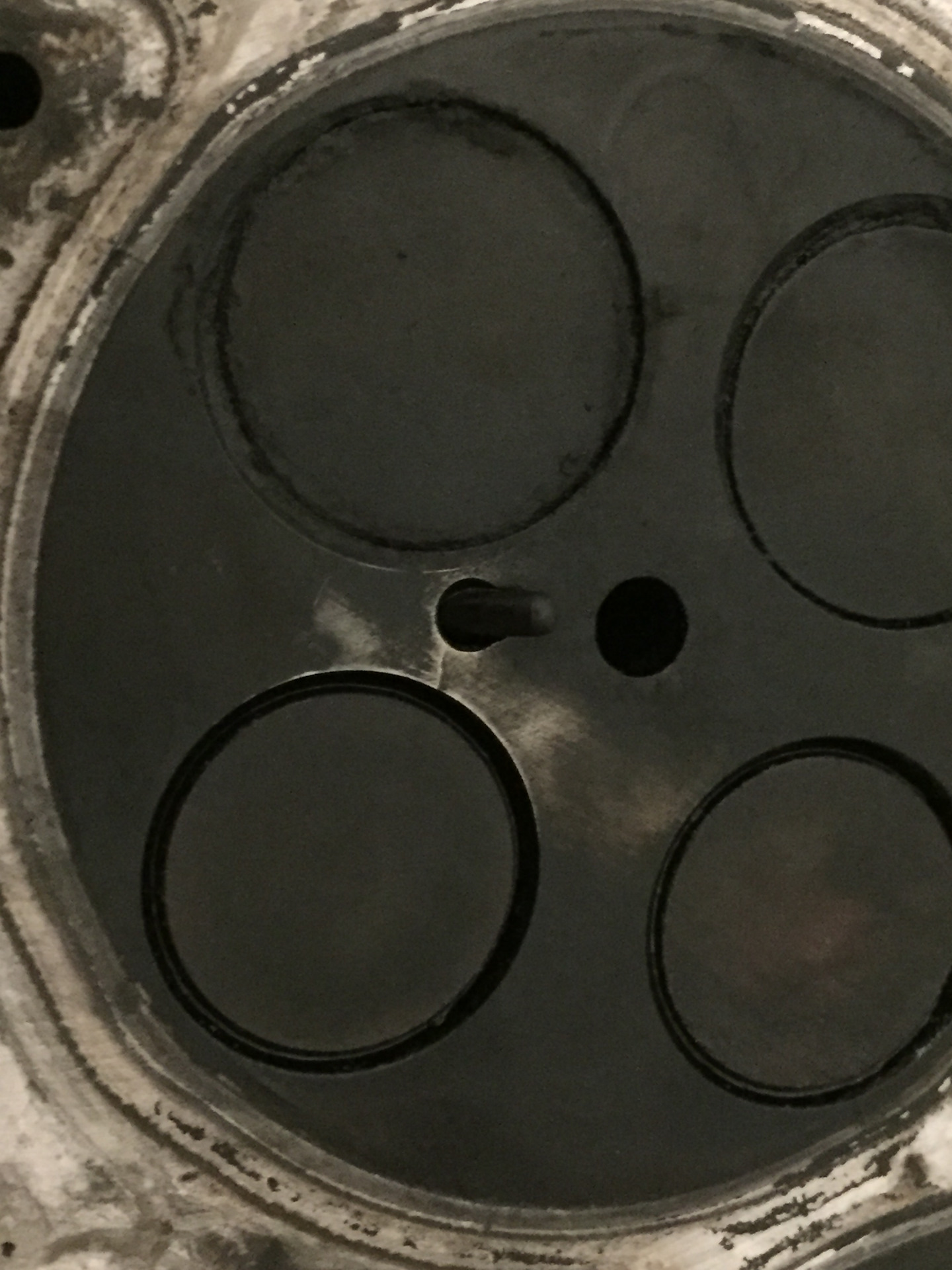

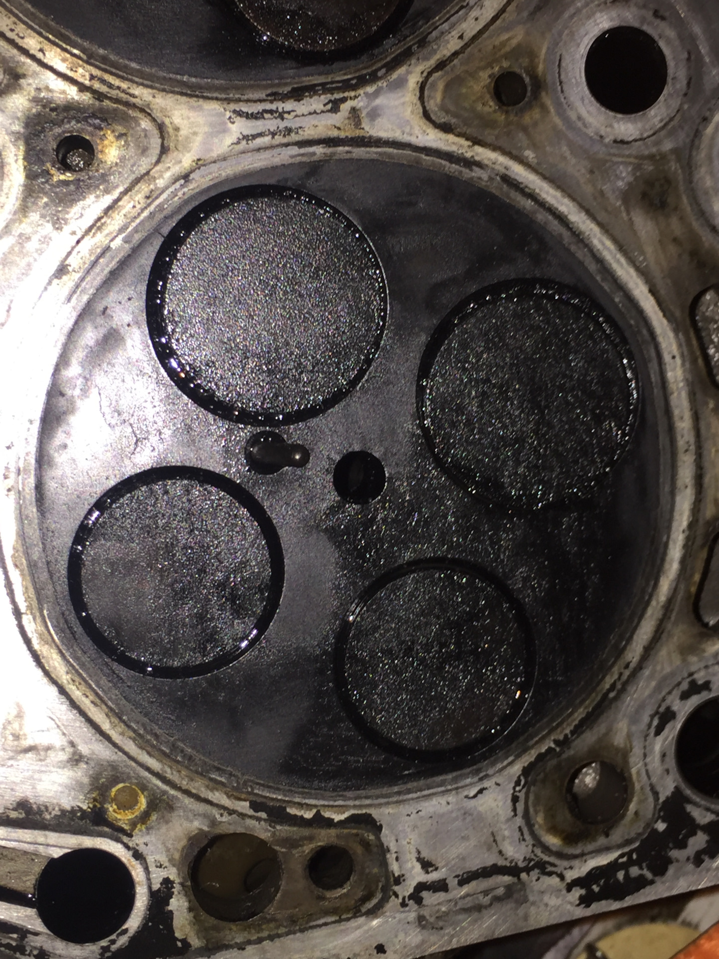

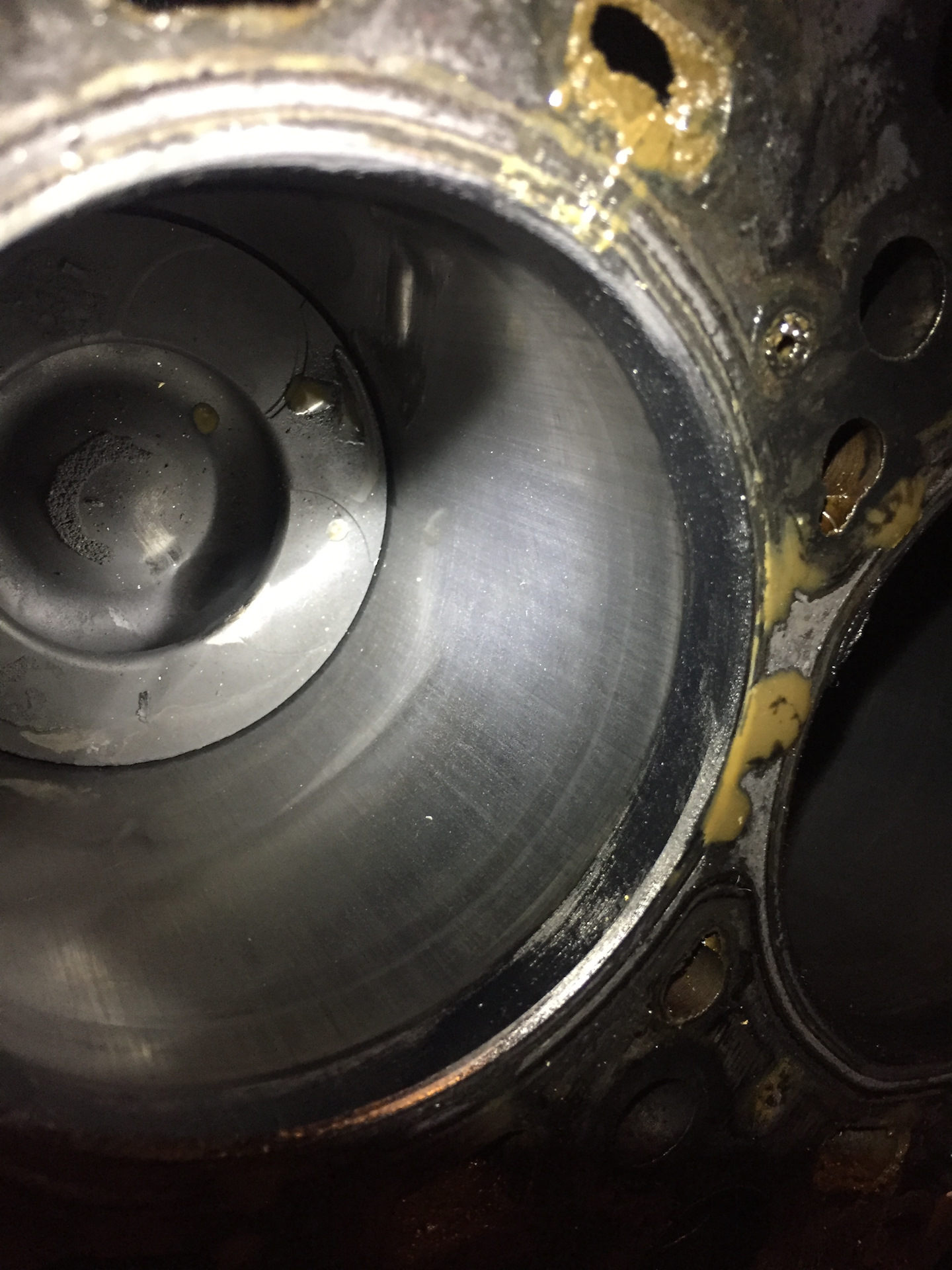

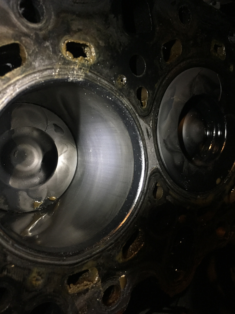

Фотки сейчас загружу. Единственно нашел маленькие трещинки у свечей накала. Клапана пролил керосином, вроде держат, за пару минут ничего не утекло. Визуально все целое. Что могло быть? Есть у кого предположения какие? Кольца залегли? Но цилиндры без задиров или не обязательны задиры? Рокера и гидрики были все на месте, когда снимал.
Думаю надо ГБЦ отвезти на опрессовку, дальше пока нет мыслей, что делать.
Комментарии 2
Проблему-то решил?
да, решил, времени нет написать пост)
лопнули кольца в одном из цилиндров.
