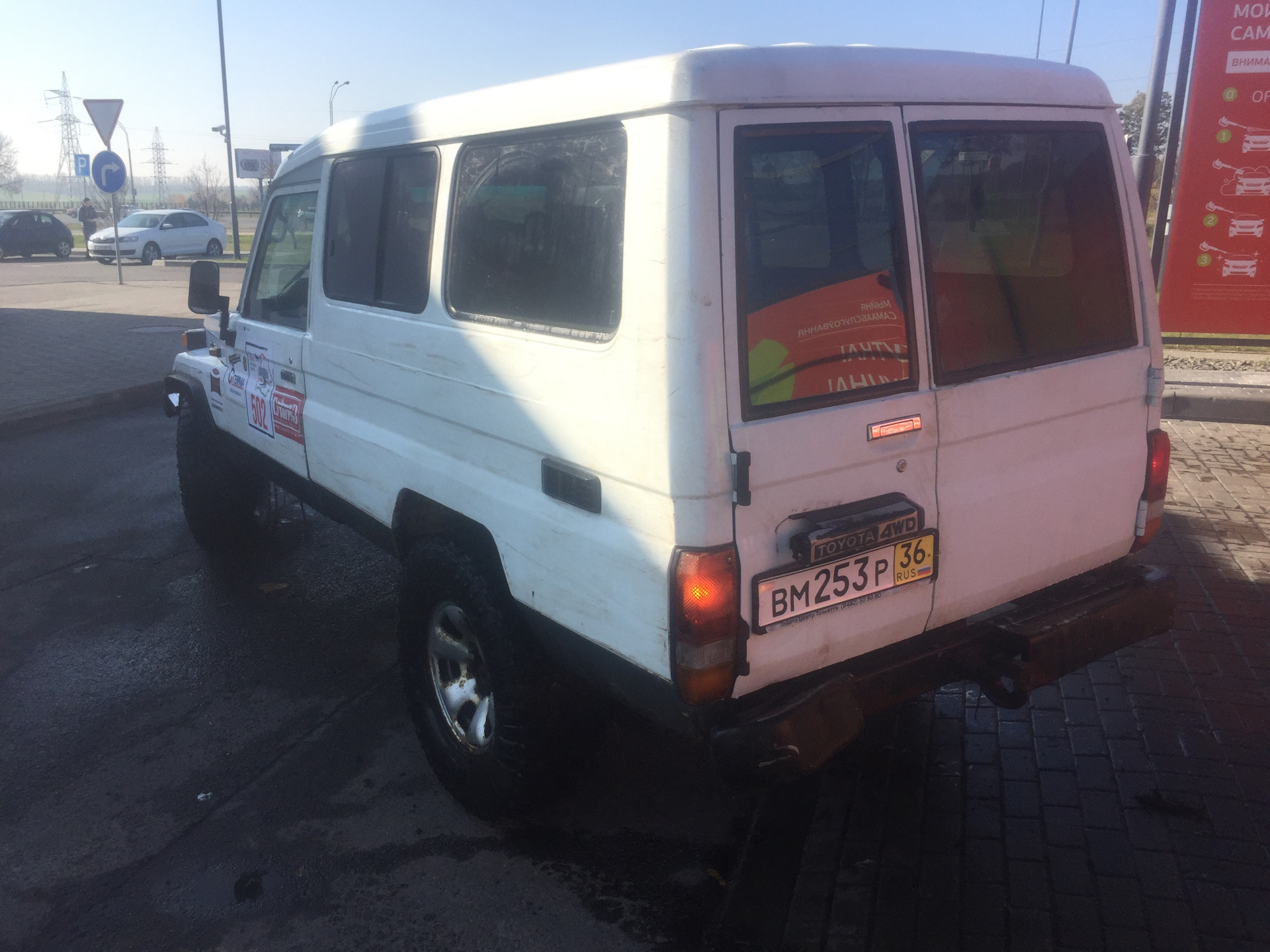

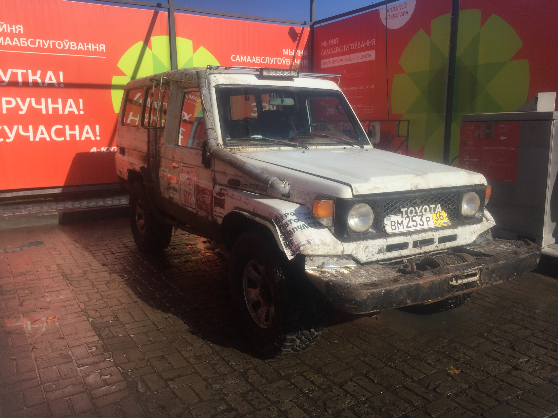

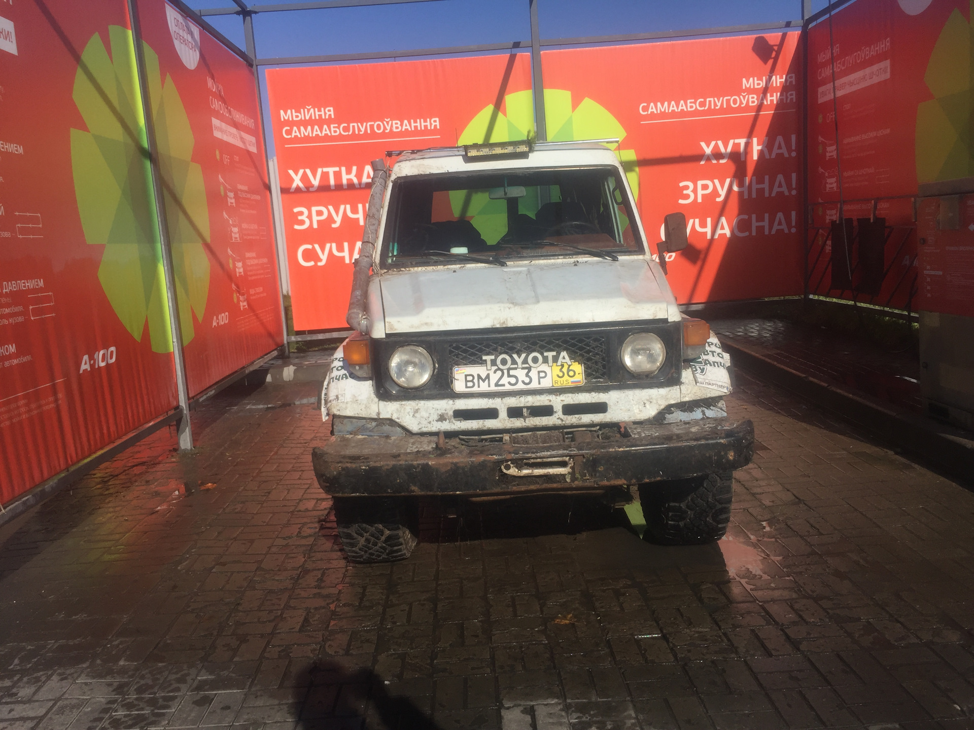

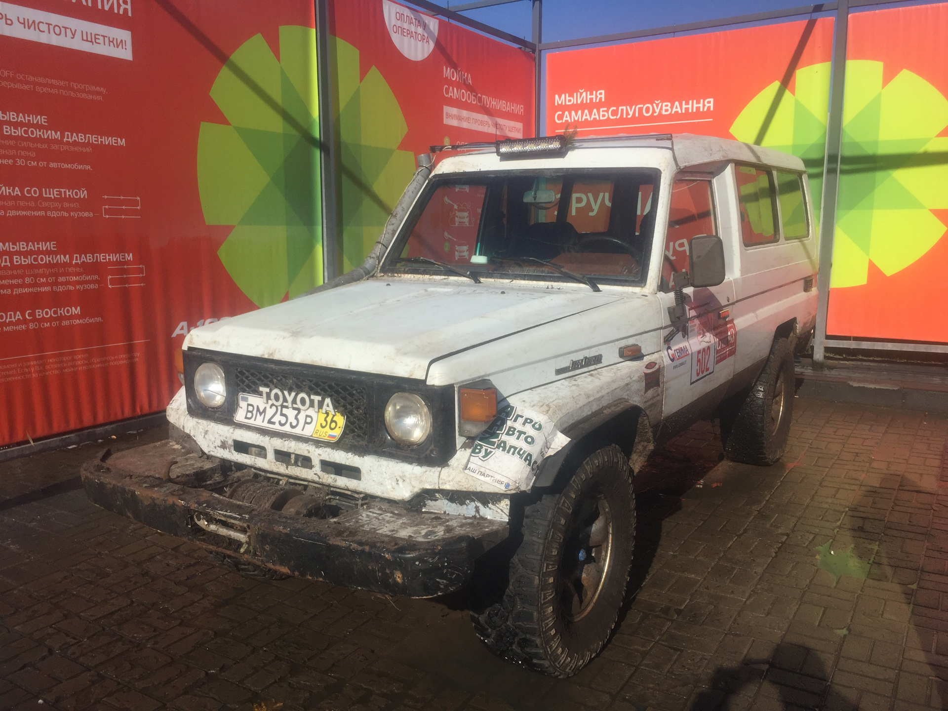

Вот и прошел первый тест в боевых условиях. фоток не так много не было времени снимать за что извиняюсь
Была задача проверить на что способна машина и чего ее еще не хватает, что мы успешно и выезнили

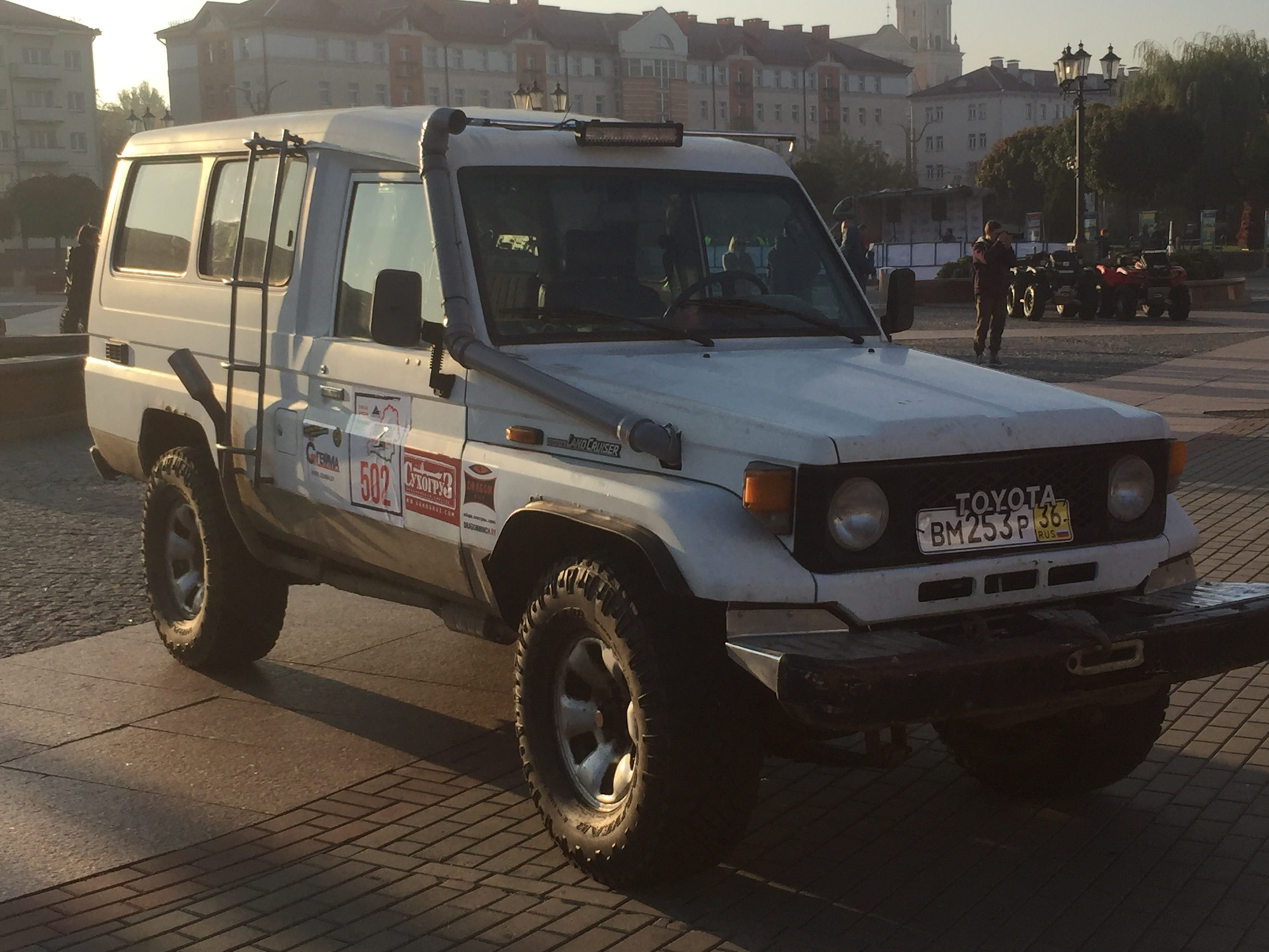

В лучших традициях все доделывалось в последний момент, что крепление люстры(которая оказалась кстати в нежданном ночном СУ) Что шноркель который мне отправили на пару дней посже чем обещали и пришлось выкручиваться делать из сан тех трубы)

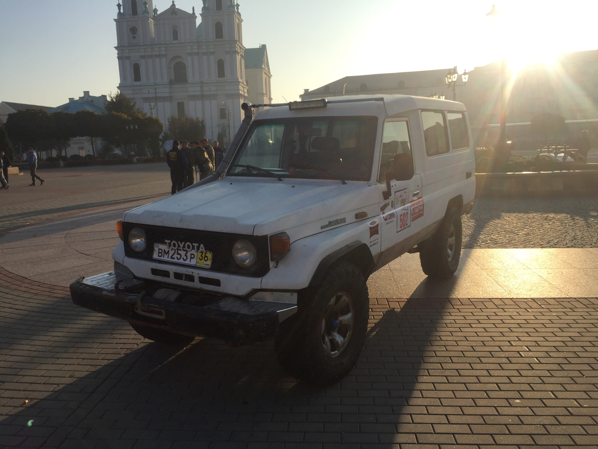

Впечатления положительные Тойота едет даже при такой длине
мотор тянет медлено но уверено!

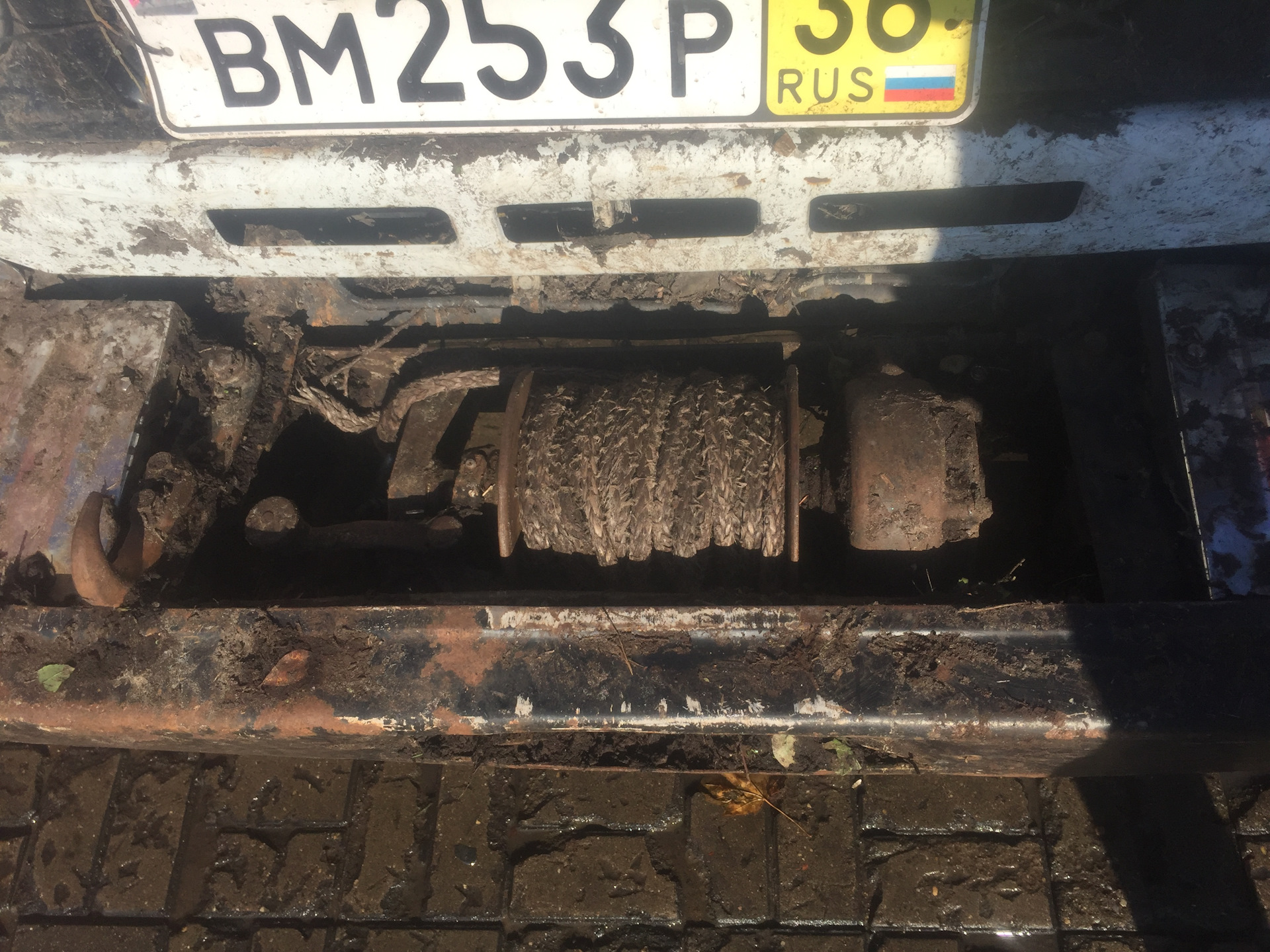

Лебедка тоже показала себя отлично тянуть можно вечно
Из минусов
длинные края переднего бампер иза которых кажется что вечно упираешься в деревья
Отсутствие блокировок, много где они очень помогли бы
Слабые штаные фары
Отсутствие задней лебедки
Уставший кардан на мех лебедку который развалился в самый не нужный момент!
все исправим!
проблему блокировок решат лапы
мех лебедку починим усилим если надо!
после 40 минут отмывали на посту самообслуживания)))
