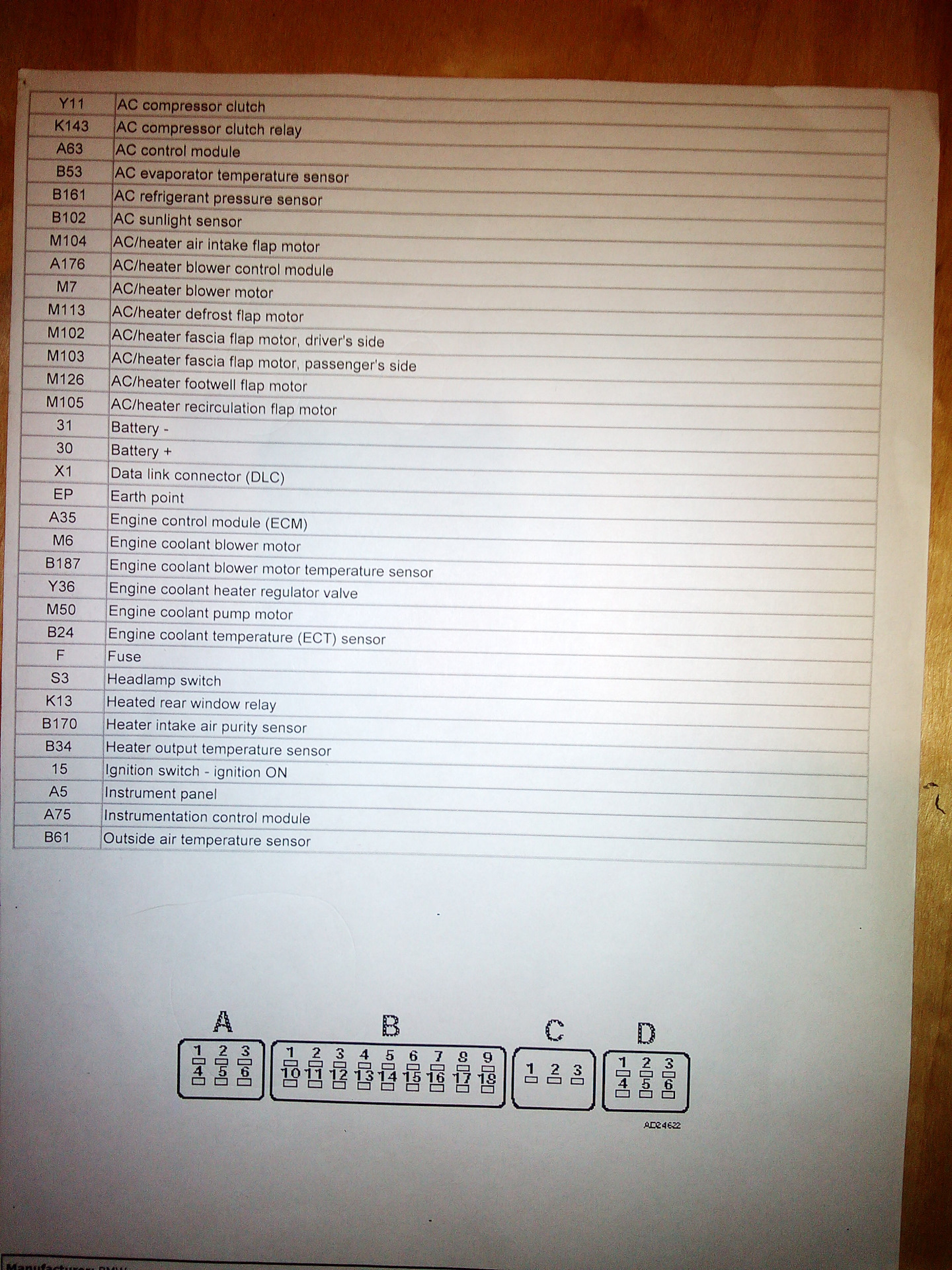

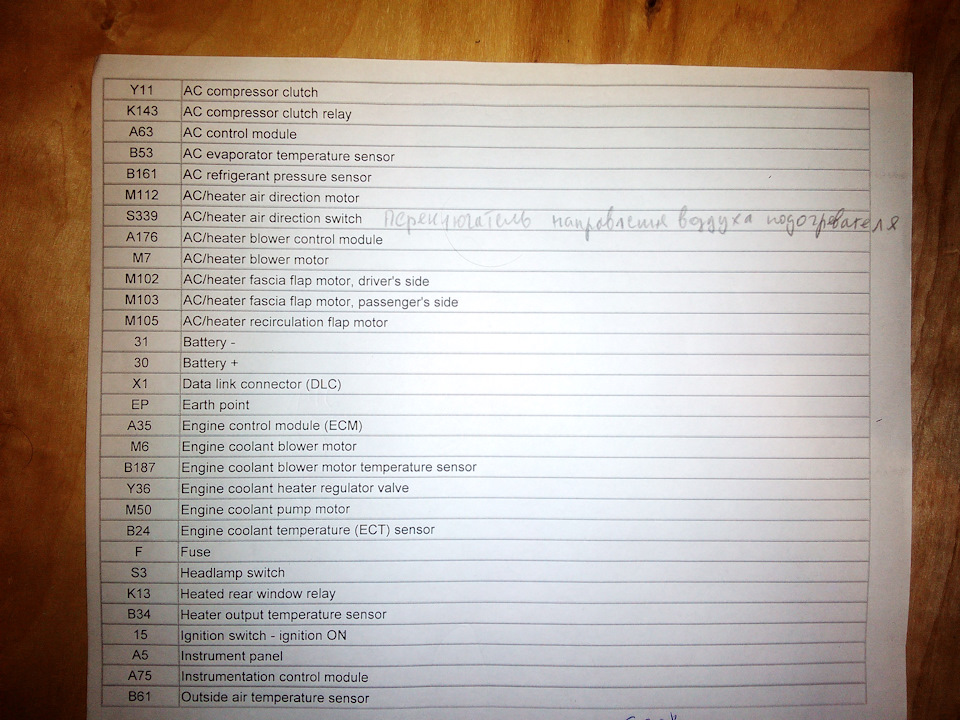

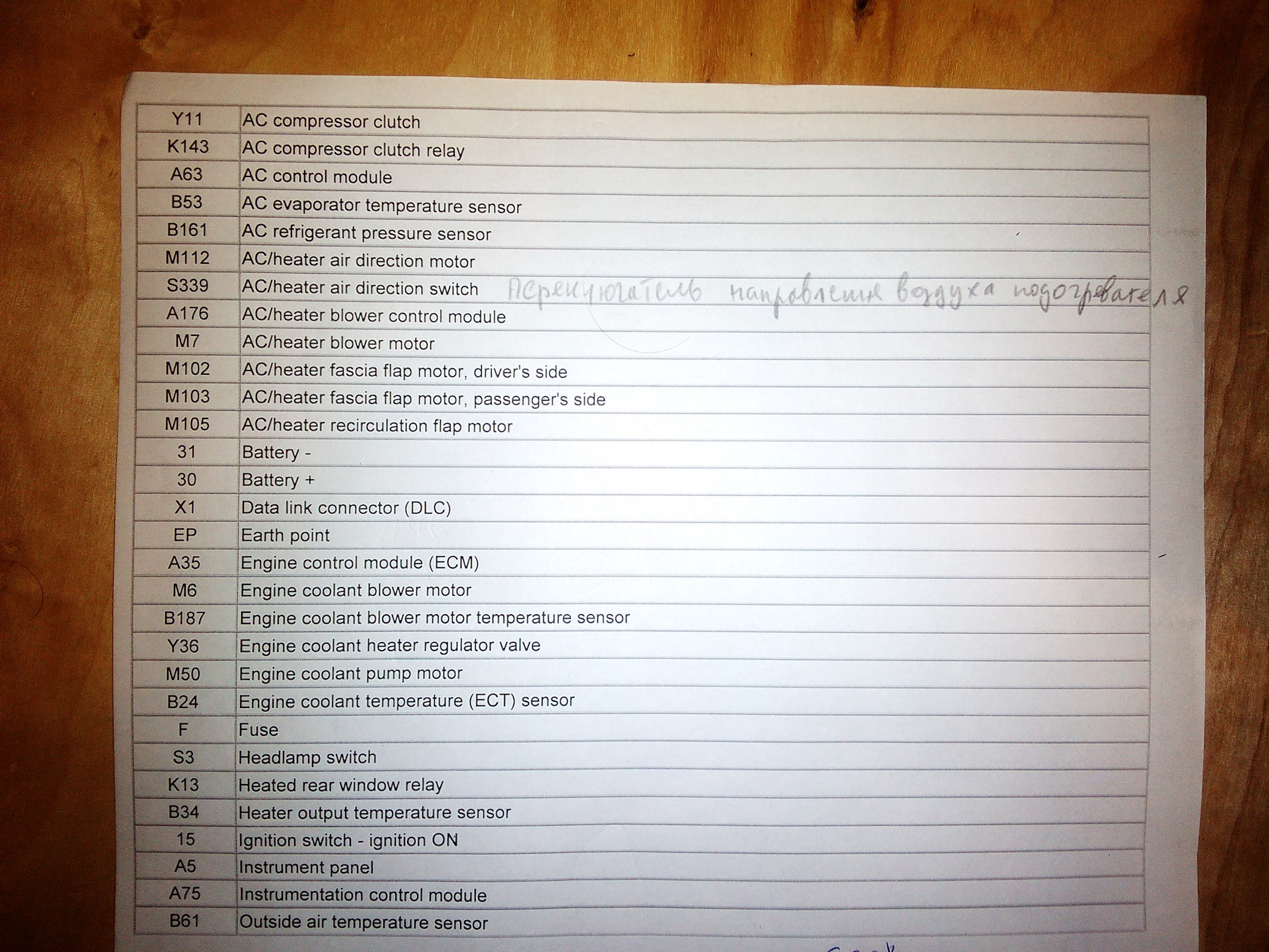

просто следовать чьим то инструкциям я не мог, поэтому изучил подробно схемы.
На схеме все разъемы помечены буквой с цифрами и соответствуют распиновке разъемов блока. Например D3. Т.е. D- это название разъема, а 3- это номер контакта в этом разъеме.

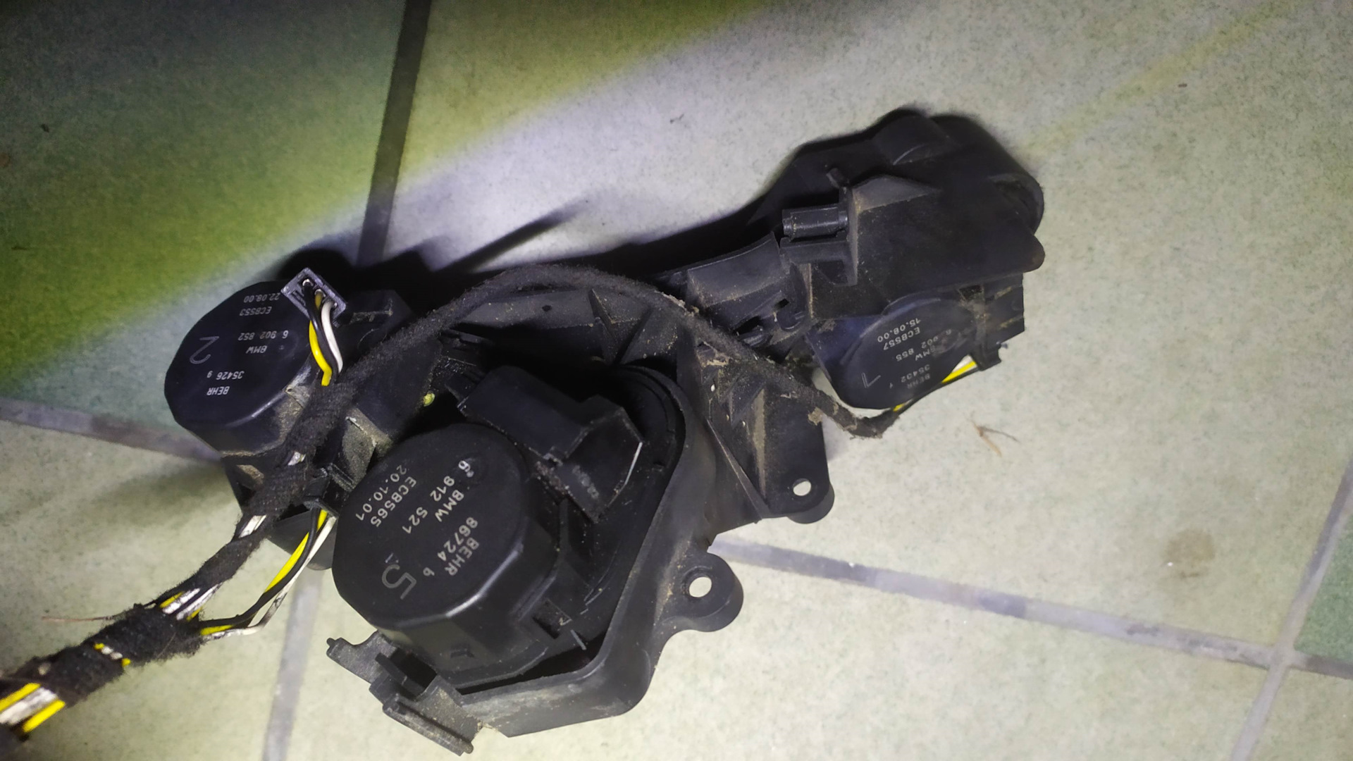

1. Печка от машины с климат контролем в сборе с проводкой. Ну или проводка, блок сервоприводов из 3 шт и две "шестеренки" от печки с климатом.

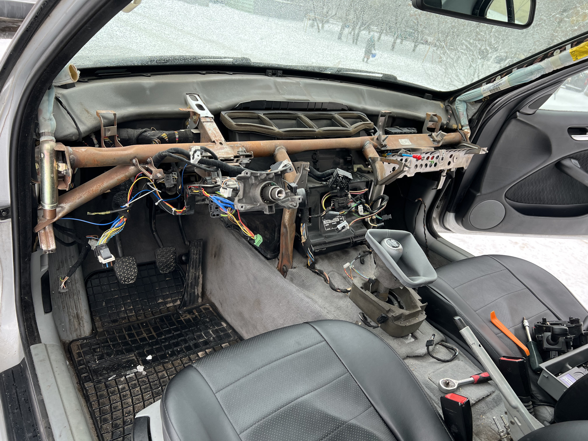

Теперь как сделал я.
Печка у меня была вместе с проводкой. И машина у меня была разобрана в связи с заменой проводки.
Но вот заслонки на печке которая была просто с кондиционером были в хорошем состоянии, а на печке с климатом в плохом, точнее уплотнительные резинки заслонок были в плохом состоянии. На некоторых их не было совсем, а на других они превратились в клей.
Поэтому было решено переставить привода с одной печки на другую.

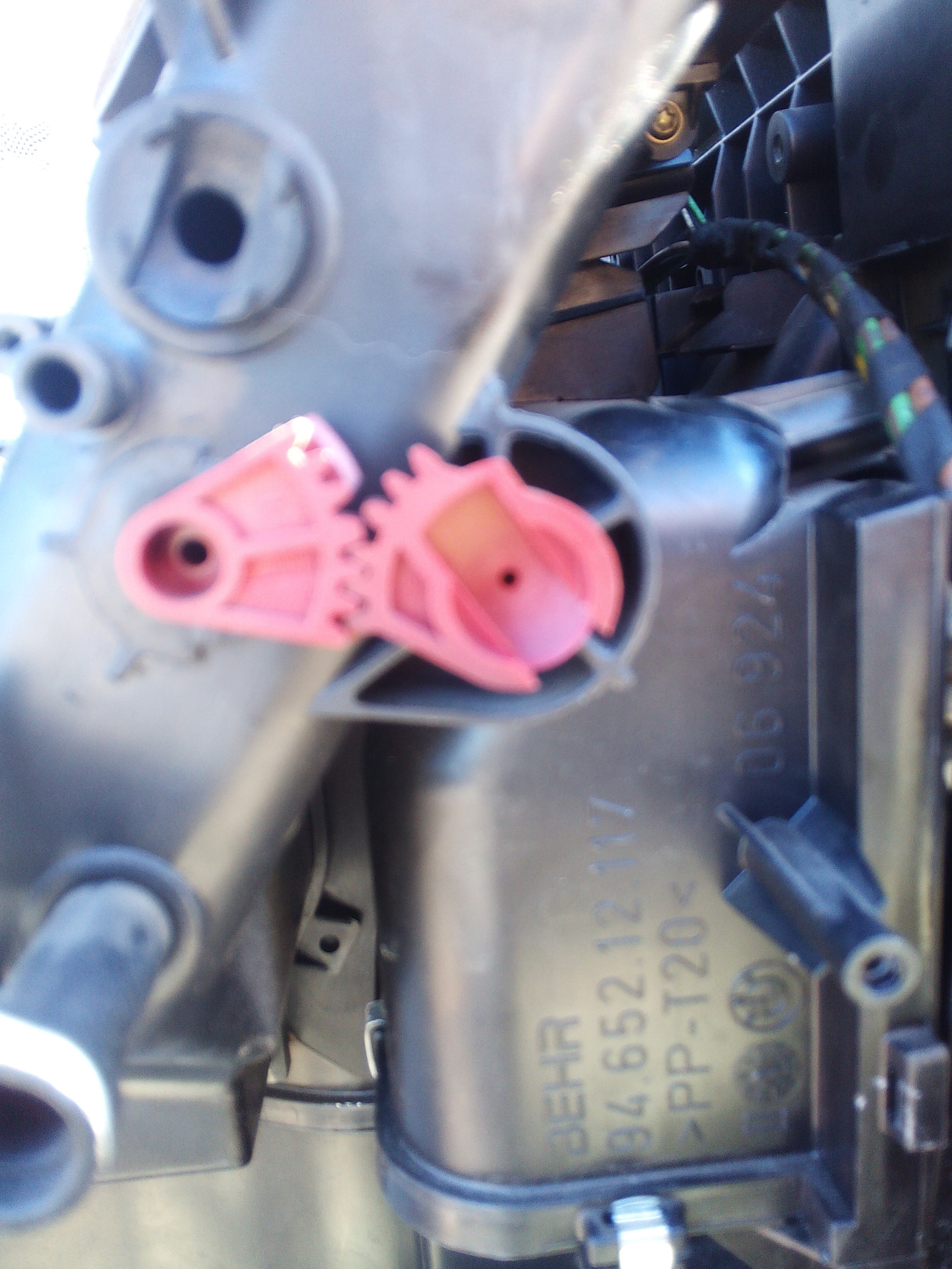

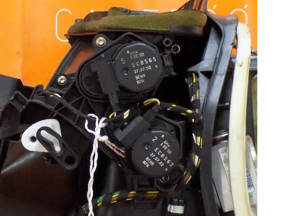

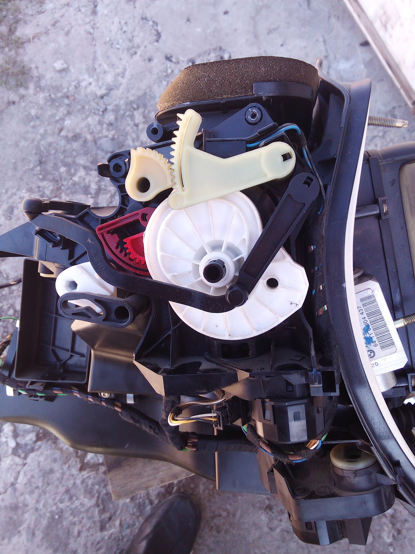

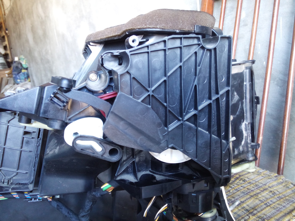

Потом вынимаем все шестеренки и оси заслонок. Поддевайте аккуратно отверткой. Выходят легко.
Откручиаете саморезы и снимает площадку всех этих приводов.

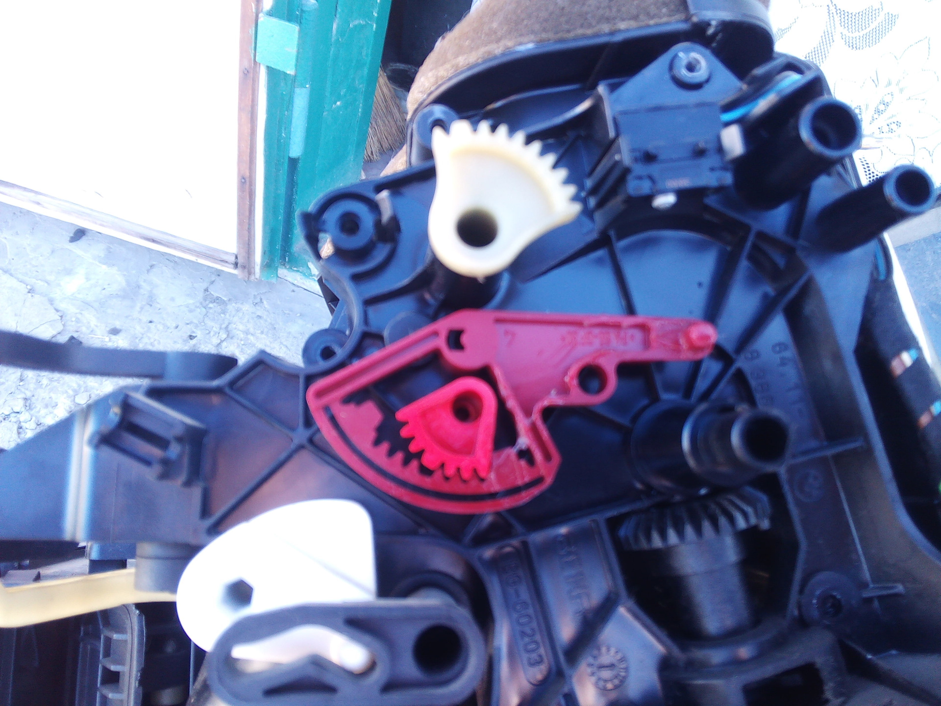

Отлаживаем эту печку в сторону. берем печку с климат-контролем. Ту все проще намного. Откручиваем площадку с приводами и нам открывается следующая картина.

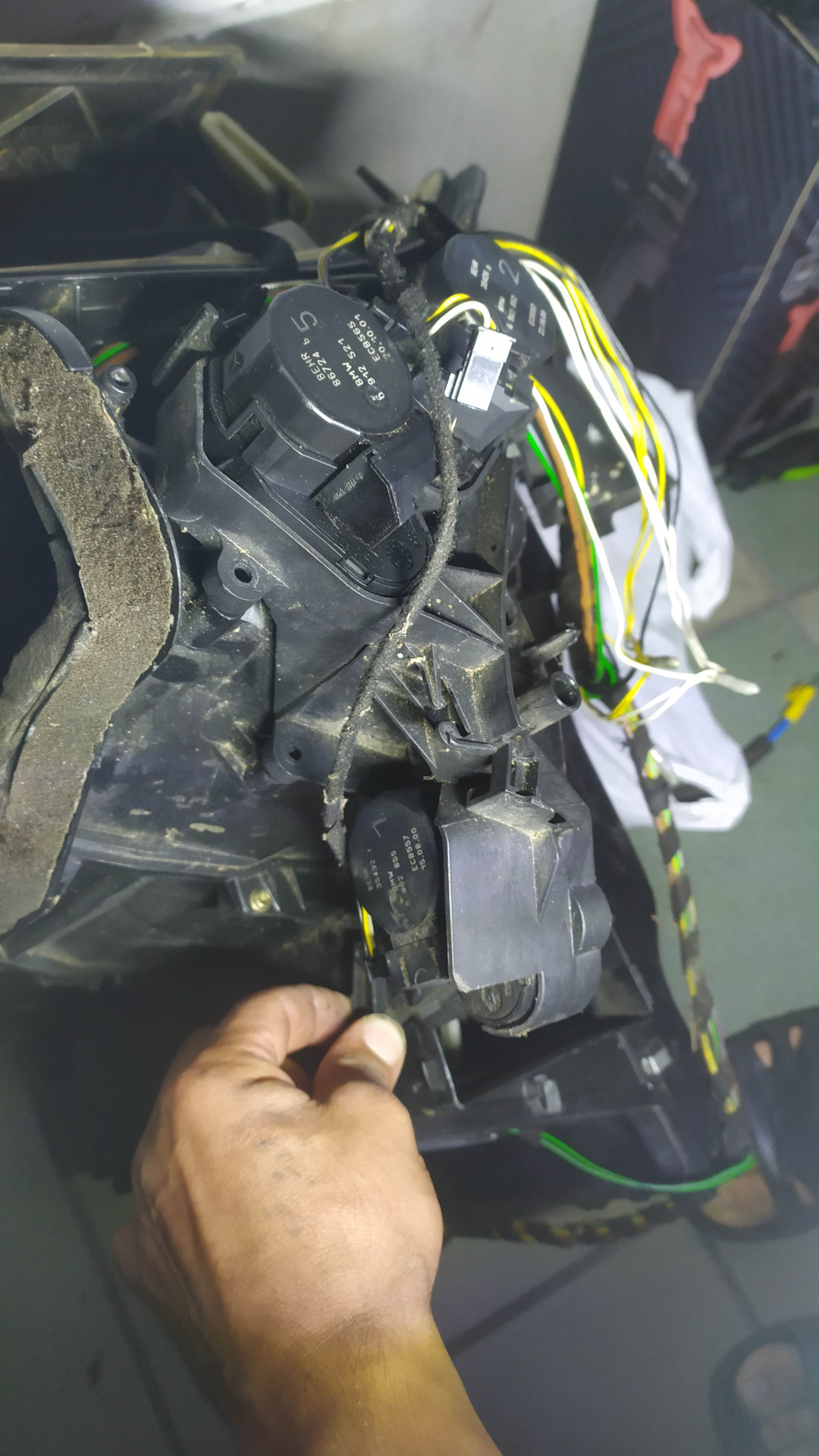

Переставляете эти две маленькие шестеренки на предыдущую печку, устанавливаете сервопривода, меняете жгут проводов и все.
Устанавливаете в машину, собираете салон и радуетесь климат-контролю. Для полноты картины необходимо установить еще датчик AUC и "Солнечный датчик". Куда их присоединять указано на схемах выше. Если вы поставили проводку печки с донора. То там разъем под Солнечный датчик уже есть.
Но в принципе и без этих датчиков у вас уже будет работать климат-контроль.
Не забываем залить антифриз и заправить фреон если снимали печку.

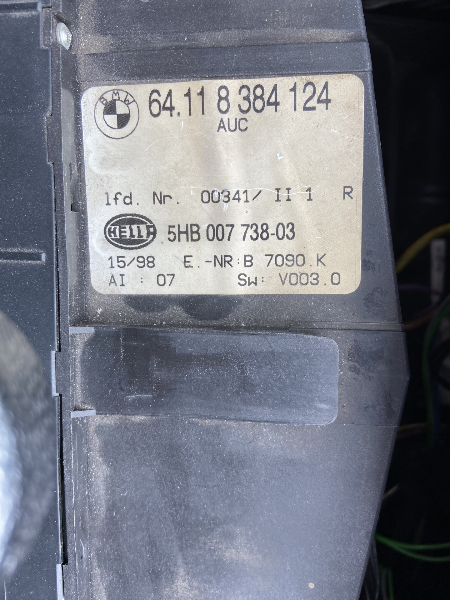

Подскажите где найти штекер для датчика auc. Датчик кто то вырвал и провода не найти
ну его может не быть вообще в комплектации авто
А как же блок с маркировкой аук ?
Ну блок могли поменять. А так ищи провод слева от вентиялятора если стоишь лицом к двигателю.

Если проводки не было то тогда тянуть 4 провода от блока в подкапотку.
А в блок какой разьем? У меня все подключены
Может быть просто получше искать надо
не знаю какое авто, с каким двигателем у вас. на 6 цилиндрах возможно в другом месте расположен, не слева. не уверен.
4 цилиндра. М43. Почитал, посмотрел видео — слева штекер должен быть
ну тогда искать в жгуте который подходит к вентилятору. Он кажись из одной смотки выходит.
Вообще он нафик не нужен, работает он все равно не корректно. На всякие там сигареты реагирует, на очистные сооружения тоже, а вот на чадящие камазы нет почему то, поэтому толку мало.
Хочу просто все ошибки убрать)
Ну для этого надо еще найти датчик исправный или отремонтировать его. Возможно кодировками его отключить попробовать.
