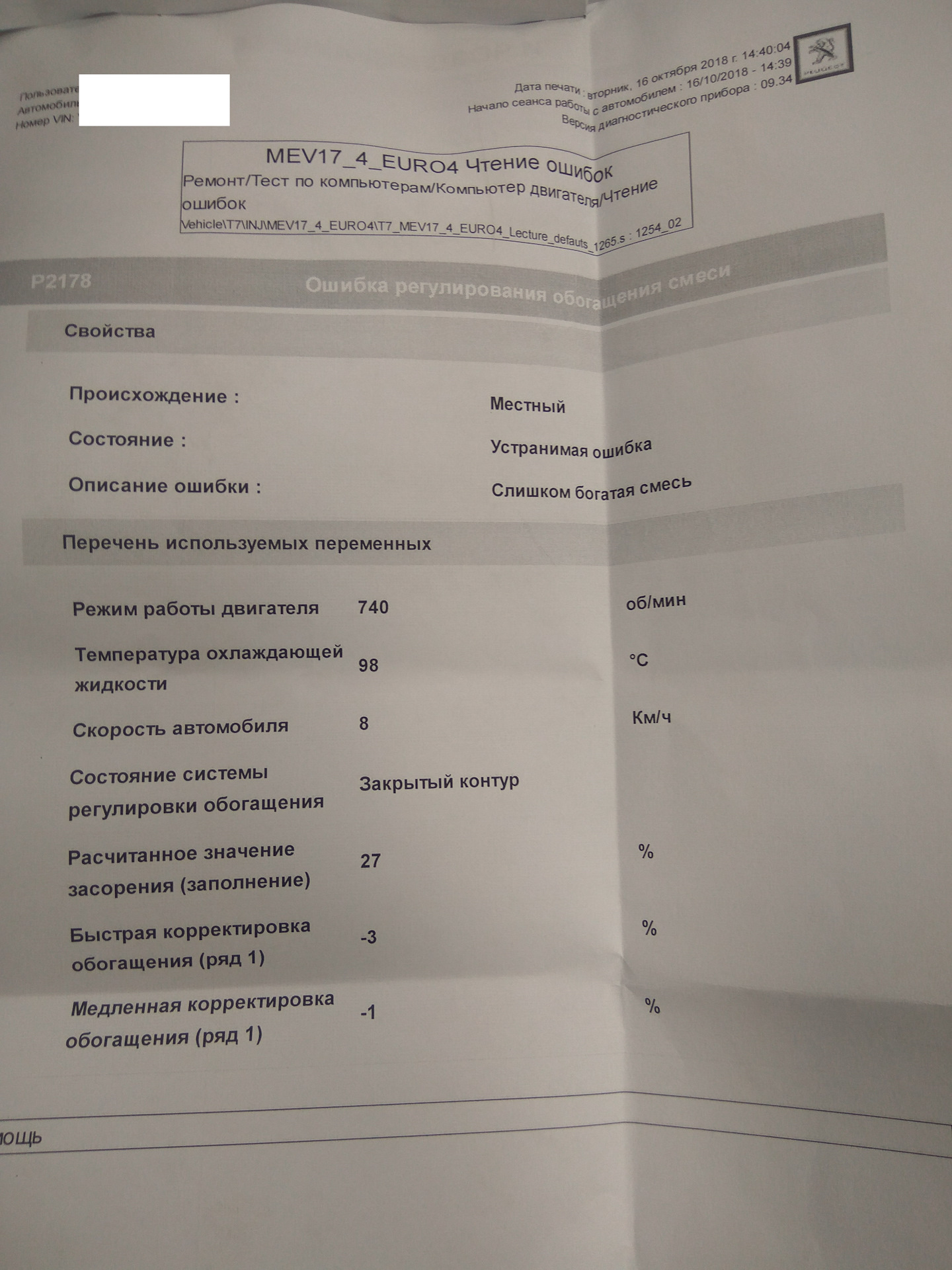

Загорелась лампочка chek engine (на экране что то по экологии). Поехал на диагностику в юкон моторс.

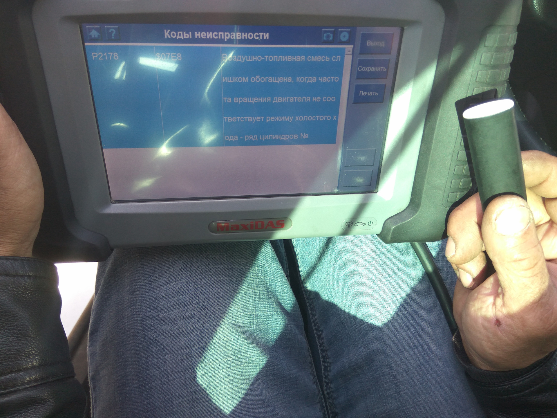

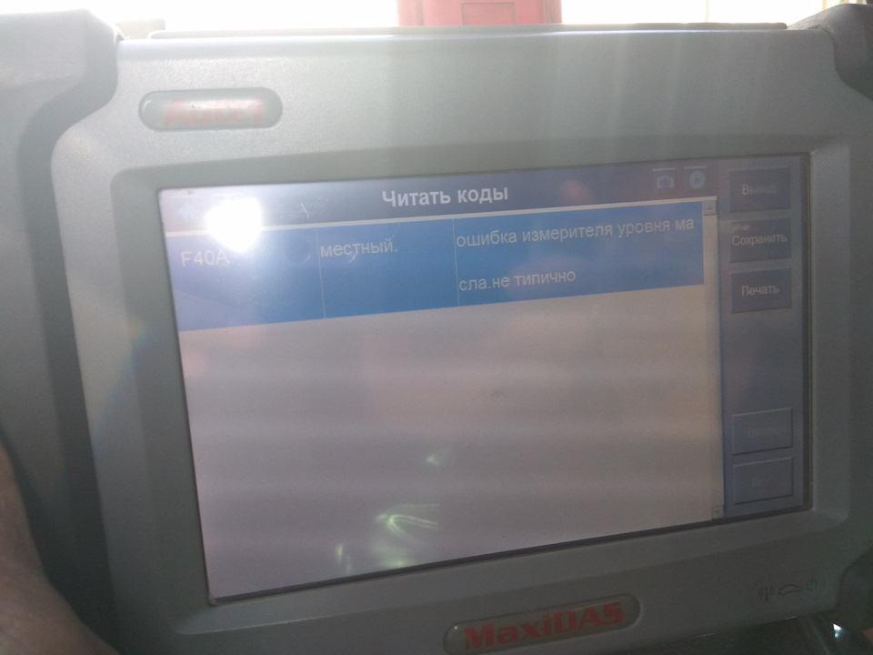

В воскресенье мне повезло и электрик был на месте. Стали смотреть ошибки.ну их было 2: ф40а и п2178.
Отвели к руководству и начали считать. Мне говорят : смесь богатит, надо менять лямду, вырезать каталик, ставить обманку, пламегаситель и если ошибка не уйдет то еще и вторую лямду . Это все по ошибке 2178 по цене лямда бош 7500 и работы, короче 19000 примерно. На ф40 сказали менять датчик уровня масла. Ну я взял бумагу и ушел думать (бумага прикреплена). диагностика стоила 1000р. Зашел на екзист и увидел что там лямда бош стоит 6500 (на штуку дешевле) меня это заинтересовало, стал гуглить и про ошибки. Нашел что f40а это не поломка вовсе (не баг а фича) Эта ошибка есть всегда и на всех 308 пежо когда температура масла больше 40градусов и не является проблемой как таковой и менять датчик не надо. Дальше по поводу ошибки 2178 тоже инфа была разношерстная и я решил что надо спросить и другого мнения и поехал к оффициалам в ЭНВИ МОТОРС (м. Котельники) . У них диагностика стоила 680р ! дешевле чем в юконе! Ну то что у официалов все намного цивильней я уж и не говорю и так понятно. Спросил про лямду сколько у них она стоит и тут микро шок! У них оригинал стоит 5000р (в екзисте 10000стоил). Далее мне разрешили побывать в святая святых, в месте где ремонтируют машины. По диагностики не удивился когда появилась любимая 2178 ошибка но мастер меня ошарашил тем что сказал : ВАМ НАДО ПОЧИСТИТЬ ИНЖЕКТОР. И все!(Пояснение пересказ от чайника=) какой то клапан из за отложений не до конца открывался и переливал бензина после детонации не сгоревший бенз пролетал мимо лямды и он ругался что смесь богатая) Я в шоке иду к мастеру приемщику . И мне считают что прочистка инжектора и новые свечи в районе 7000, но я свечи месяц назад ставил новые это им и сказал, на что мне сказали что чистящее средство ядреное и свечи умрут, я сказал тогда я привезу старые вкручу промоем а потом вкрутим мои новые. на том и порешили, он ушел выводит машину, но быстро вернулся и видимо отпускать меня они не хотели и предложили вкрутить свои старые а потом вернуть мои. И я конечно согласился (сэкономил 1500р, кстати не дорого у них свечи стоят я в гранде дороже покупал) Итог их цена 5480р (бумагу прикреплю)

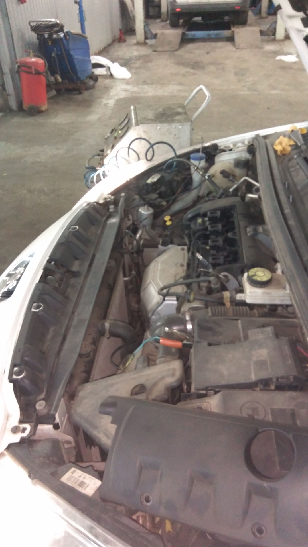

вернулся в святая святых и следил как мне чистят (топливную систему) инжектор. 30 мин ожидания и все ! ошибки нет все супер (пока шла чистка мне мастер много всего интересного рассказал ) Повезло что мастер был в настроении (так то там клиентам вообще говорить не разрешают а то и выгнать могут из цеха, меня об этом предупредили). В общем то и все, Итог:

Из всех причин 2178 в 10% только бывает проблема с лямбдой, но в основном добавляются ошибки конкретно по этому датчику. Форсунки забиваются не только плохим бензином, но и коксом от поршней и клапанов. Виталик делал ацетоном, но это уже по факту ошибки. Лучше делать профилактически, заливать периодически промывки клапанов, инжектора.

f40a — ошибка датчика уровня масла. Выпадает только при недавно заглушенном двигателе. На холодную все ок. Как, впринципе, и нужно мерить уровень масла.
Я об этом и написал. Мне пояснили что ошибка только если температура масла выше 40 град.

не убьет. но на самом деле причин появления 2178 очень много. одному ацетон помогает, второму нет, требуется что то серьезней. и про клапан (про который тебе мастер сказал) — он наверно имел ввиду впускные клапана. "датчик отключить или за воздушным фильтром болтик подкрутить" — перевести двигатель в аварийный режим, когда вальветроник не регулируют величину открытия клапанов, выводя их на полное открытие. появление 2178 может вызываться не только из за загрязненного инжектора, а из-за нагара на впускных клапанах. (идет их неполное закрытие). В момент промывки инжектора ядреной химией, впускные клапана на атмосфернике отлично отмываются. может быть в этом дело.
