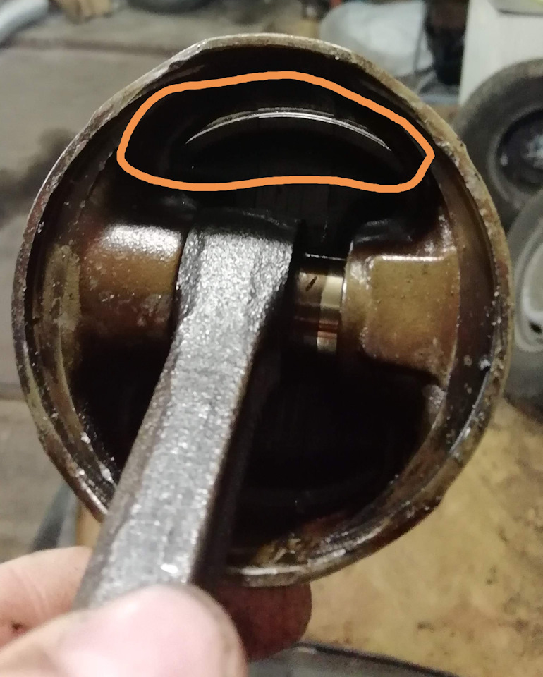

Это поршень ланос/нексия
Обратите внимание на пропил в канавке маслосъемного кольца. Это дренаж, по которому отводится масло снятое кольцом со стенок цилиндра.

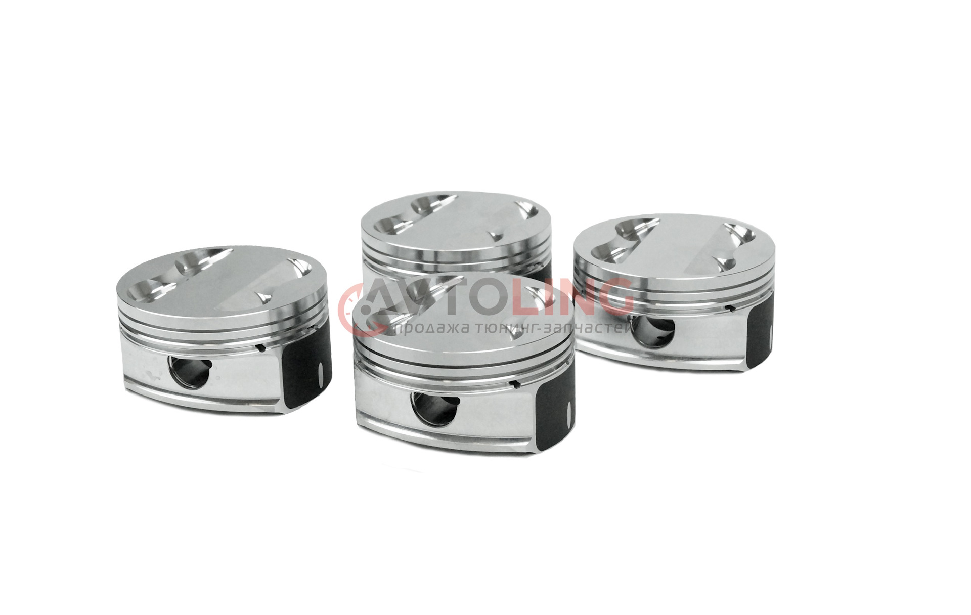

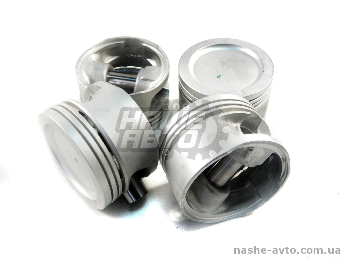

А это поршень ВАЗ
Там дренаж — маленькие дырочки.
Просто представьте, как нужно закоксовать двиг, что бы забить эту щель?
Возможно раскоксовка другого какого мотора имеет смысл (хотя это сомнительно), но раскоксовывать шланосячий мотор бессмыссленно. Т.к. там или столько говна, что уже ничего не поможет, или (как в случае с ксюхой) кольца не потеряли подвижности, а просто сточились.

Т.е. раскоксовку делать смысла нет если я заливаю синтетику GM каждые 7000?
И я менял маслосъёмные кольца и колпачки жор прошел на 20-25000 км.сейчас около литра на 7-8000 но и переключаюсь частенько на 4500 об/мин.
нет, там раскокосовывать нечего
Сам был в шоке когда увидел такую щель, а так хотелось залить димексида
На эспере залегали кольца… В пазах своих застряло и вообще не шевелилось, поэтому ничего не снимало) накинул колец, поехал дальше, ибо тоже не надолго
Вопрос, что за масло кушалось на этом авто?
Гавно всякое, последние тысяч 15 лукойл супер или че там полусинтетикой у них зовется. Как обычно вобщем. Но закоксовать можно)
этому я писал в статье:
"Если только долго не кормить этот мотор всяким говном, типа полусинтетики и катать на нем по 10 тыс. и более. "
Ну так это для всех моторов актуально) если лить норм масло и менять почаще все норм будет
Раскокосовывали эти моторы и не раз, забивается не маслосливы в поршне, а сам зазор между поршнем и кольцом, либо пружина на кольце
Я же в тексте 2 раза грязно выругался )))
Весь смысл — не возможно засрать на хорошей синтетике и с правильными интервалами.
