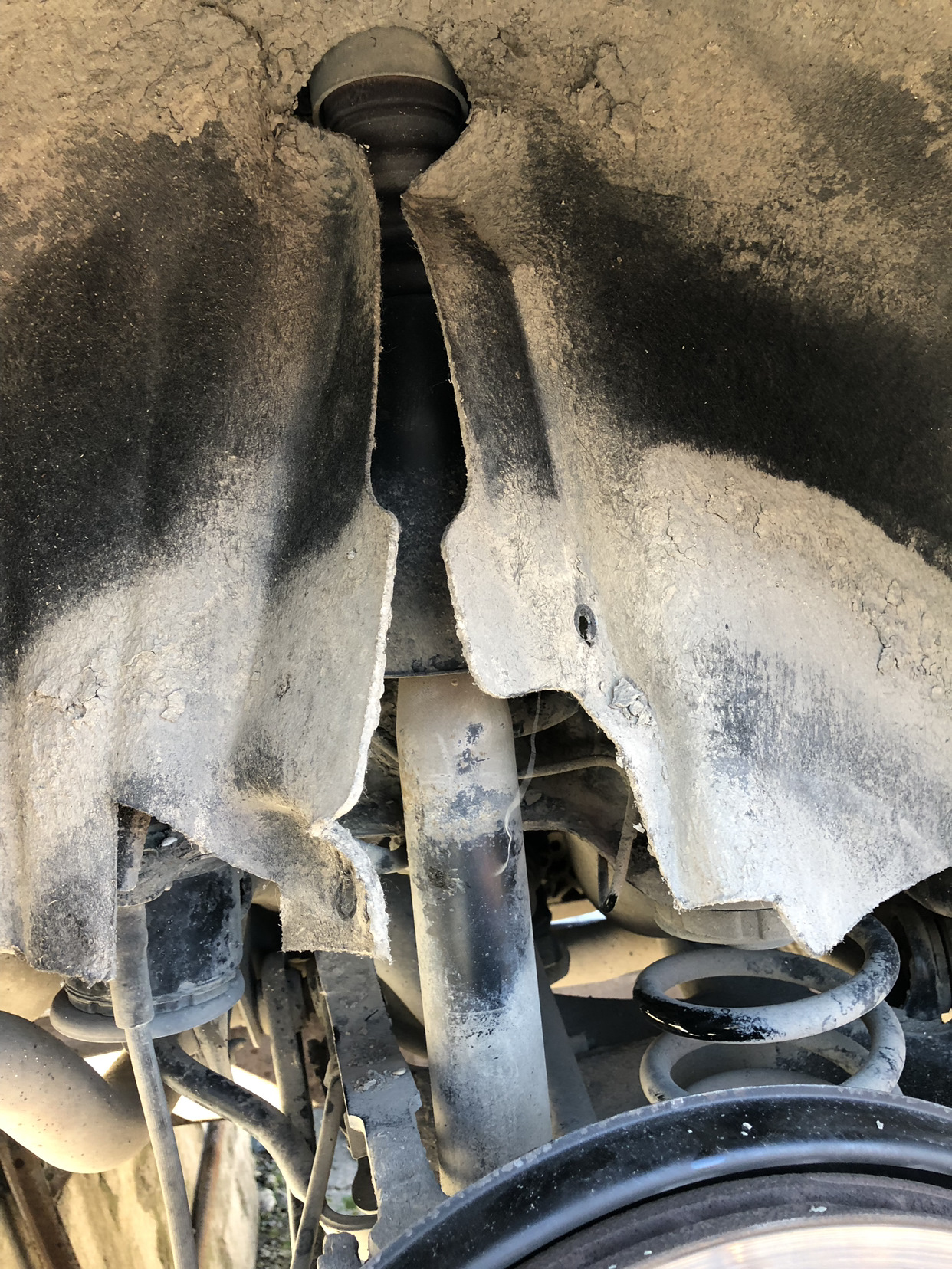

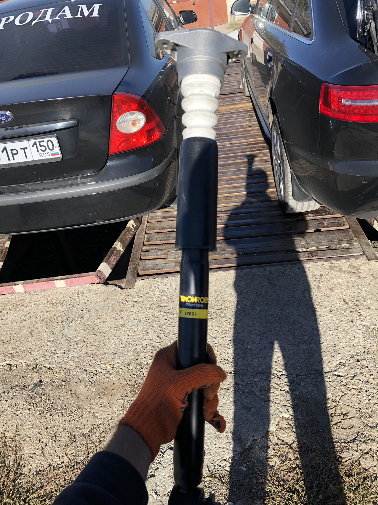

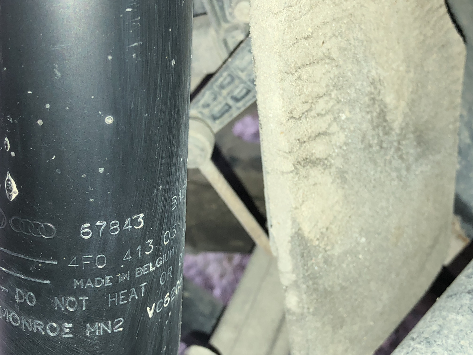

Запись о том как еще месяца 3-4 назад я заметил что машина стала немного мягче, а в поворотах стала заваливаться особенно задняя ось и через раз срабатывала система стабилизации, я думал может из-за жары резина мягкая и высокий профиль, но все же после диагностики оказалось что аморты(((

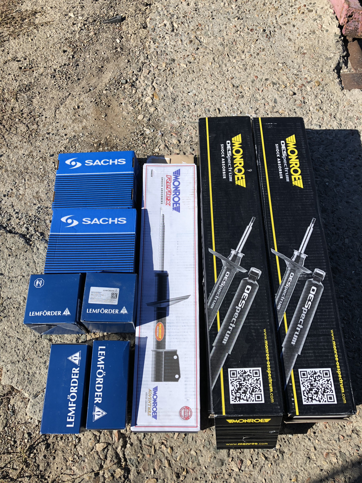

Было несколько вариантов амортов, оригинал сакс или монро, узнав что в оригинале монро и стояли, было решено заказать эту фирму!

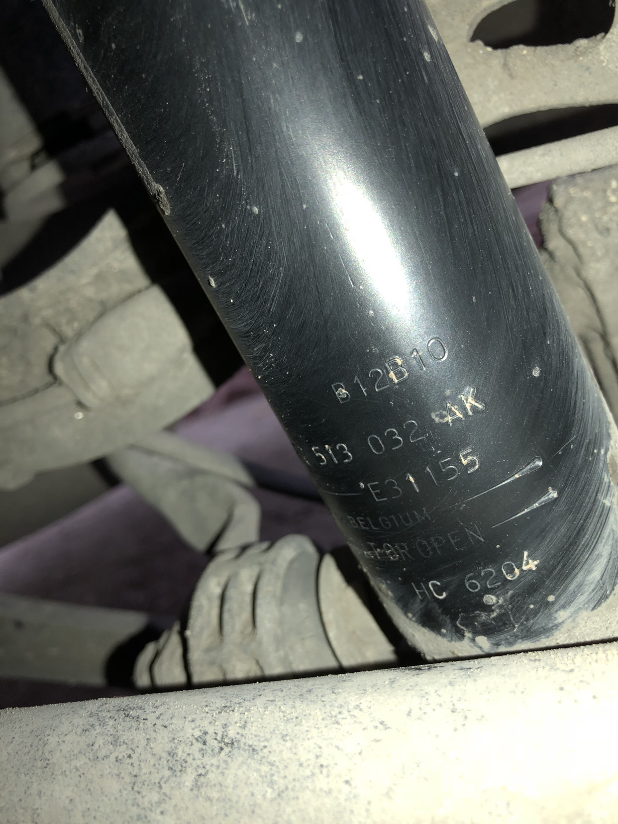

Оригинальные стойки прослужили 160.000км

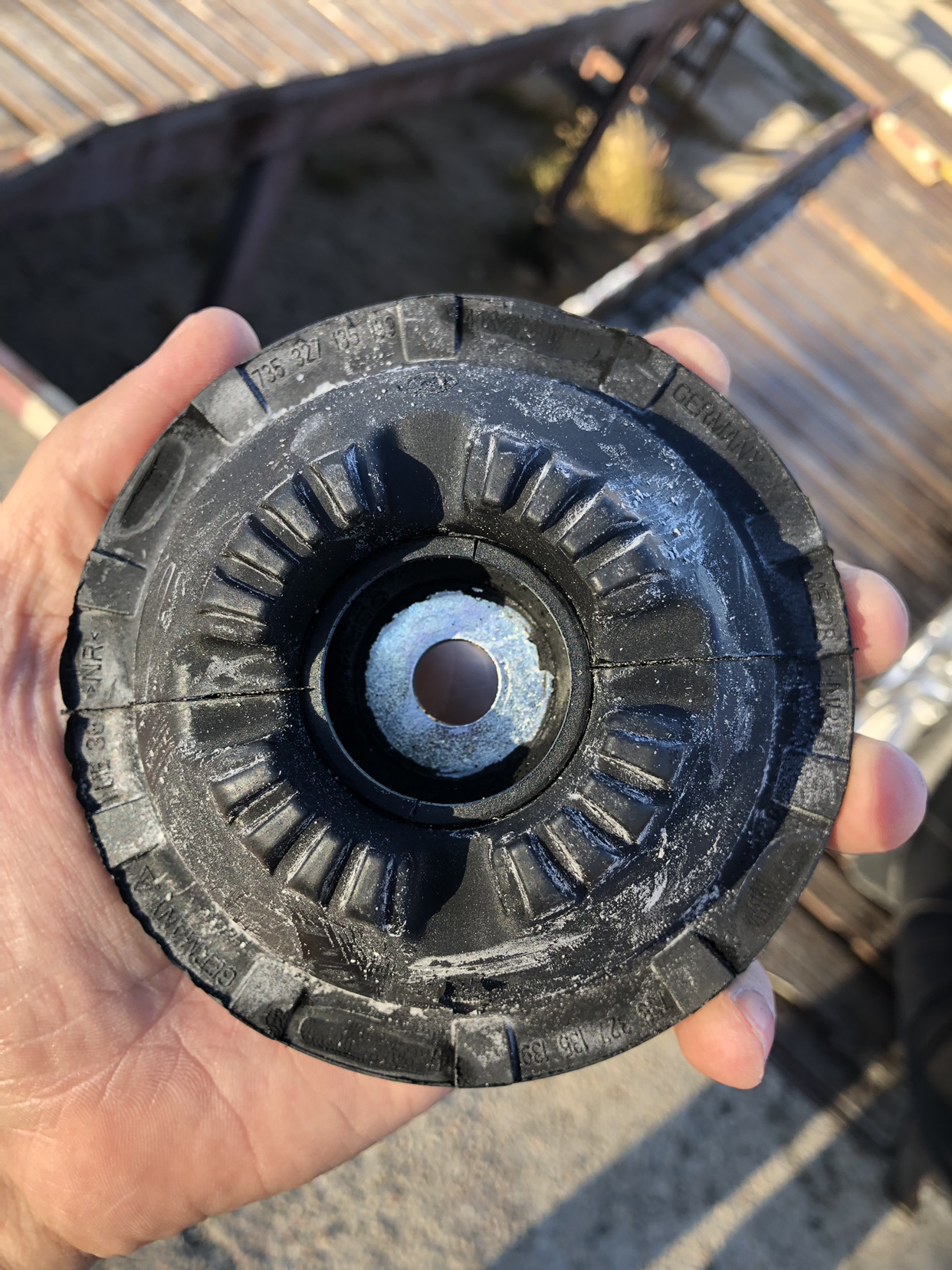

Меньше чем в недельный срок Дима привез мне омортики отбойники и пыльники, как говорится менять так уже все менять))

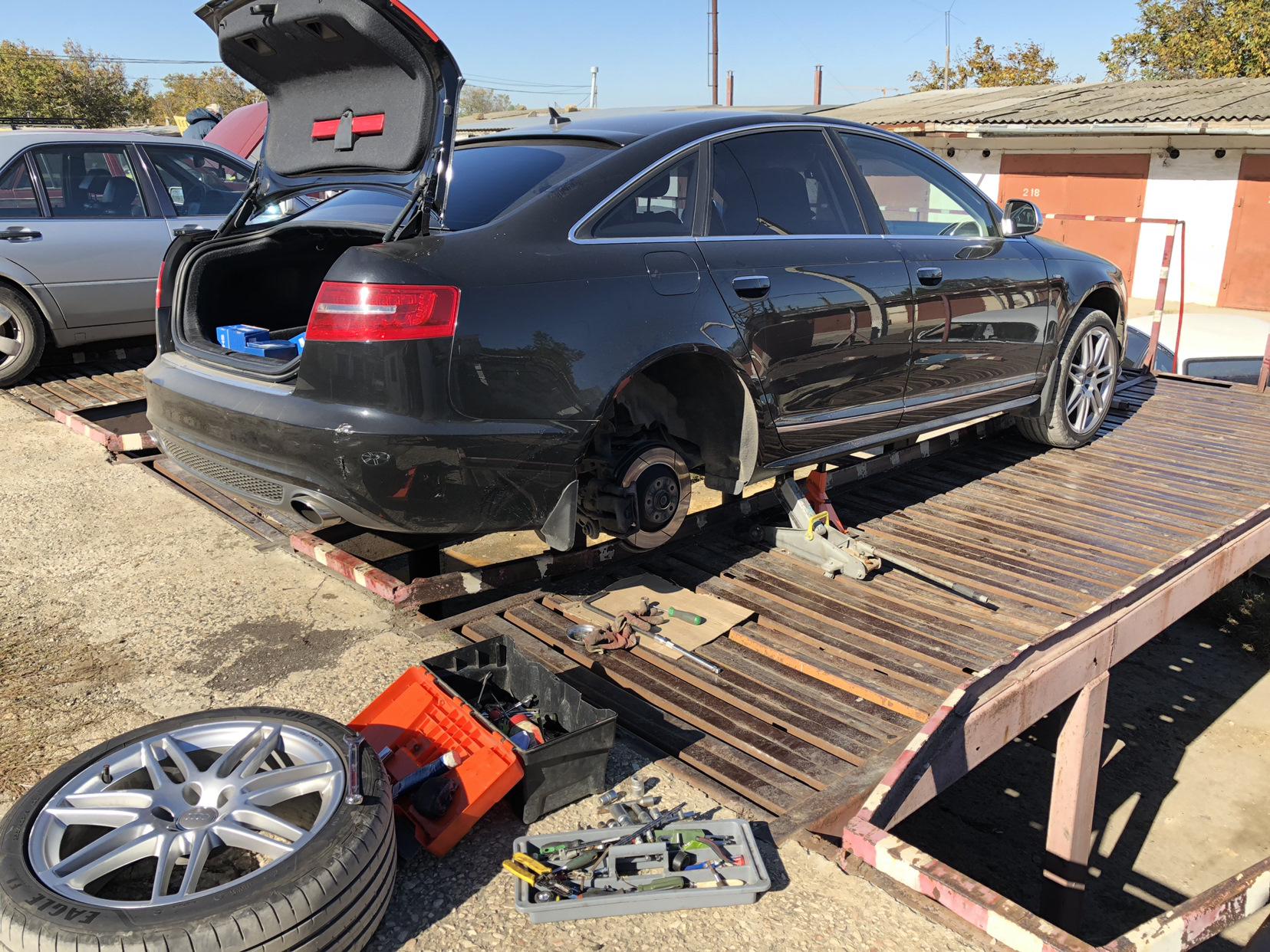

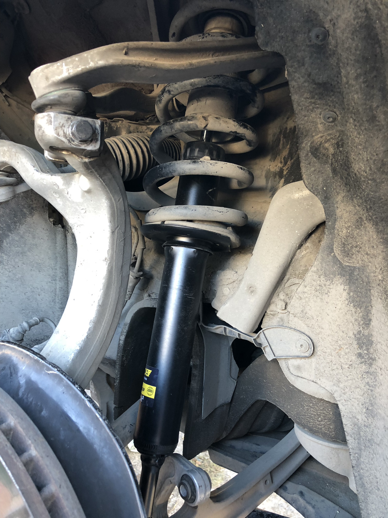

Выбрали с Димой хорошую погоду и поехали на эстакаду чтоб все заменить… начали с задней оси, первый сюрприз был нижний болт, очень опасались чтоб его не сорвать и потратили много нервов, времени и сил, но он поддался и стойку сняли легко)
Важно! Перед установкой каждую стойку необходимо прокачивать 4-5 раз, сам производитель стоек об этом говорит!
Зад был установлен и перешли на перед, все бы хорошо, но забыли стягиватель пружин, но благо рядом в гаражах у знакомых оказался стенд, пришлось всю стойку нести туда и менять, в общем все получилось)
Небольшой прикол, чтоб снять правую сторону пришлось откручивать рычаги, тажку и кучу всего, и немного потрудиться чтоб вытащить аморт, а с левой стороны только нижний болт и верхнее крепление и вышла как по маслу, чудеса и странности в общем)))
К концу дня все было установлено, спасибо тебе Дима за установку, время, силы и запчасти))
Ощущения после установки: машинка более сбитая стала, упругая, пожёстче, но в поворотах это кайф, держак отличный, нет завалов, в общем круто все!))

В оригинале монро стояло
Не верю! Не юывает этого го.на в оригинале
Я же снимал ориг аморты) лично читал)) так что если тебе не нрав это не значит что не бывает

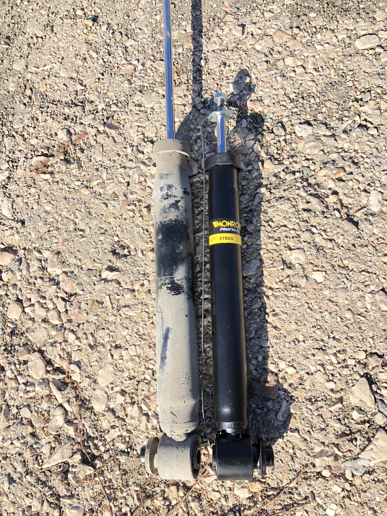

Что-то на оригинальные не похожи амортизаторы. Видимо на другом заводе сделаны
да ладно? серьезно?))))
Может подделка? :)
100% именно она! я ж только подделку и беру всегда))) это же тебе не феодосийкое масло идемитсу 100%й оригинал лить))
Чет не фартануло тебе с ними. Надо было AUDI брать, отвечаю)
а с чем именно мне не фартануло то?)) я где то сказал что брал оригинал? Я ВЗЯЛ ТУ ФИРМУ КОТОРАЯ В ОРИГИНАЛЕ СТОИТ
Ну что корпус аморта короче и тоньше. Наверно в нем масла меньше
значит так стал делать производитель… за 7 лет могла технология имениться вообщето, старые аморты 7 лет прошли как бы, вот проверим сколько эти пройдут, надеюсь года три хотя бы откатают, я же сам и выложил разницу в том как сейчас делают и тогда и обзоры уже посмотрел

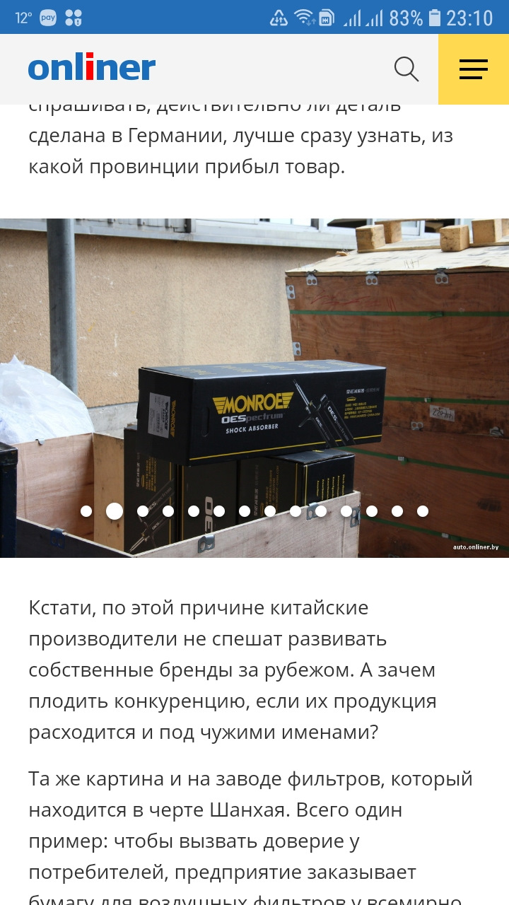

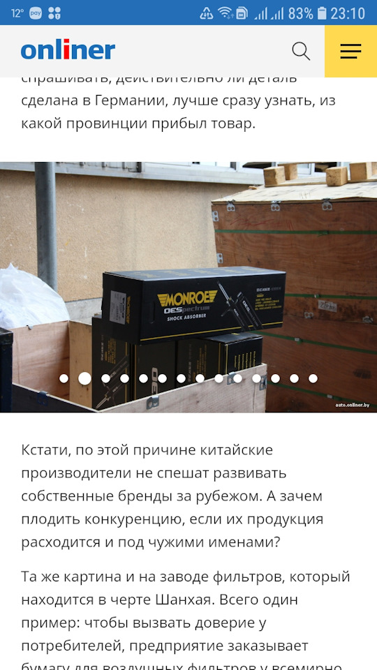

Их в Китае сейчас клепают, именно такие. Заменителем оригинала там уже давно и не пахнет даже …, на одной линии вместе со всяким шлаком производят.
auto.onliner.by/2016/10/21/china-38
Там есть фото с сием чудом

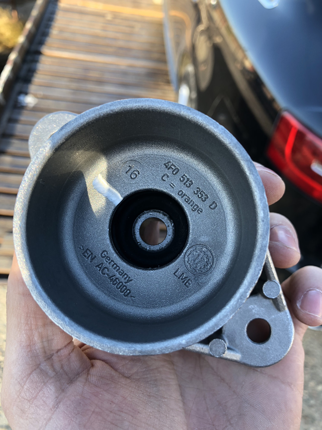

S-line и ППД никак не увязываются, у тебя точно s-line? Просто разные размеры аммортизаторов и пружин, s-line идёт заниженная подвеска.
ДА ТОЧНО СЛАЙН!))) у меня слайн внешний, внутренний, но не слайн подвеска, так как для наших дорог, ВАГ это контора которая продает все отдельно, вот и СЛАЙН тоже разбит на разные категории…

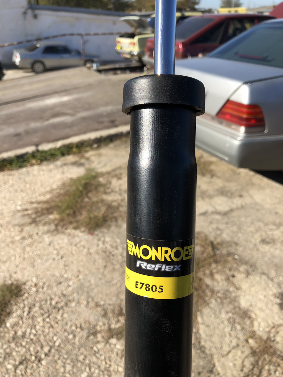

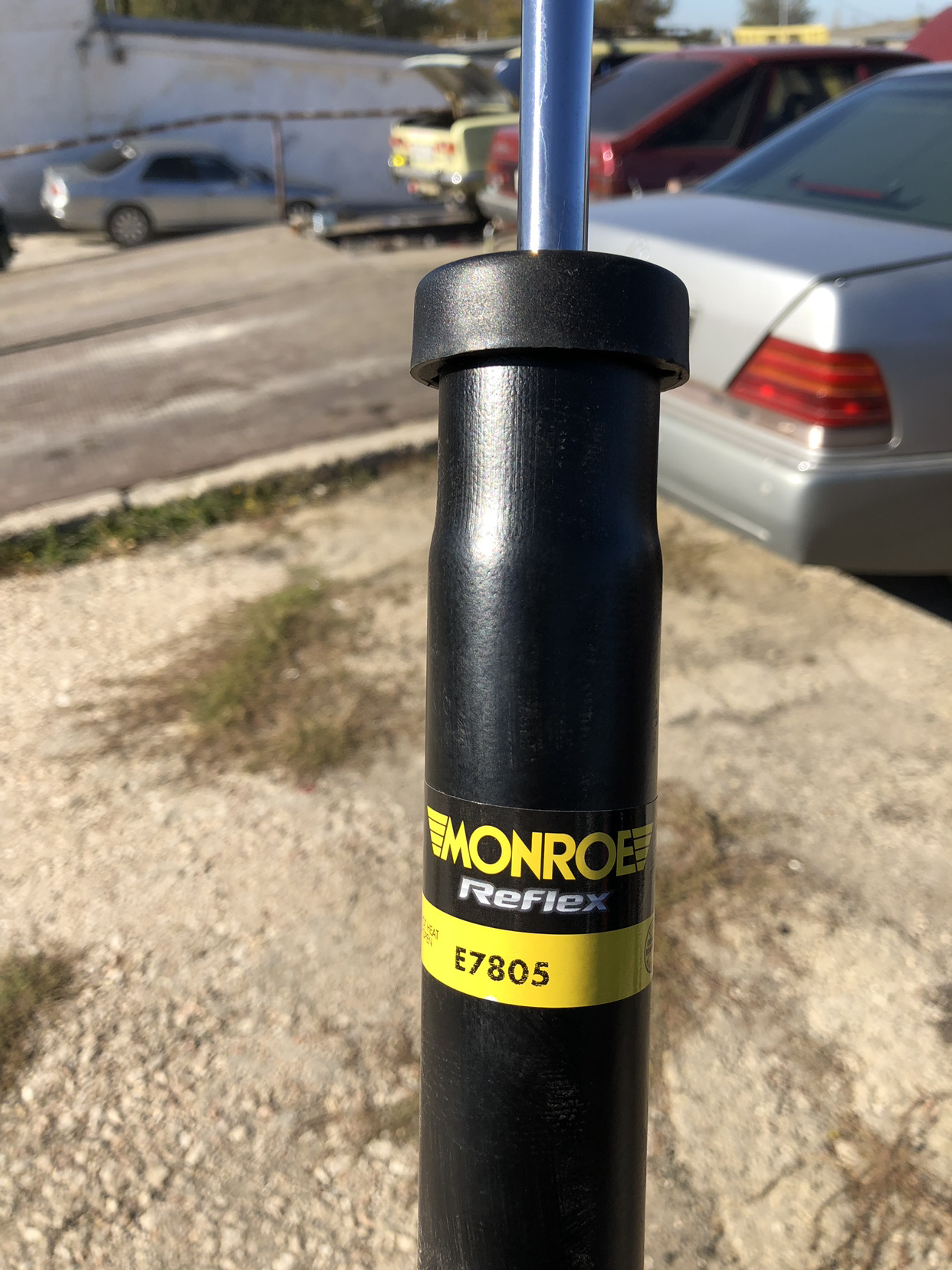

Ты поставил не оригинал. У Монро три линейки Original, OESpectrum, и Reflex. Original действительно идёт по заводу. Про OESpectrum ничего не скажу( он продолжает выпускаться). А линейка Reflex снята с конвейера( во всяком случае на Польском заводе). Что то с ней не то( говно одним словом). Мне за них вернули деньги даже без вопросов(сам Армтек). Видно же на фото что в сравнении с оригиналом сопливые совсем(вариант не для А6 точно).
Везде пробивались эти стойки в подборе, насчет сопливые согласен, но это весь монро так делает сейчас, посмотрим сколько проходят, а насчет рефлекс не слышал что снят с производства
Их прикрыли пока на Польше. Передние у меня застучали сразу. Задние вроде не стучали. Но 200 поливать на них стрёмно было. Всё поменял на Bilstein.
ну именно перед я рефлекс и не стал ставить, поставил спектрумы, вроде как крутые, а зад посмотрим как прослужит… пока что полет нормальный, неделю катаю уже почти))
