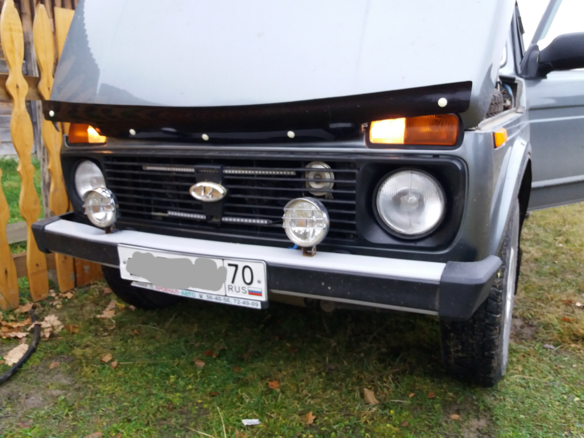

Перед очередной поездкой за шиповником и сабельником, заметил что ближний не горит.
Дальний работает. Габариты работают. Кнопка включения исправна, сначала ДХО, далее габариты и опять габариты. Нет ближнего. По приезду снял рейку с релюшками, подключил ближний на другую реле, все работает.

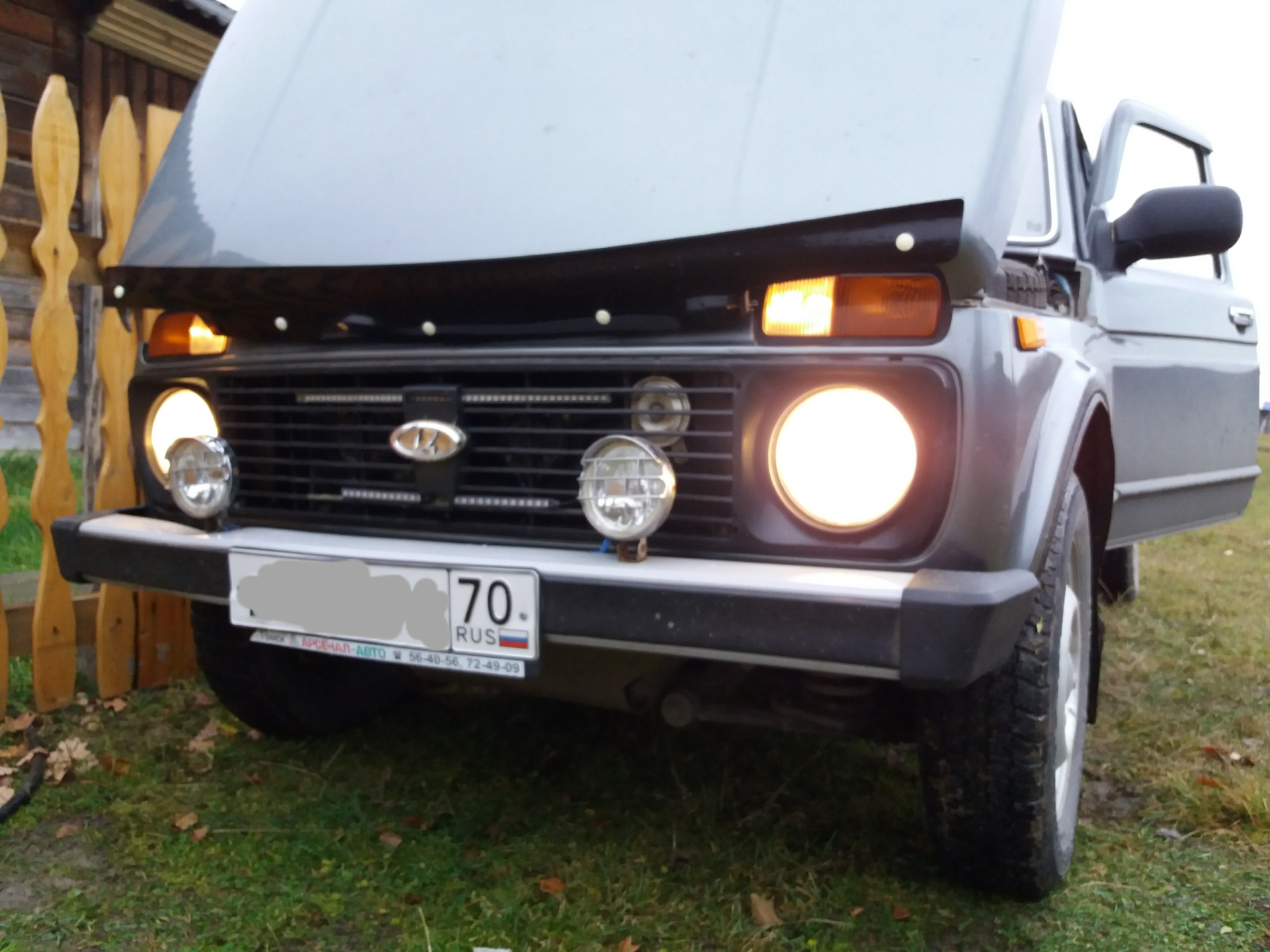

Достал старую реле, установил.
Все работает. Будем поглядеть сколько протянет. В запесе есть еще старенькая, нужно будет преобрести.
