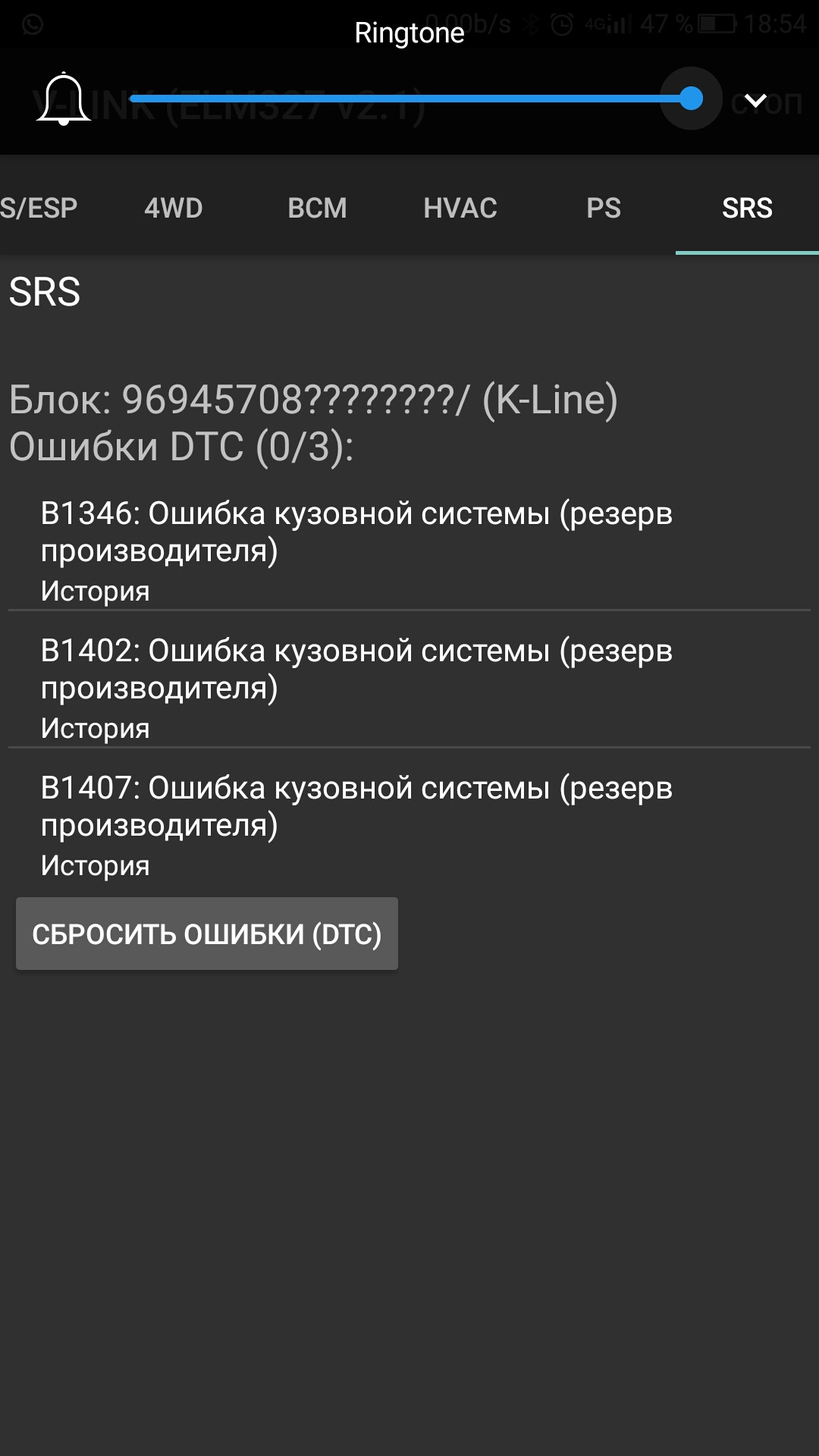

Всем привет! Выскочила ошибка по подушке, код B1382 . Описание в Гугле нашел, хотелось бы ещё узнать решение этого вопроса) Может кто-то подскажет? Заранее спасибо!
Тож на днях выскочил беременный мужик! Залез через sz viewer и стёр ошибки! 3 день ничего не выскакивает! Подушка самодиагностируется 5 морганиями при заводе двигателя и тухнет! Осень — конденсат на контактах!
Я тоже через SZ стёр, но она опять сразу появляется
У меня еще нет! тьфу тьфу тьфу! Прочисти для начала контакты, прозвони сопротивление! Шлейф это последнее!
Лишь бы не подрулевой шлейф.
Там бы другой код ошибки был
Почисти контакты в штеккерах под передними сидениями. Можно взять баллончик ( очиститель контактов). Только предварительно отключи аккумулятор.
