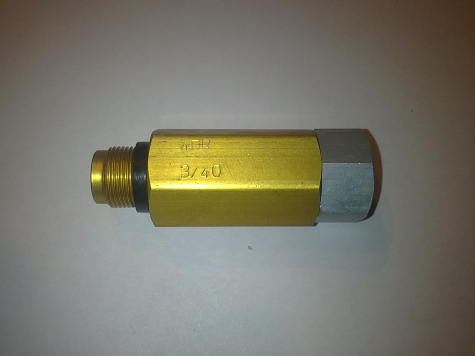

Там нужно смотреть на регуляторы тормозных усилий. Они бывают 2-х видов 3/30 и 3/40
И вообще — нужно смотреть на ограничители тормозных усилий и по ним выбирать тормозной цилиндр.
Для 1.5 мотора
Под регулятор 3/30 нужен 19,05 — 90235422
Под регулятор 3/40 нужен 17.46 — 90235420

3488967 номер регулятора 3 / 40
Добрый день! А если стоят ограничители (если от аккумулятора смотреть) сначала 3/30 а потом 3/40 какие цилиндры на зад ставить?
Должны стоять одинаковые.
Но не парьте голову, это не самом деле не принципиально.
Ставьте любые
Просто цилиндры и колодки в наличии есть а регулятор только золотой 3.40 и тот в заказ
Немного не правильно написал.
И регуляторы и цилиндры должны быть парными по параметрам
3.40 оба или 3.30 оба
соответственно и цилиндры 17 оба или 19 оба
Ок. Заказал 3.40 и к ним цилиндры. Спасибо

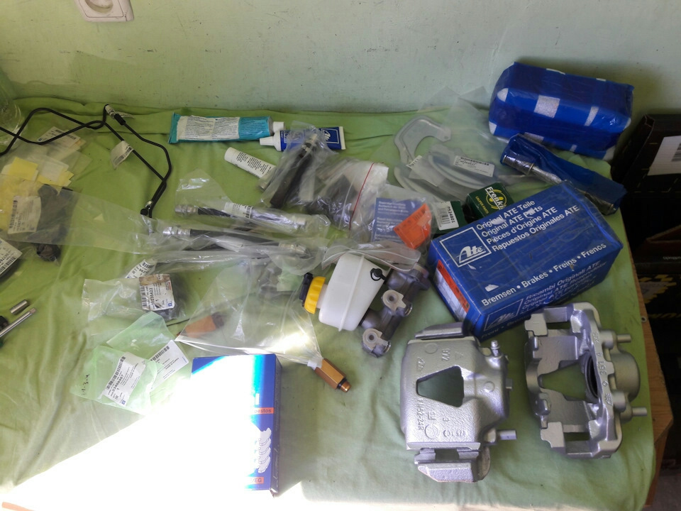

У нексии разве не DAC суппорта?
от комплектации и года зависит
Вы пишете если улучшать то с нексии 1.6
Т.е. имеется в виду суппорта АТЕ под 256 диски. Так?
Знаю на ланосах раньше ставили ате. На Счёт нексий не в курсе. Поэтому интересуюсь. Есть и суппорта DAC 52/24 но лично я бы их не брал.
Да на 256 диск на ксюхе суппорта от ATE
Не знал. В таком случае интересно в каких годах их комплектовали этими суппортами. В старых или новых?
На старых 1.6 были. Но мы давно не закупали ксюхи 1.6
Это которые 971 972 ?
Не факт. Я просто не помню что там было, но ATE не только 971/972 на опеля делали.
Вечером могу узнать точно

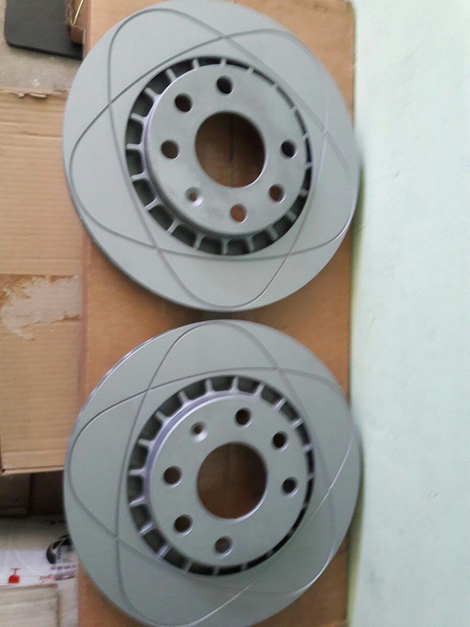

Правильнее всего на шланосе 1.5 улучшать тормоза перетаскивая полностью всю систему с передка ланоса/нексии 1.6
Согласен полностью. В общем то по такому пути я и пошел, только суппорта от опеля взял. Осталось АБС поставить)
Хорошее решение. Но АБС. У вас оно оправдано, у нас ланос малоликвидный авто.

Себе поставил 256мм диски, супорта от астры, зтц 19мм (пробовал и зтц 17мм — разницы не заметил). ГТЦ родной 20мм. Тормозит значительно лучше стока. Регуляторы не помню какие, скорее всего 3/30.
Зимой ни разу не сносило корму — задние тормоза и так вялые, но их участие чувствуется — авто не клюет носом жестко, а на нексиях так вообще не тормозят.
Если я не ошибаюсь то диаметр зтц не зависит от мотора а от гтц и регуляторов тормозных усилий. Но вы об этом наверняка знаете)
Естественно, но опрометчиво отправлять народ смотреть на ГТЦ.
Достаточно знать что за мотор и посмотреть на маркировку ограничителей что бы понять что нужно брать

Не могу решить, что брать. оригинал шибко дорого
Я буду брать вот эти, по ценам они у нас все около 100 грн, не знаю есть ли у вас такие! detali.zp.ua/catalog/5416…dr_torm_zad_lanos_16_LPR/
в общем заказал я себе Ate.
