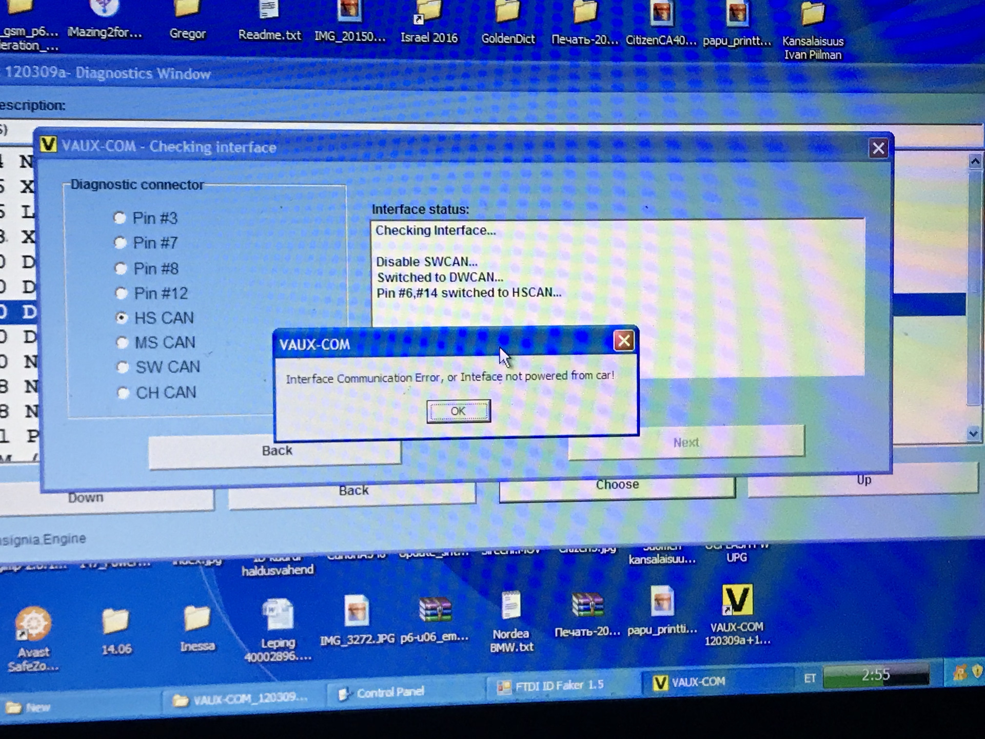

Привет всем!
Купленный op-com у предыдущего хозяина на Astra H активировал дополнительные функции, должен быть рабочим. Но к моей машине не хочет подключаться. Пробовал несколько драйверов. Программы vaxcom и opcom. На плате написано просто opcom, версии нет. Чип не одноразовый. Может надо прошивку откатить?

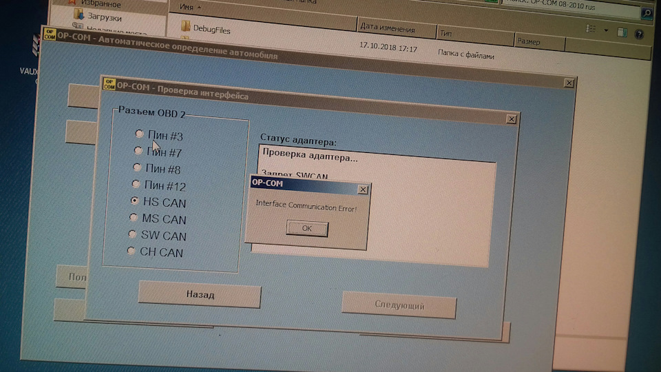

Каким образом вы пытаетесь подключиться к эбу? Автоматическим определением или выбирая год — модель — двигатель?
На скриншоте опком пытается подключиться через высокоскоростную кан-шину. Такого в астре г не было и нет. По 7 пину подключение должно быть
Я и так и так пробовал. Второй скрин это подключение по году и как раз по 7 пину если выбрать "идентификация авто". Если выбрать, например, шасси — круиз подключение идет по 12 пин.
И почему то не подключая к машине тоже самое… не может подключиться… я к тому что ничего не меняется при подключении к машине. Может китайцы не туда провода припаяли.
