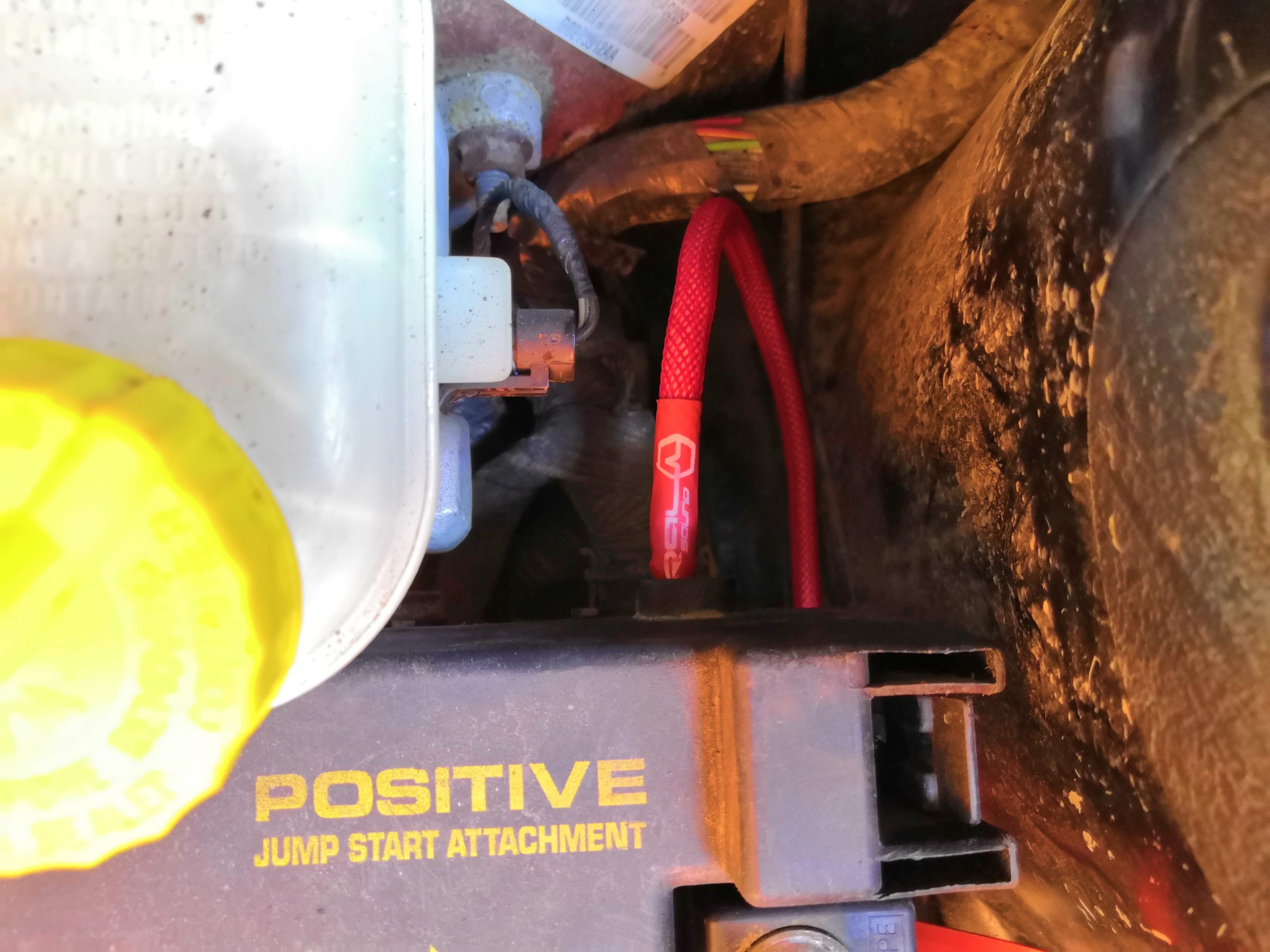

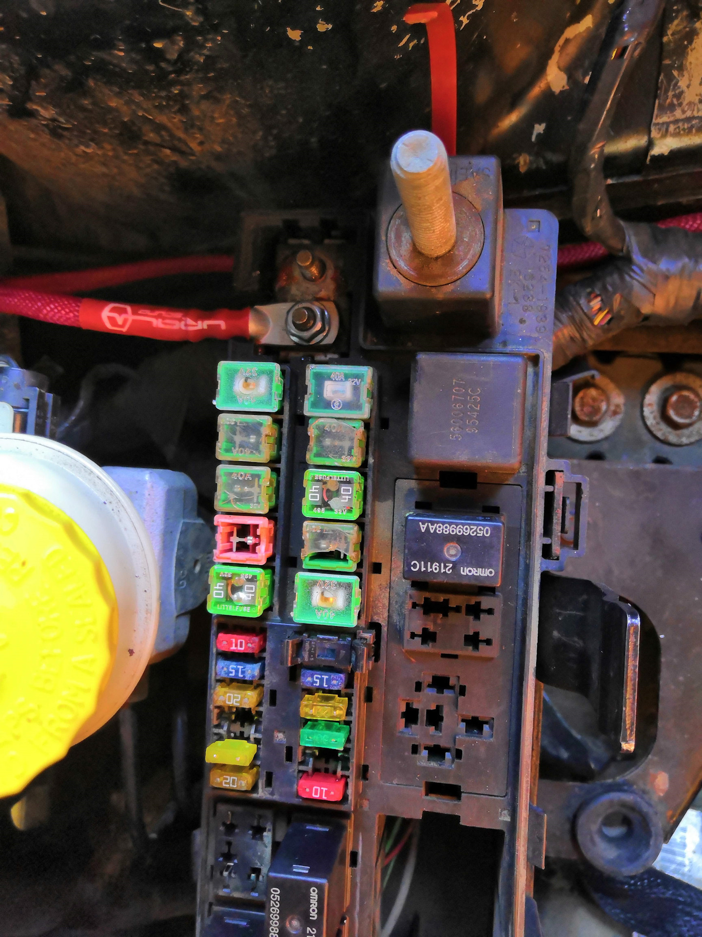

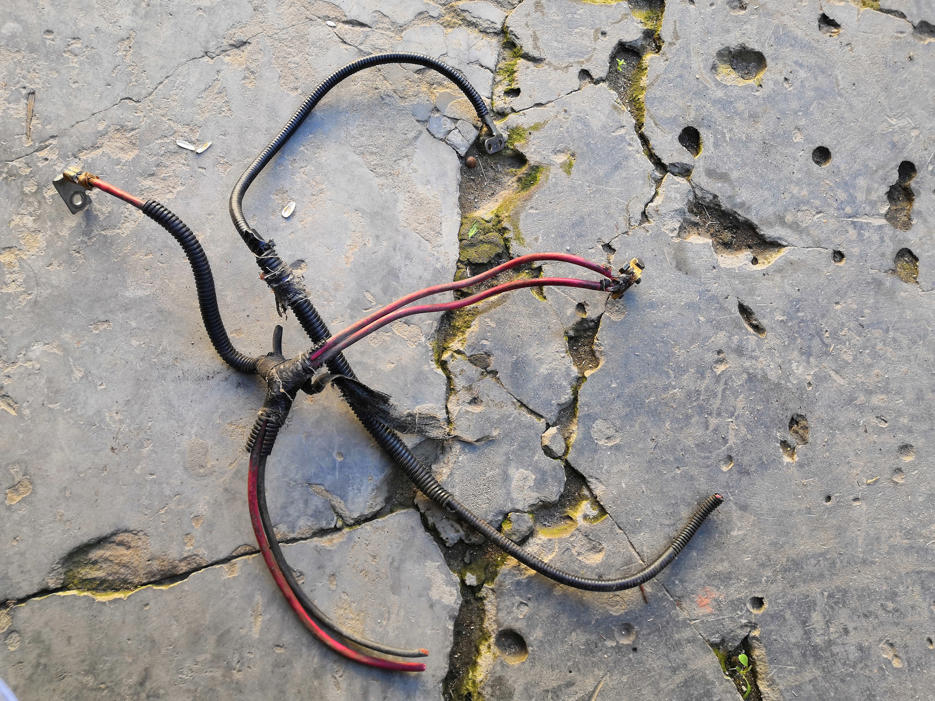

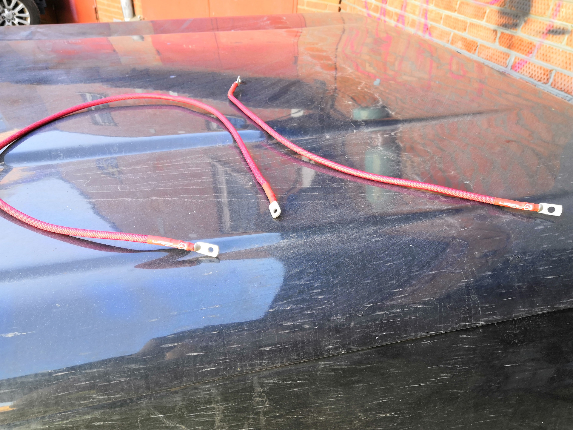

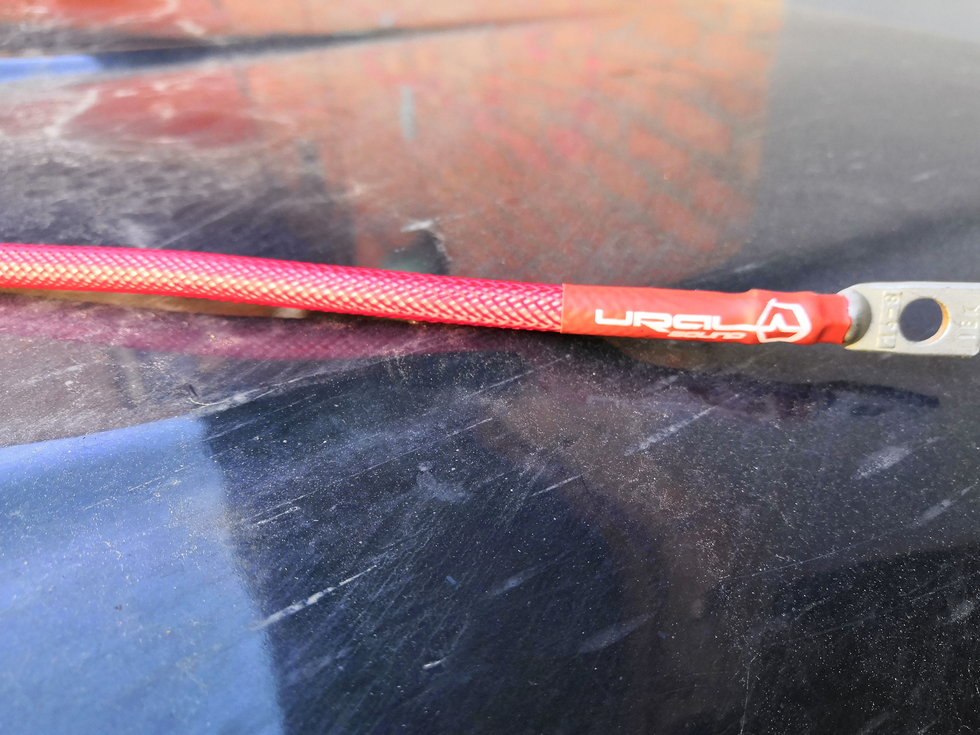

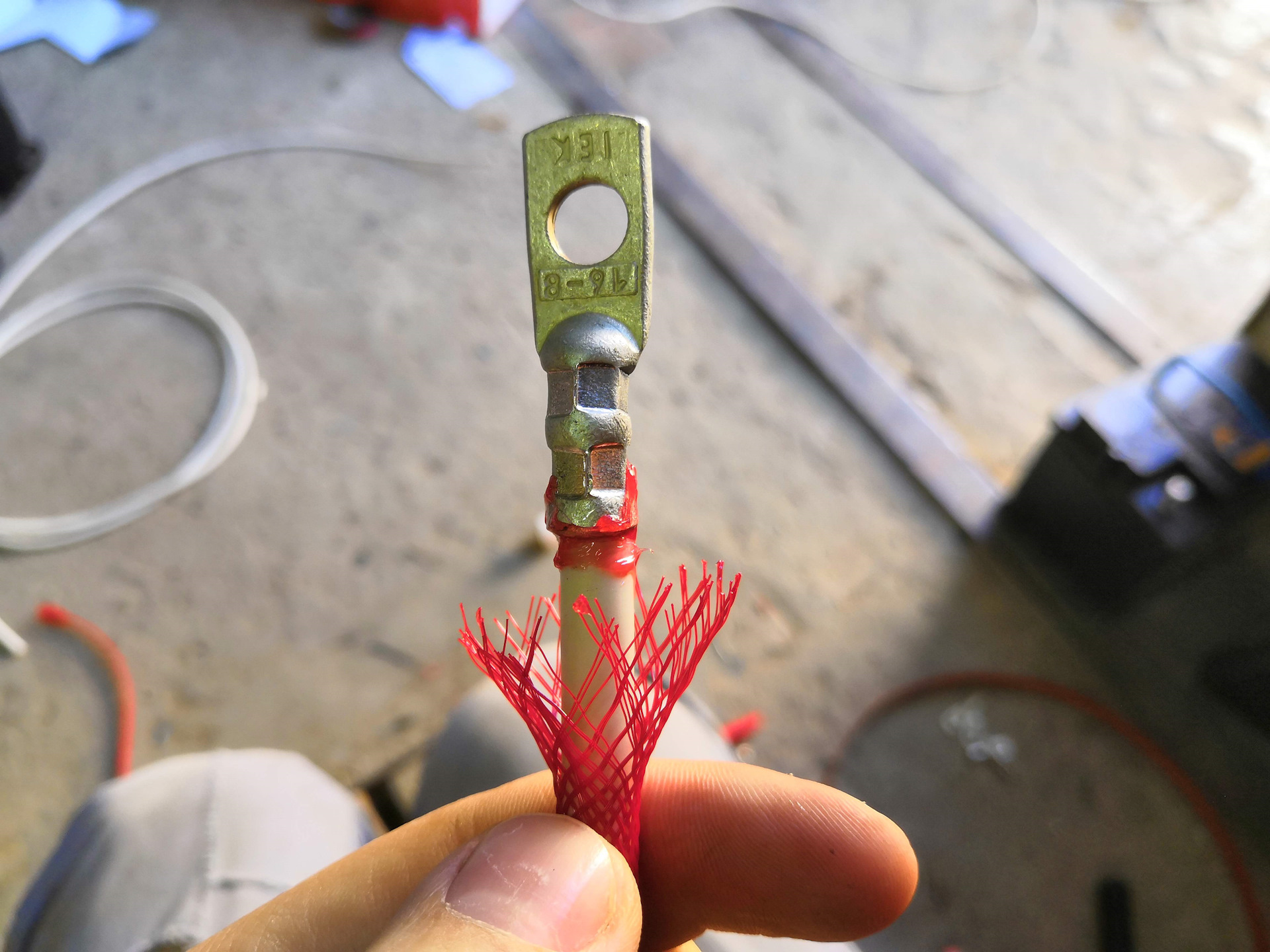

Вид силовой проводки меня бесил изначально как я раскидал навесуху и верх двигателя, но руки дошли только сейчас.

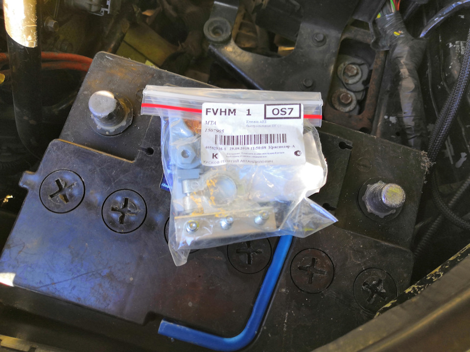

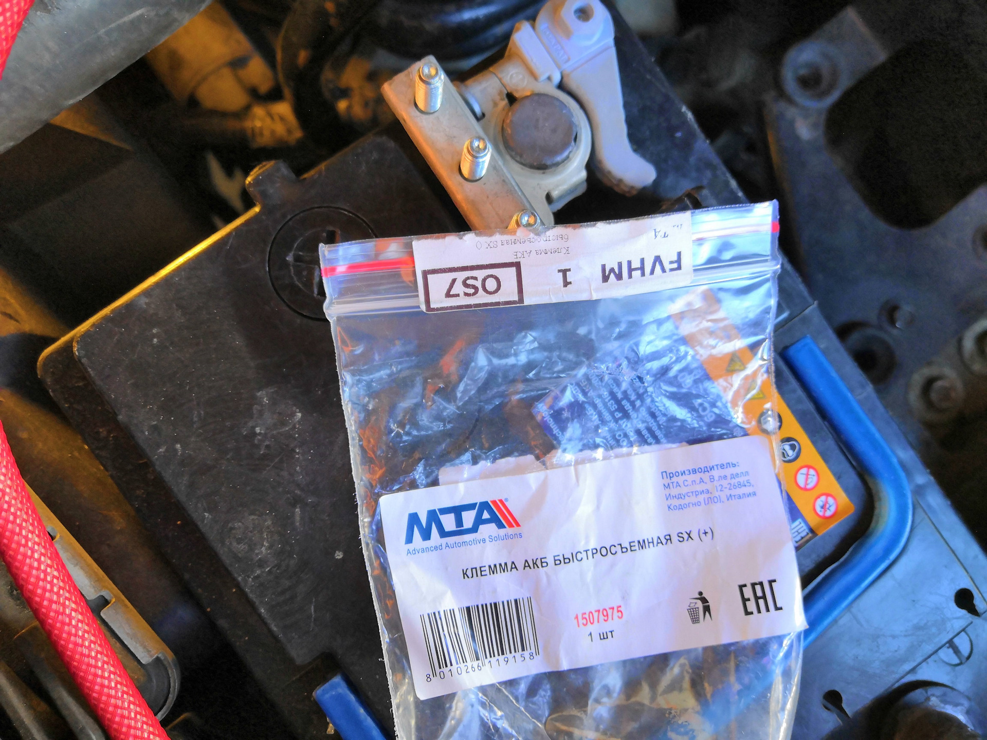

Парт-лист:

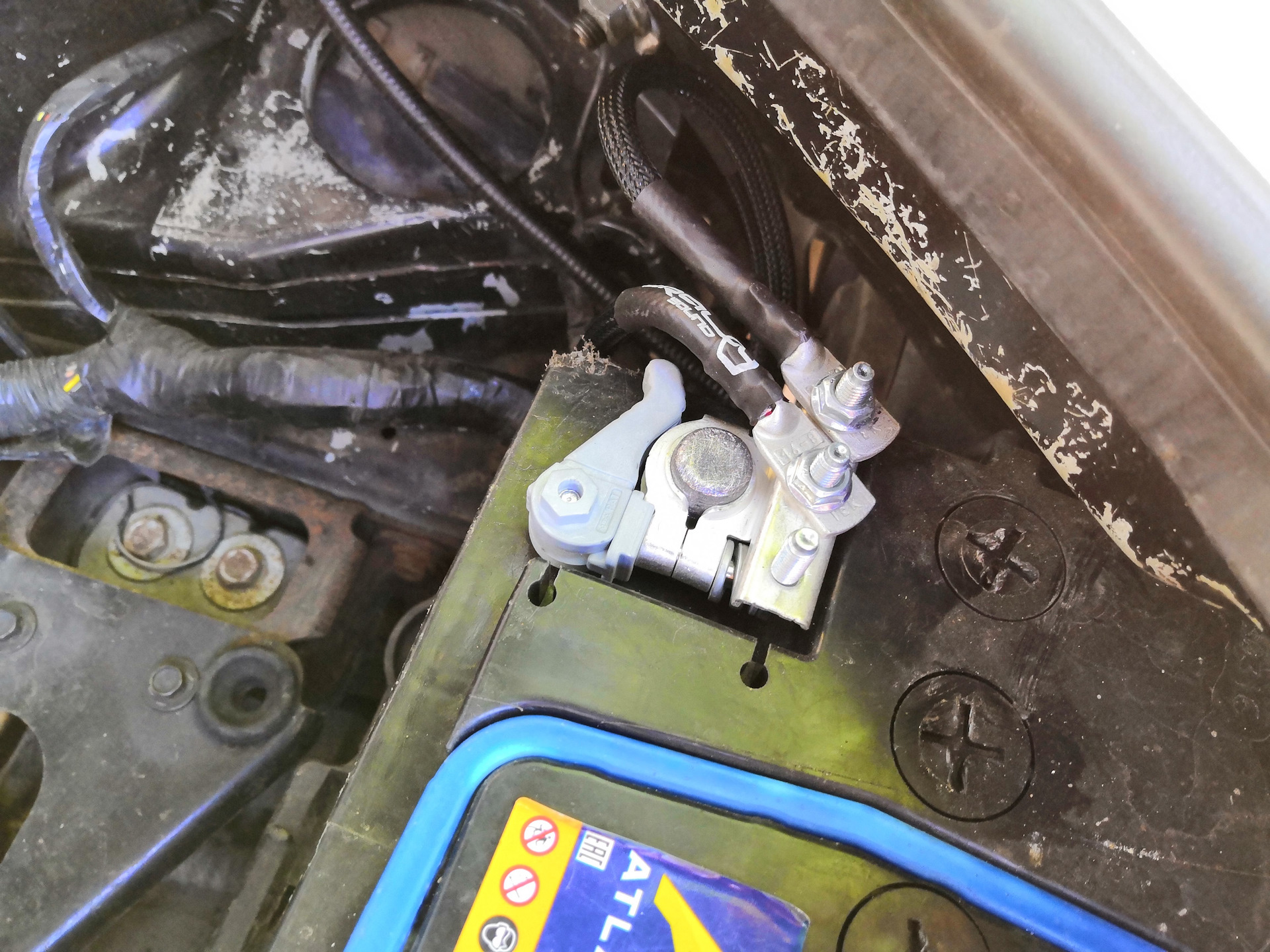

1507975 MTA (клемма +)
1507905 MTA (клемма -)

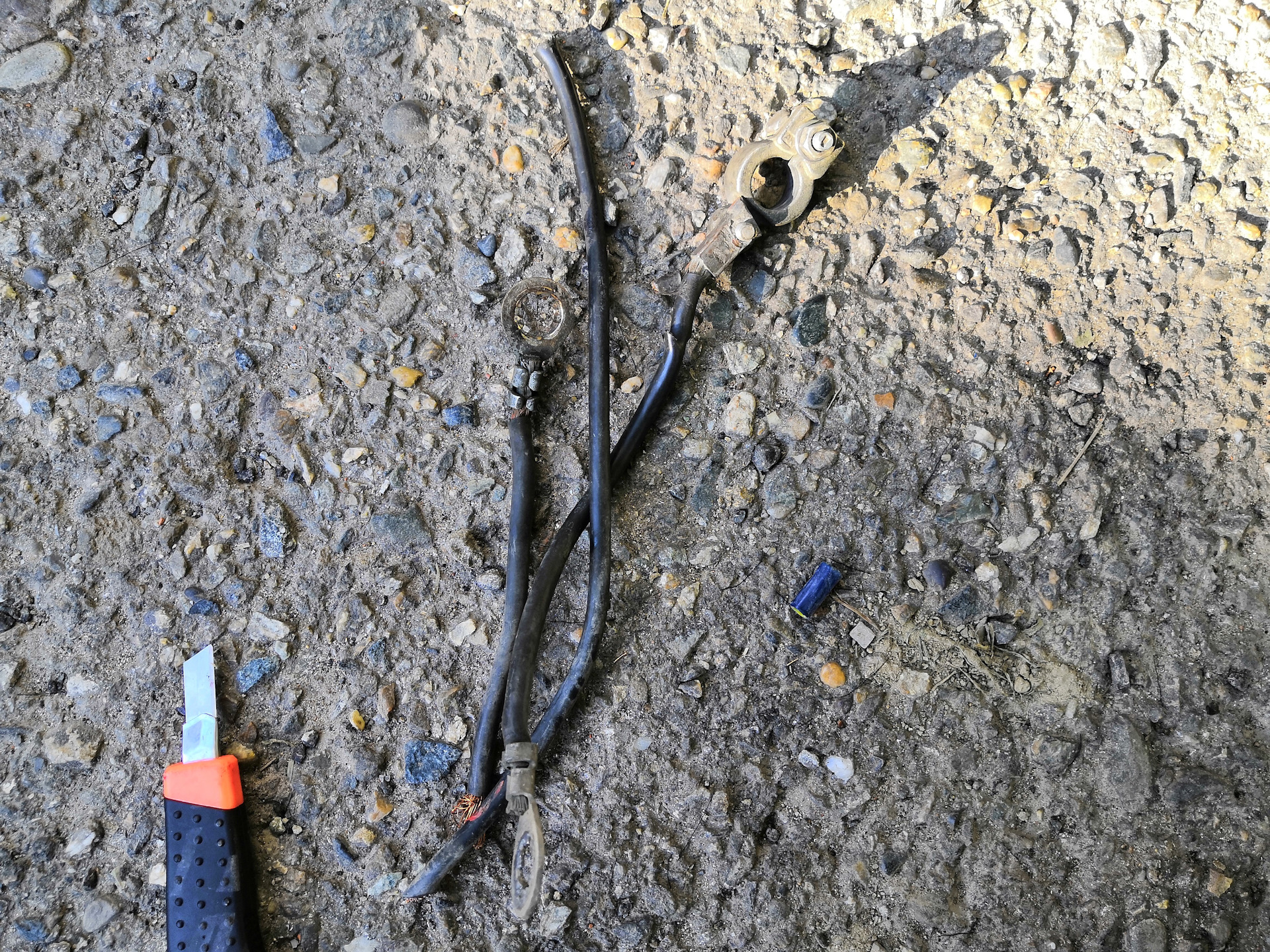

Выглядело всё так…
На удивление — сама медь в проводах в хорошем состоянии и все соединения (заводские) тоже.
Но я люблю красоту, тем более я часто тусуюсь под капотом)
Запчасти на фото: 81028900
Запчасти на фото: 1507975
Запчасти на фото: 05269988AA
Мта`шные клеммы считаю самыми удачными из всех мной виденных.

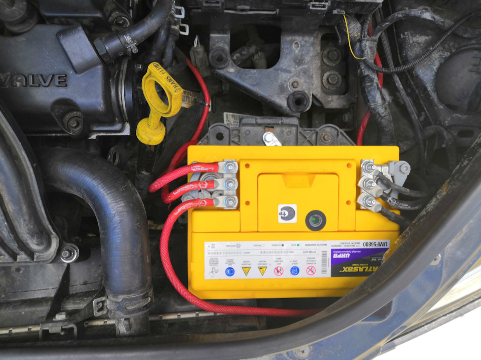

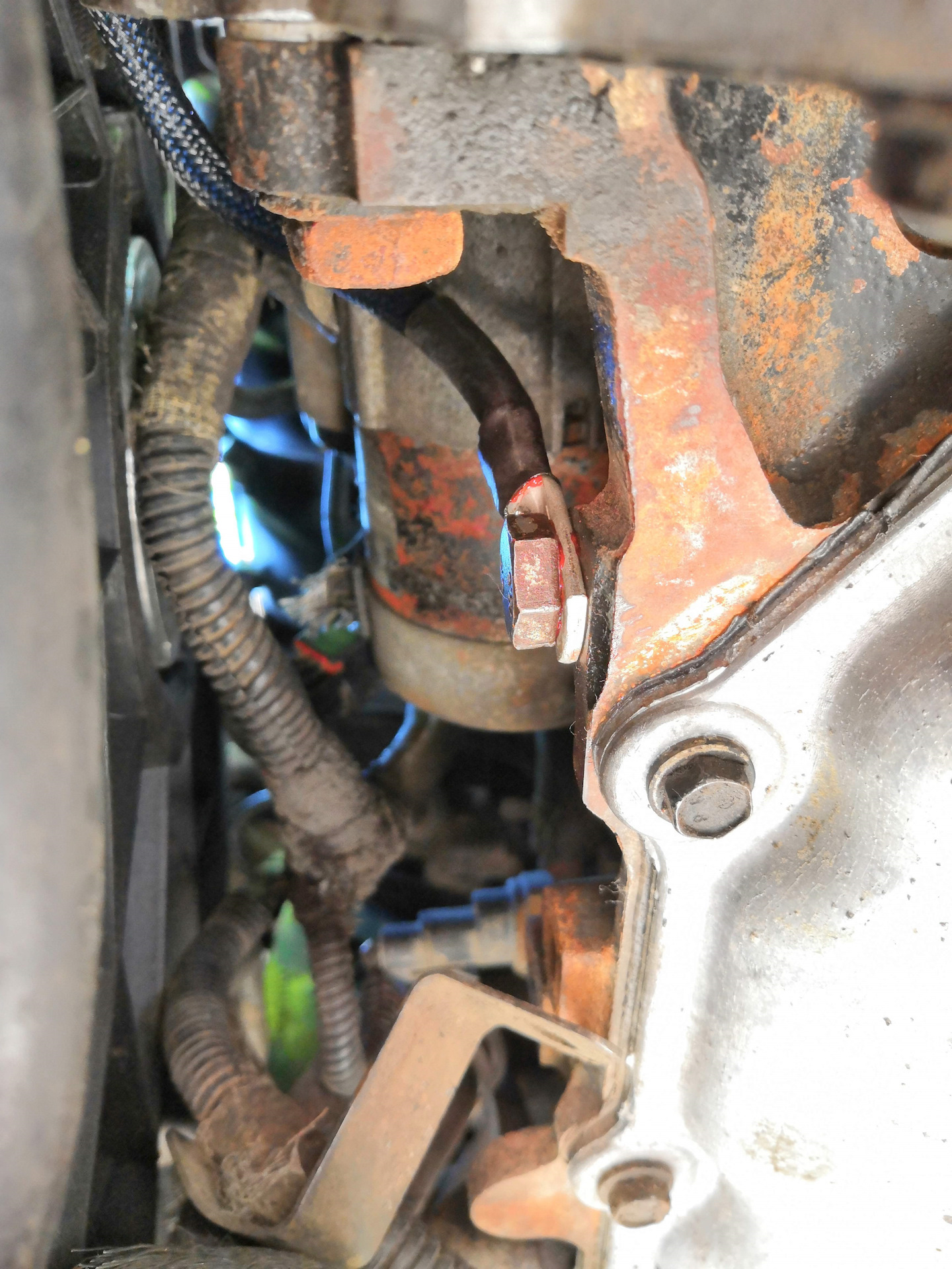

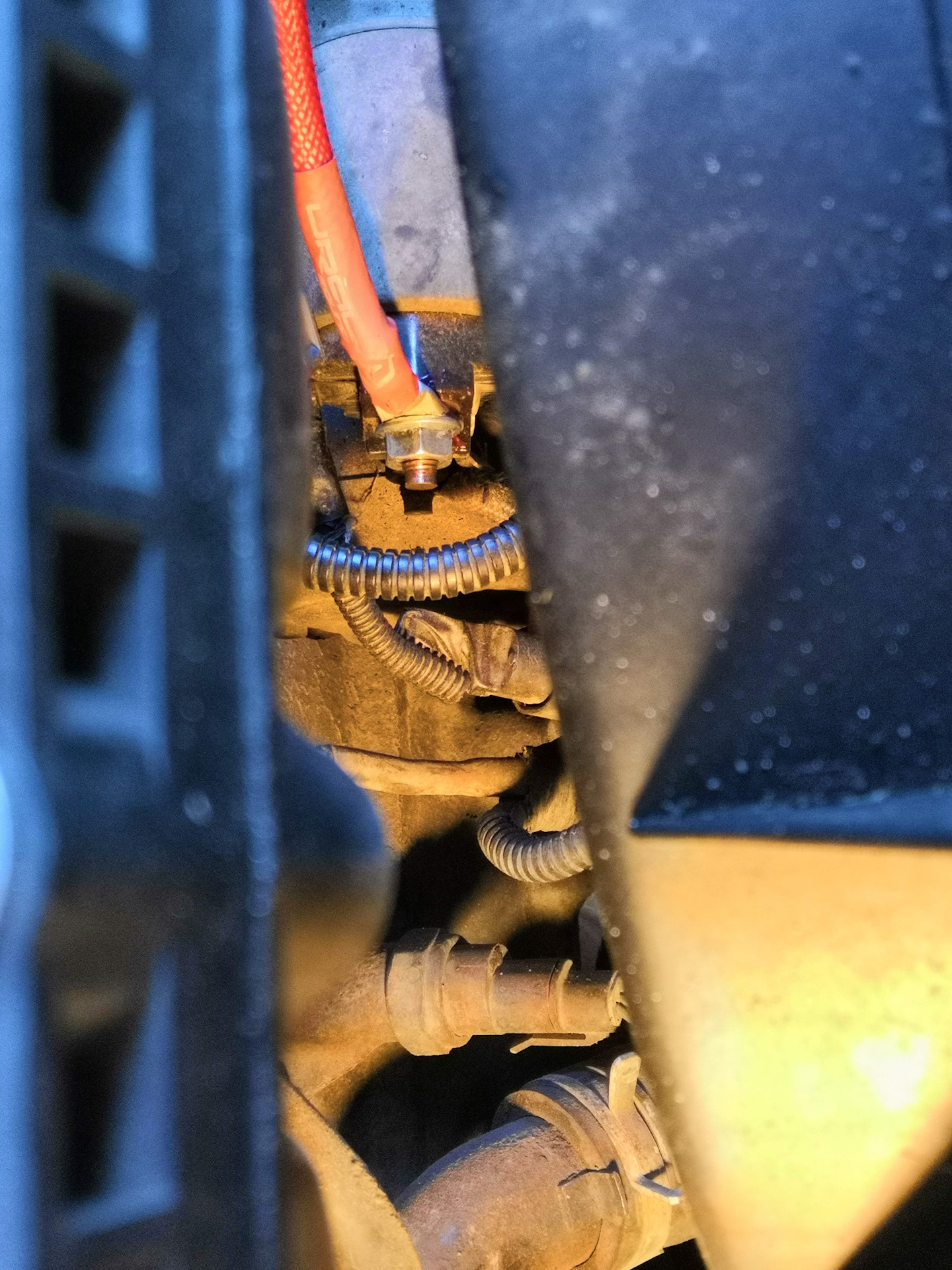

Собираюсь делать тоже самое.
В связи с чем есть вопросы.
У тебя на аккумулятор приходит три провода плюс и три минус.
+ На стартер
+ На клеммы
+ Не понятно куда.
— На кузов
— На двигатель
— Не понятно куда
Можешь уточнить куда идут эти провода?
Привет, эти два непонятных идут на усилок
Привет, прям со вкусом подошёл к вопросу + —
Спасибо, так и было)

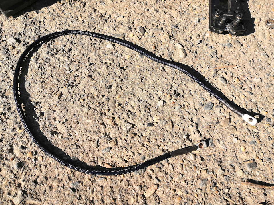

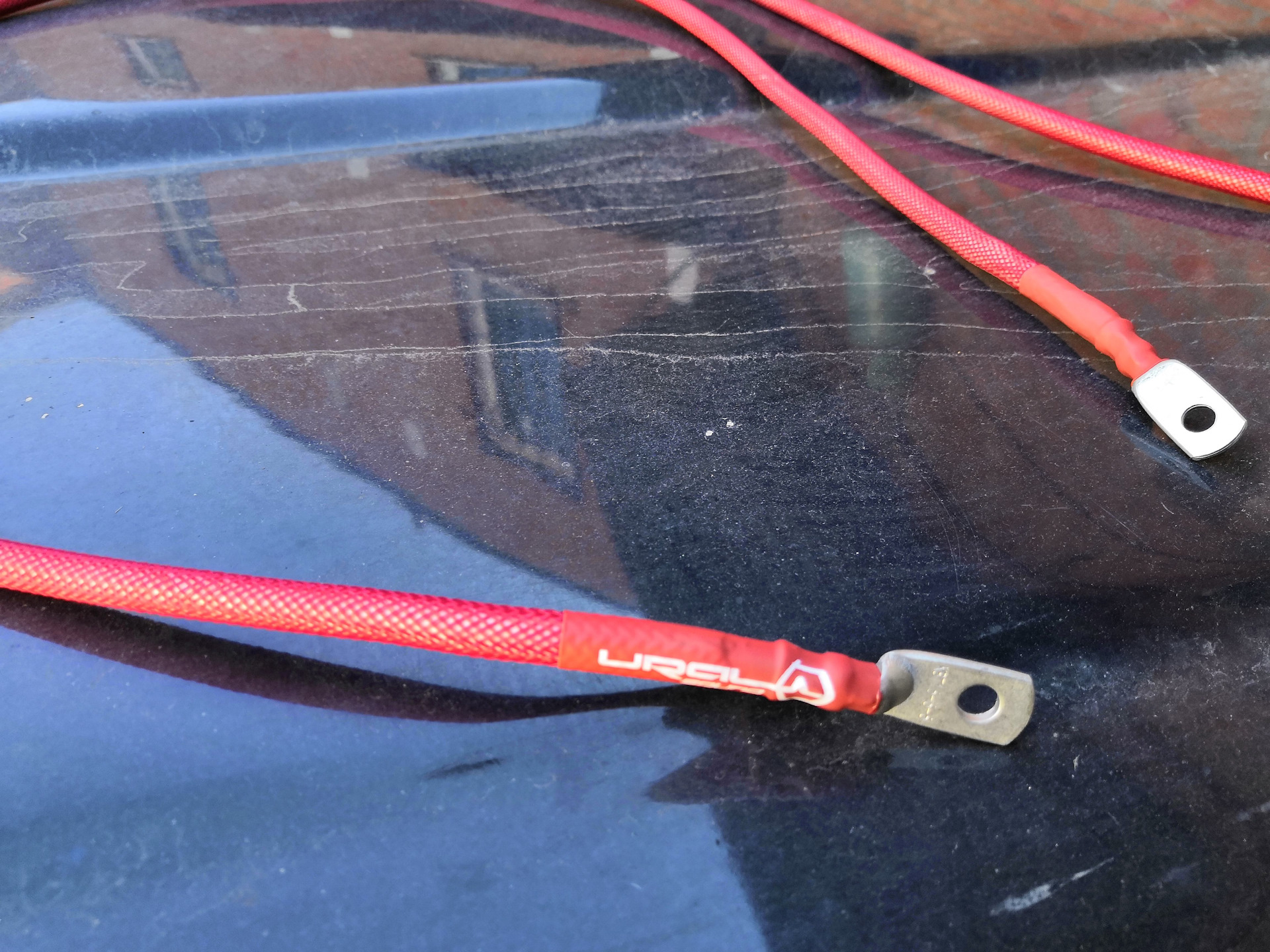

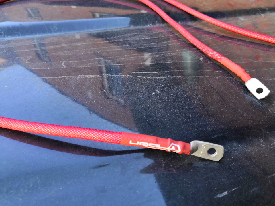

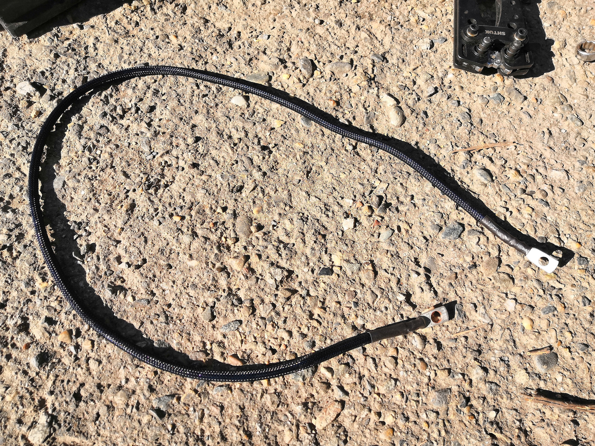

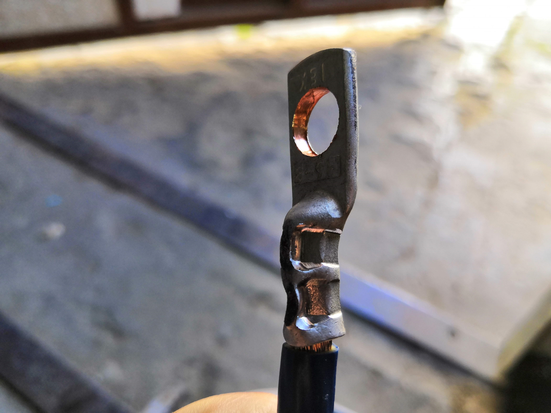

Красота. Напиши что за провода брал.
Спасибо, провод ПВ-3 1x16.
