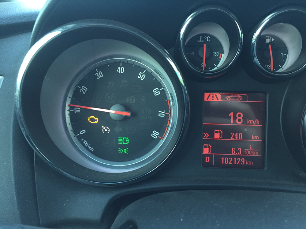

Если кроме значка ничего больше не беспокоит, то может быть просто бензин не очень. Сбрось клему аккума минут на 20. Может пройдёт. У меня так было на этом движке.
Пока хреновое топливо не изъездишь вылезать и будет. Слей его или разбавь нормальным. По идее-это ошибка катализатору, если не ошибаюсь. Других симптомов нет? Рывки, провалы тяги…
Ну тогда точно к диагносту, так как причин может быть много… У меня такой значок и симптомы были в двух ситуациях: 1. Плохая заправка, 2. Умер лямбда-зонд.
Лямбду диагностика сразу покажет. Ну а так симптомы: вылезающий чек, подёргивания-потеря тяги при наборе скорости на высшей передаче в районе 2000-3500 оборотов.
Походубензин. Залил новый и ошибка исчезла . Но услышал свист воздуха под капотом, грешу на КВКГ! Сегодня узнаю точно
Залил бенз в пятницу, суббота утром ошибка пропала. Доехал на диагностику — ничего нет! Благо всего 300₽. В воскресенье подливаю воды в омывайку, и слышу свист, как сквозняк … грешу на КВКГ. Сегодня текстово проверю с бумажкой :)

Завтра проверка на ошибку, и отпишусь что было.
Молю! Съездить на диагностику!)) а то скоро от советов тачку будешь продавать!)) Потом отпиши причины. Потому что даже грязный фильтр повлияет на поведение авто, а вы уже до лямбы дошли)
Бензин залил другой и ошибка ушла!

Ошибка ушла со сменой бензина

Сбрасывал 5 дней назад. Была заправка в другом месте. Сегодня опять вылезло…
Иногда странные подергивания на D. В остальном все как надо. Есть мысли дроссель почистить
Подергивания при наборе скорости? Не толчки кпп? Появились давно? До последней заправки или одновременно с ней?
При наборе были в день, когда модуль вылетел :) А так уже и не вспомню… скорее всего с заправки последней …
Я на лямбду тоже подумал
Потерь нет. Прет как надо. Расход не вырос
Хз…скорее всего горючка тогда… но диагност тебе в помощь!))
Да думал сначала сканер подключить, там номер ошибки даст
