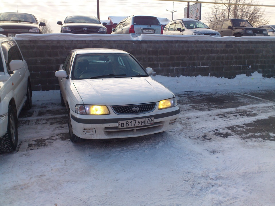

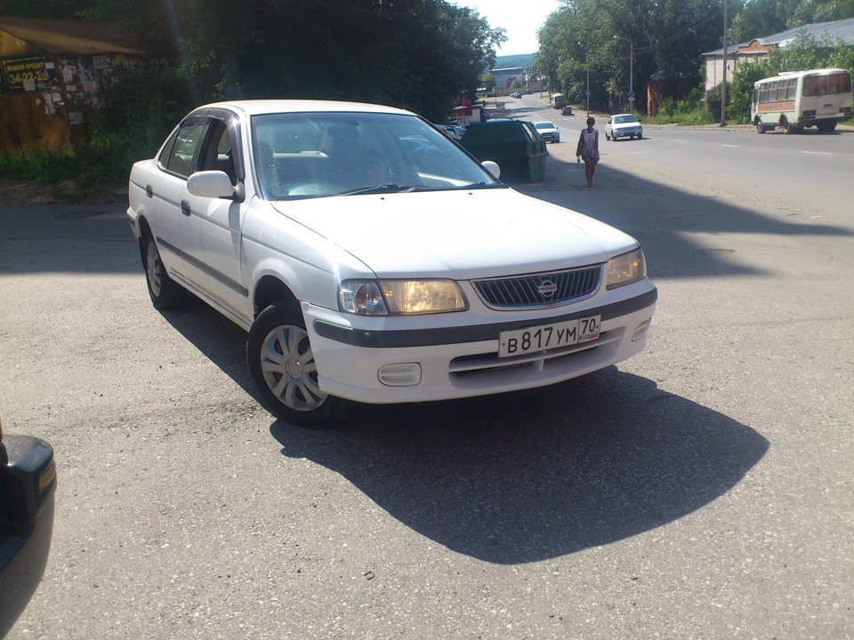

Всем привет! Надоел стандартный белый свет, хотел поставить лампы с голубым цоколем, но они сильнее отражают свет от снега… В итоге выбрал с желтым цоколем, свет стал получше)

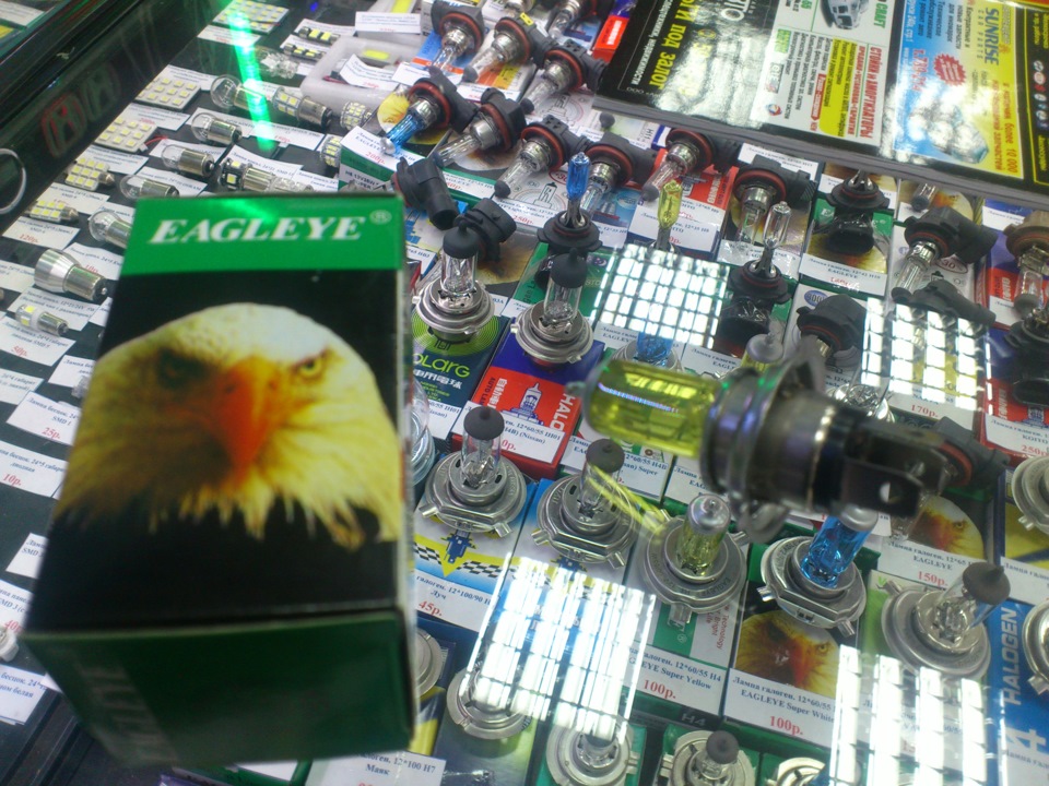

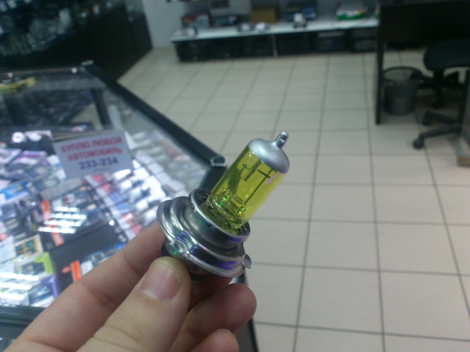

Лампочки взял H4 12V60/55W. Цоколь вроде как обычный. фото щас добавлю.

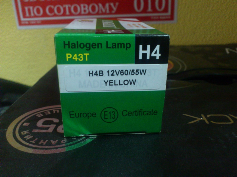

ну если светят хорошо, их и поставлю. просто Н4 цоколь не должен подходить, с Н4В цоколь родной но спирали на разном уровне.ни как у родных ламп. по этому светят они криво. дальнего нет и ближний немного светит. вот я и замарочился с лампочками)

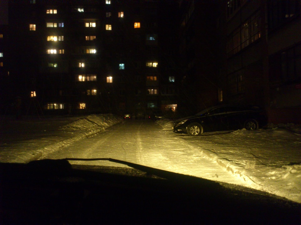

залил фото ближнего/дальнего света)
Да кстати, я купил лампы с цоколем Н4В, на фото видно что на коробке от лампочки есть наклейка с характеристиками, просто в сообщении выше я не дописал букву В)))))
ну светит то нормально так то))) вот щас все встало на свои места раз цоколь Н4В))) их возьму посмотрим какой свет будет у меня)))
