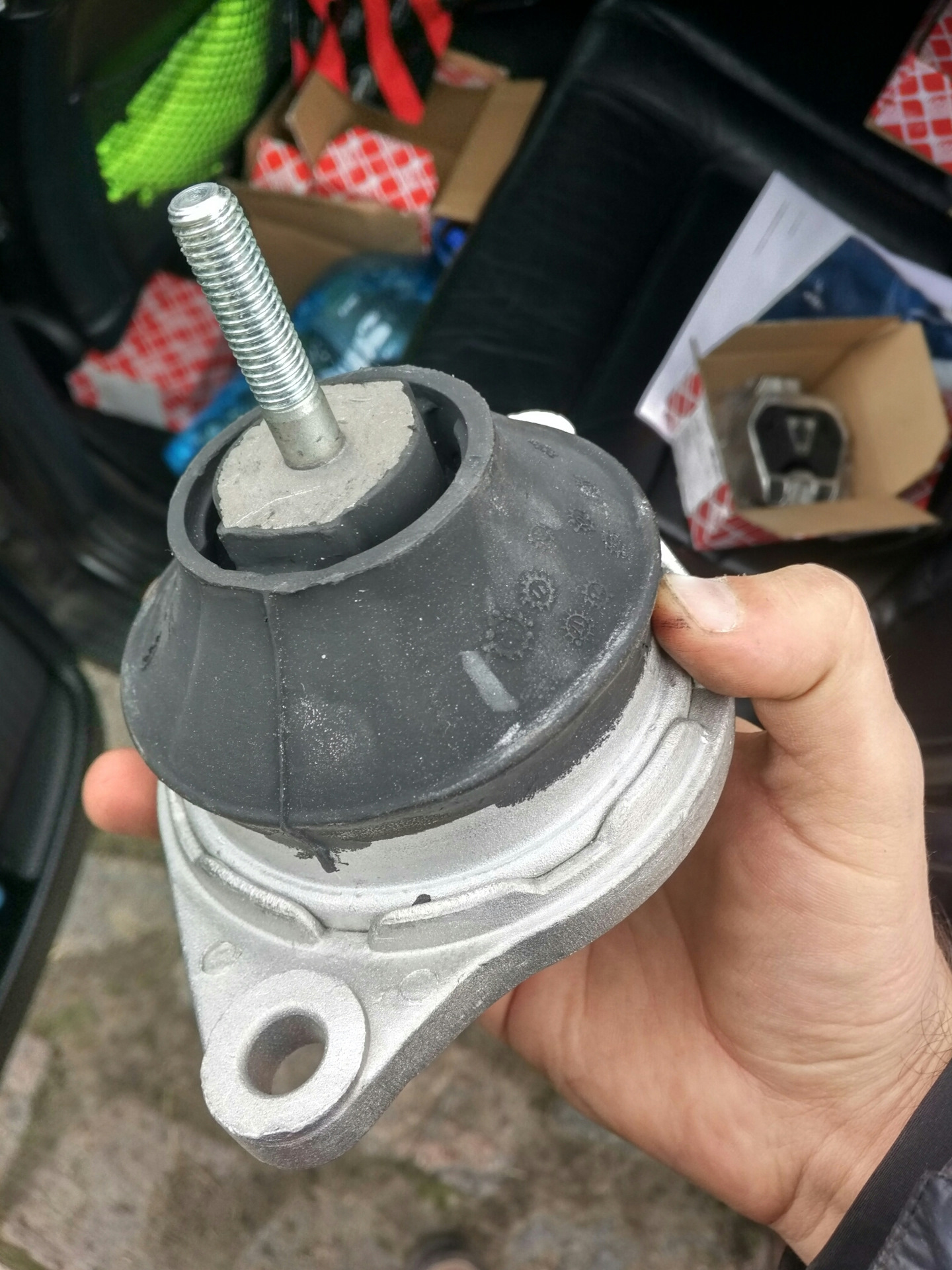

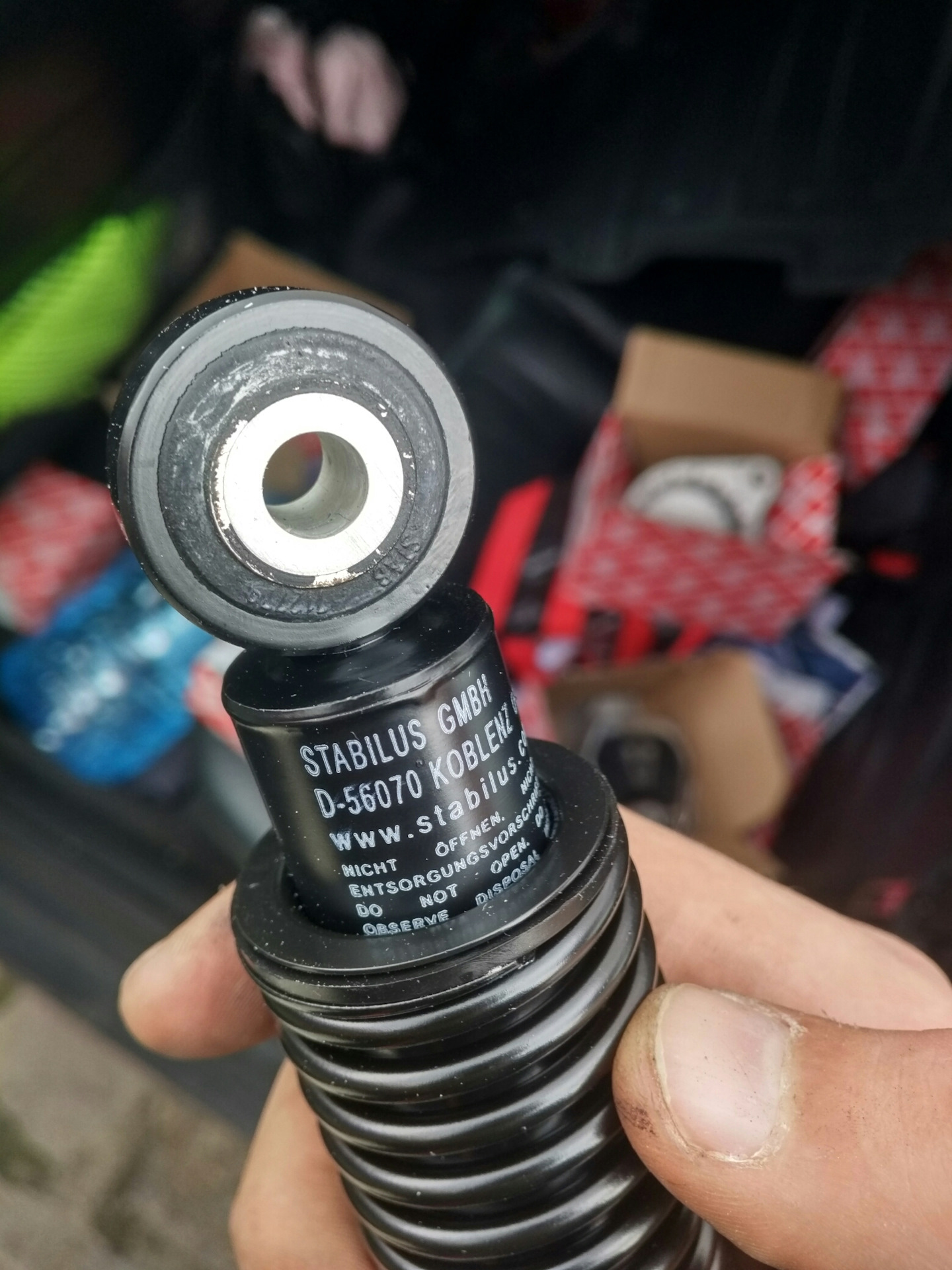

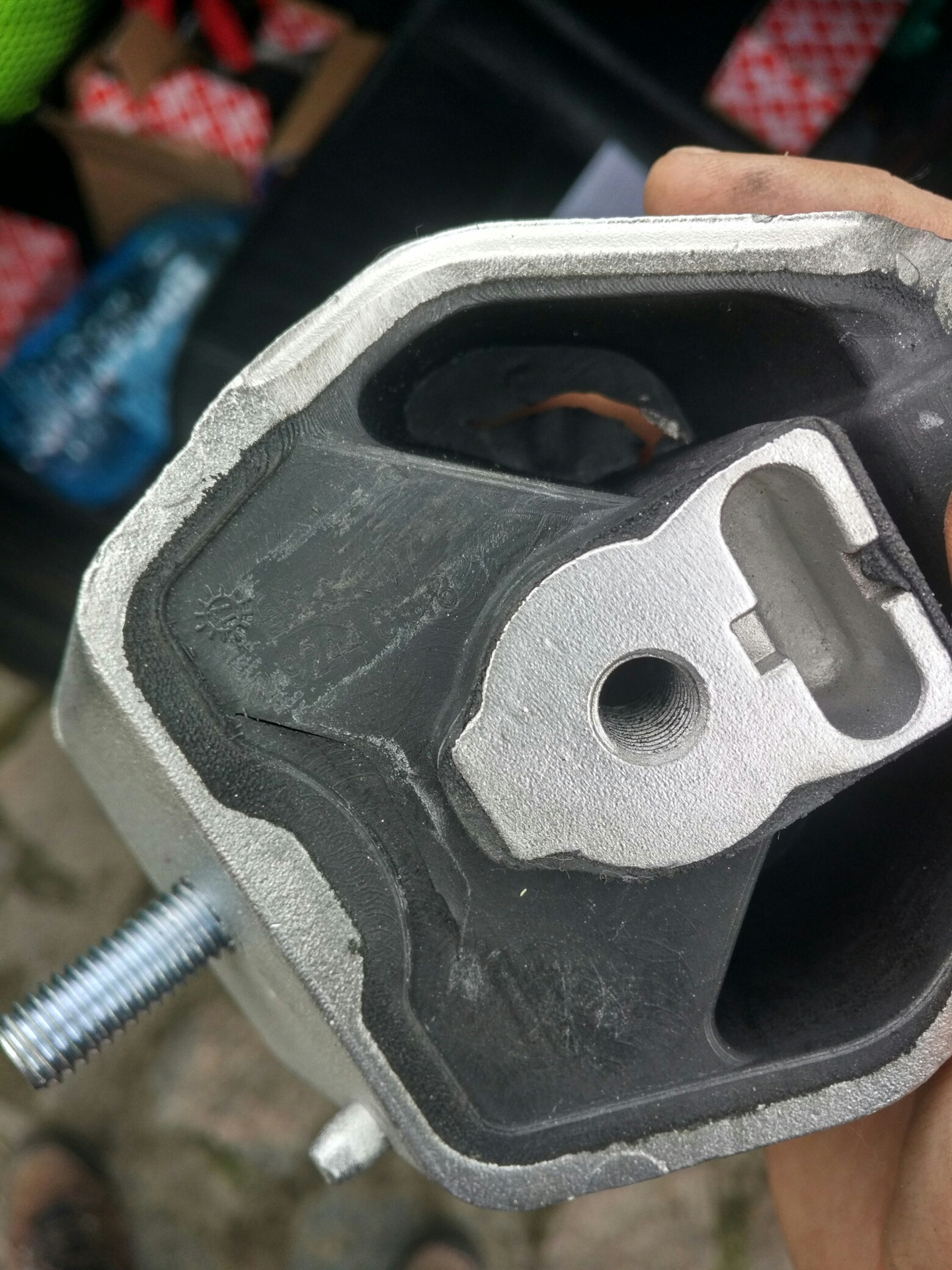

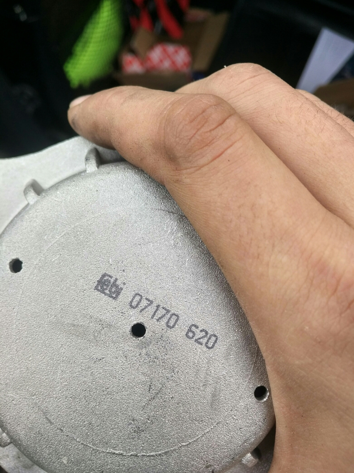

Недавно купил подушки двигателя, коробки и демфер натяжителя. Все из этого уже просило применять их :). В итоге правая подушка двигателя просела (не помню какой они фирмы были) и хоть не была порвана но шпилька ходила достаточно легко, на левой подушке было ещё норм и не так просела. Демфер уже совсем умер и масла там небыло и пружина пробиваться начала, жаль не сфоткал там ограничитель пружины на текст заехал. На данный момент не поменяли подушки коробки тк надо на яму и ещё купил защиту но так и не сфоткал
Запчасти на фото: 4A0399151D
Запчасти на фото: 046145299
Запчасти на фото: O56070
Пс. фотки сравнения подушки нет хотя делал несколько фоток :(

А подушка с пррводами? Гидравлическая?
Нет обыкновенная, гидравлическая кажется 25000 стоит :)
от таких подушек двигателя через короткое время торпеда начинает вибрировать на холостом ходу.
Да ладно?у тебя такое было?
У меня тысяч 20-30 и все о.к
да.с дури поставил.думал дизель затроил.у меня на 1.9 было такое.поставил б.у с 2.3 все прошло.

От таких каких? Я просто не помню чей это номер, просто заказал такие же как в прошлый раз. 2 года объездил по факту одна умерла. Кстати двигатель стал выше немного. А вибрировать от них все равно будет хоть, что ставь. Наши родные подушки с регулировкой жёсткости поэтому и вибрации меньше
Тем подушки кпп у нас одинаковые? Сколько вышли?
Да вроде одинаковые :) сегодня узнаю )) примерно 670 рублей одна

По подушкам коробки, у меня оригнальные родные подушки имеют такой-же износ, как феби за пол года… Скоро буду снова менять подушки КПП.
вот я и решил поменять и двигателя и коробки тк по сути все держится на этих 4 подушках… честно говоря я не хочу искать бу подушки хоть и оригинальные, очень хотел купить лемф немецкий но его теперь только в китае производят (подушки по крайне мере) поэтому как то грустно … как вариант можно попробовать поискать подобные подушки с других машин но хз …
а так мне обычно подушек кпп хватает на год полтора… а на двигателе менял давно уже, даже не помню может года 2 но цена не сопоставима с управляемыми подушками и кстати промелькнула мысль, что можно попробовать купить одну управляемую а другую простую тк левая подушка была норм вроде
Ещё вопрос, демфер точно должен надписью вверх стоять?
Точно.
С другой стороны стоит втулка, снизу(тоже сегодня менял)
хз у нас получилось и так и так поставить, просто в отчете который нашел упор делался на то, что надписью вверх (ну и здравый смысл туда же думал) поэтому поставили так. но вот смущает, что сам аморт вверху находится те кажется, что он так вытечет…
xandrex
Сайлентблок гасителя колебаний крепится к двигателю, а обратная сторона, с подшипником скольжения (втулкой), крепится к натяжителю. Причём втулку желательно обильно смазать пластичной смазкой и периодически обслуживать.
Спасибо, правда уже не помню где у него втулка ) посмотрю а по смазку не думал даже
