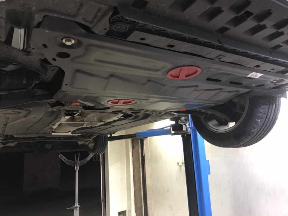

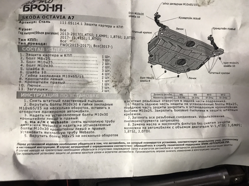

1. Установлены передние брызговики (700 руб, оригинал), нижняя защита двигателя (2100 руб., АвтоБроня), сетка в бампер (550 руб. Оригинал). Защита и брызговики встали идеально и без доработок, а вот с оригинальной сеткой вышел прогал. Скорее всего косячнул с номером, но «болт он» она не встала, пришлось дорезать.

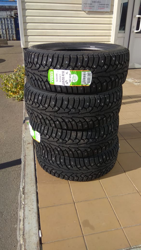

2. Прикупил зимнюю резину Nokian Nordman 5, 205/55/16 на штатные диски. 4150 руб./баллон.

Нордман 5 — неплохая резина, сам на ней уже не одну зиму откатал — вполне достойные шины.
