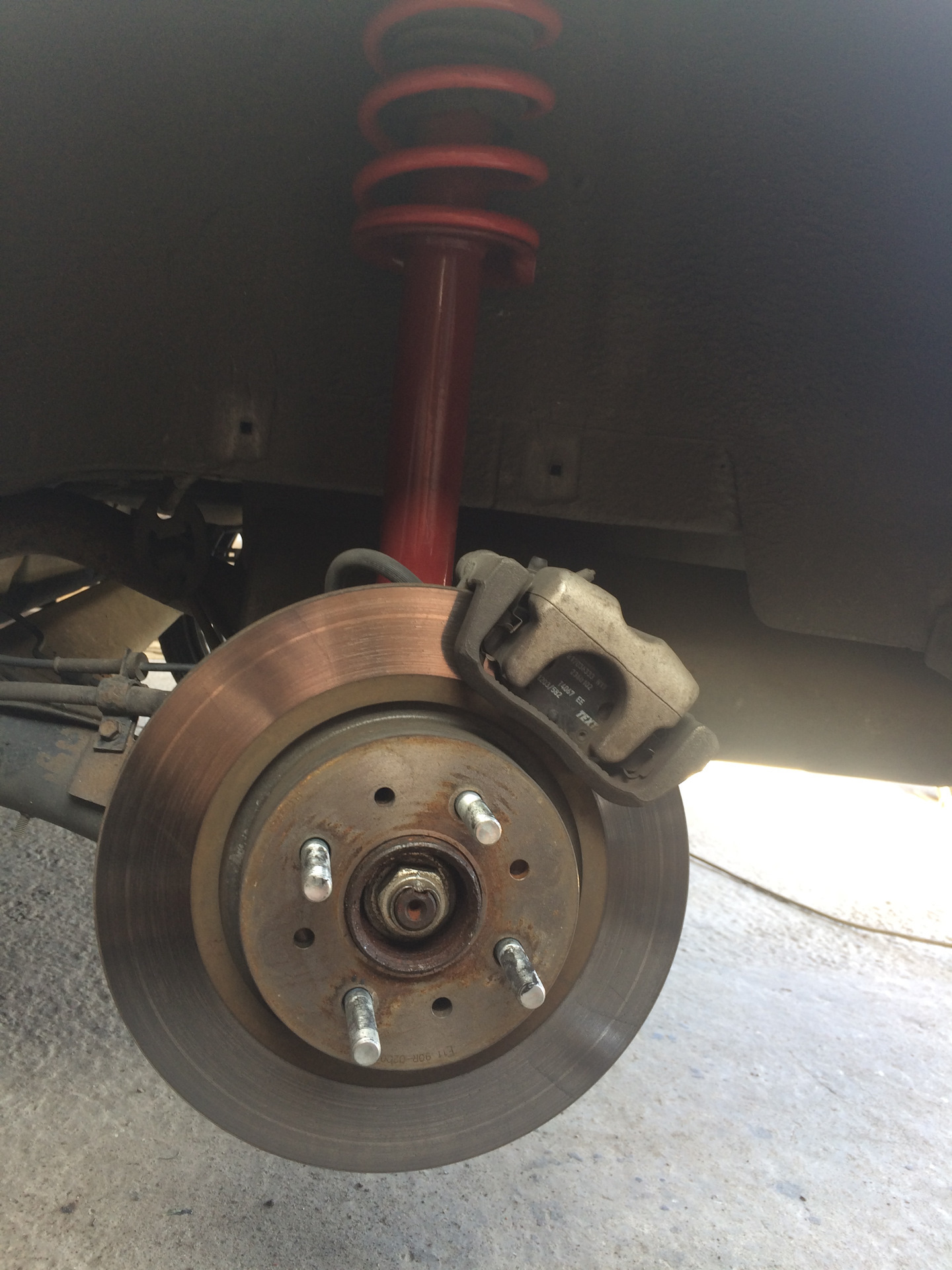

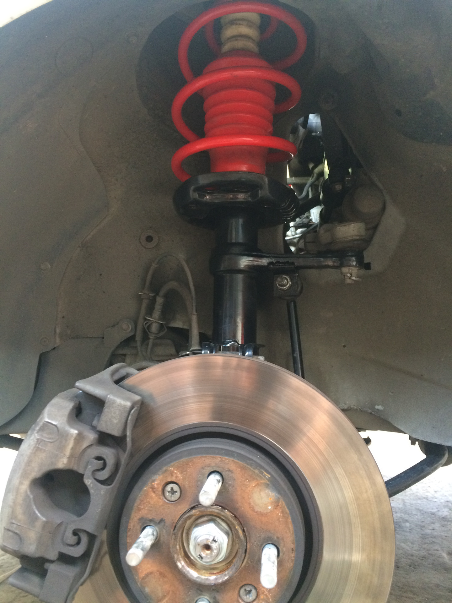

Тормозов много не бывает, это я понял еще лет 10 назад, когда поменял впервые Вут с Гтц на более производительный.
Так как тормозные диски были заменены на увеличенные ( www.drive2.ru/l/474896115540427819/ ), а передние суппорта на более производительные, хотелось чтобы нога чувствовала потенциал проделанных доработок.
Итак не много цифр
Стандартный цилидр, диаметр поршня 48мм площадь 1809 мм/кв
Волго суппорт 57мм площадь 2551 мм/кв
Суппорт Бмв 59мм площадь 2734 мм/кв
Разница 51% в сравнение со сток суппортом …

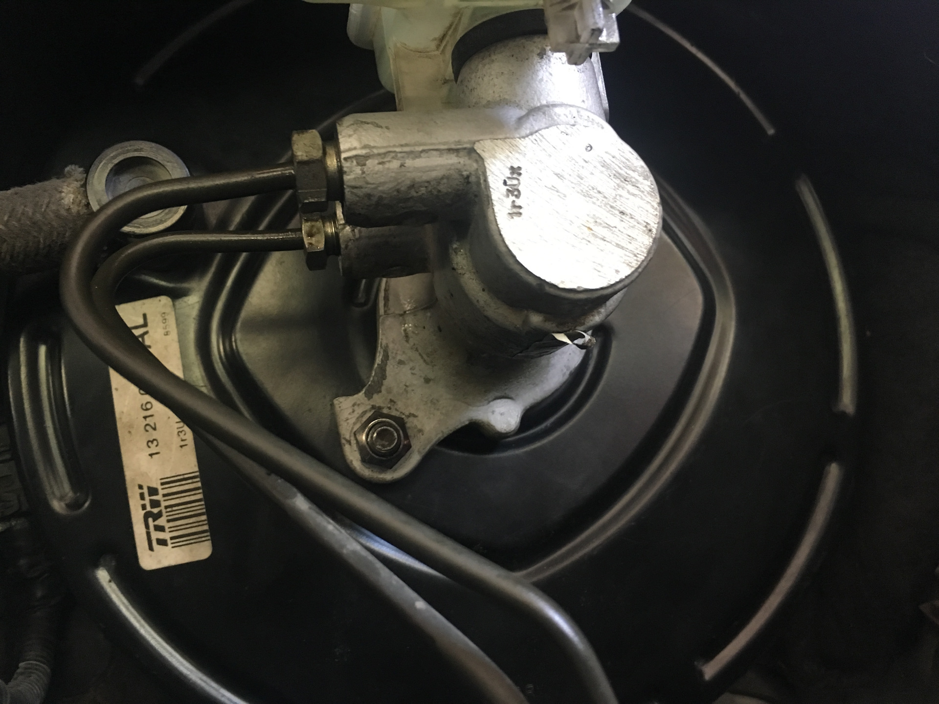

Увеличив площадь поршня педаль тормоза стала мягче и её ход увеличился .

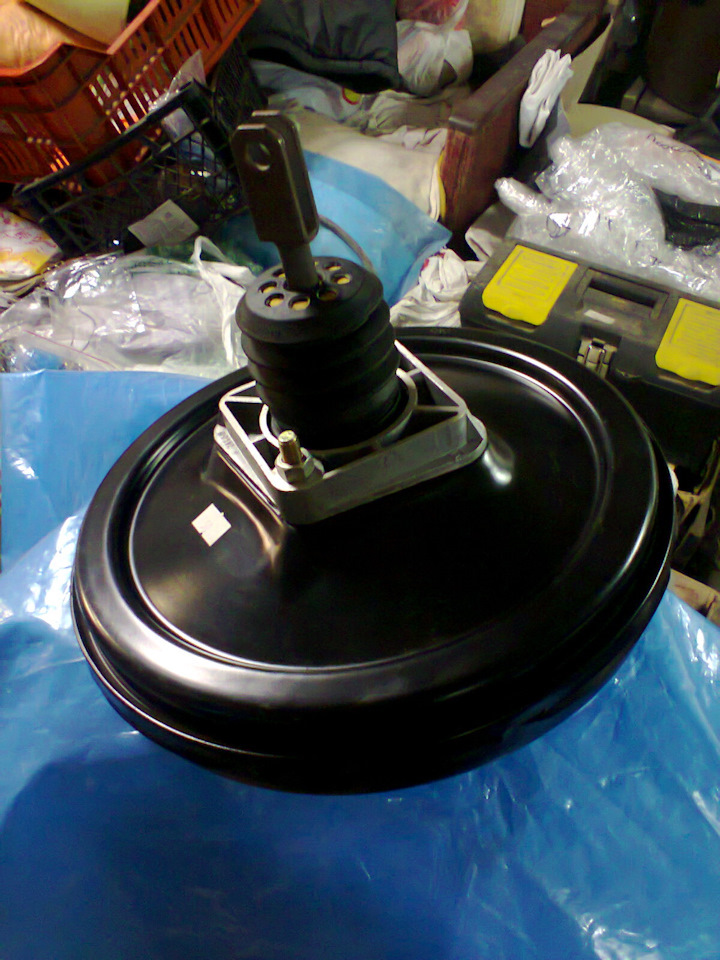

Стандартный Гтц имеет поршни диаметром 23мм
Гтц от Опеля имеет диаметр поршня 25мм

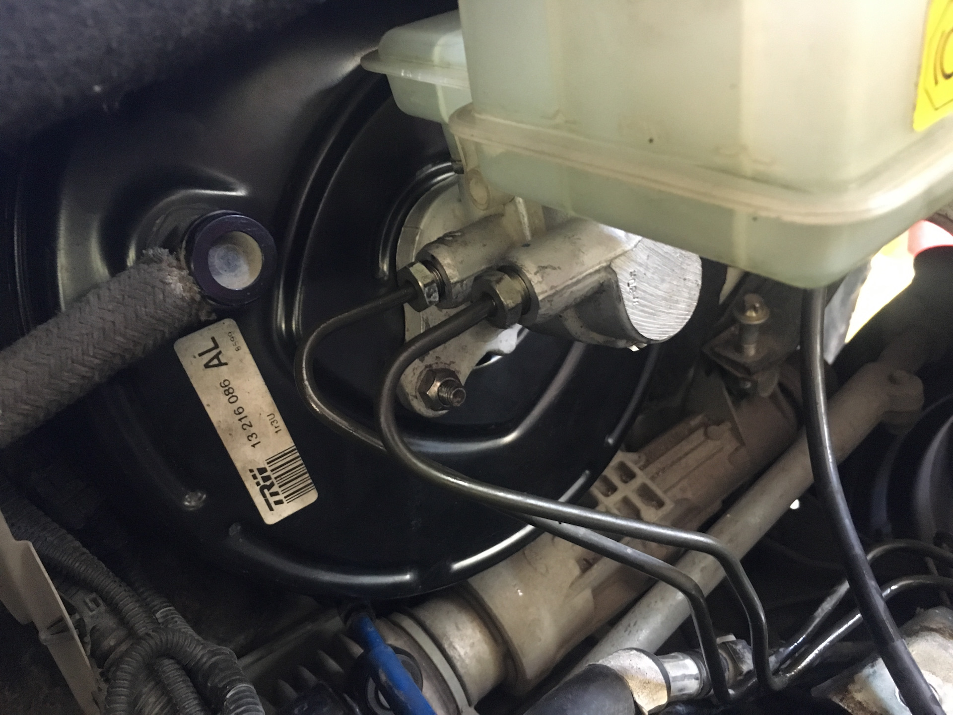

Увеличение диаметра поршня уменьшило ход педали, а замена Вакуумного усилителя позволило облегчить нажатие на педаль …
Для установки потребуется изготовить проставку под Вут 1см, не много поработать молотком и укоротить шток крепление к педали тормоза, тормозные трубки подходят без переделок
Кто ездил на Опель Астра Н бензин, тот знает какие там острые и чувствительные тормоза
Заключение : незнающие люди должны пристегиваться, в противном случае существует большая вероятность сломать нос об руль ))

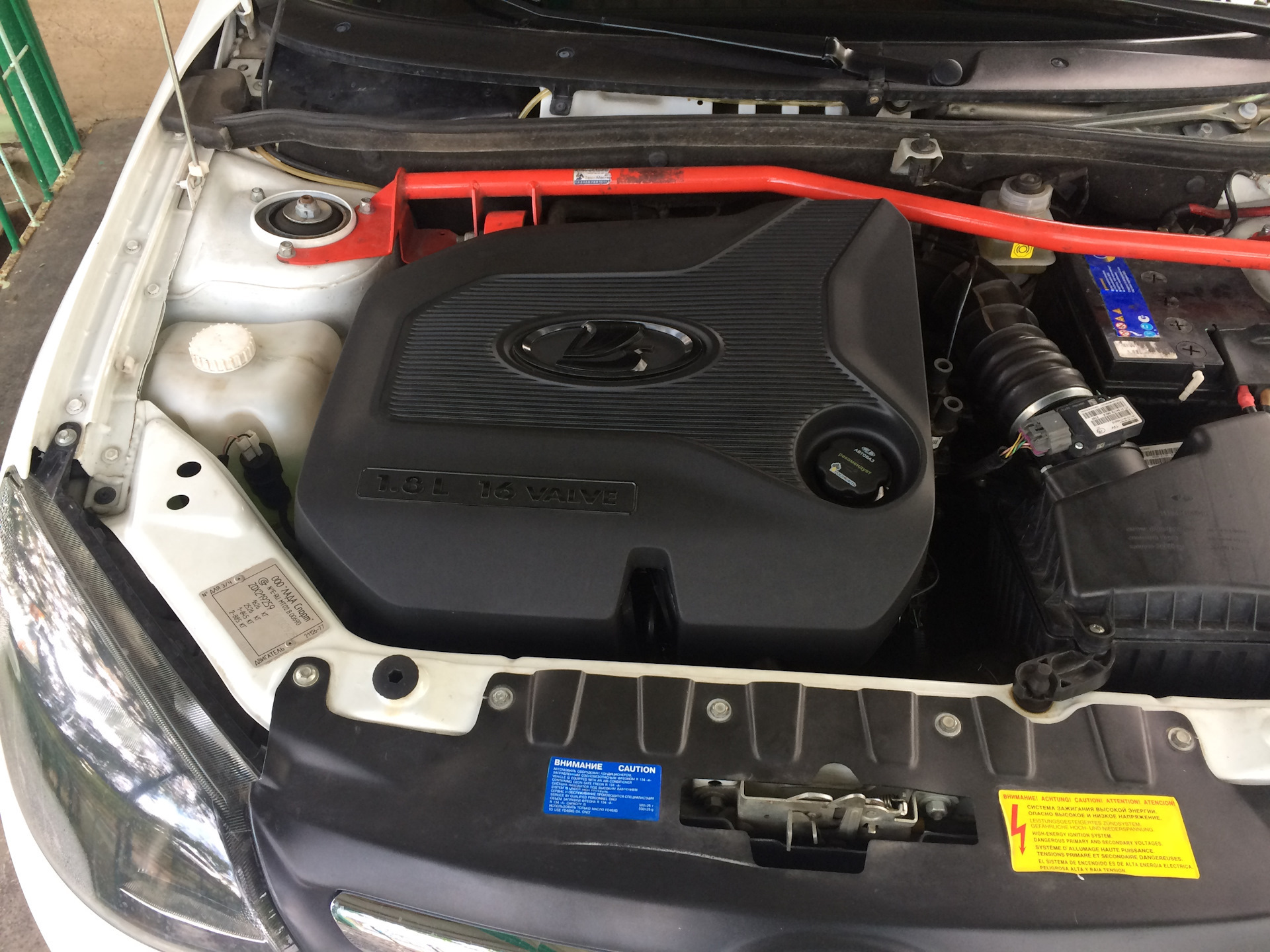

Ресивер 2112 распил
По фото ресивер мповер

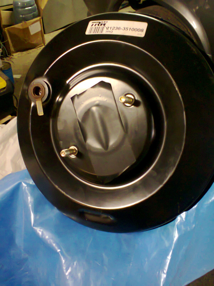

По расположению шпилек этот Вакуум хорошо совпадает с отверстиями в кузове?
И по размерам нормально стал в ширину?
Максимум напильником не много это предположение, не помню чтобы что то дорабатывал
Диаметр какой у него? Сколько шпилек крепления?
21236- 3510008 от Шнивы 10 дюймов нам не подойдёт?
При желании все подойдёт ))

Его производительность хуже чем www.drive2.ru/market/offers/441368. Ставил на первую калину

Тормоза это главное в скоростном тюнинге, но стоила ли игра свеч, эффект ощутимый?(речь именно про ВУТ и ГТЦ)
При меньшем нажатие на педаль получаем большее давление. Так что да, игра стоит свеч!

На 2112 стоял от Ауди 3.0 1998 год, было тоже круто )
У тебя же ресивер от иксрея был. Почему снял его?
Читай ниже )
Да я уже потом прочитал. Буду ждать запись, я вот тоже буду снимать рес. от иксрея и ставить 128.
они совсем разные
Я знаю. Но попробовать можно.

Что заметил ABS практически не срабатывают по сравнению со сток суппортом
Странно, а с чего бы это… по идее они же легче блокируют колеса.
Думаю торможение более равномерно происходит, меньший диаметр легче проскальзывал и от этого чаще срабатывал АБС, но это не точно )))
FedorVN
Колесо блокируется из за перегрева, а не из за большего усилия на тормозной диск. И кстати чем больше тормозной диск, тем меньше он греется, физика 😉
Я всегда думал из-за трения диск тормозится
Всё правильно вы думаете, но большая площадь лучше рассеивает тепло, тем самым не достигаются критические температура и не происходит блокирование.
Да но когда тормоза перегреты они наоборот почти не тормозят же
Да потому что создаётся прослойка из воздуха. Советую почитать статьи про тормозные систему www.drive2.ru/l/454319580060320150/ многое станет ясным, да и вообще полезно для общего развития 😉

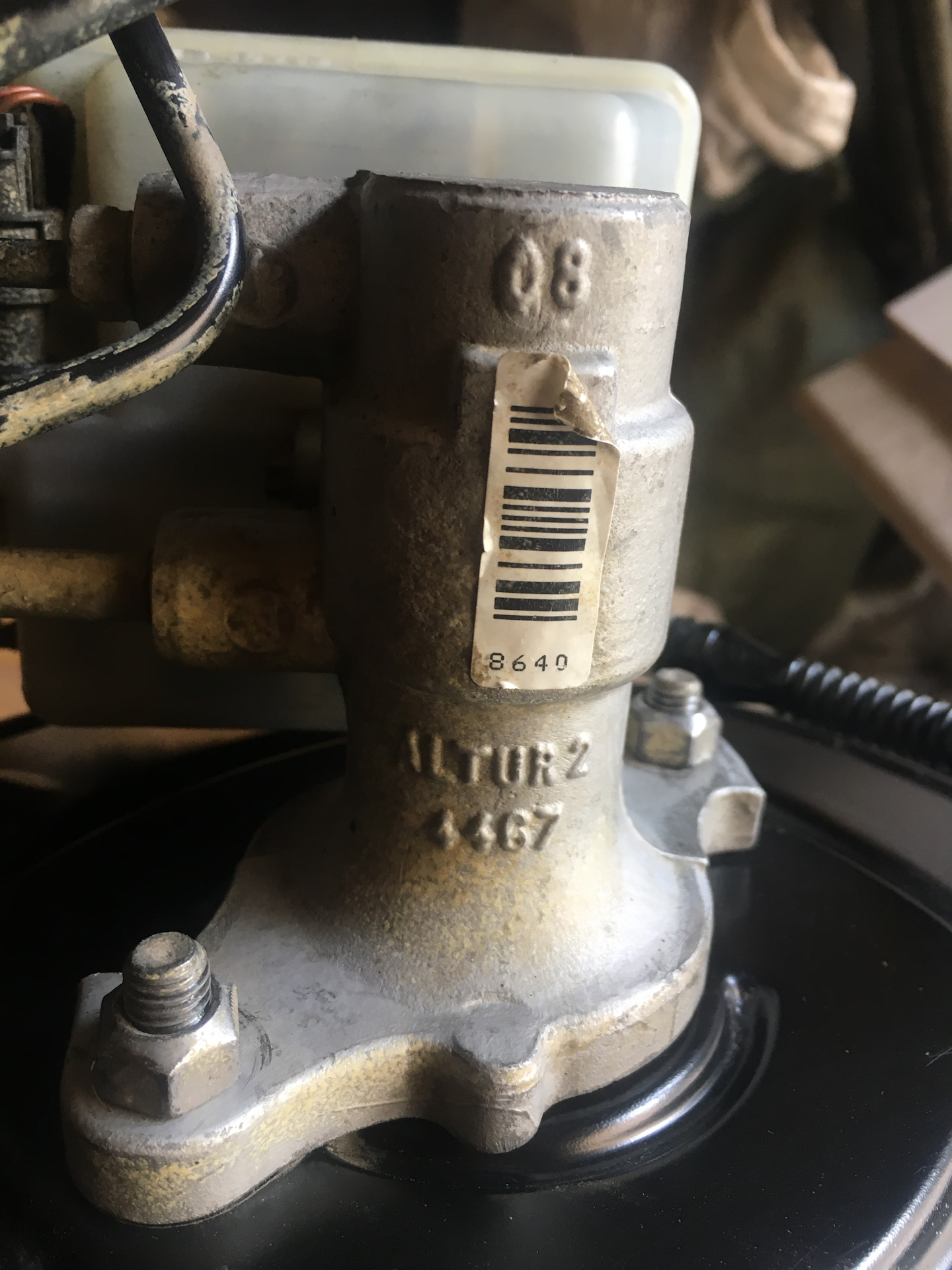

Я себе с Цельсиора заказал, там поршень толи 26 толи 28, не помню…
Штуцера свои наверное не подошли, вальцевал?
Суппорт с БМВ Е38, люминь? Не взвешивал?
От опеля проверенный, точно знал какой эффект будет.
Штуцера на трубках такие же, оба гтц ТРВ
Суппорта с Е39 люминь, легче стандарта, не взвешивал .
Колеса не менее 16 дюймов…
От Цельсиора тоже 100% проверенный вариант, единственное — трубки перевальцовывать придется…
Калиновские тормозные трубки говоришь подошли Бол-Он? кстати с какого Опеля ВУТ/ГТЦ?

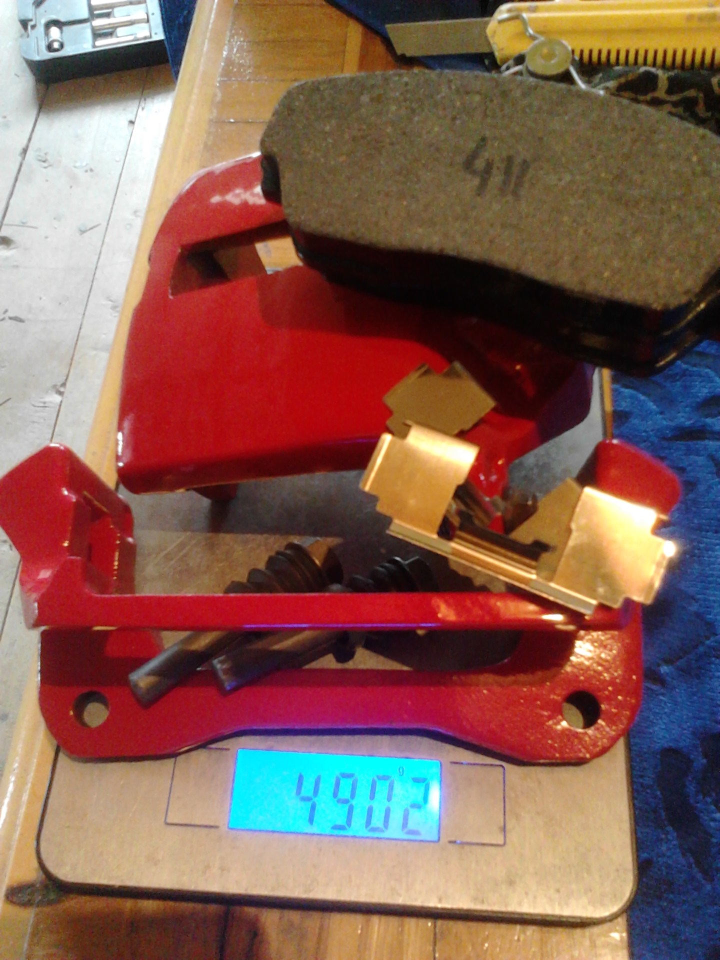

По суппорту, я тут прикинул, вряд ли он легче стока. По моим прикидкам выходит 4300-4500, это сама машинка в сборе, с колодками, направляйками, пластинами, скобами…
Опель Астра Н.
Трубки вальцануть 5 минут при наличии штуцеров .
Легче 100% я имею ввиду пустой суппорт .
Колодки точно тяжелее стока, переходник весит как сток колодка …
Суппорт — 2700 (www.exist.ru/Catalog/Goods/18/127/29403BA9)
Колодки — 1000 (www.exist.ru/Catalog/Goods/18/14/C0B088DE)
Скоба — ну думаю тоже почти кило, так как она громоздкая (пусть будет 700 грамм
Плюсом — Направляйки (www.exist.ru/Catalog/Goods/20/616/C21008CD), Скоба (www.exist.ru/Catalog/Goods/18/876/83407F11) итд
Думаю весит в районе 4,5 кг (если не больше)
Просто думаю о целесообразности установки такого суппорта для себя. Лучше 4ПОТ сразу…
На фото мои ГАЗы полным комплектом. Главный их плюс — с диском 300х24 залетают а 15-е ВСМПО
4рот по производительности будут чуть слабее, до этого стояли волго суппорта ( от них остались переходники на 300/24 )
Разница не большая …
Между тем что у тебя ша стоят и ГАЗ разницы пару процентов, не существенно, да и в весе выигрыша немного…
Это смотря какие 4Пот, если с Е38 то это не так, они мощнее ГАЗов. Если говорить о Скаайлайнах то да, он чуть менее производительнее. Но они уже не налезают на 300 диски с 15-ми колесами, придется переходить на 16-е. А если уже переходить на 16 то ИМХО надо продавать мой комплект 300х24+ГАЗ и переходить на большие и более толстые диски (305-315) 26 или 28мм

А ресак хватает тебе? У тебя же хрей стоял!
Об этом тоже напишу, этот рес распил
Ждемс! Осталось крышку от 1.5))
Нее )) Конфиг будет без крышки, хардкор )))
Да, так тоже своя изюминка!)
Супер!👍
Грамотно!
Ресивер распиленный алюминь?)))
Стараемся )

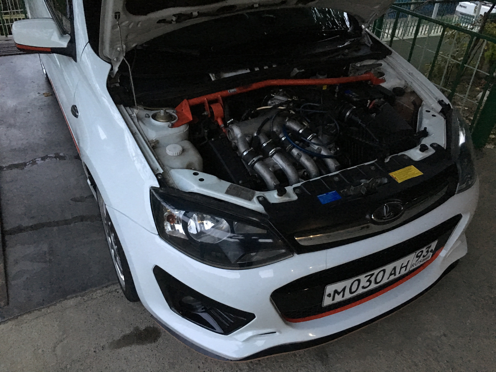

Рес сменил для пробы, но об этом в следующей записи, хочу логи снять, чтобы не только ощущениями оперировать )
Нфр стиль сейчас хвалят много кто)
Скоро калину на 1.8 на этом ресивере на стенде откатать у нас в клубе. До этого у Игоря 180+ сил и 190+ момента было на нем)
Он под другие задачи )
тем более распил у меня несколько лет лежал без дела …
Понял)
Ну ждём результат
Нет времени снять логи, уже месяц катаю, только созрел для записи о замене Вут …
