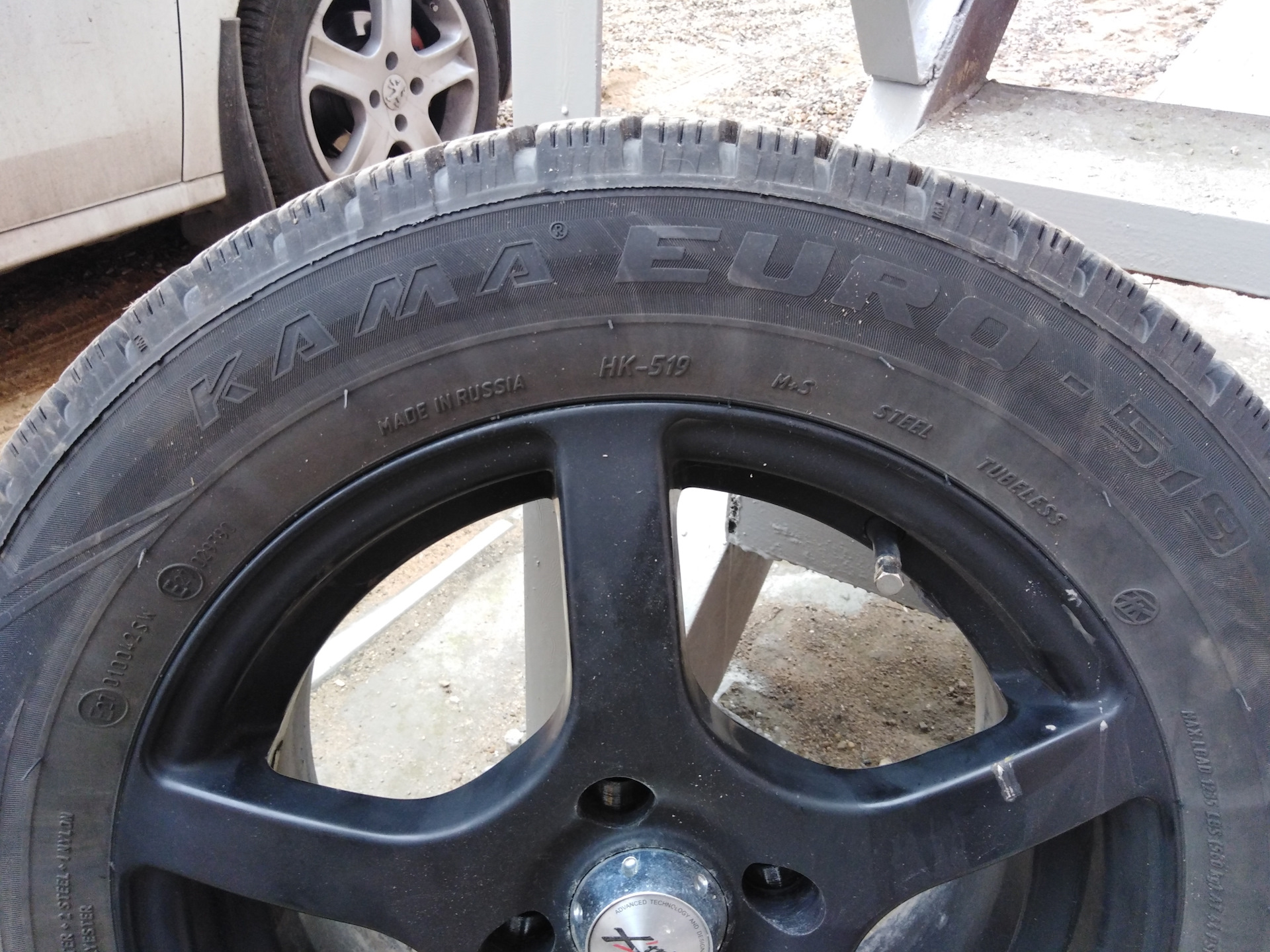

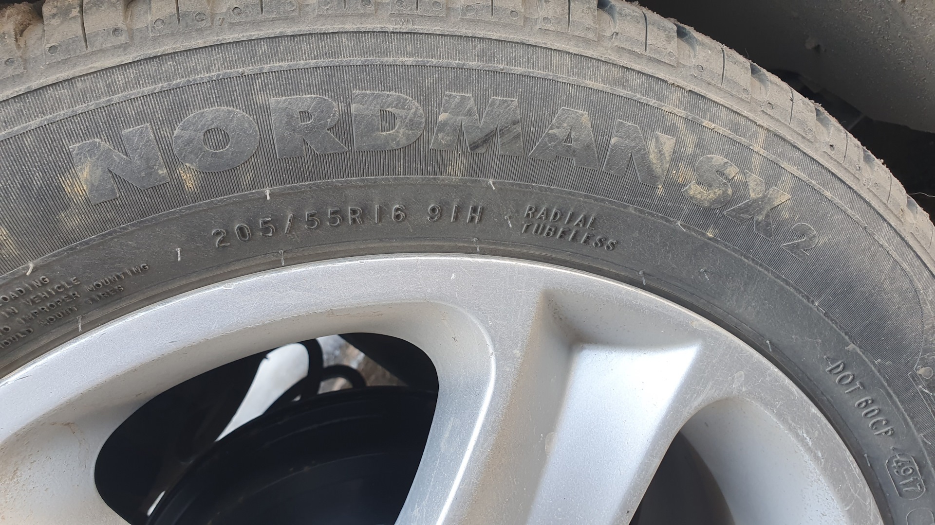

И так, после четырёх сезонов думаю можно дать оценку резине.

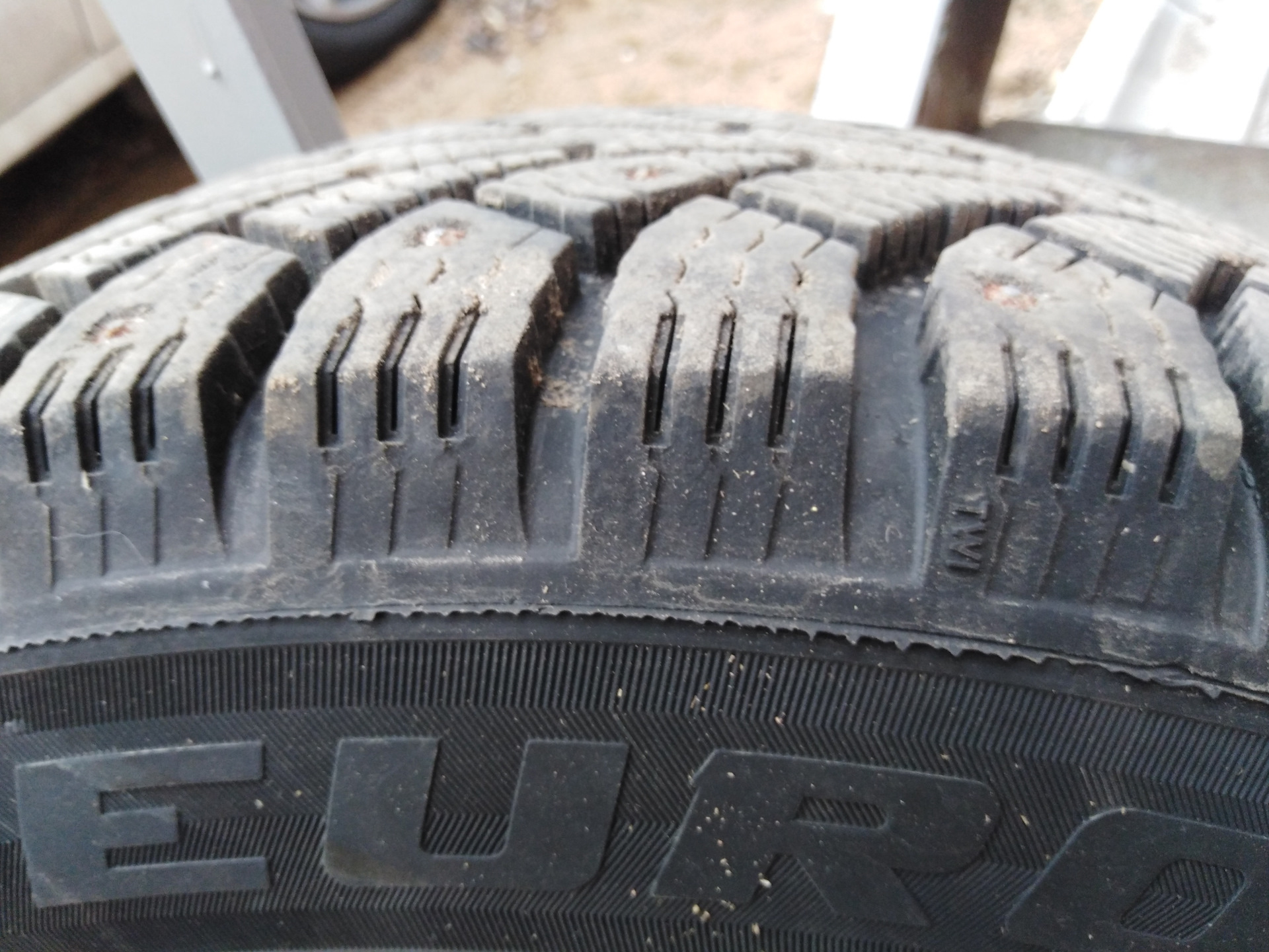

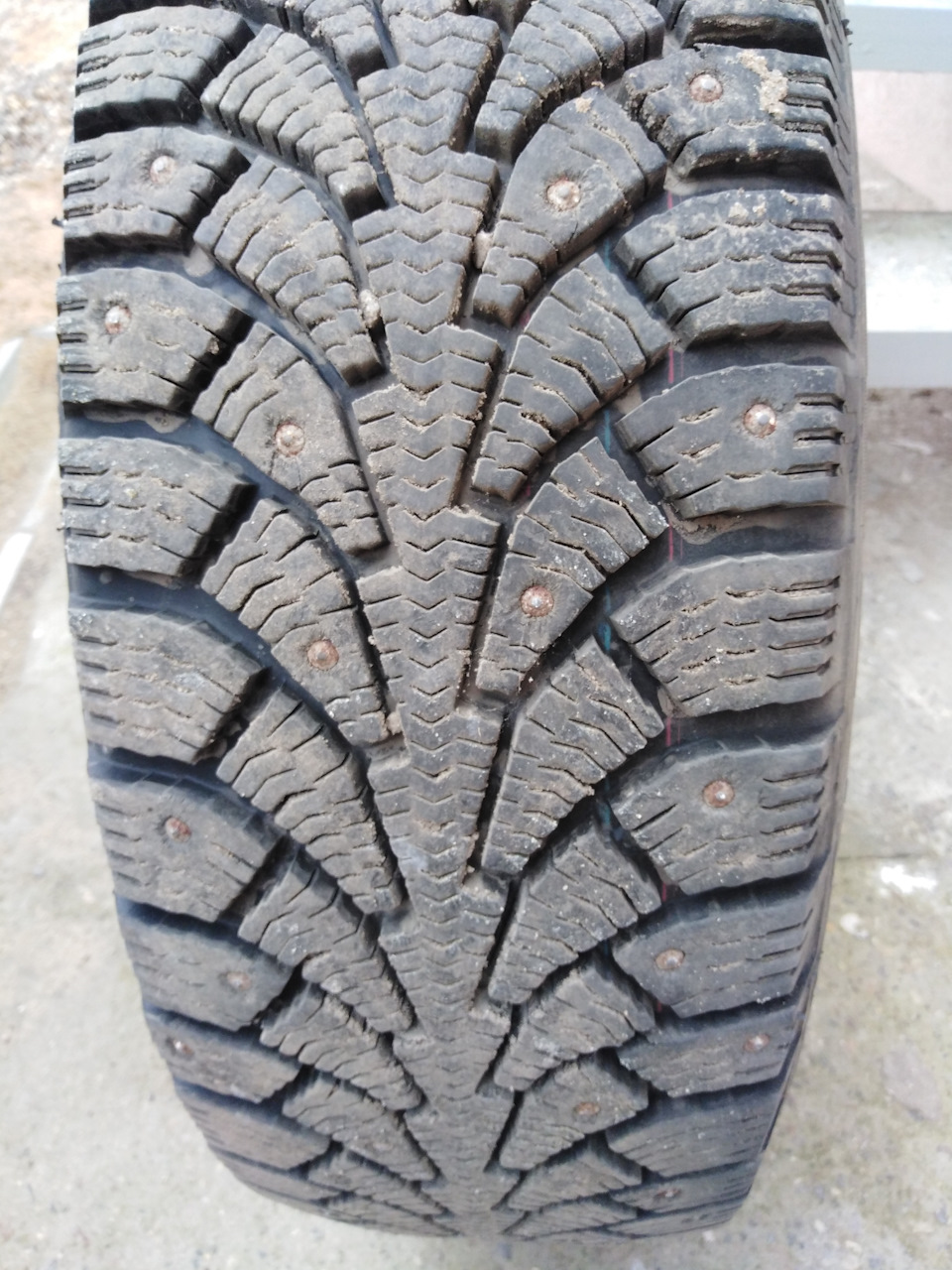

В целом неплохая резина, особенно первые два сезона, пока шипы были новыми. Но третий и особенно четвёртый сезон стал ездить очень осторожно. На снегу без претензий, гребет как танк, не застрял ни разу, а вот по льду как то не очень, начинает таскать и нет уверенности что остановишься там где хочешь. Даже во дворе при небольшом уклоне дороги, жопу стаскивает и машину чуть ли не разворачивает, но напомню что это только после двух сезонов. Хотя пробеги зимой у меня не большие, 2500-3000 в сезон, а шипы стали какие то зализаные. Шипов вылетело всего 14 шт.(6,4,2,2)
Хотя я особо ее и не жалел, переобувался очень рано осенью и поздно весной, шипы почти все на месте.
Мое мнение — эта резина на один два сезона, только из-за того что шипы очень стачиваются, хотя протектор как новый, пробег мой на них не более 12000км.
На замену купил pirelli ice zero 195/65/15. Посмотрим как она себя поведет со своим оригинальным шипом

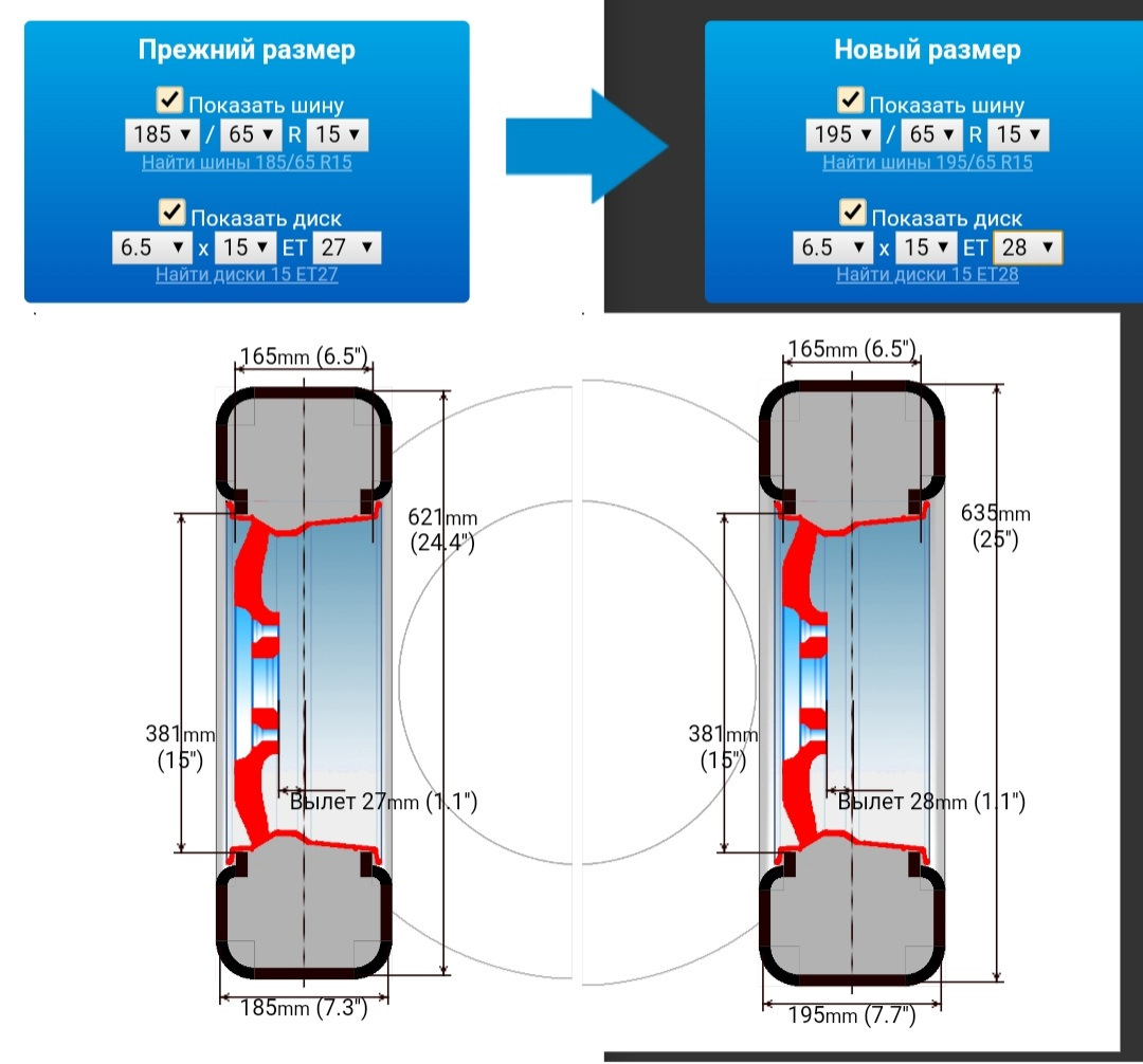

Вот наглядный пример, 185/65 и 195/65, колесо больше всего на 14мм
Так у меня и диски ещё шире стандартных, 7 дюймов вместо 6.5

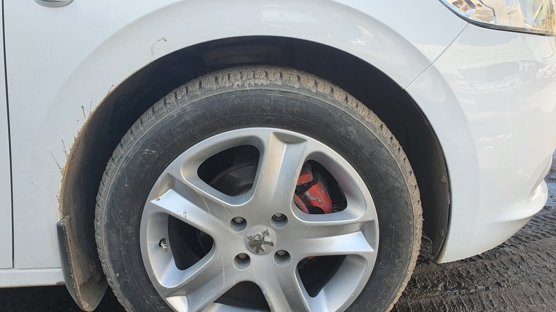

Это перед, как видно там места вагон, правда передние стойки тоже меняные

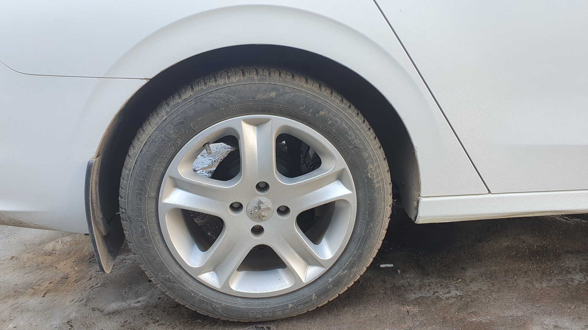

Это летние сзади
Не знаю как у вас там нигде ничего не цепляет. Тоже хотел поставить колеса большего диаметра. Вместо зимних стандартных 186/65/15 взял 195/65/15. Свои продал. Сразу ощутил мягкость но дорогу машина стала держать хуже, валкость появилась особенно на скорости. Вид, кстати, тоже не айс, бублики как е то вместо колёс стали. А самое главное при посадке на заднее сиденье 2-х человек, задние колеса на кочках начали тереть о пластиковую защиту( так что пришлось продавать и брать опять штатный размер 185/65/15. Деньги конечно потерял. Как то так. С летом тоже не стал экспериментировать оставил 195/55/16
Уж незнаю как там может тереть, если только пружины севшие, я кстати задние поменял
А у вас пластиковые подкрылки стоят? Просто если их убрать то конечно можно больше колеса засунуть, а так нет, цепляет
Конечно стоят

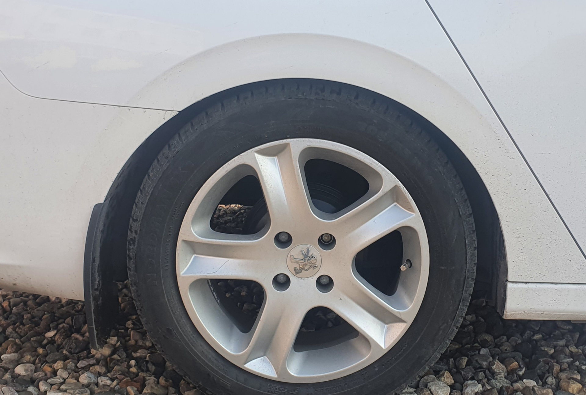

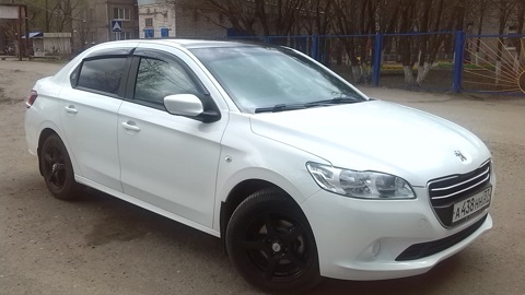

Пружины норм. Машина, как видно по фото, стоит ровно, зад не опущен.
У меня на родных пружинах тоже стояла ровно, пустая, стоило когото посадить и садилась сильно, на фото с двумя людьми

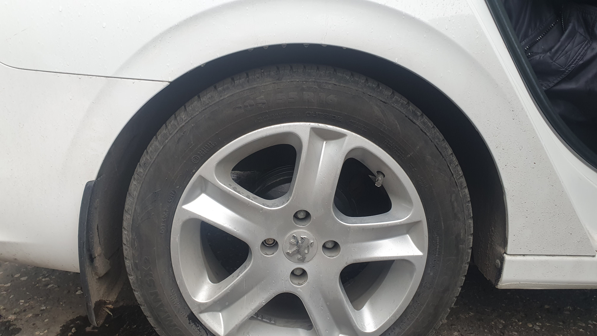

На этом фото с теми же пассажирами на новых пружинах

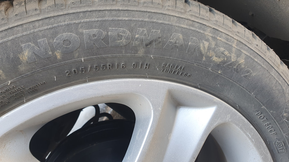

Похожа на мой Нордман по протектору, 4-й сезон
Ага, на 4й помоему, один в один
Отьездил на такой резине 4 зимы, пробеги тоже не большие. Не заметил что бы куда то стаскивало. Из минусов больше бы отметил что резина шумноватая.
