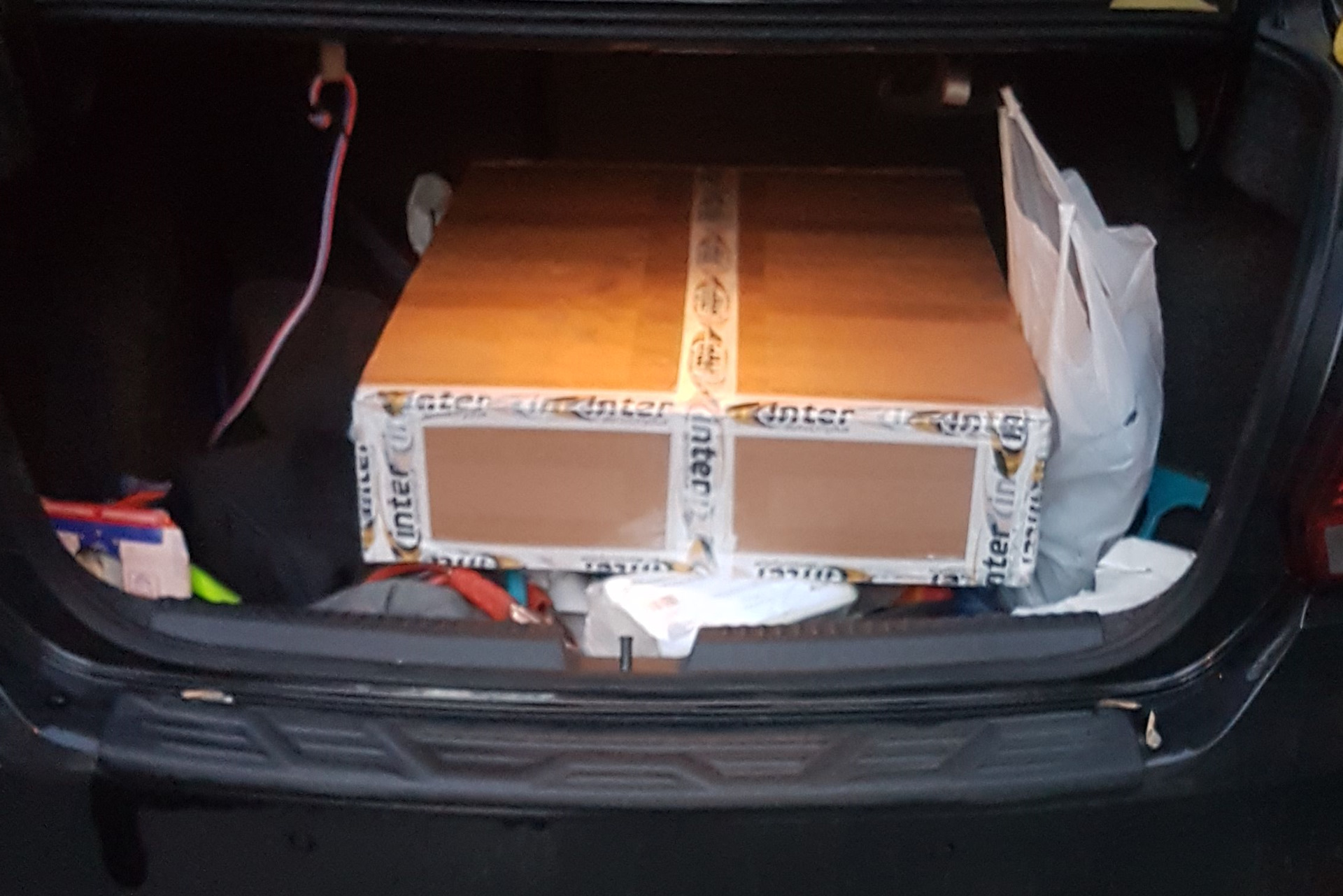

Все началось с того, что я психанул последовавшей за этим поездки в славный город Волгоград и приехавшей после этого почтой коробке
В момент ее получения, я еще не понимал, во что собственно говоря ввязываюсь, что это такое и с чем это едят.
Распаковал, посмотрел, вроде как все огонь, "Любимая игрушка №1" уехала к родным, строго наказав не шалить, как сердцем чуяла. Как говорят "кот из дому мыши в пляс". Понеслось.

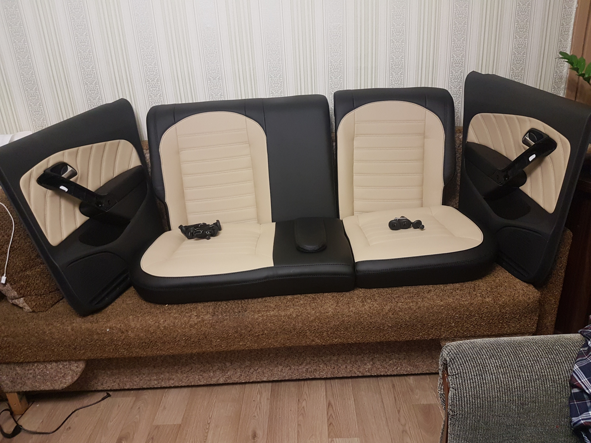

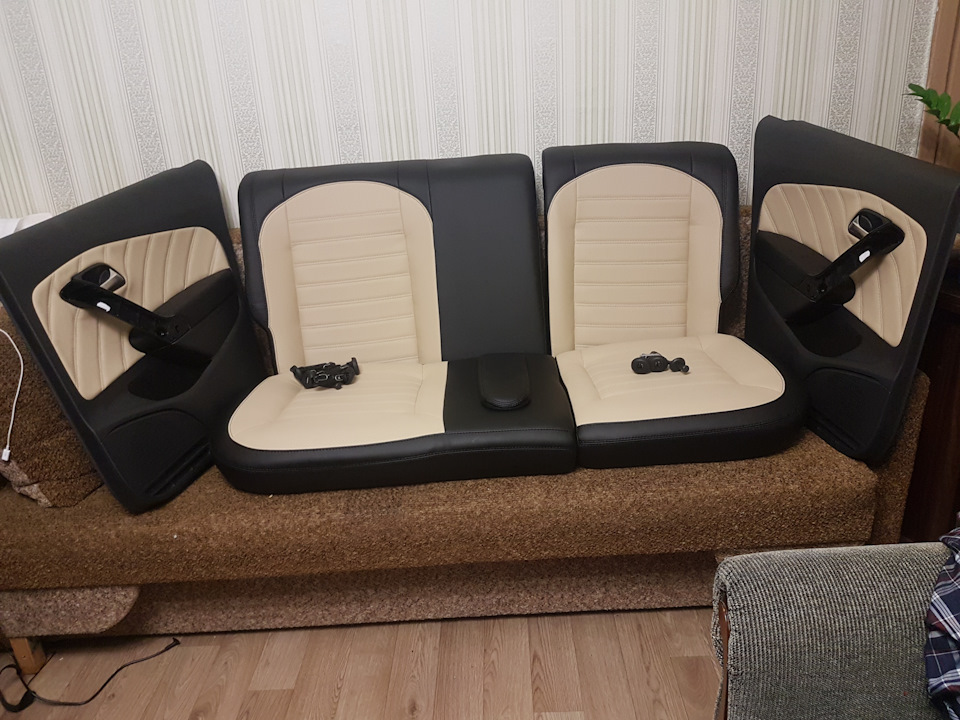

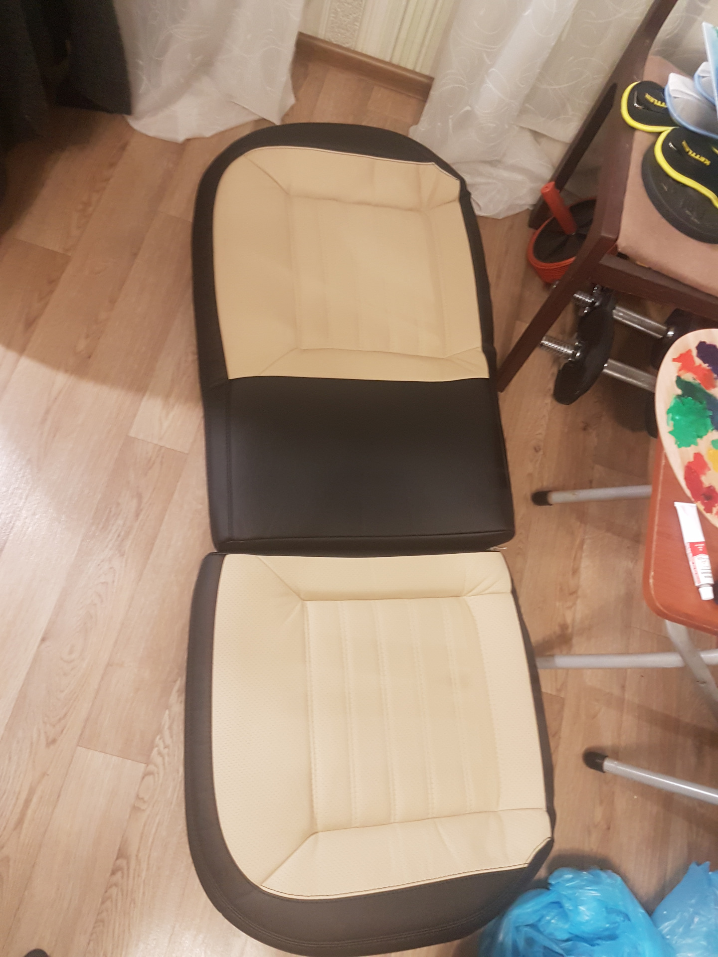

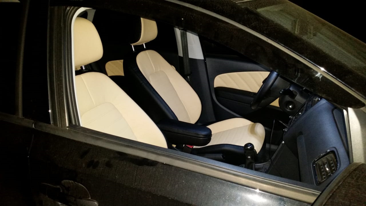

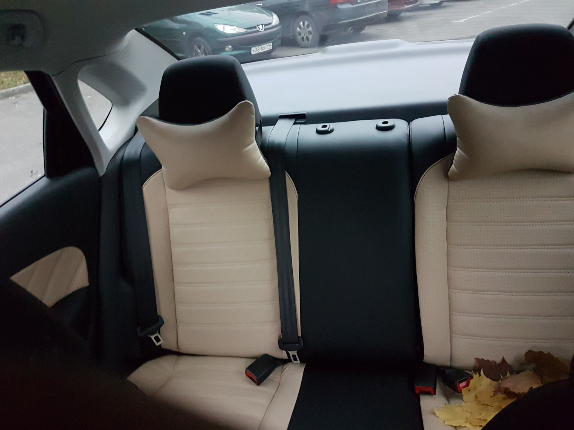

Я был-бы не я, если-бы мне было достаточно просто поменять

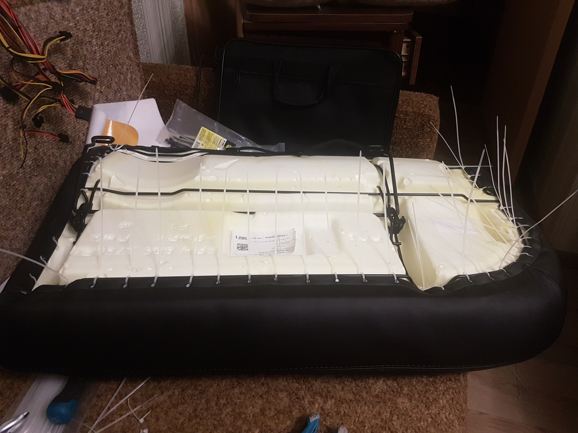

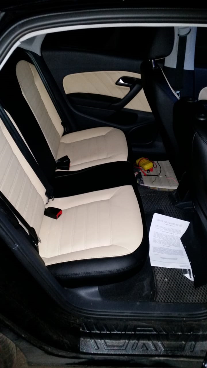

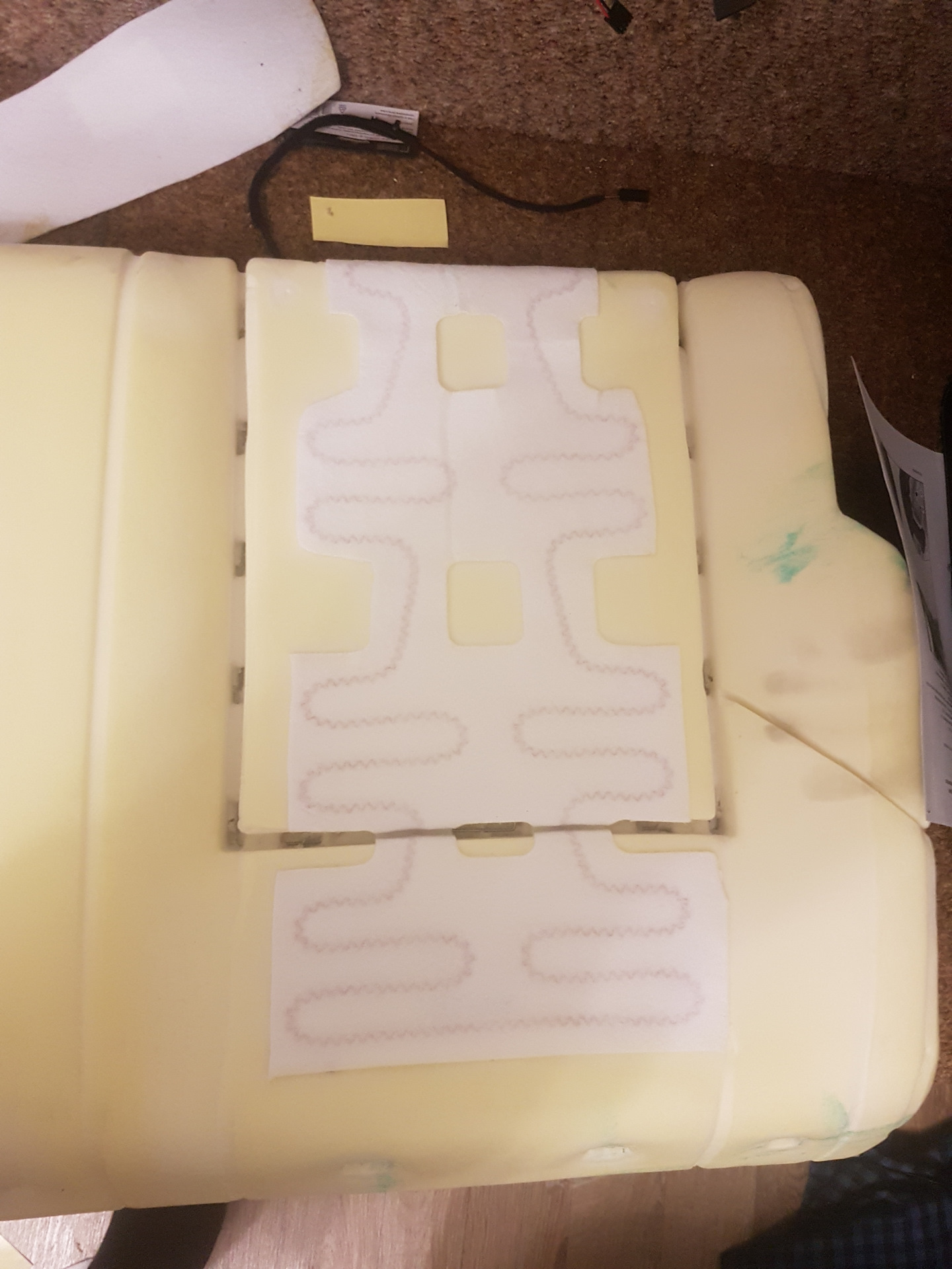

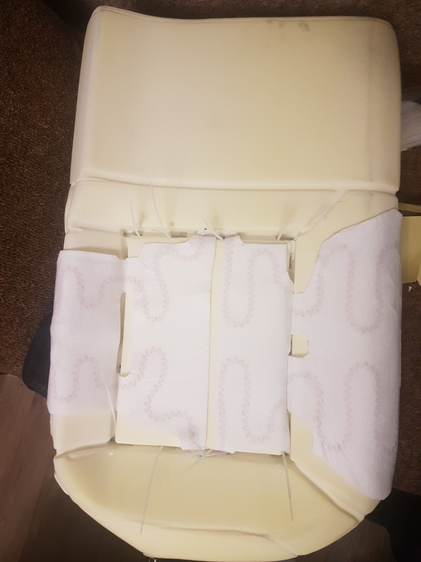

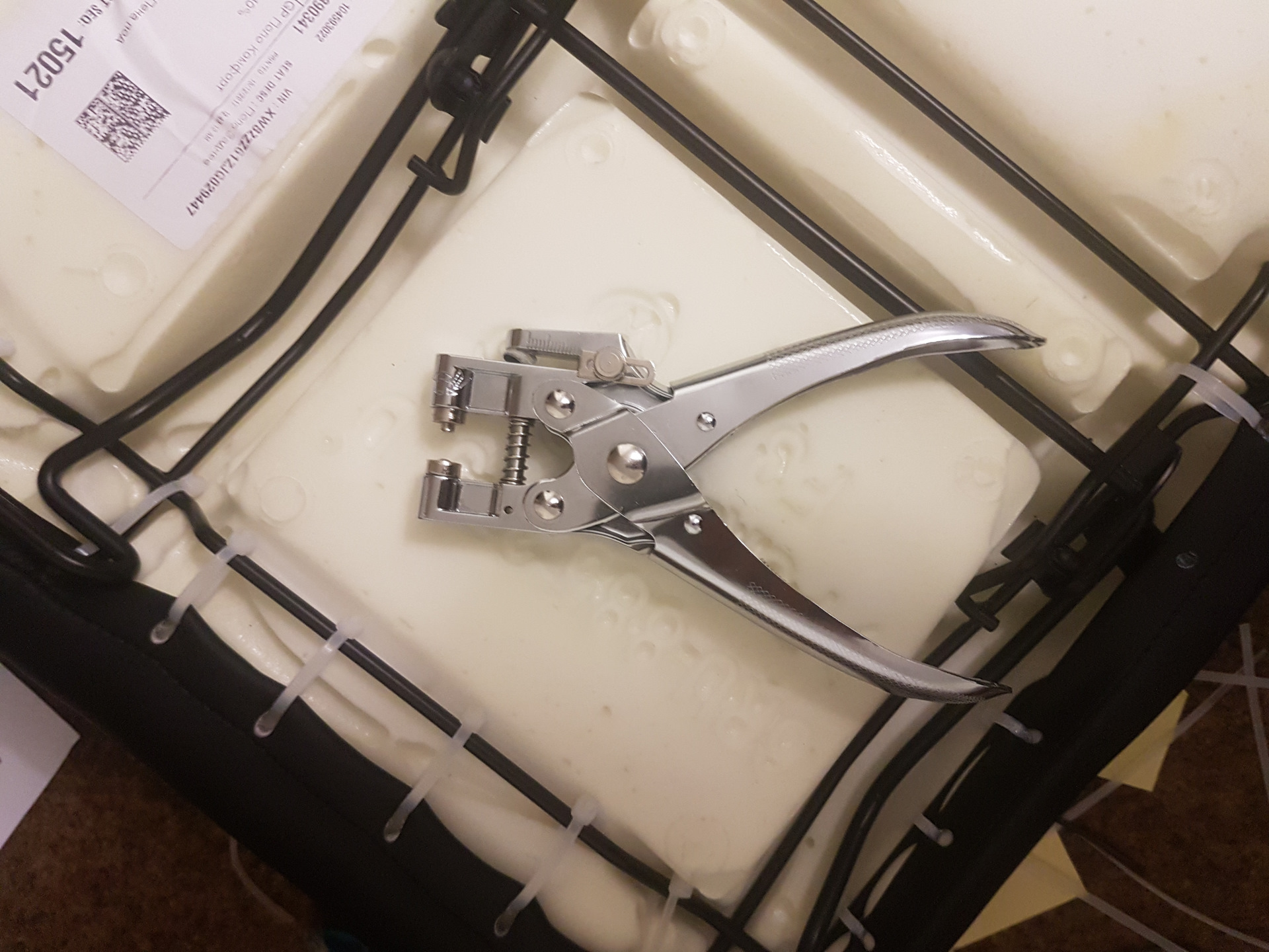

тряпку, нет, мы не такие, нам надо заморочиться. В данном случае "заморочкой" выступили подогревы сидений, на водительском он просто не работал, а на задних вообще никогда не существовал. Были закуплены по сходной цене комплектующие и началась работа
Так как я никогда этим делом не занимался, понимал только общую концепцию использовал то что было под рукой

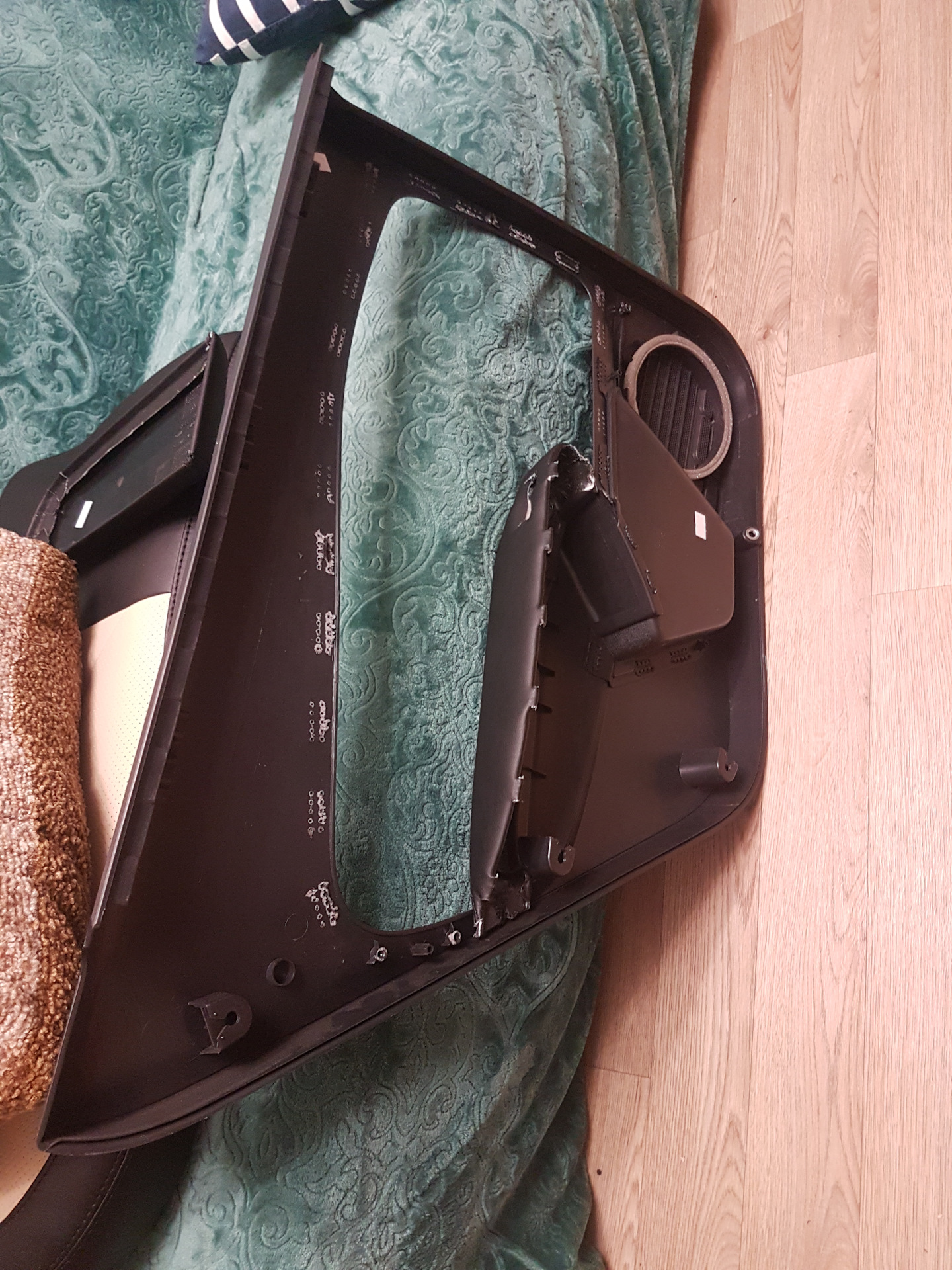

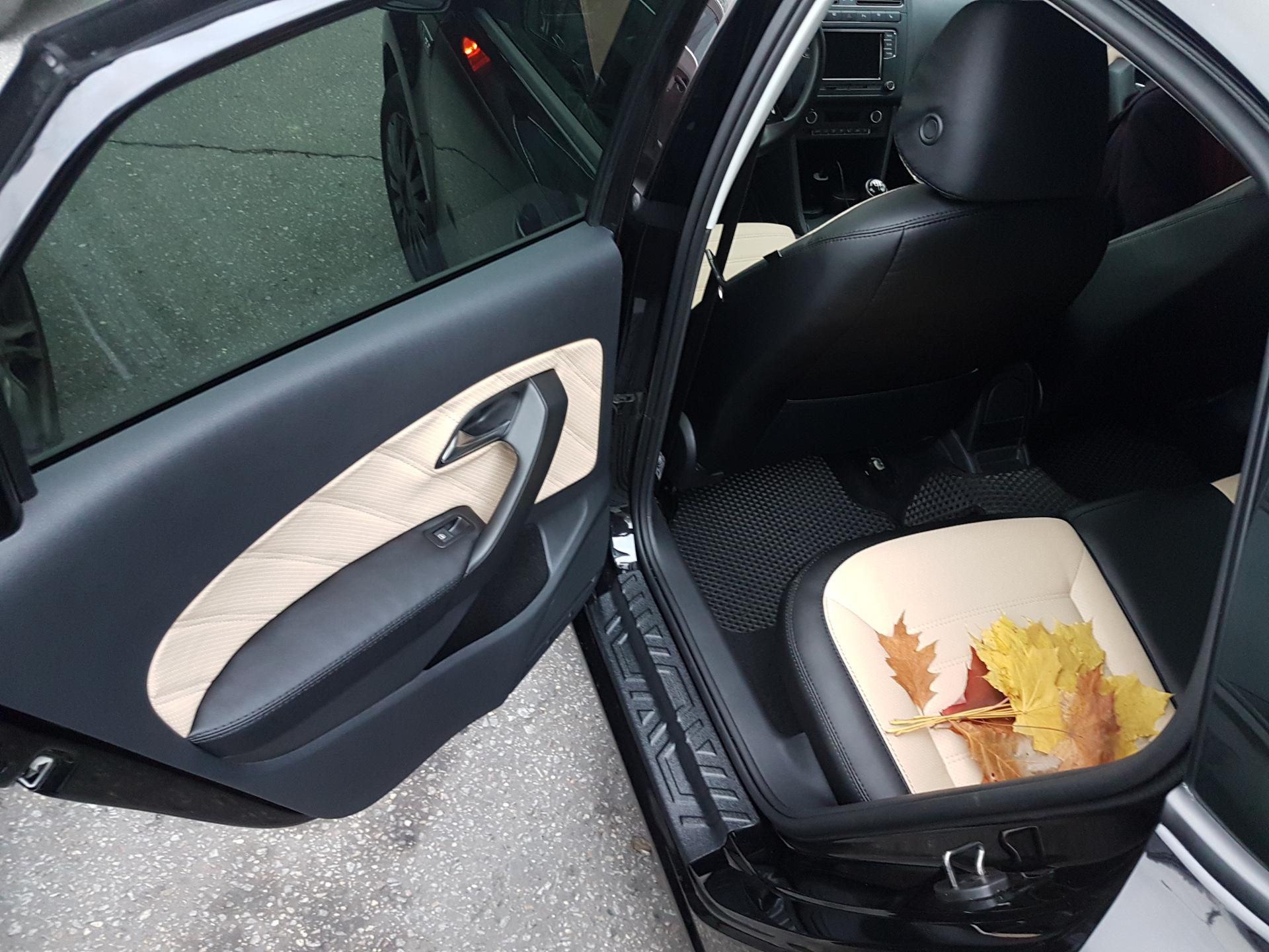

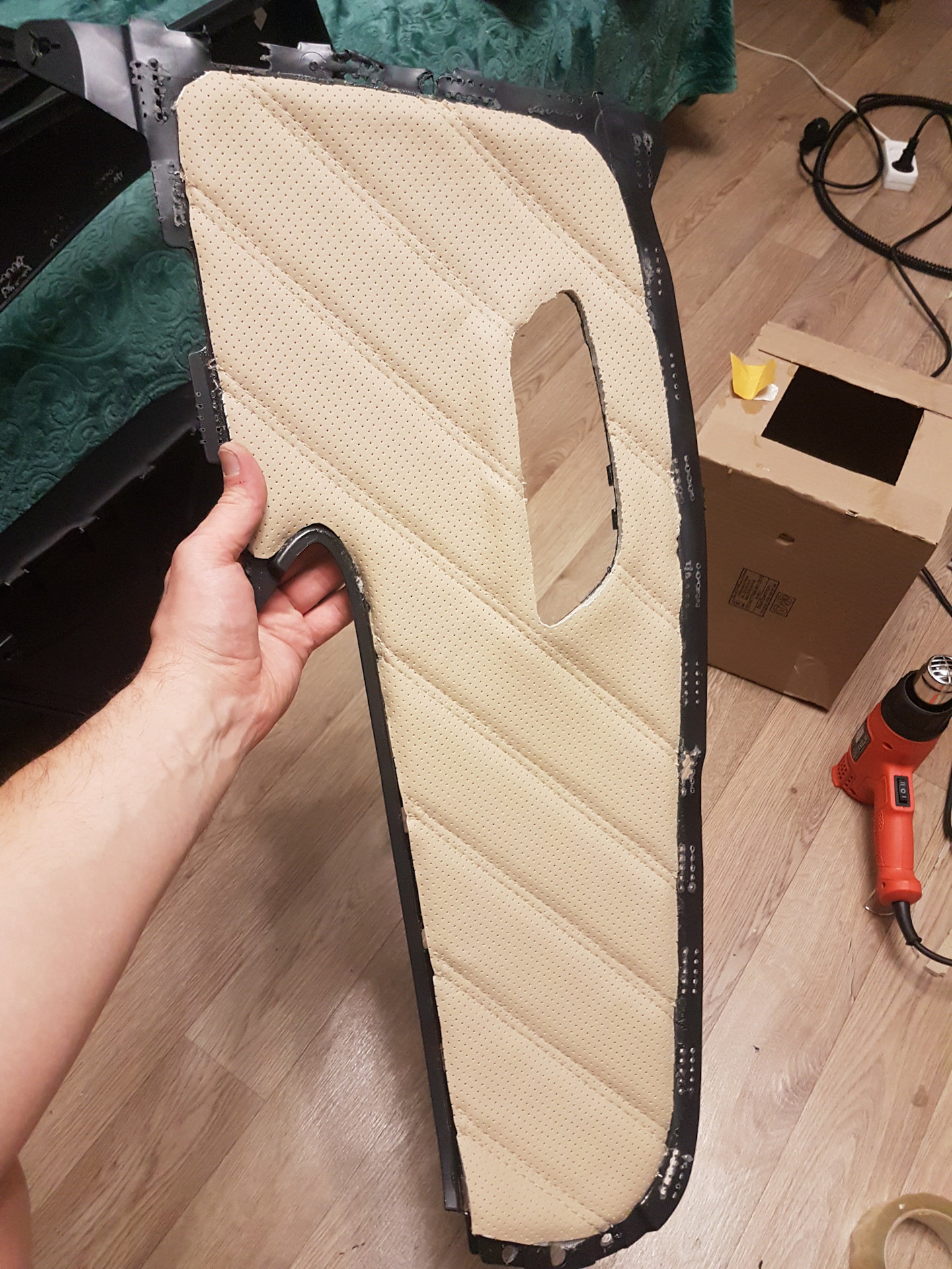

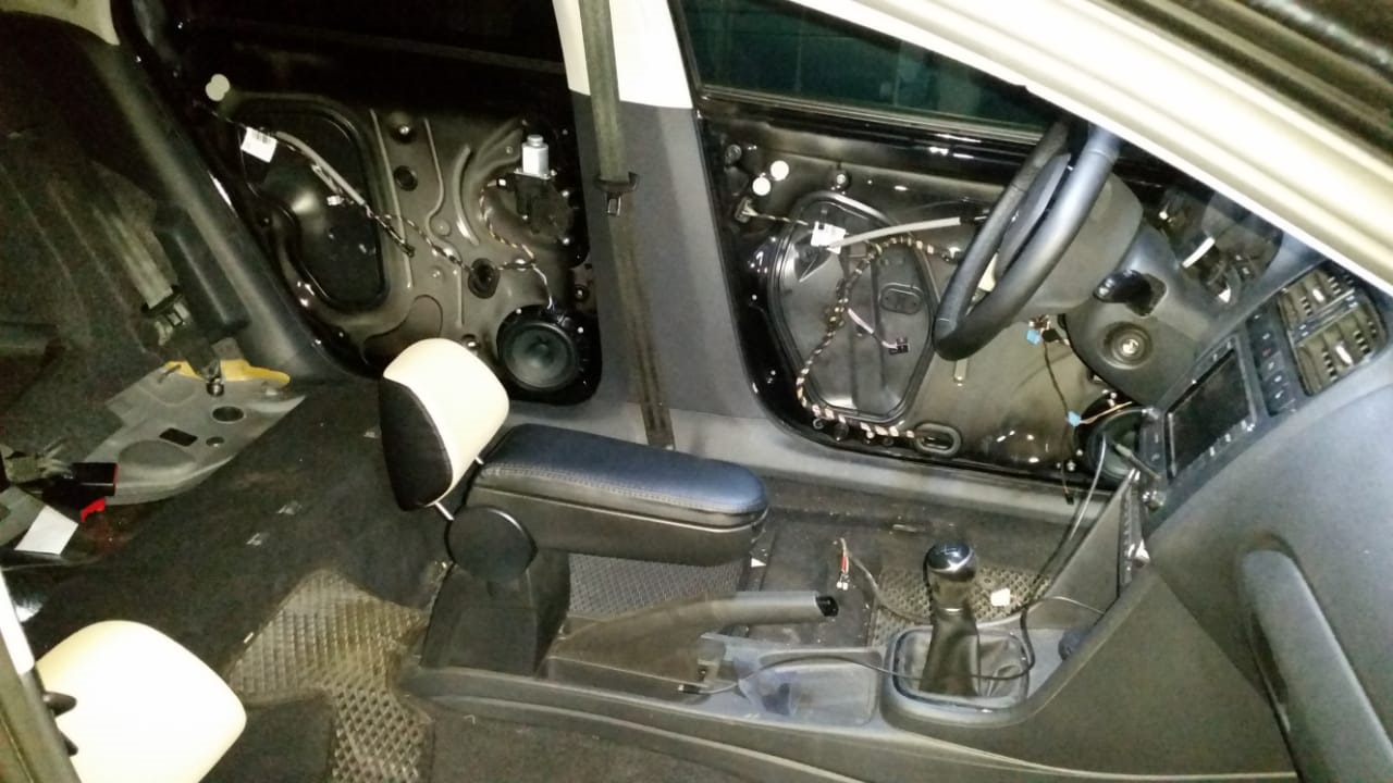

Самое муторное оказалось с дверными картами, а именно процесс обратной сборки

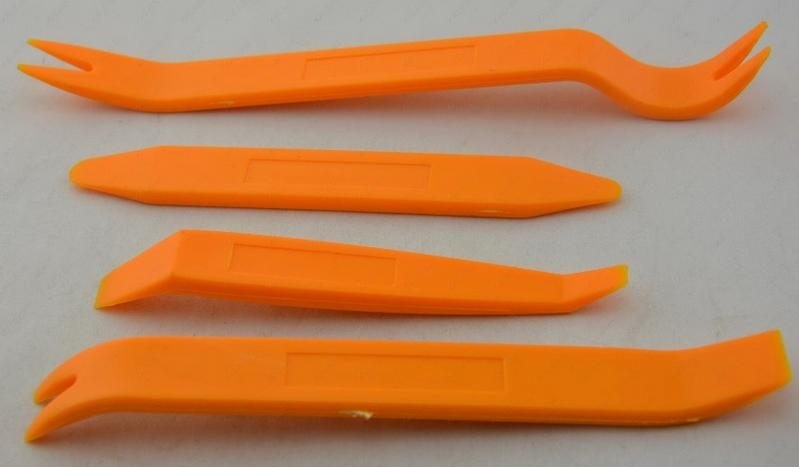

Тем кто планирует начать разбор карт рекомендую попробовать это специально-обученным инструментом, и только сам подлокотник и те места где "фокус не прошел" феном и паяльником.

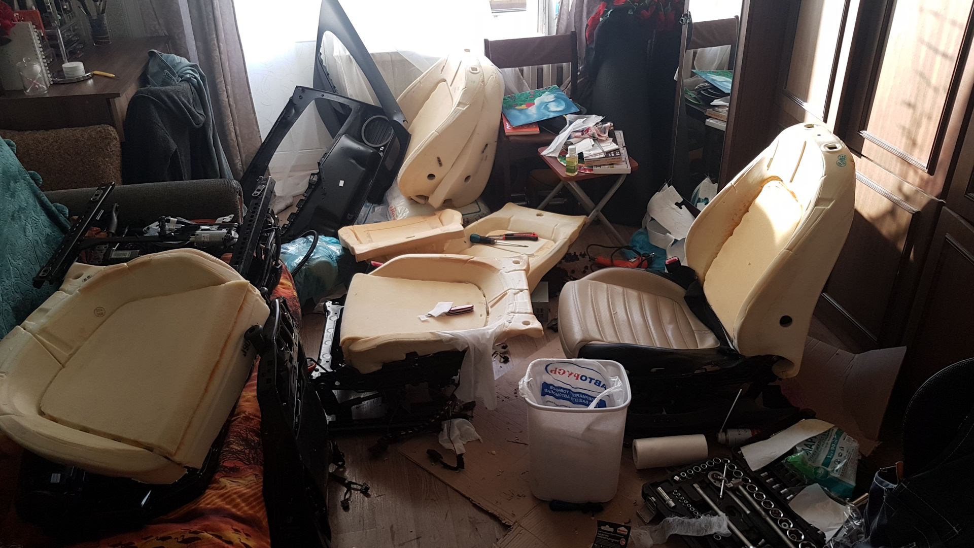

"Тихими зимними вечерами" процесс шел.
И тут вернулась она… Оглянулась по сторонам, и задала вопрос "ты пока меня не было, наверное только рыбный супчик ел?"

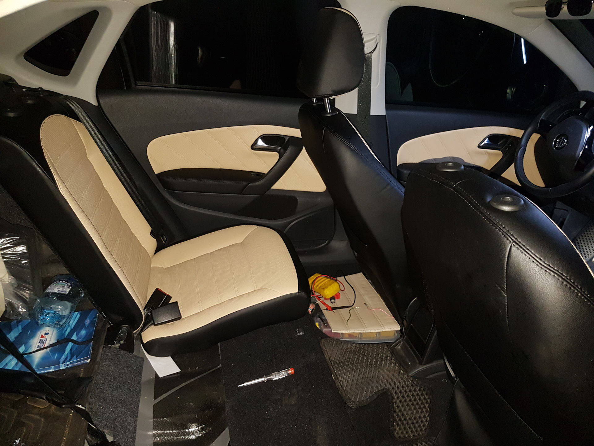

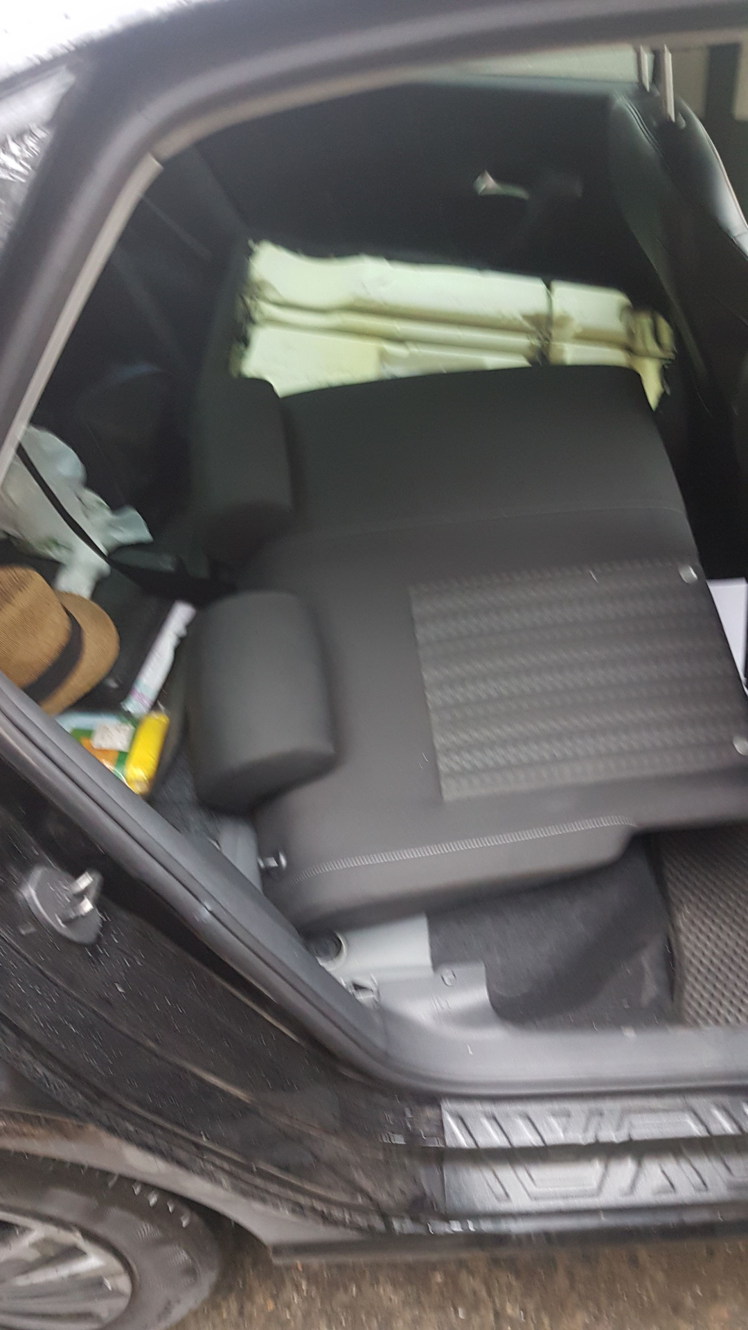

Посмотрел я на состояние квартиры и в принципе с ней согласился, поэтому передние сиденья делали уже не дома. Потом была сборка.

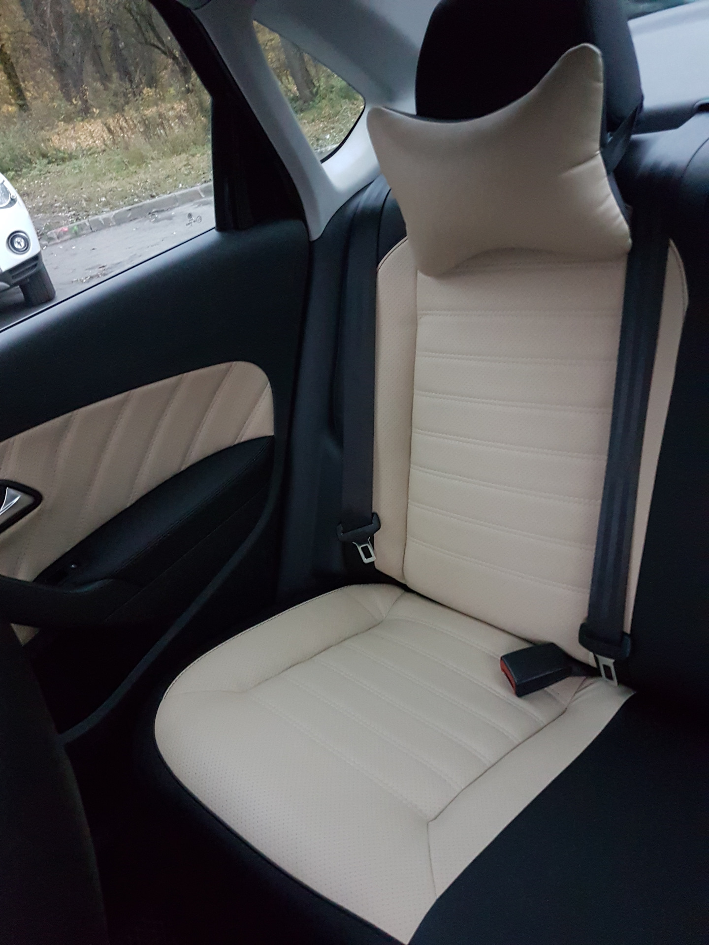

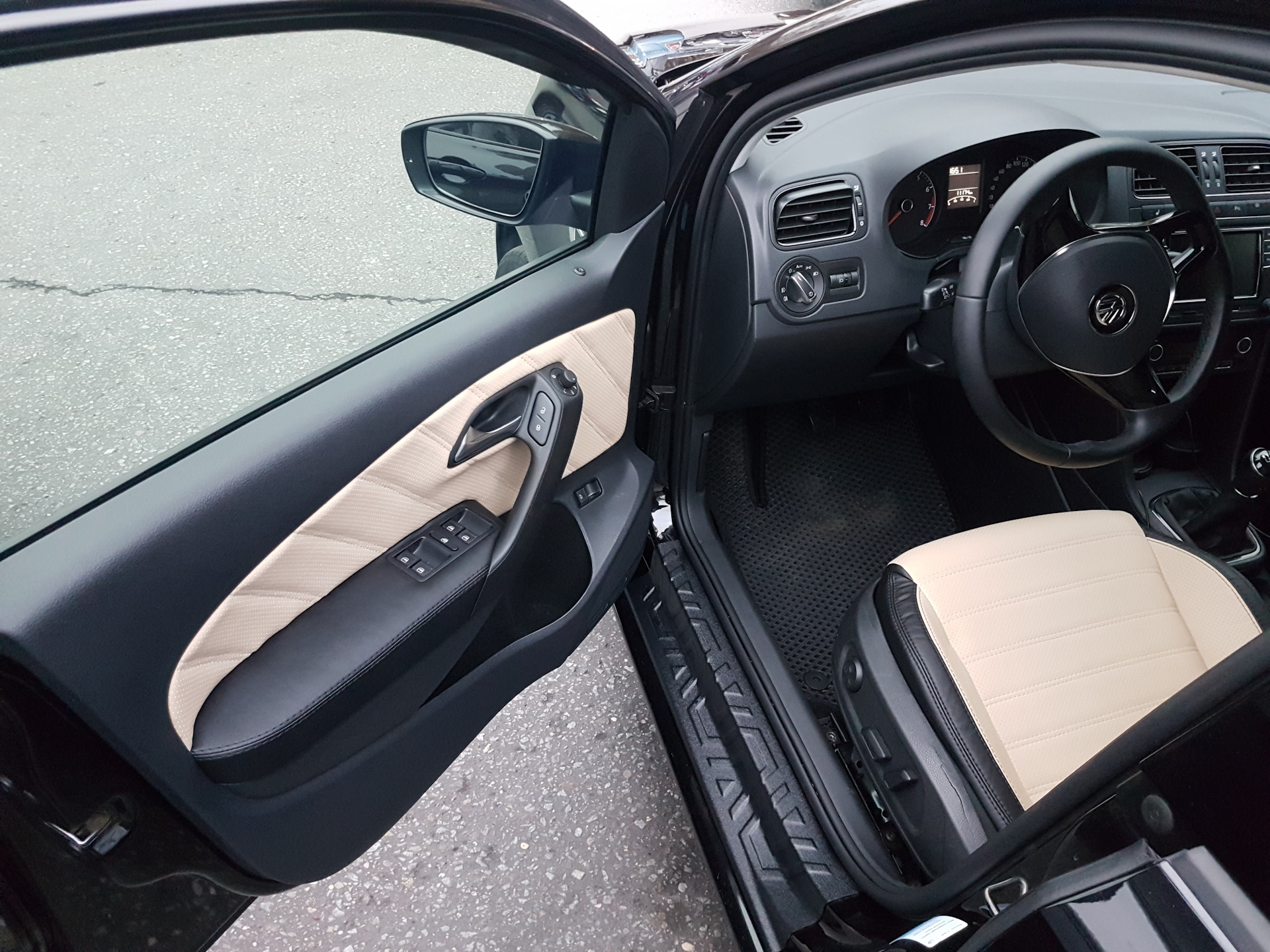

И в принципе почти конечный результат

Кинь номерки на задний обогрев в обзор, тоже давно задумывался о инстале. Тебя путево получилось, жду обзор подключения
Это на долго походу. На дворе нифига не лето
Это да ))). Если гаража нет то только подземная парковка тц поможет )))
номерками поделись пока на задние попогрейки. Пока решишь подключать глядишь я то же за тобой последую))
Я брал 5C6963557R и 5C6963555AD
если оригинал то:
1 ) Кнопка подогрева сидений правая — VAG 6R0 963 564 B
2 ) Кнопка подогрева сидений левая — VAG 6R0 963 563 A
3 ) Блок управления подогревом — VAG 6R0 959 772 A
4 ) Маты подогрева оригинал 2 шт. — сидение 6RU 963 555 U
5 ) Маты подогрева оригинал 2 шт. — сидение спинка 6RU 963 557U
6 ) клипсы для блока управления подогревом 2 шт 1J0937510A

Люблю смотреть фотки красивые и когда их много:) Суперски Денис заморочился с авто и салоном оно того стоит 😏
Спасибо. Без тебя даже и не знал бы за что браться
Хорошо, хорошо вышло, добавить нечего 😎
Красиво получилось, теперь садиться жалко)))

фото процеса порадовало, разгром нахрен) я думал только у меня так в процессе происходит, когда спотыкаешься о то, что уже давно потерял)))))
ну дык а как-жеж иначе-то, разгром наше все

Крутяк! А назад обогрев от чего поставил?
видимо от джетты
