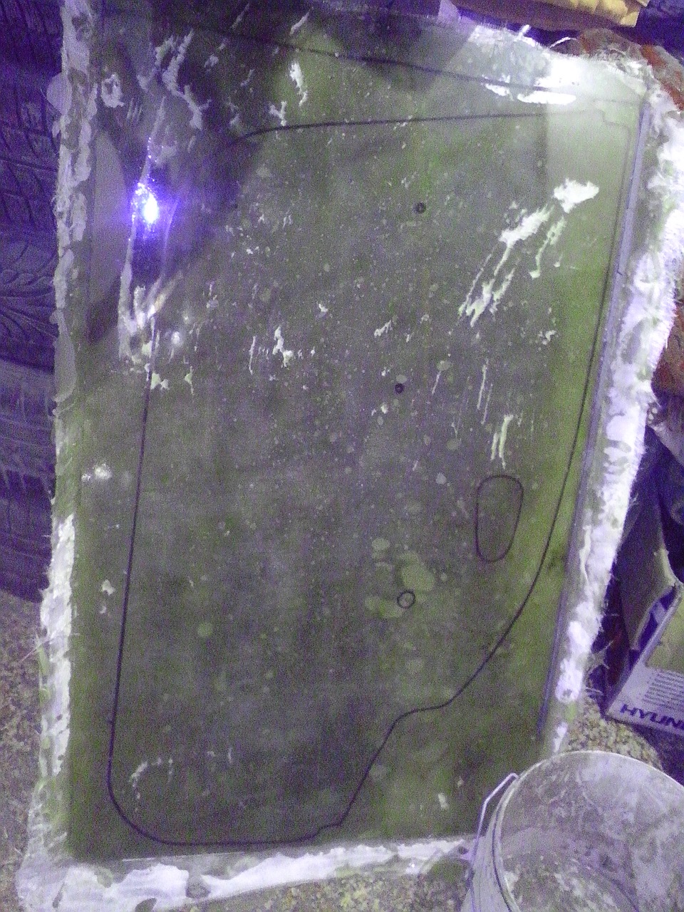

Ну вот и потихоньку доходят руки до музыки, основные работы с машиной законченны, теперь начинается затяжная эппопея с обшивками. Так как на боевой машине были стоковые обшивки да и жуткого качества то ли от времени то ли от простоты конструкции решили сделать их заного с нуля, а уже к ним прикрепить карманы под громкий фронт. Преимущества стекловолокна думаю всем известен, во первых прочность конструкции, во вторых неприхотливость в использовании да и границ нет кроме фантазии и затрат на материал

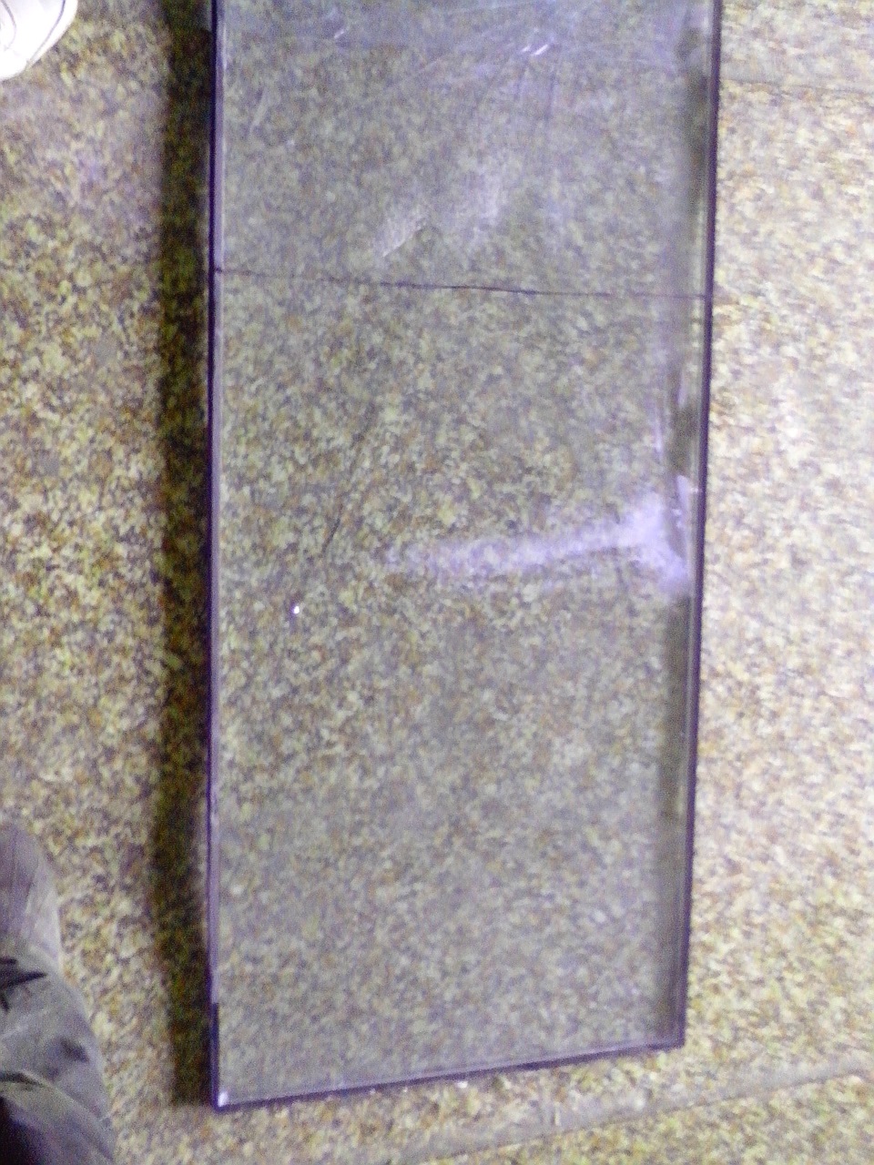

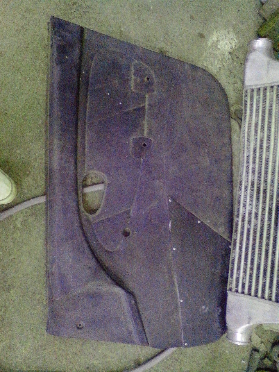

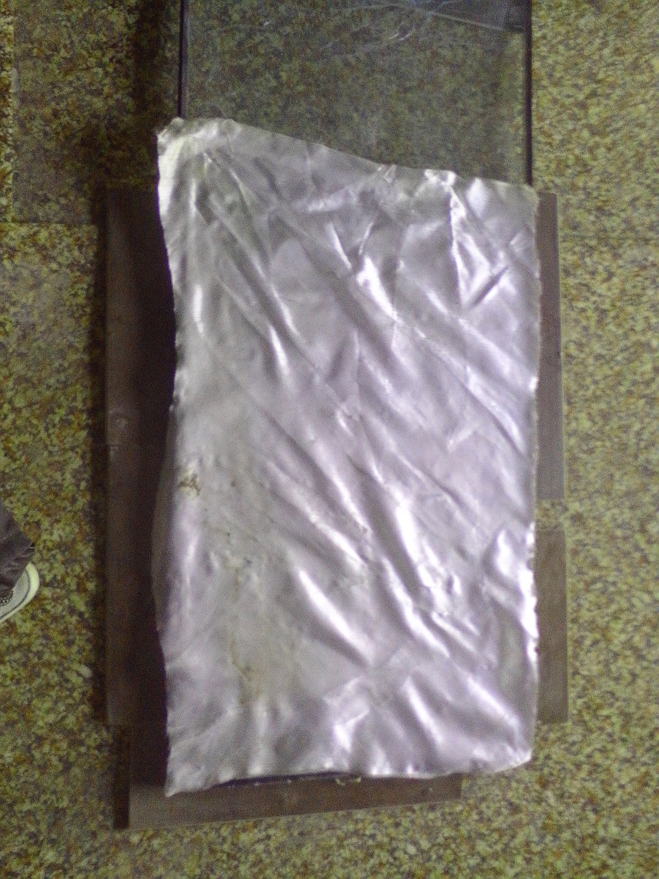

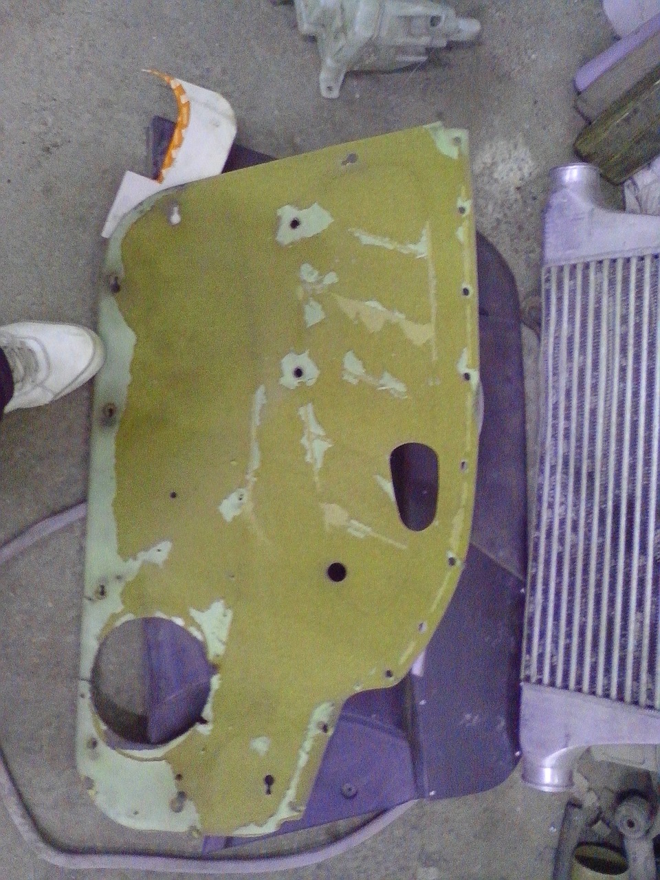

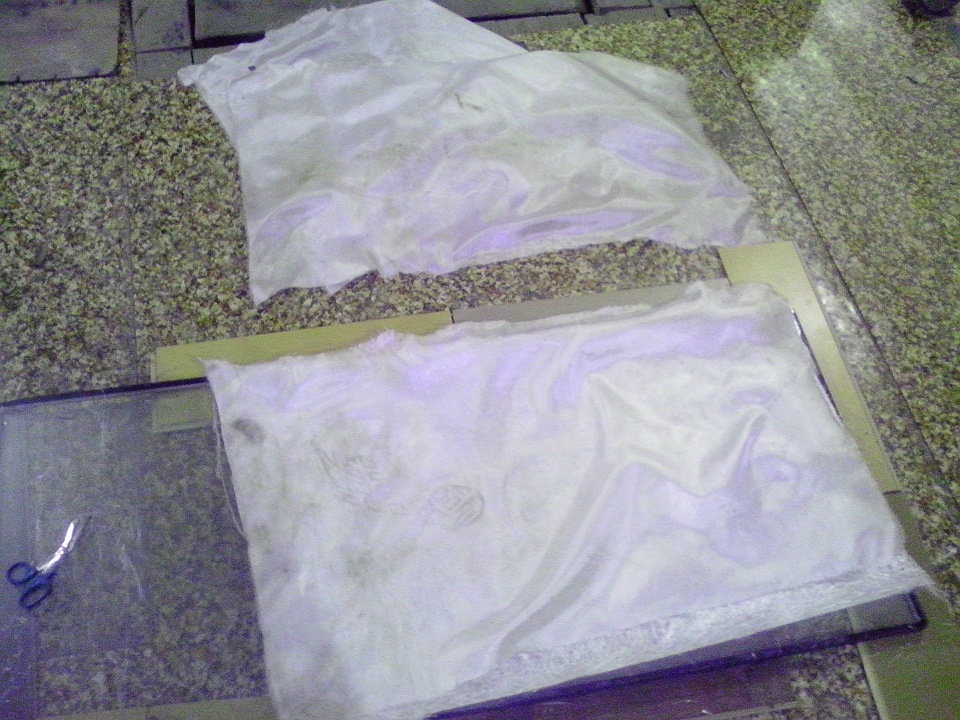

В целом по работе: раскрутили полностью, сняли замшевую накладку, по ней отлили из стекловолокна копию, срезали лишнее, теперь ждём полного высыхания пассажирской и проделывать тоже самое.
Из материала ушло 10 кг смолы и килограмма 2 стекла ну и пару часов работы
