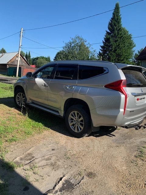

Вот и пролетел первый год в обществе Паджерика)) Очередная партия запчастей куплена, к ОД записан на 26-е, а пока на выходные поехал в деревню, можно и поменять кое-чего по мелочи: фильтры в салоне, воздушный и топливный. Кроме того, закончились задние тормозные колодки, буквально пара миллиметров осталось — заменил самостоятельно, благо, никаких сложностей в этом нет — суппорт разводится простым отжиманием колодки, направляющие колодок вытащил двумя пальцами, ничего ниоткуда выбивать не надо. Колодки поставил NiBK, посмотрим, сколько проживут. Родные прошли чуть больше 43 500 км. Фоток, к сожалению, не будет — делал сам, на улице, под вечер. А ещё на ТО — 45 000 полагается менять масло в РК, переднем и заднем мостах. По этому, в багажнике своего часа ждут 5 литров Motul Gear 300 LS, я решил лить везде одинаковое, да простят меня фанаты «строго по инструкции»)))
