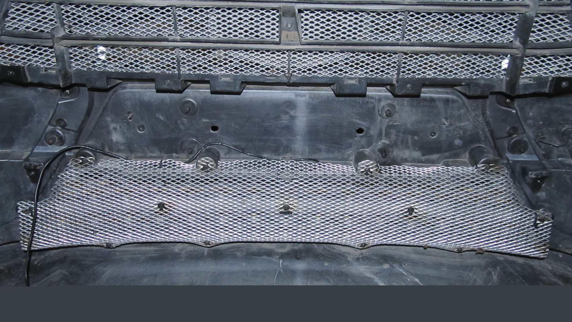

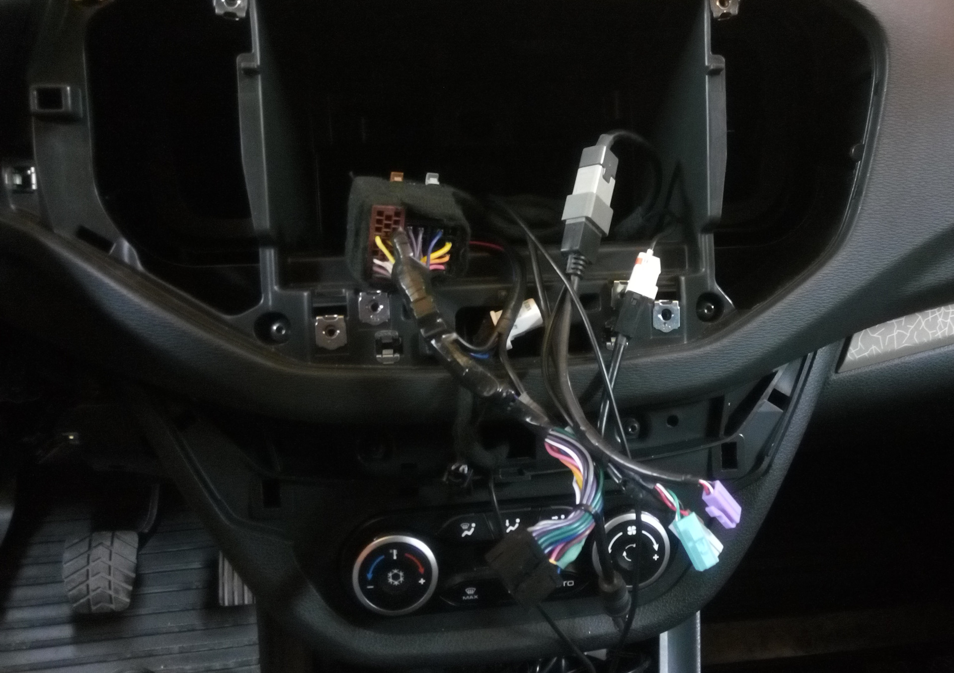

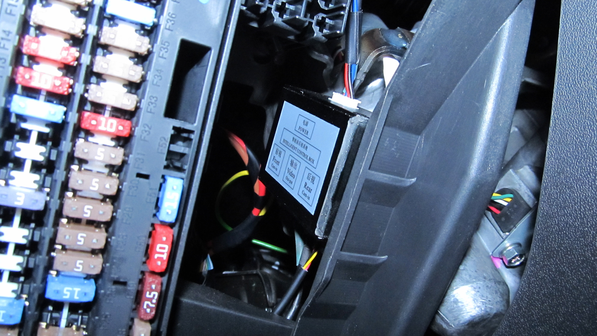

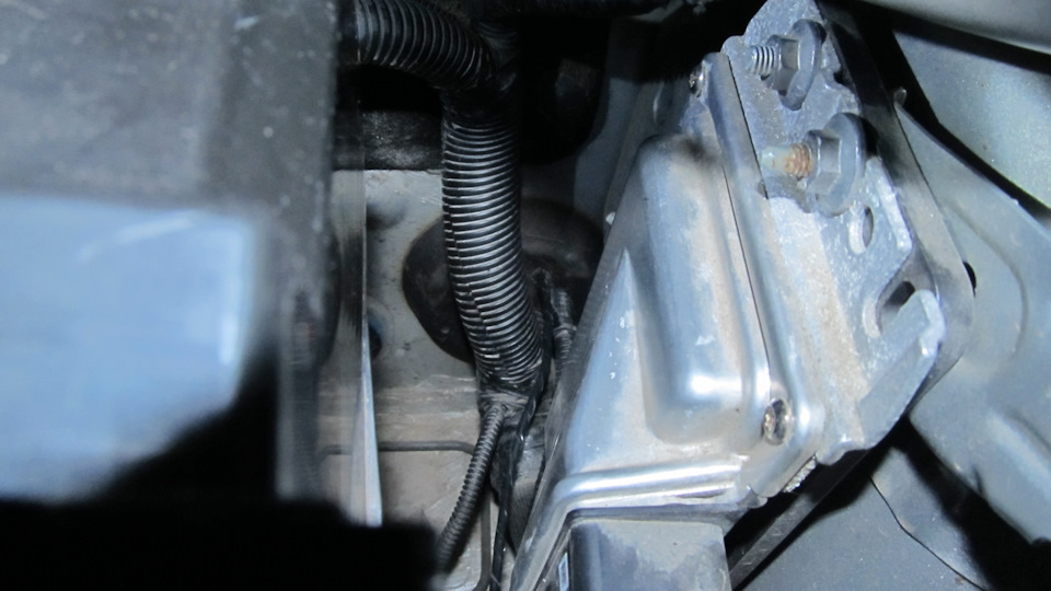

Решил в дополнение к штатной камере заднего вида установить ещё камеру переднего вида. Саму камеру купил здесь. Чтобы обеспечить переключение между камерами, купил здесь автоматический переключатель-конвертер. Чтобы передняя камера заработала через штатный вход V-in ММС Mekede у меня не получилось, поэтому и пришлось огород городить с автоматическим переключателем из Китая. Можно было собрать схему переключения камер на реле, но мне больше понравилась идея использования переключателя, т.к. в нём реализован алгоритм управления камерами, который меня устраивает.

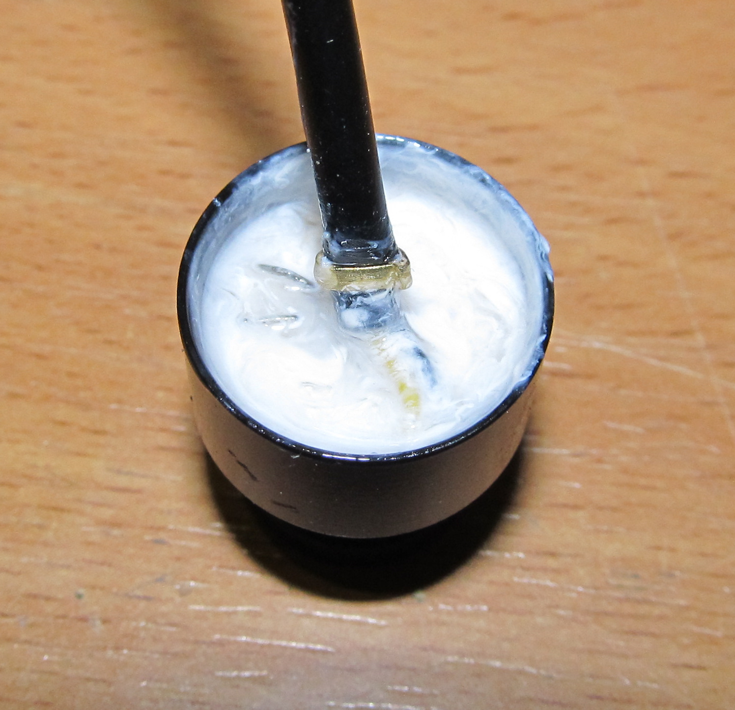

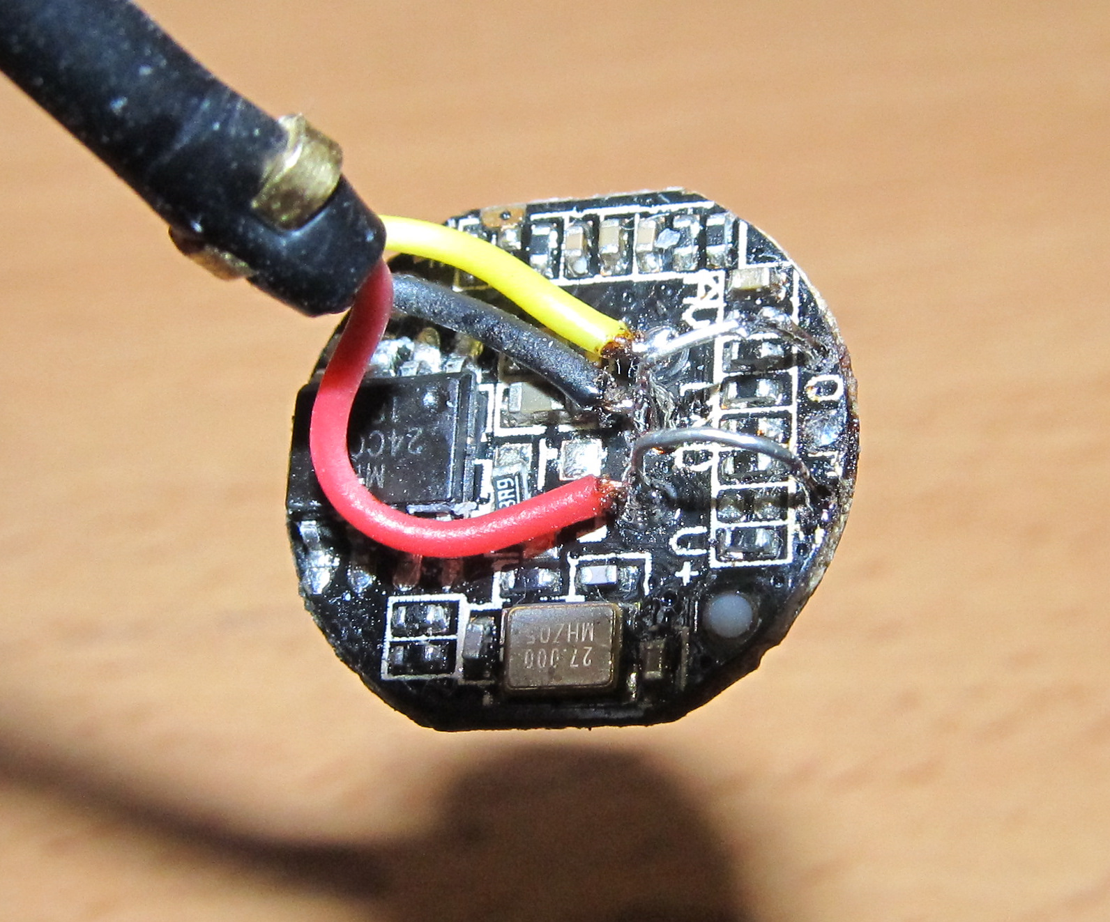

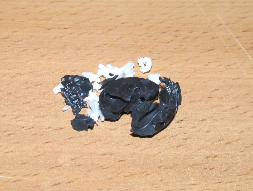

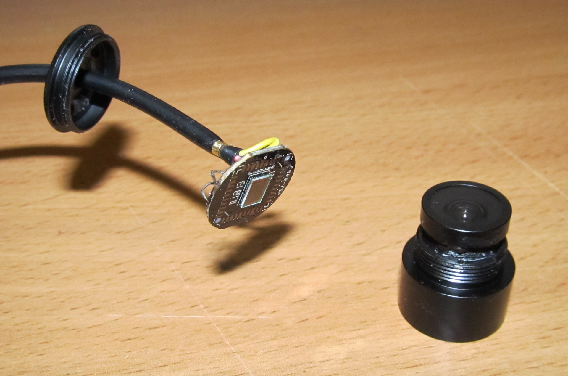

Т.к. в качестве камеры переднего вида выступила камера заднего вида, то пришлось её разобрать и доработать, чтобы повернуть на 180 градусов изображение по горизонтали и убрать линии разметки. Возможно линии разметки надо было оставить, но пока поезжу без них и подумаю — надо ли их вернуть или нет.

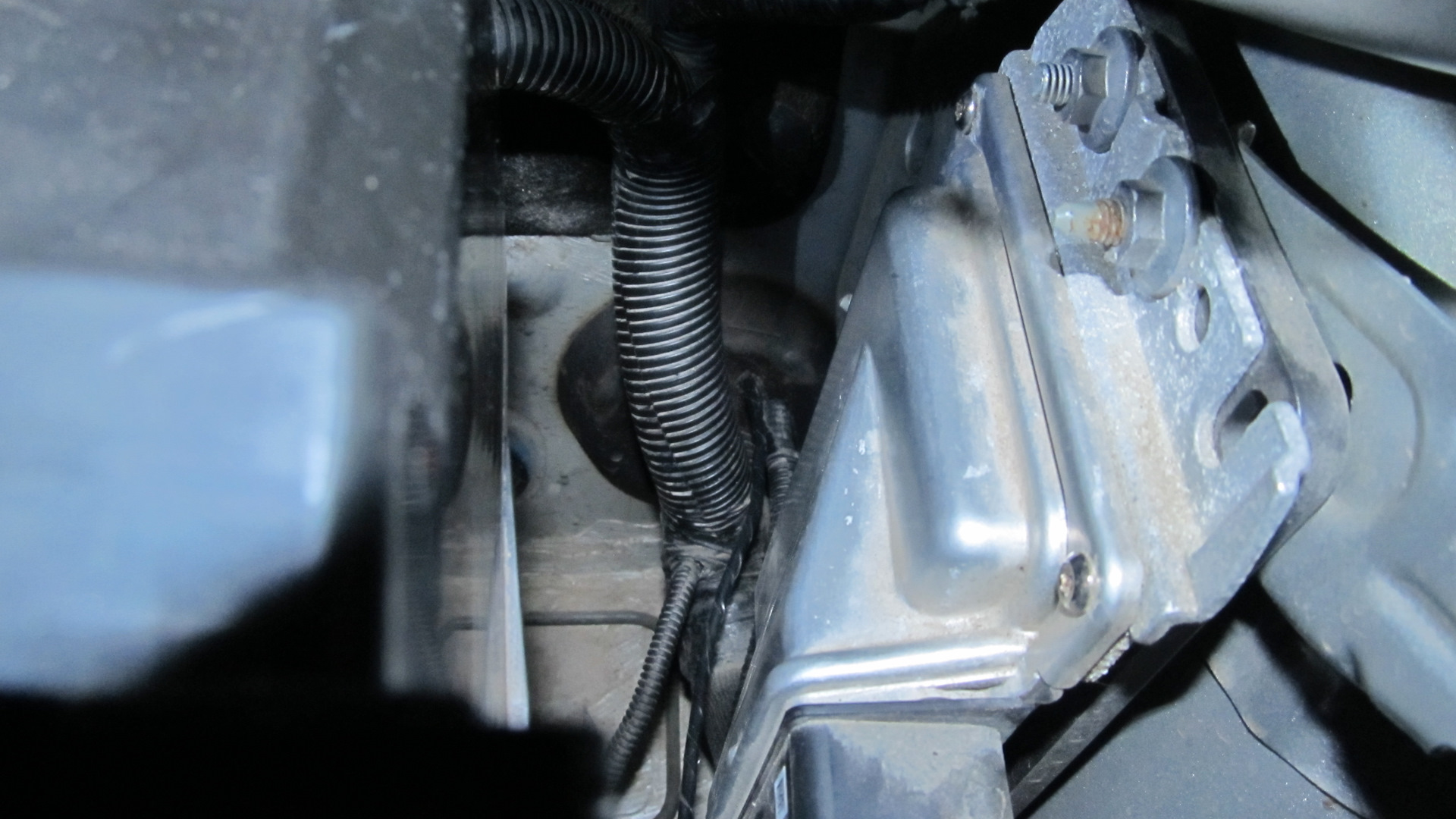

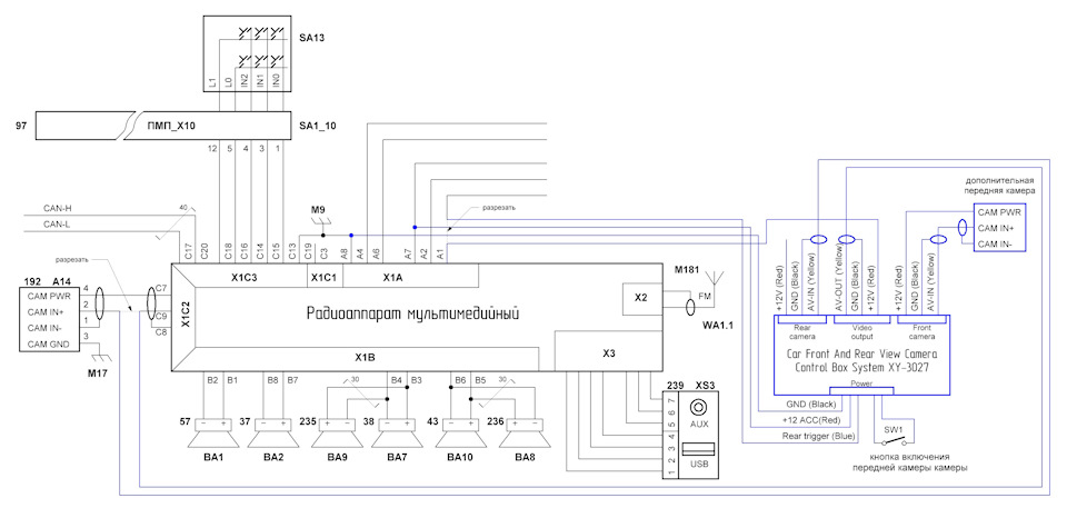

Переднюю камеру и автоматический переключатель-конвертер подключал по схеме из своего же поста . Для этого её пришлось доработать и она приобрела следующий вид:
В ранее изготовленный переходник для китайской MMC Mekede, исходя из доработанной схемы, пришлось добавить недостающие цепи и элементы.

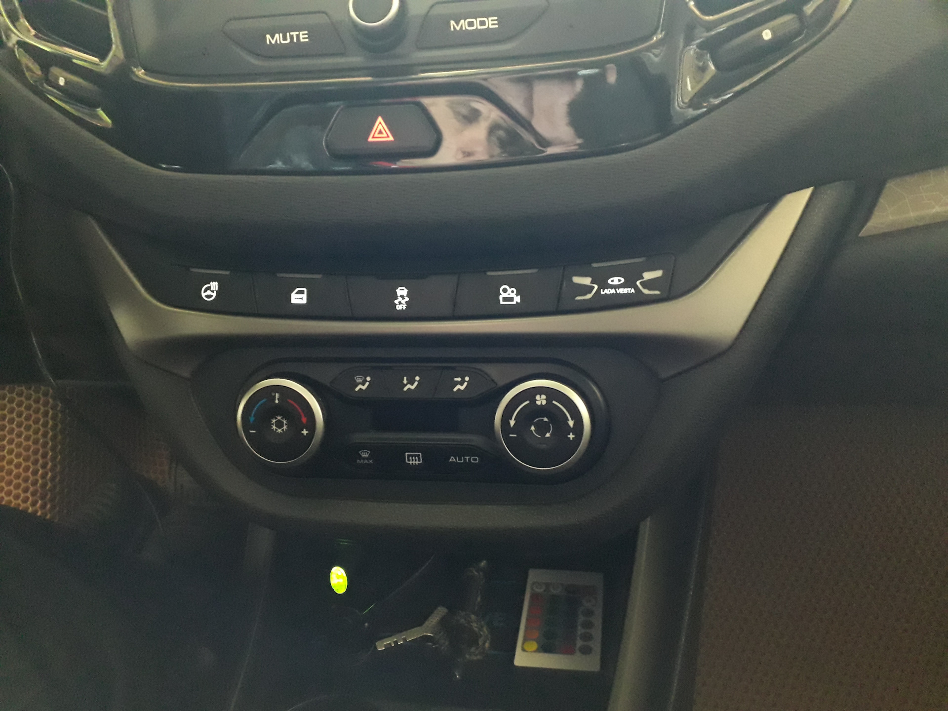

Переключение между камерами реализовал на крайней левой кнопке дополнительного блока кнопок центральной консоли, где с завода уже есть кнопки блокировки дверей и управление ESP.

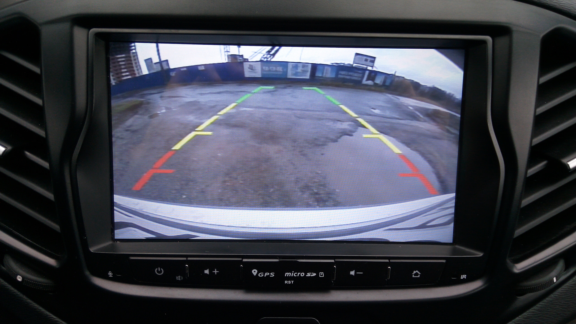

Алгоритм работы автоматического переключателя-конвертера таков: при повороте ключа зажигания (появлении питания +ACC) автоматически включается передняя камера на 8 секунд, затем она отключается и ММС работает штатно. При включении задней передачи включается задняя камера. При выключении задней передачи на 8 секунд появляется изображение с передней камеры. При нажатии кнопки дополнительного блока кнопок, появляется изображение с передней камеры и присутствует до тех пор пока ещё раз не нажмёшь кнопку. При работе обеих камер звук ММС всегда отключается.
В завершение небольшой ролик, демонстрирующий работу камер:
PS Для тех кто захочет подключить переднюю камеру к штатной ММС Ителма (со штатной задней камерой), нарисовал схему, но в этом случае придётся немного переделать штатную электропроводку (разрезать два провода штатной проводки):

Подскажите как реализовали подключение на кнопку в штатное место? Через реле или ещё как то?
На схеме показано, что кнопка без реле. Зачем реле, если блок управляется слаботочными контактами кнопки. Кнопку использовал в блоке на 5 кнопок. Пришлось изменить печатную плату блока для одной кнопки — её контакты вывел на задний разъем. Там ещё пришлось заморочиться с индикацией "фиксации" кнопки. В-общем творческий полет мысли.

Чего нарисовать? В конце статьи есть схема для штатной ММС. Читать статью не пробовали?
