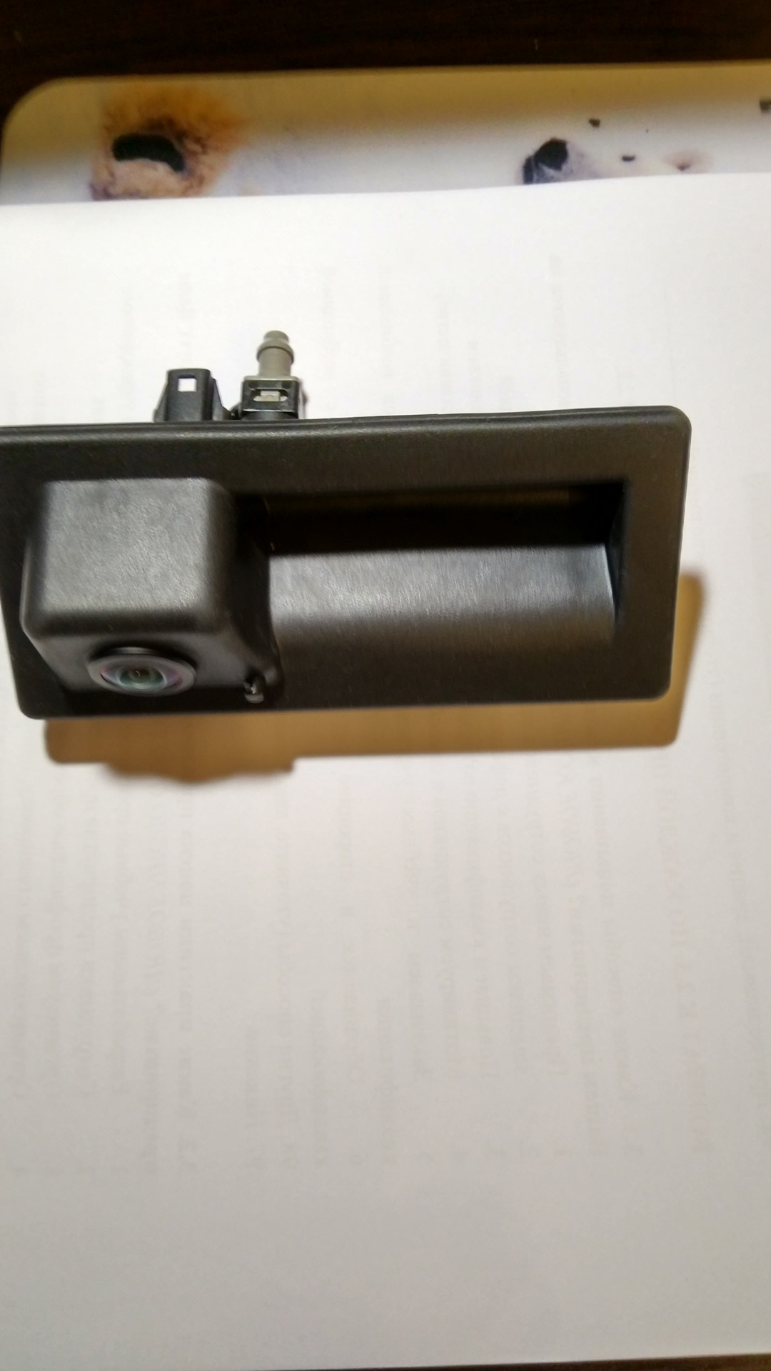

На автомобиле еще до его покупки, была установлена не оригинальная китайская камера, которая упорно не желает нормально работать. И если раньше на экране хотя бы блок траекторий демонстрировал свою полную готовность в помощи водителю в парковке, "и показывал линии, куда следует крутить руль". То теперь, из всего ассистента парковки работают лишь одни парктроники (машина с завода оснащена штатным передним и задним ассистентом парковки).
В итоге было решено заменить не штатную китайскую камеру на оригинал.
Для этого приобретен целый комплект запчастей для установки оригинальной камеры заднего вида:

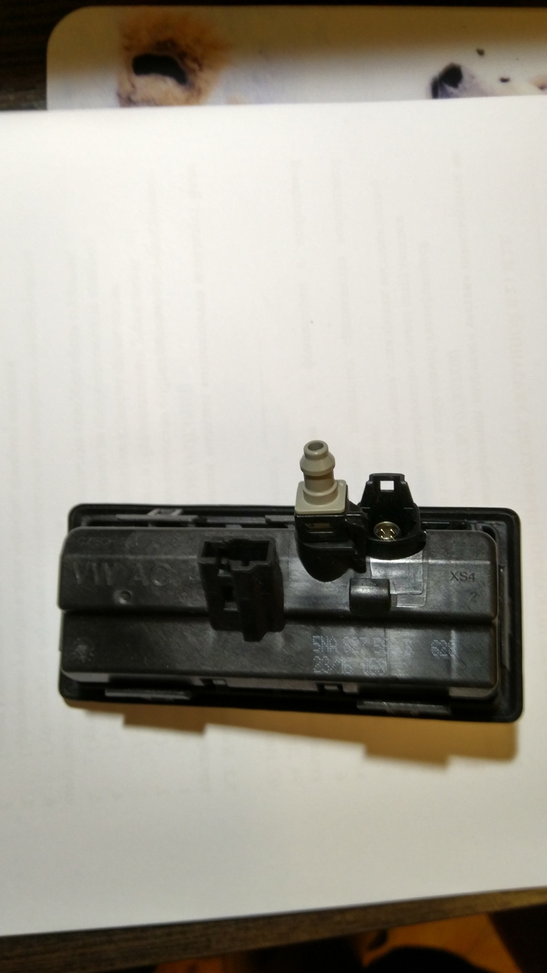

5NA827566B — Ручка с кнопкой, камерой и омывателем

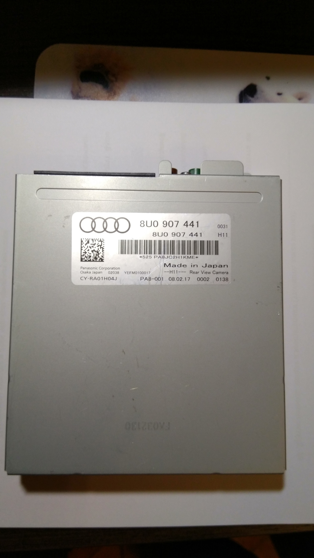

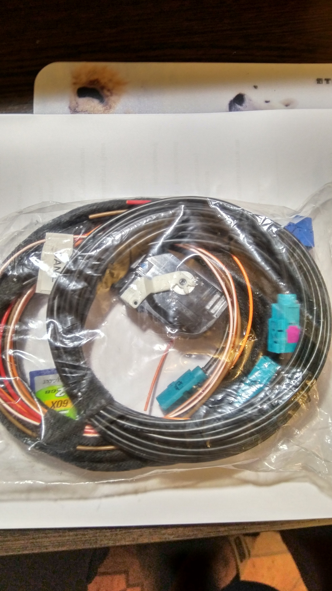

8U0907441 — Блок управления камерой заднего вида
Проводка (неоригинал, привезена из Польши)

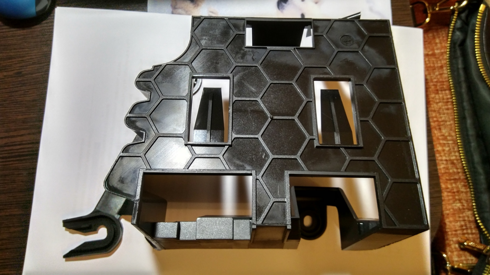

8U0035209 — Крепление блока управления

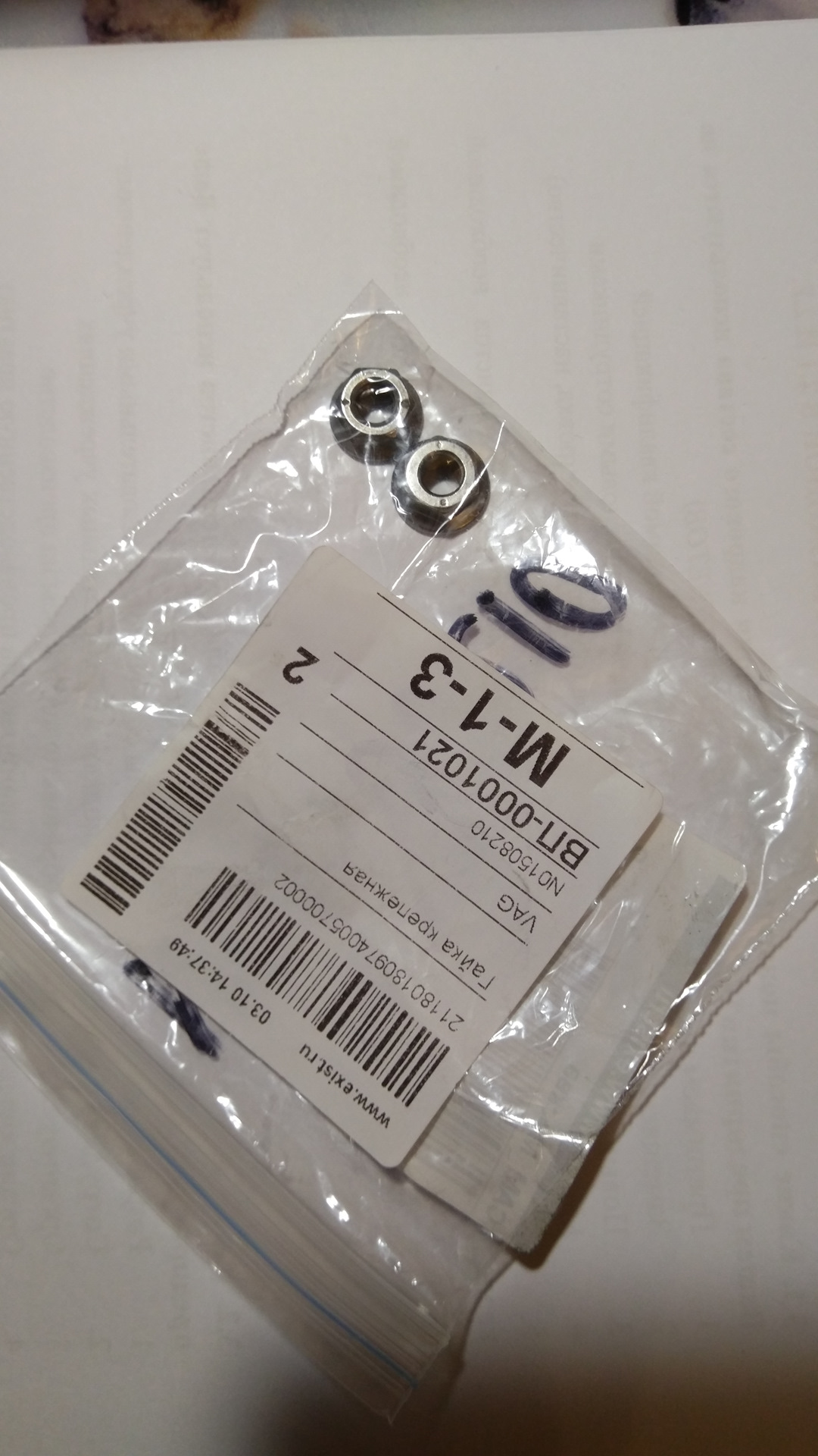

N01508210 — Гайки 2 штуки
000 979 135 E — Пин для подключения в блок предохранителей
000979950 — Изолента для придания заводского вида проводке.
