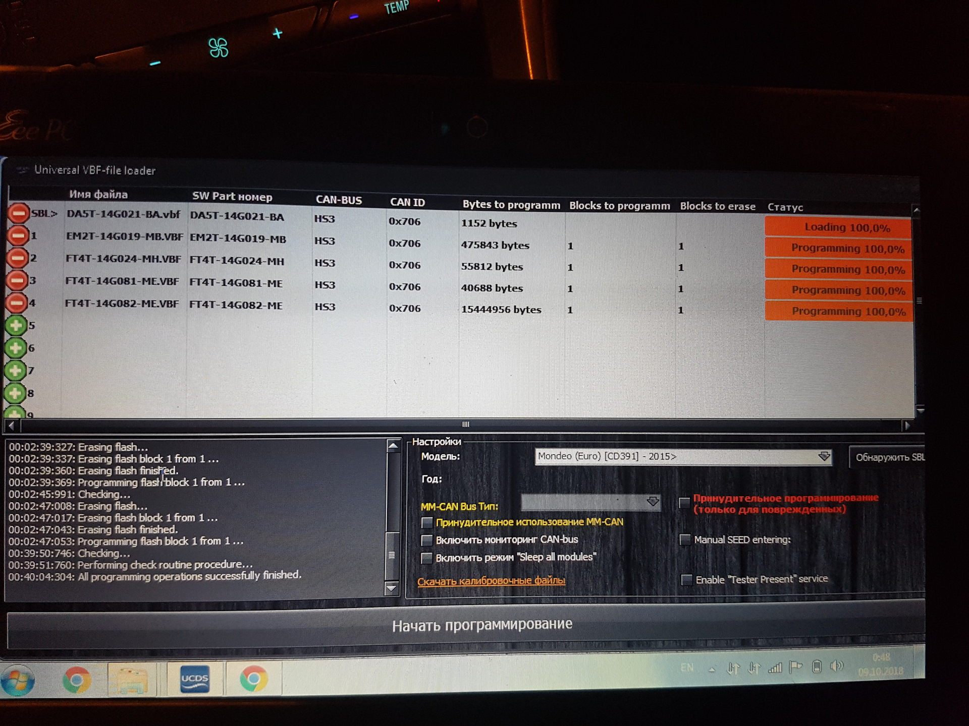

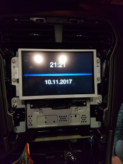

После появления информации о том как включить сигнальный звук при превышении скорости, которая у меня работала до некоторых перетрубаций с авто (перепайки зеркала PasserSPB, перешивки приборки и установка SYNC 3). Как оказалось, зеркало у меня было как раз прошито прошивкой от Galaxy, поэтому все и работало.

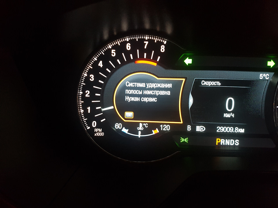

Перепрошив зеркало набором файлов что указаны у Андрея eXcuMeP, звуковое предупреждение заработало, а вот удержание в полосе перестало работать, хотя и визуально все значки на приборке отображались и видно было что при уходе из полосы есть реакция на приборной панели.
После чего начались поиски причины неработоспособности LKA — сбросы конфигураций, переливки конфигов от других зеркал, перекалибровки зеркала, всё это заняло пару тройку вечеров
В конце концов, я обратился за советом к Грише SadDarkAngel, который предложил перешить зеркало прошивкой от Galaxy 2018 года.
После перешивки система ругнулась, после сброса ошибок и модулей всё заработало.
Теперь всё работает отлично как и раньше! На этом всё!

Мы вчера с Андреем помучались часа 2 с той же самой проблемой — в конечном счете, откатили все назад — ибо не помогало ни ковыряние в конфиге зеркала, ни его калибровка — полосу видит, но никаких действий не производит — руль не потряхивает и не подруливает.
В конечном итоги — Андрей вернул все, как было — а я согласился с его мнением, что Франкенштейн (гибрид софта 2-х разных машин) не жизнеспособен.
