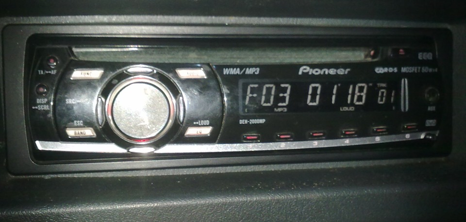

Так как магнитола у меня стоит без USB, а AUX'ом пользоваться неудобно, да и качество звука через него в разы хуже, приходится периодически записывать новые диски в машину
Столкнулся с такой проблемой, что магнитола не читает свежезаписанные диски. Выдаёт ошибку: Error 11. Магнитола Pioneer DEH-2000MPB
Ну я подумал, что диск коряво записался, и пошел переписывать заново.
Но не тут то было. После нескольких попыток перезаписи диска и смены болванок с CD-R на CD-RW ничего не изменилось. Ошибка так и продолжала вылазить. Я уже пробовал и с мультисессией записывать диск, и без, всё было бестолку.
Разочарованный и обезнадеженный пошел гуглить, что же тут не так. Выяснил, что эта ошибка возникает, если диск сильно царапанный.
Но как же так? — спросил я, — болванка ведь совсем новая, на ней ни одной царапины!
Дочитав дальше, узнал, что такое может быть и в том случае, если сильно загрязнен лазер в приводе (хрен знает, как он правильно называется), и можно решить эту проблему двумя способами:
1. Снять магнитолу, разобрать и почистить головку вручную.
2. Купить чистящий диск и почистить лазер с помощью него.
Так как гараж у меня в области, да он еще и не отапливаемый, желания снимать магнитолу не было, решил попробовать этот чистящий диск. Честно сказать, надежд на него особых не возлагал, но вроде как люди пишут, что помогает. "Дай и я попробую", — подумал я, и погнал в магазин за этим чудо-девайсом.
Найти этот диск в продаже не составило труда, цена всего 150 рублей. Одназначно решил брать
Ну и, собственно, момент истины. Пользовался им первый раз, оказывается, во время очистки еще идет звуковое сопровождение :D. Не поленился заснять все это дело на телефон:
Доволен, как слон)) Теперь я вновь с музыкой, и можно перезаписывать диски хоть каждую неделю) Всё обошлось малой кровью и не пришлось ничего разбирать на морозе) Чистящий диск — вещь, рекомендую)
