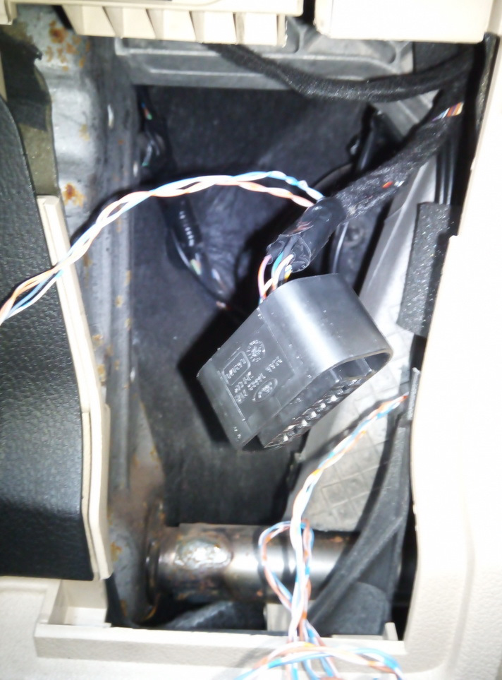

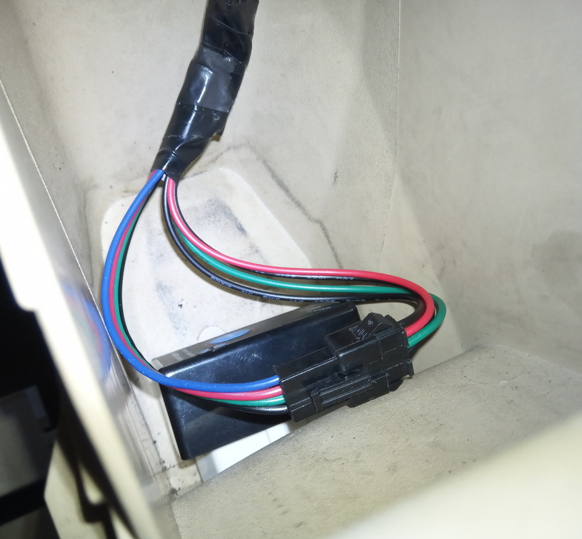

Будучи в отпуске решился чуть допилить установленное Алексеем motral-ом подключение его адаптеров для измерения давления турбины и температуры АКПП к диагностическому разъему. Дело в том, что при подключенных адаптерах ЕЛМ-ка можно сказать не работает и надо снимать питание с этих адаптеров.
Мыслей по реализации было несколько.

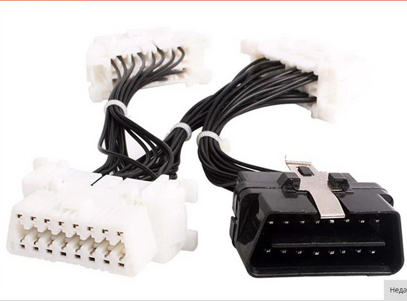

Забравшись на алиэкспресс сразу обратил внимание на OBD разветвители.
Вот такой можно было взять и даже поставить в родное гнездо, скрыв дополнительные подключения под панелью.
ru.aliexpress.com/item/16…937460.0.0.7ef02e0euIjuoY

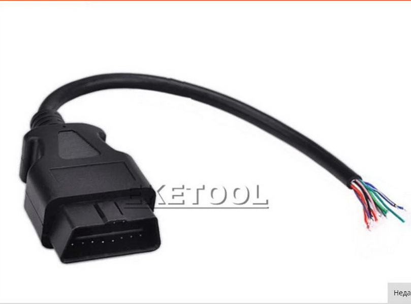

Затем на глаза попался простой разъем типа "мама", который можно было бы подключить в предыдущий разветвитель, оставив 2 входа свободными (но его все равно на время подключение ЕЛМ надо было отключать).
ru.aliexpress.com/item/OB…937518.0.0.72822e0eLzIvAj

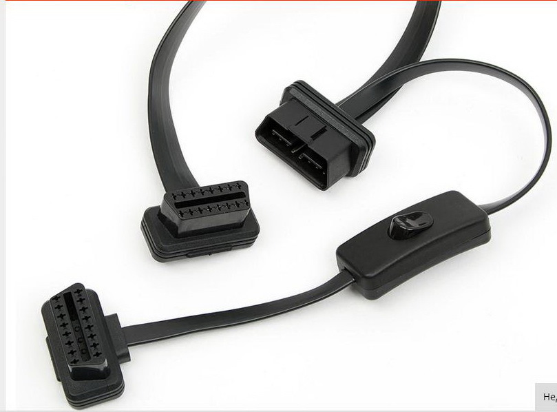

Дальше попался вот такой отключаемый разветвитель, но жаль его разъемы не войдут в штатное гнездо панели.
ru.aliexpress.com/item/Ne…937518.0.0.72822e0eLzIvAj
Интересно было бы реализовать два последних разъема, но пока пошел по самому примитивному пути.

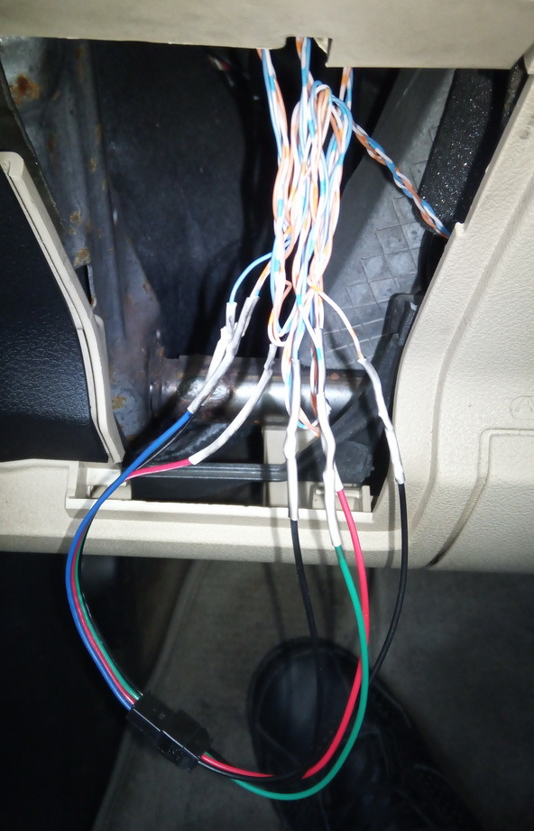

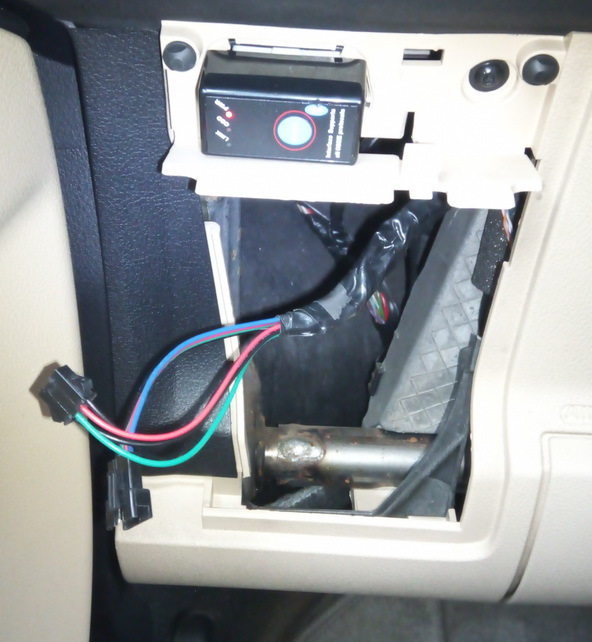

Купил в митино разъем 4-х контактный за 100р. и просто поставил его в разрыв между адаптерами и диагностическим разъемом.
сделал все на скрутках, убрав соединения под термоусадку и изоленту.
В итоге в ящичке под разъемом лежит и разрыв адаптеров и ЕЛМ-ка (надо туда какой нибудь коврик или обшивочку проклеить, что бы не гремели)
Теперь буду осваивать ЕЛМ-ку и программы под андроид и ноут.
