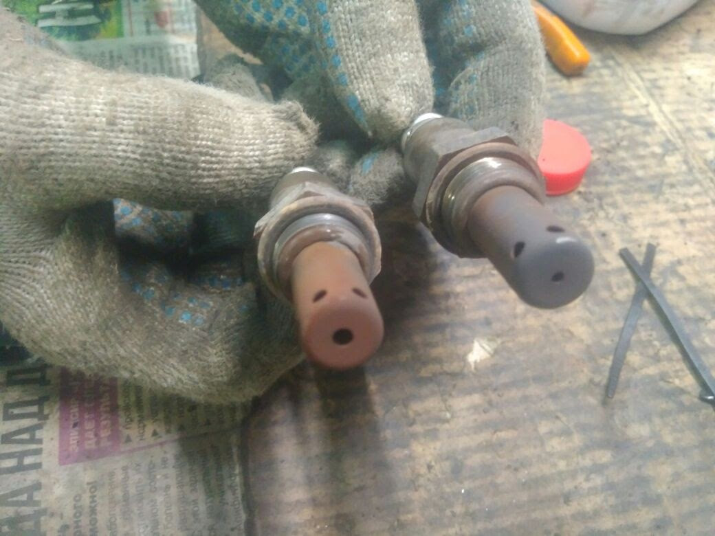

Итерация #3, 2017.10.09, 271000км
Проблема:
1. Сканер показал ошибки:
1. P0133. Oxygen Sensor Circuit Slow Response (Bank 1 Sensor 1)
2. P0134. Oxygen Sensor Circuit No Activity Detected (Bank 1 Sensor 1)
3. P2195. Oxygen (A/F) Sensor Signal Stuck Lean (Bank 1 Sensor 1)
2. Проблемы с кислородным датчиком, который не меняли.
Решение:
1. Про кислородные датчики: их всего 4. По два с каждой стороны. Один до коллектора, второй после. Тот, что до коллектора — контролирует работу двигателя. В прошлый раз меняли один из таких. Теперь надо второй поменять.
2. Замена второго кислородного датчика на китайский SAT.
3. После подключили компьютер — по показаниям датчиков кислорода все стало правильно.
Цена: 2200 рублей
Результат:
1. На следующий день снова загорелся чек.

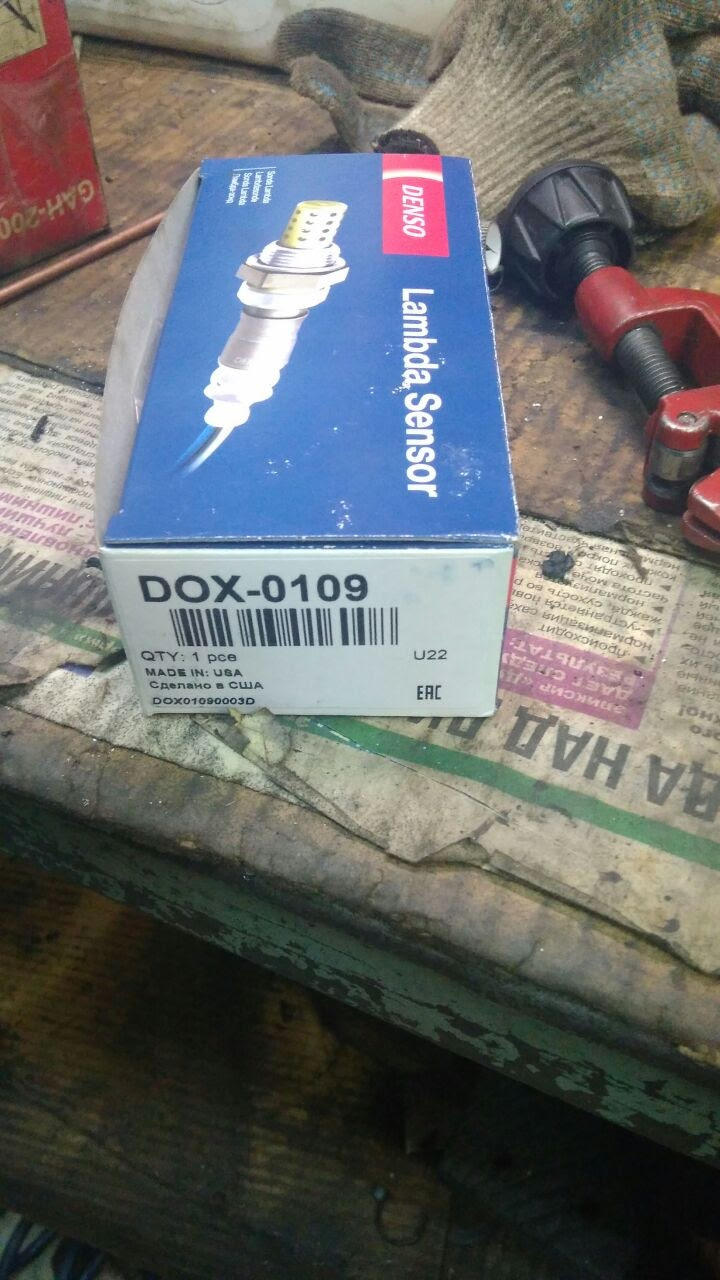

Итерация #4, 2017.10.18, 271500км
Проблема:
2. P2195. Oxygen (A/F) Sensor Signal Stuck Lean (Bank 1 Sensor 1)
2. Проблемы с кислородным датчиком.
Решение:
1. Оба кислородных датчика недавно меняли на китайские. Поменяли местами — ошибки переместились на Bank 2. Вывод — бракованный кислородный датчик. Вот тебе и китайский SAT.
2. Замена бракованного кислородного датчика на универсальный DENSO (оригинала в наличии в ближайшем магазине не оказалось).
Цена: 1500 рублей.
Результат:
