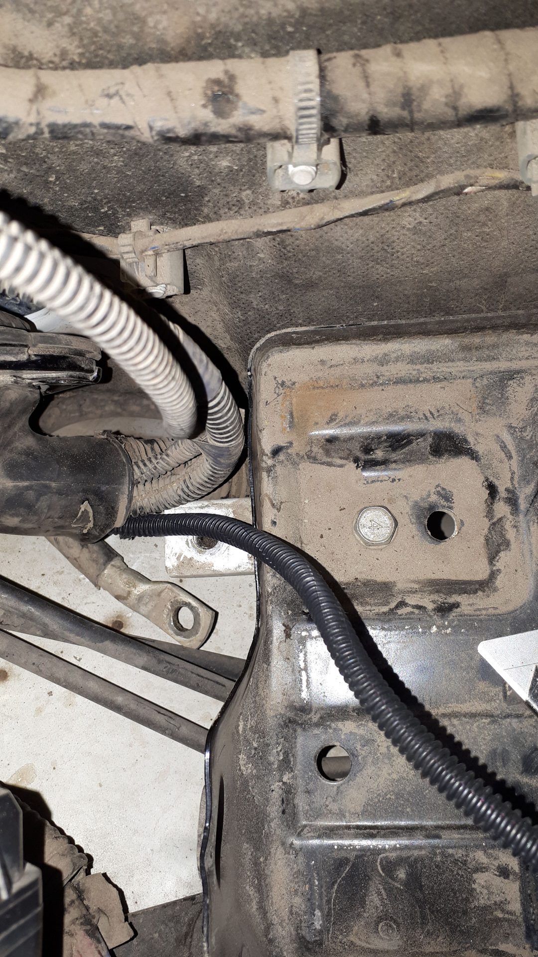

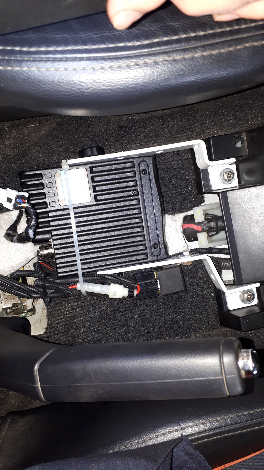

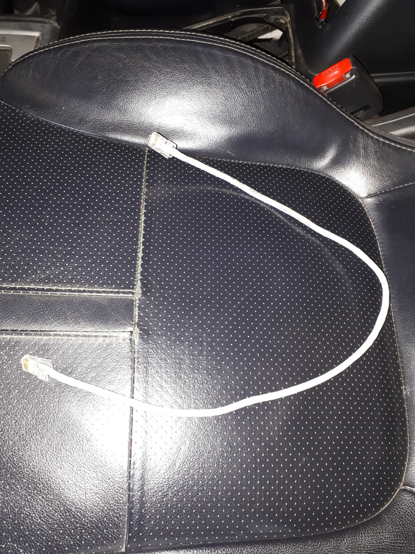

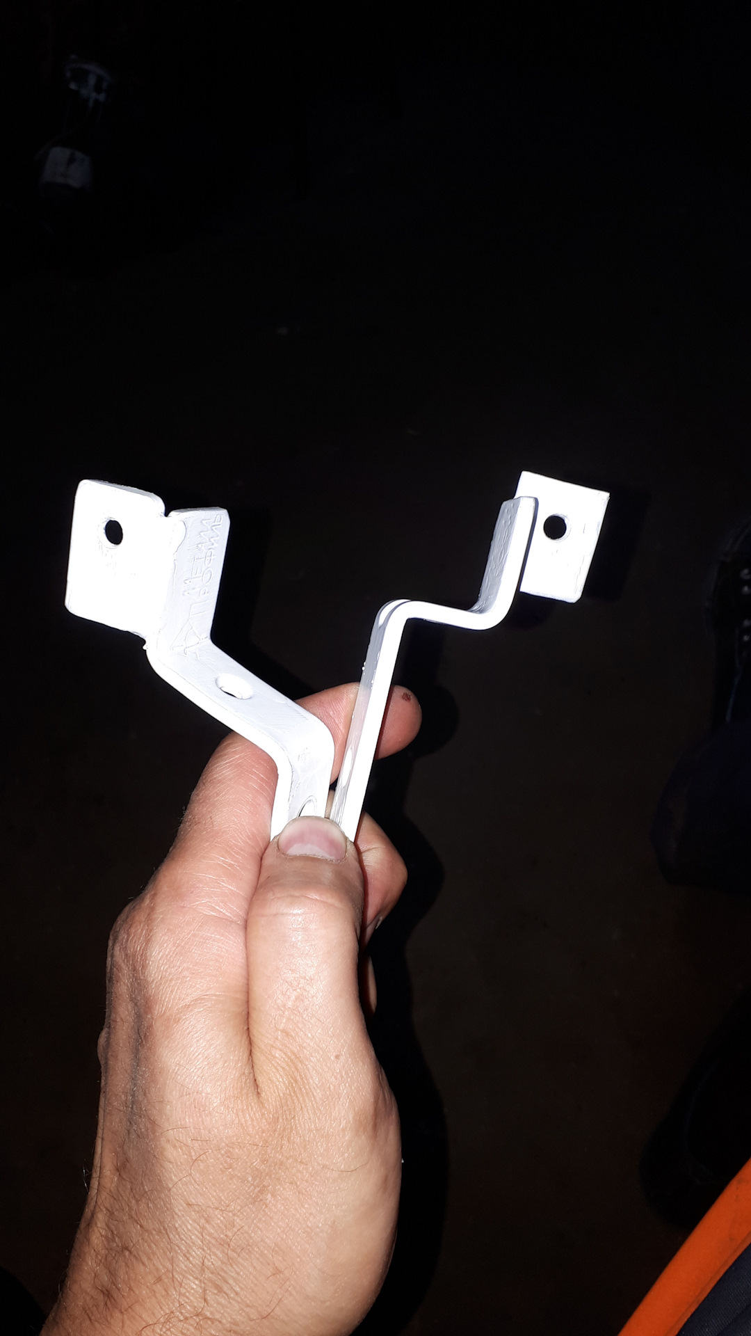

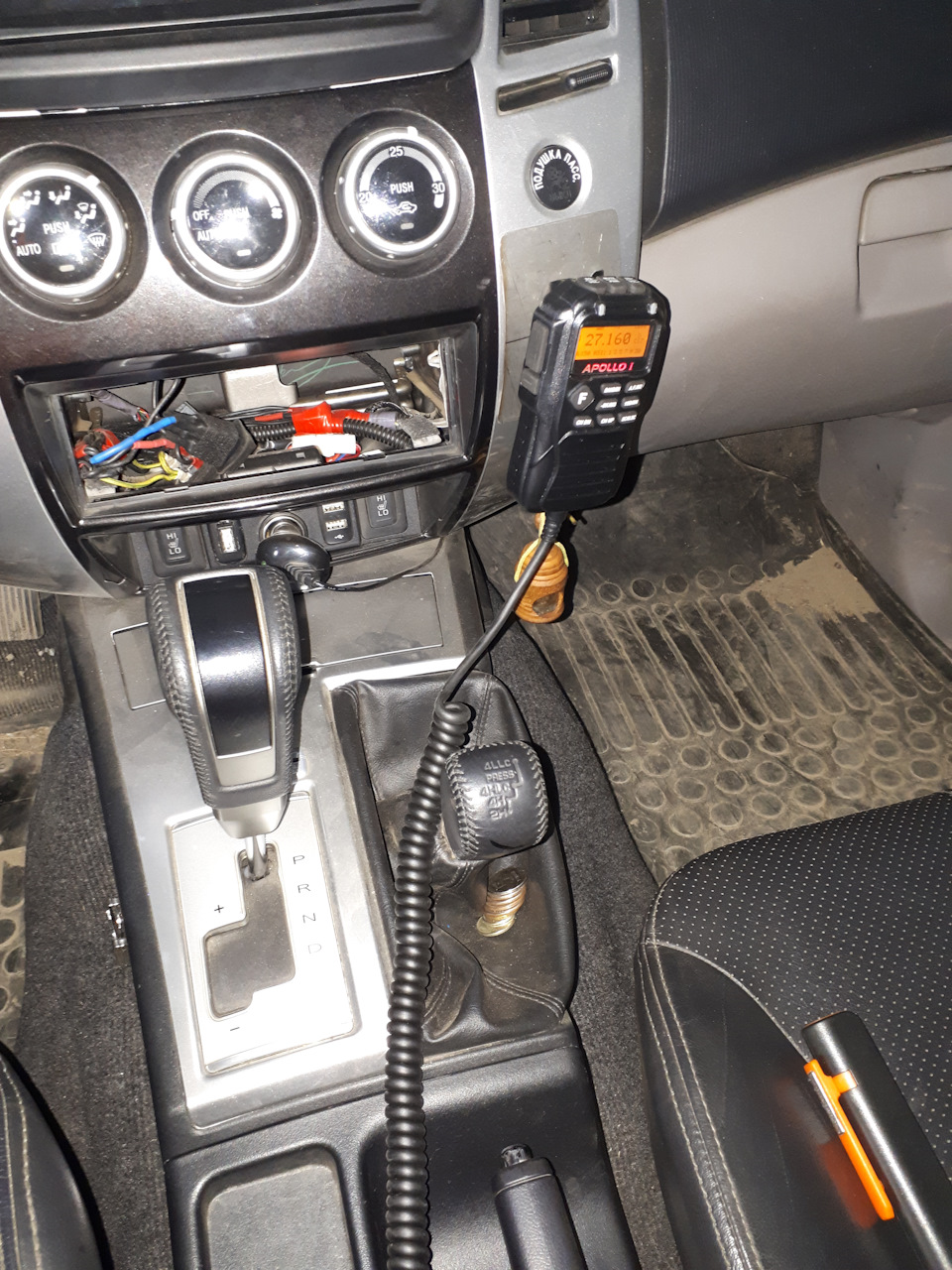

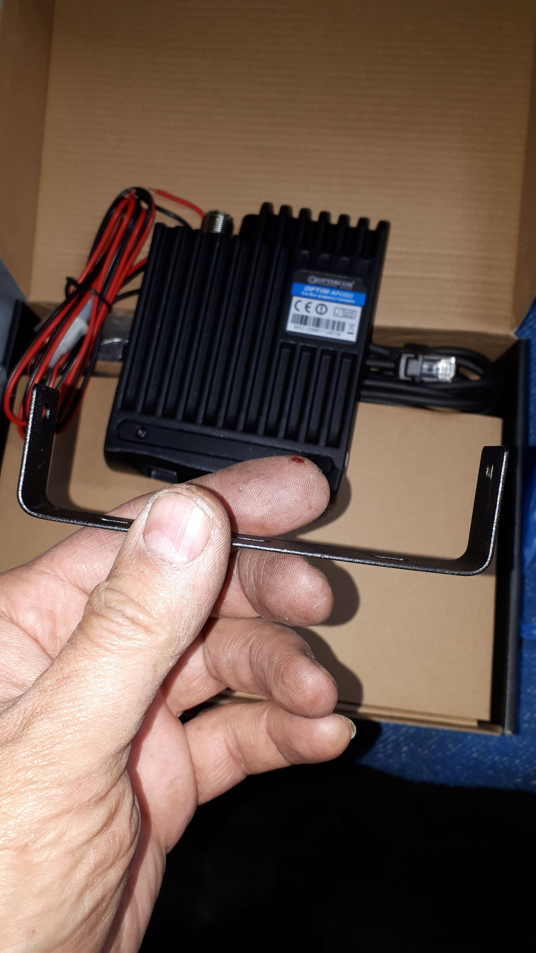

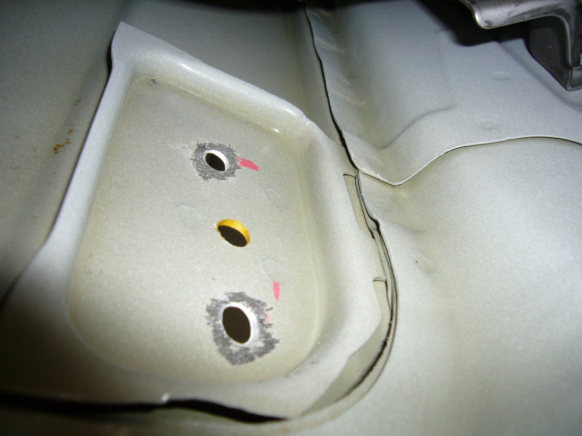

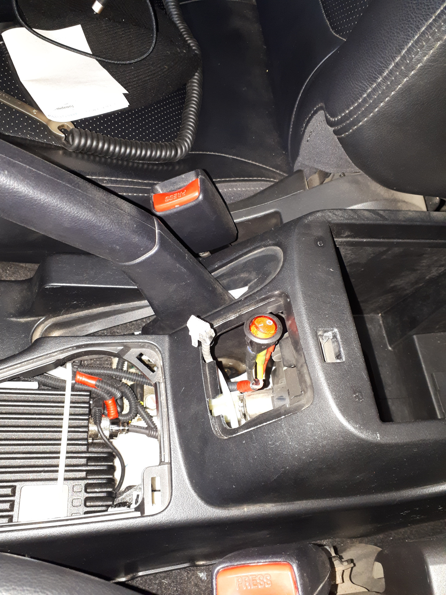

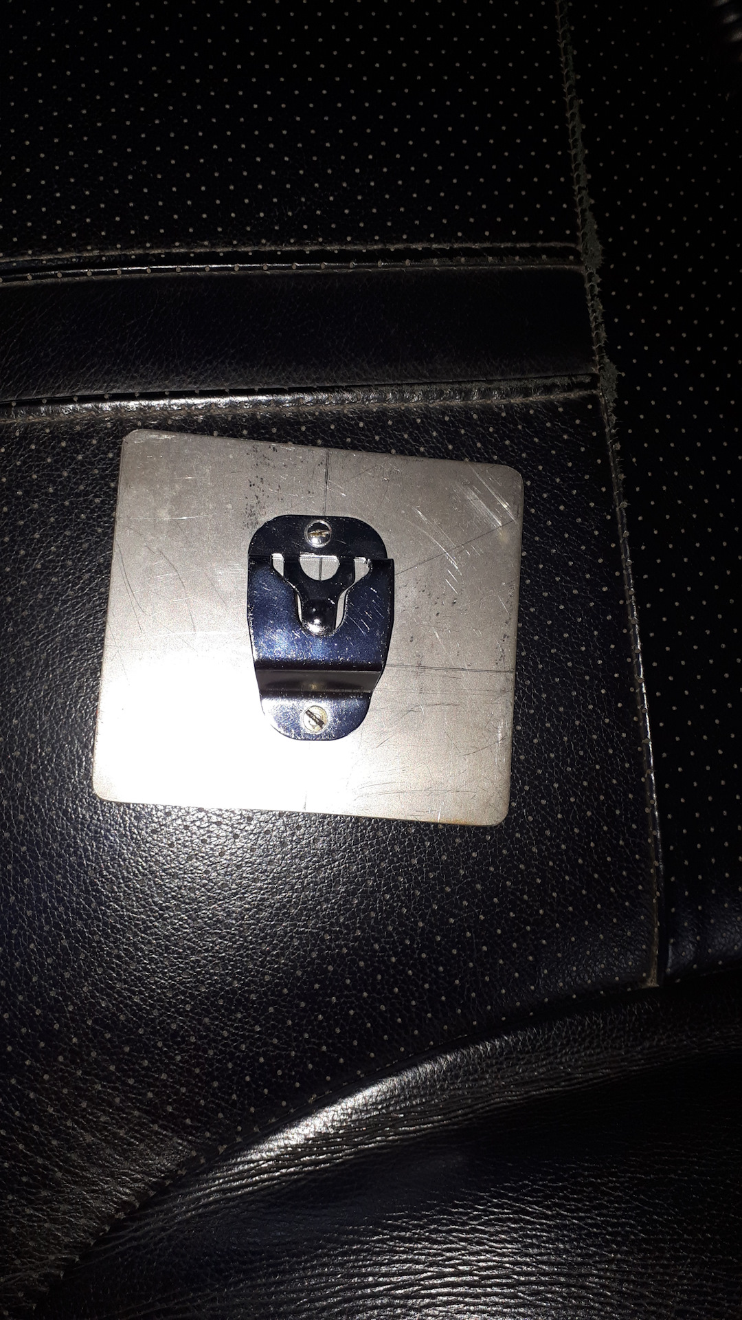

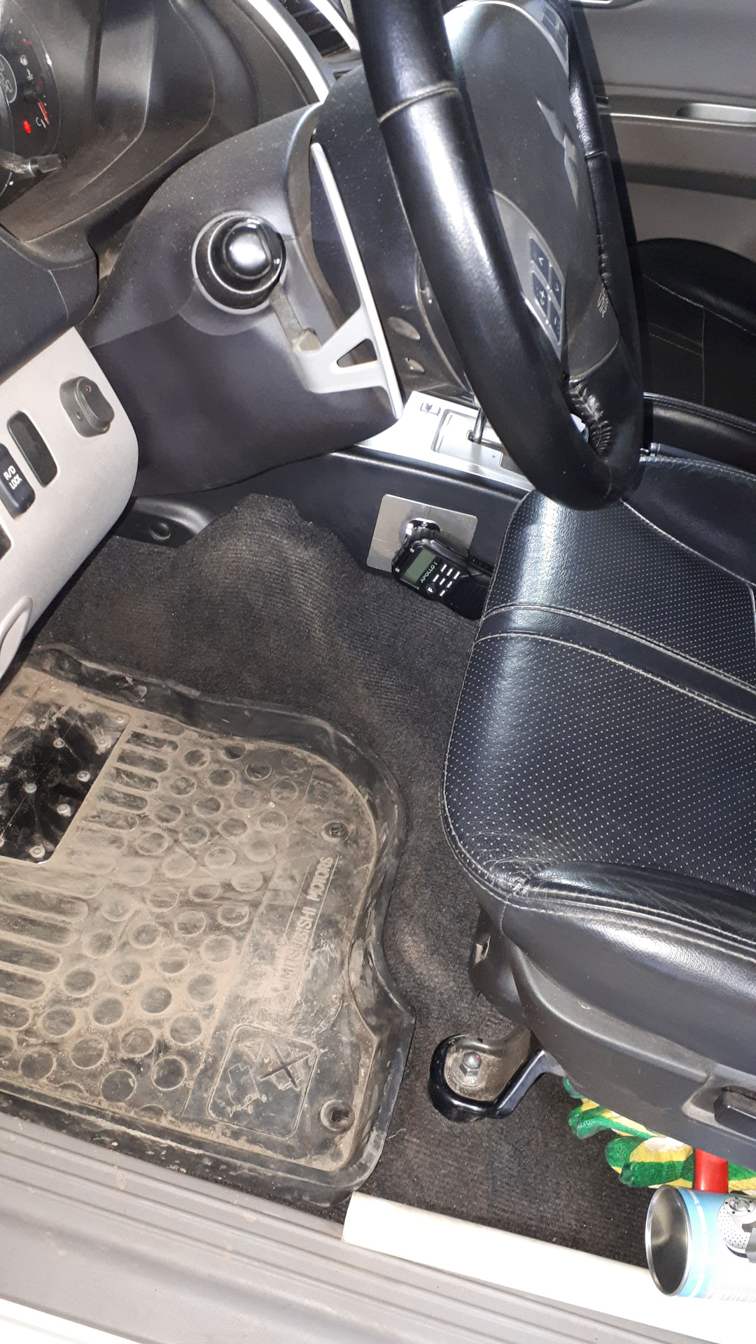

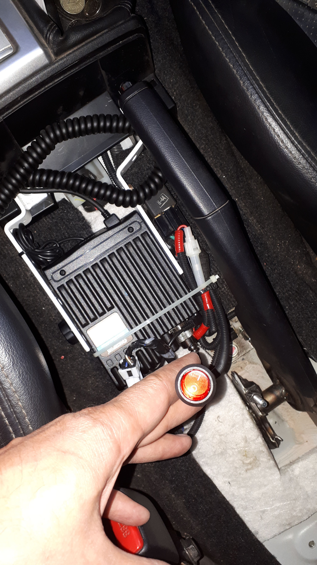

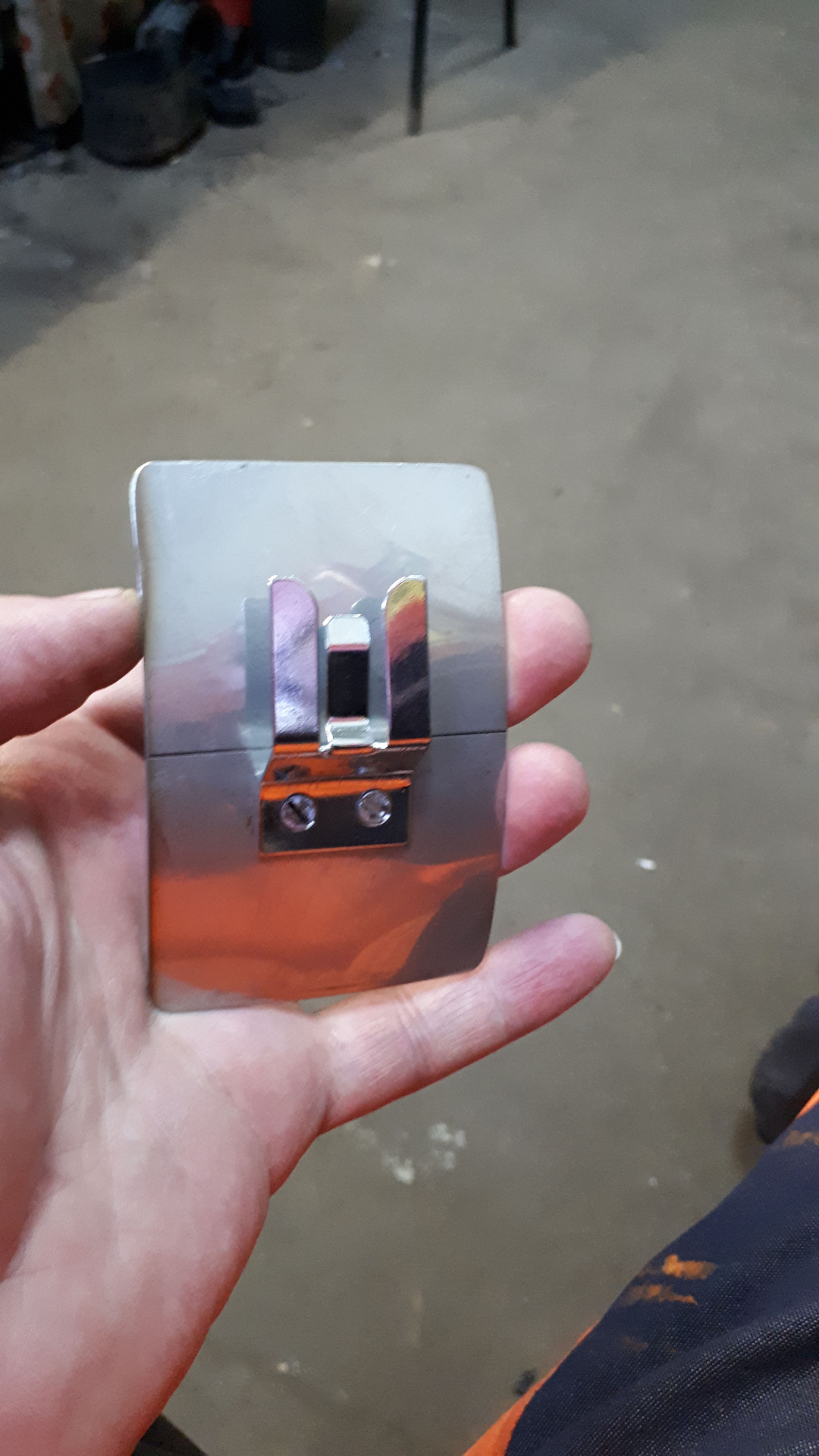

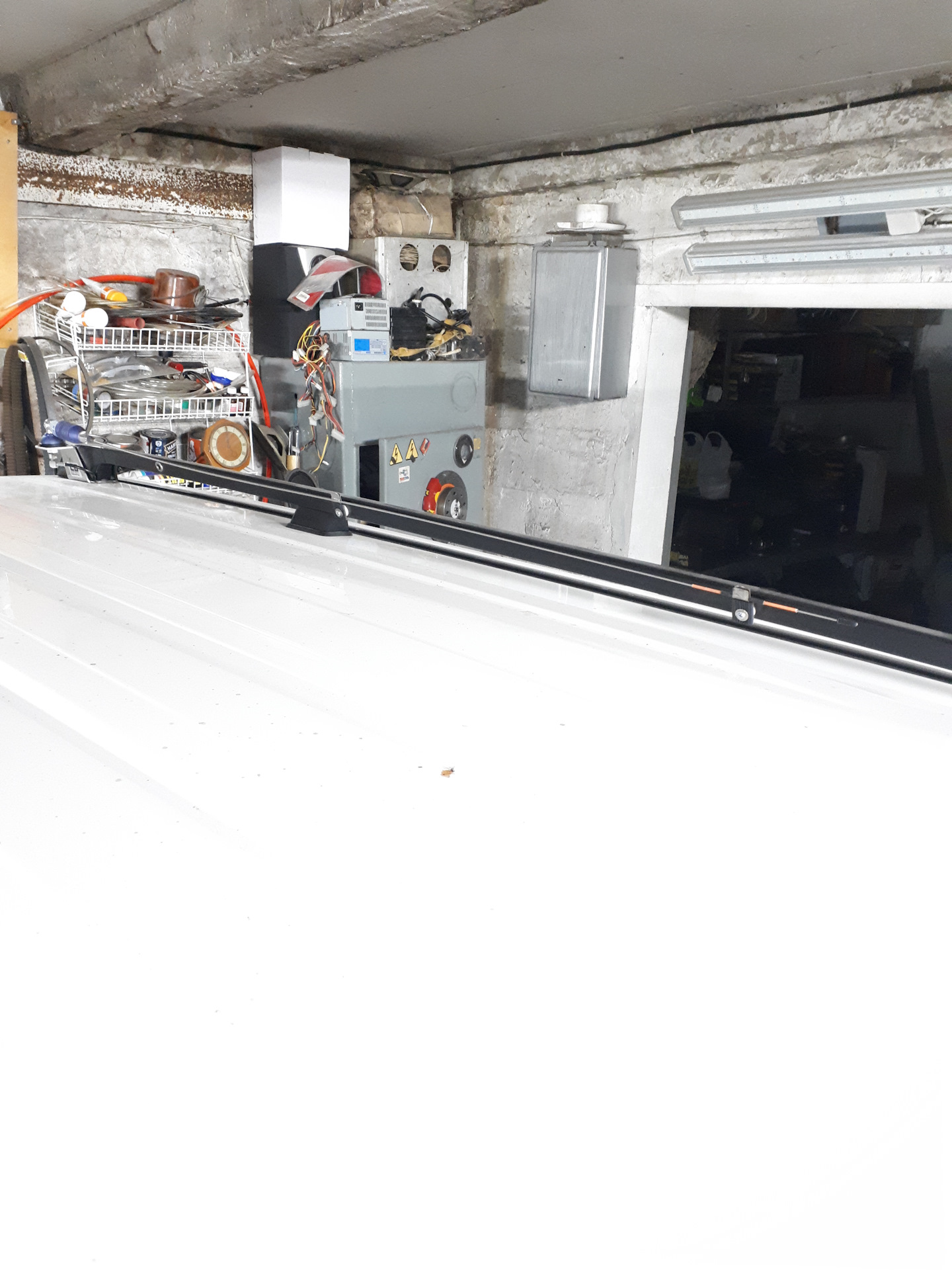

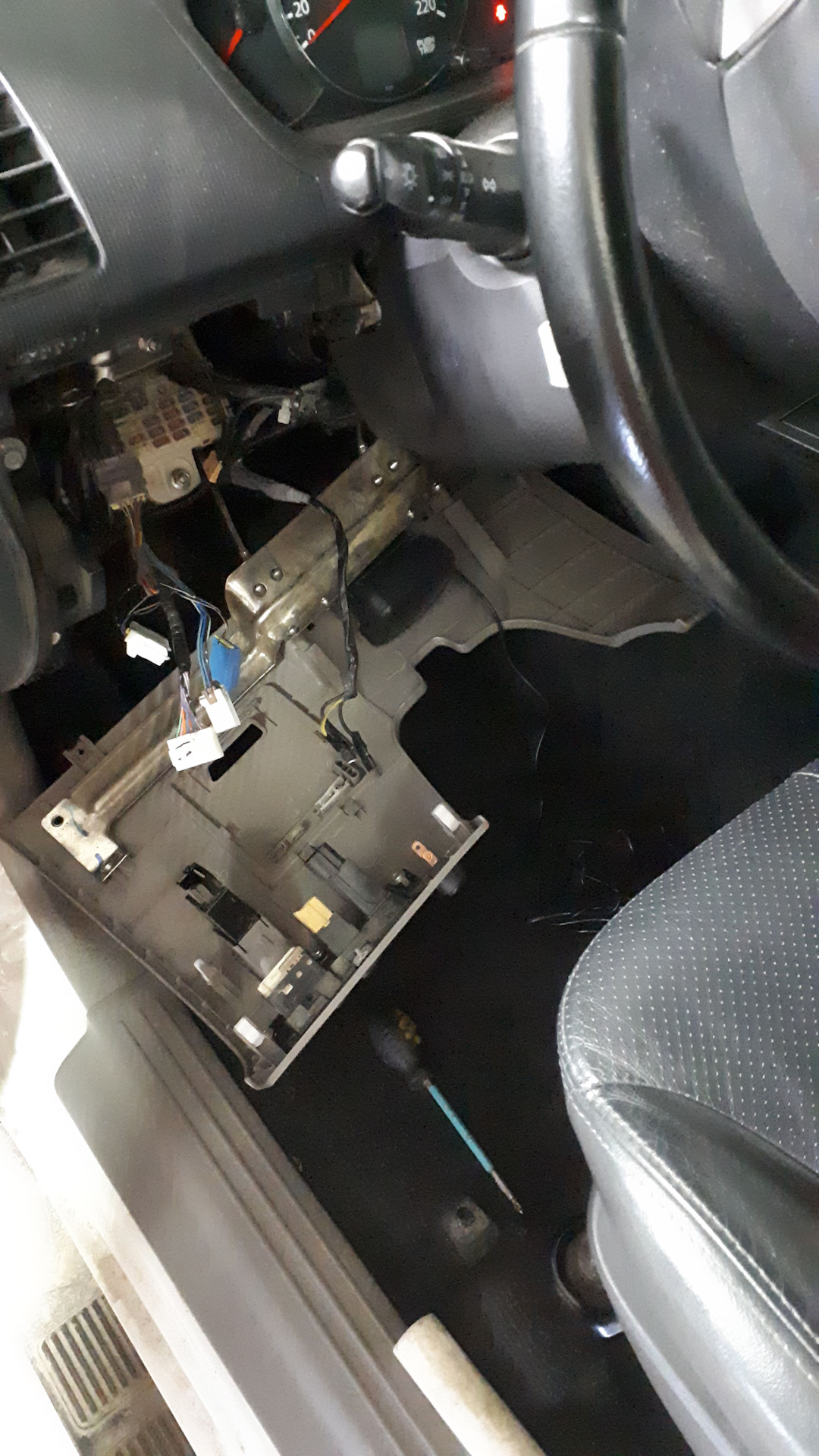

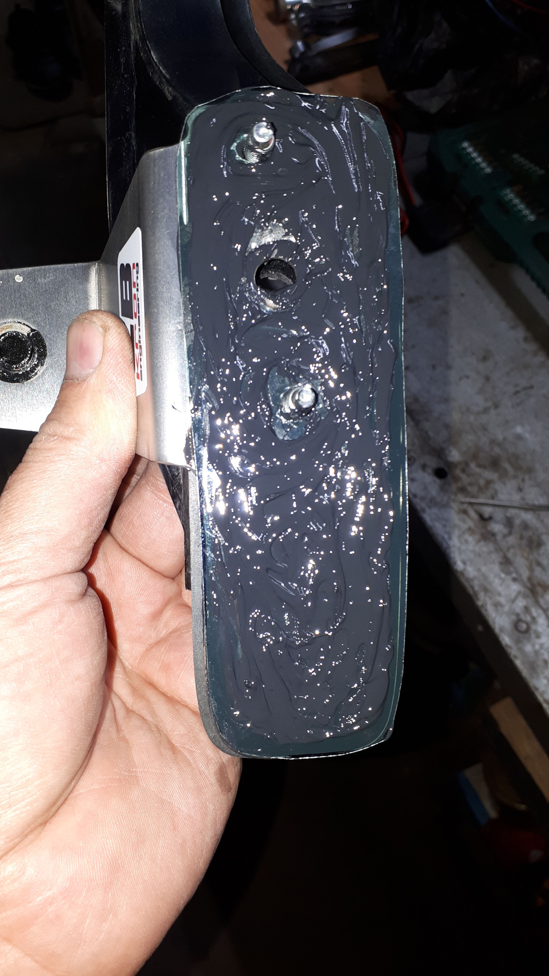

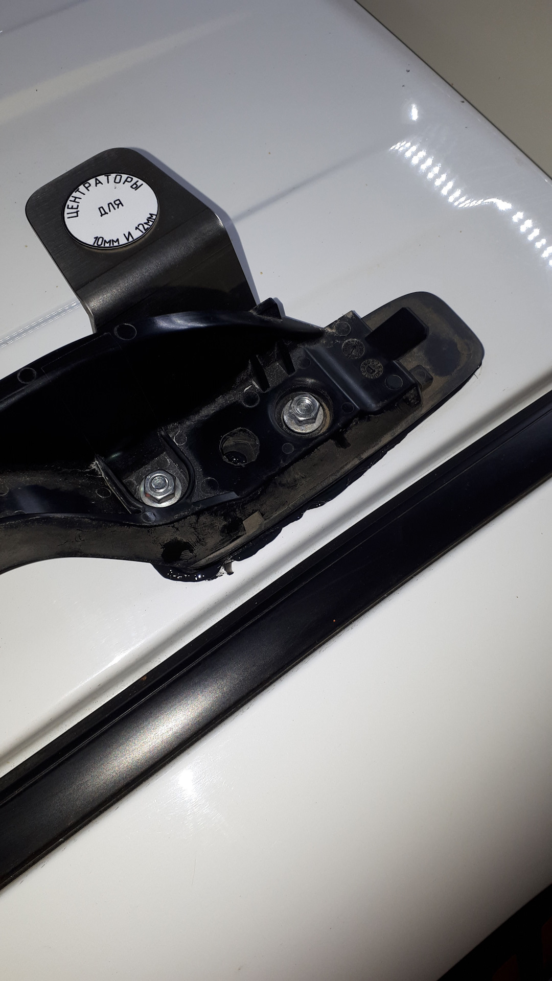

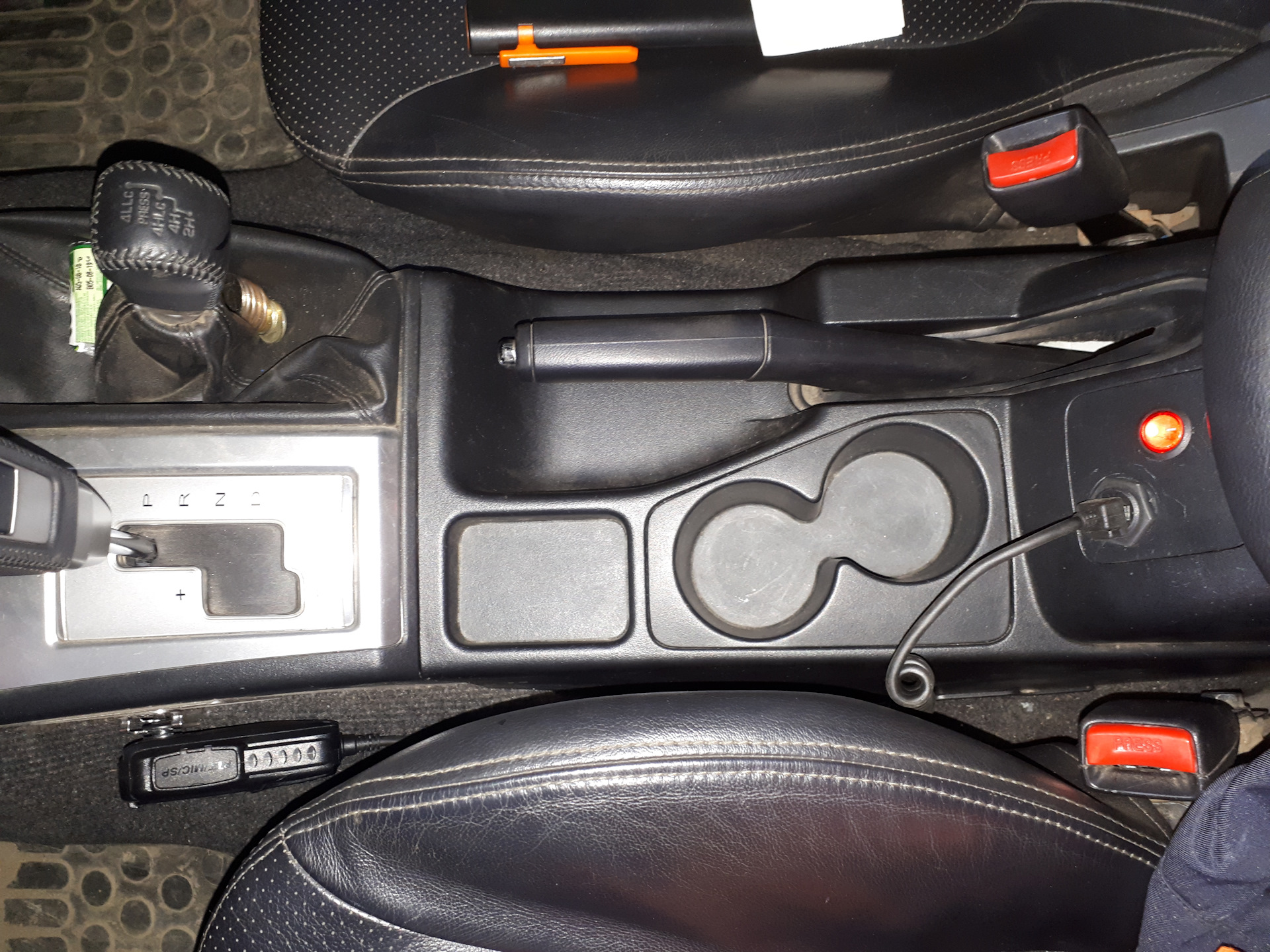

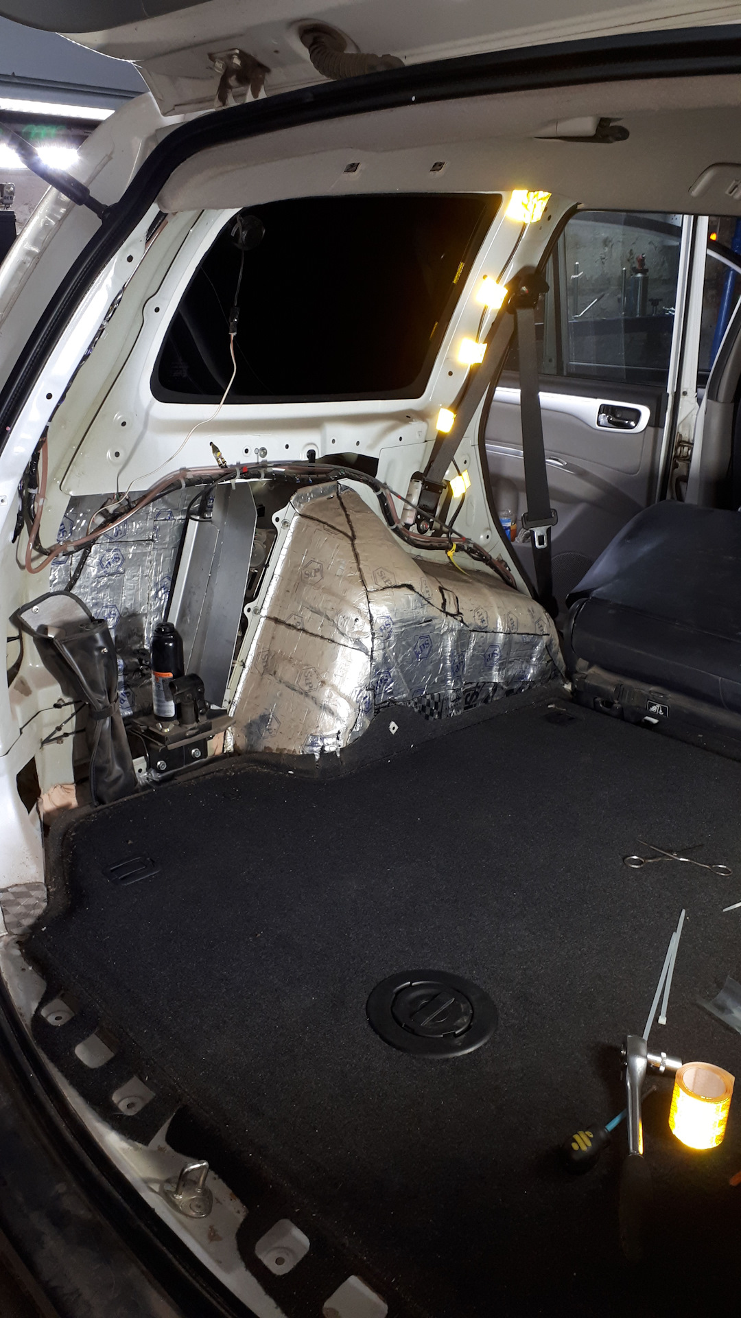

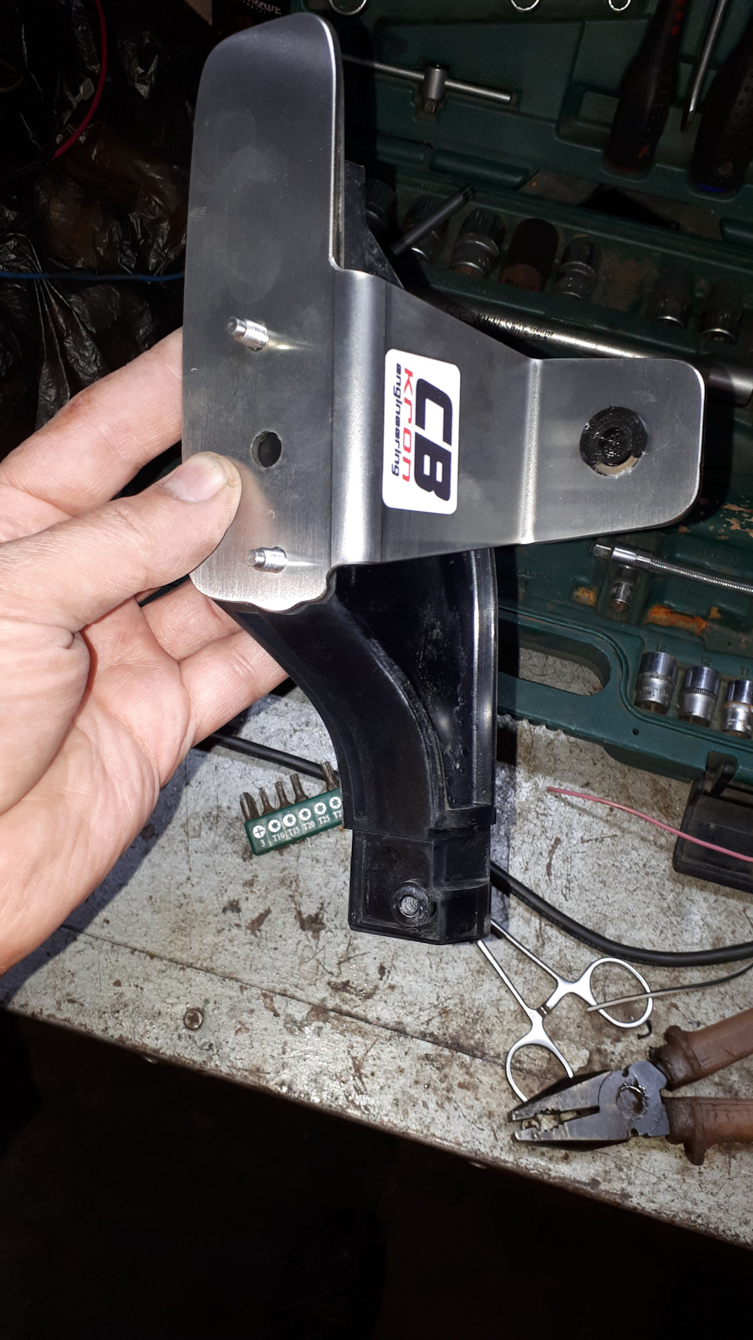

Думаю не надо перечислять достоинства и недостатки связи у нас в России. Но вот что то последнее время было несколько клубных выездов где ощущался недостаток связи с другими машинами. Есть пара носимых раций но что то захотелось большего и дальнобойного. Благодаря друзьям Dimka-77rus и begemot999 была приобретена рация OPTIM-APOLLO CB RADIO 27MHz. Способ установки был скопирован у Dimka-77rus но со своими доработками. Как говорится у всех свои тараканы в голове. Люблю что бы на мертво и на всегда. Но на счёт кронштейна крепления антенны я поленился и как и begemot999 заказал готовый. Ссыль кидать не буду что бы не забанили, но на фото кронштейна есть наклейка сайта. В общем пластик салона разобрал, почти без потерь. Забыл открутить болт в месте крепления шторки. Немного сломал панель. Крышу под провод просверлил без всякого зазрения совести. Обработал край химгрунтом и посадил всё это дело на герметик. Провода по длине не хватило сантиметров 15. Пришлось спрямлять линию вокруг крепления ремня безопасности. Тянуть паралельно трубке омывателя. Развязку питания скопировал у Димы но со своей доработкой. Добавил кнопку принудительного включения реле без ключа зажигания. Что бы пассажир или я сам мог включить рацию без включения ключа в режим АСС. Ну так захотелось мне. Плюс питания тянул с правого АКБ через предохранитель. Кронштейны крепления рации гнул из обрезков кронштейнов крепления водостоков 24х3,5.мм. Выход разъёма тангетки и кнопку включения врезал в лючок подлокотника. Кнопка с подсветкой включения. Повседневка крепления тангетки на тонеле у правой ноги. Походное на правой стороне торпеды под лампочкой подушек. Мне так удобнее. Крепления сделаны из нержавейки и приклеены на ЗМ скотч. Под крепление антенны в сложном виде сделаны защёлки из пружинного полотна. Которые закреплены в рейлингах. Посредством вытяжных гаек в которые вкручены в качестве изоляторов второпластовые втулки. Все контакты и скрутки как всегда на пайке и в термоусадке. Ну и плюс гофра. Воткак то так.

Андрюх а переключение каналов возможно на тангетке?
Конечно. У неё все настройки на ней.
Спс а то я встречал только те у которых на само станции переключать надо)
Исключительно ИМХО:
-тушка греться будет, ветиляции для нее нет.
-провод «+» отлично берется перед замком зажинания.
— разъем тангенты хлипкий, при такой компановке его срок не долгий.
— кронштейн антенны без косынки при встрече с ветками подвержен дефомированию.
— при сверлении рейлинга под кабель, угол наклона отверстия выбирается снизу вверх(исключается затекание воды по кабелю) герметик само собой.
— клавиша питания жесть.
Для эксперимента полдня ездил с включенной и лежащей на ней шапкой. Еле тёплая. Кнопка как кнопка, хрен на нее.
Радиатор сделан не для понта. Дело хозяйское. Моя нормально дышит, но правда установить ее надо было время потратить больше

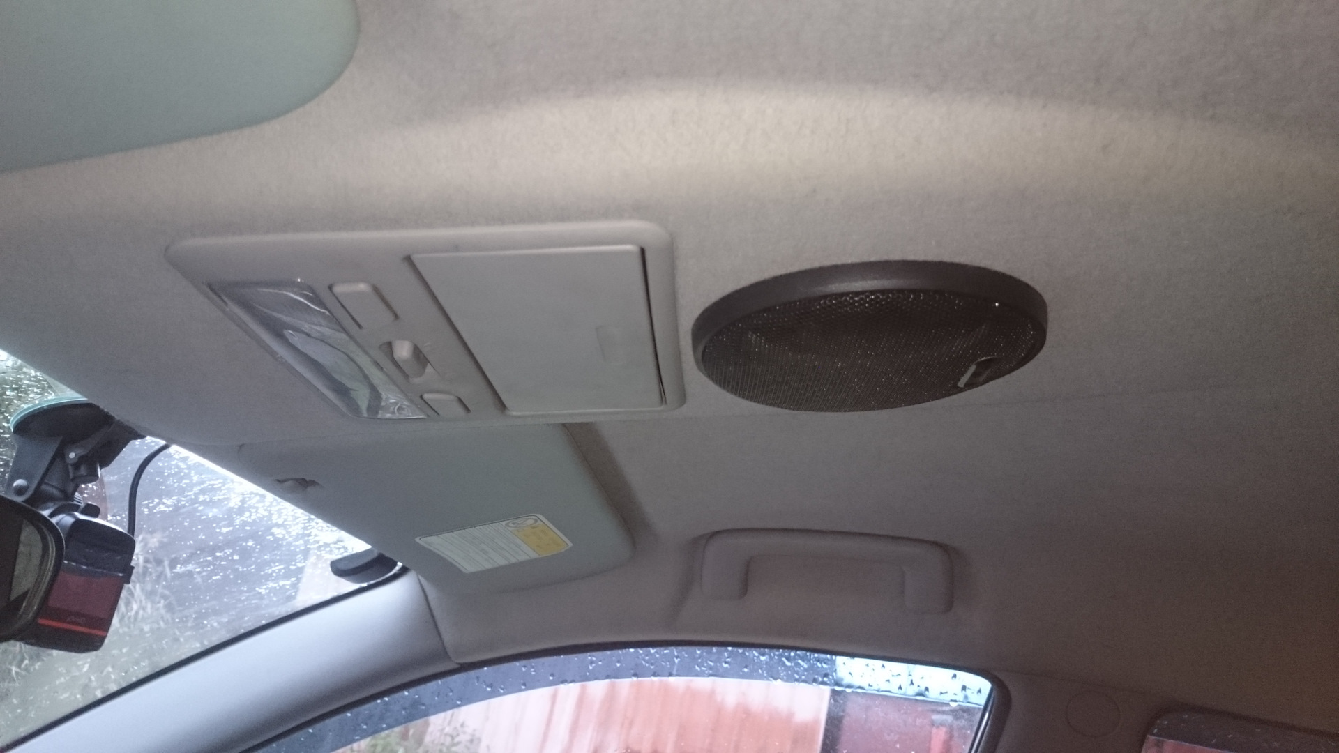

Мой вариант размещения дополнительного динамика и почти в ухо дует.
Не, этого у меня даже в мечтах не было! ))
Практически так же делал, только тангента на магните и я подкладывал корончатые шайбы под кронштейн для хорошей массы.
Корончатых под рукой не было. Насадкой с корундом зачистил краску. Потом медной смазкой обработал.и с гроверами затянул.
Понятно, просто мало кто в отчетах об этом пишет, а кто то будет ставить антенну и этот момент может упустить.
Да тут честно говоря не до фотографий было. Нужно было поставить и прикрутить пока герметик не засох. Да ещё и в рейлинг плохо лезла.
viking68ru
Щас мамка фотик принесла нашёл в нём недостающие фото по установке. Хоть по новой отчёт допиливать. вот зачищал.

Но есть одно не большое замечание… Тушку положи на другой бок, а то в ней есть еще один динамик и получается, что он у тебя повернут в пол)) Переверни тушку динамиком вверх.
А так вся установка на высшем уровне!
Да, да! Будет стерео!))
Dimka-77rus
Андрюх, Молодец! Отличная работа, все сделано правильно и на долгие годы!
Что то я в ней динамика не видел. он же в тангетке расположен.
Андрюх, сорри, перепутал с MJ
Круто! Мне бы так, а то бросаю тушку в подлокотник, а тангетку в подстаканники. Рация такая же, устраивает полностью.
Сделано руками и на долгие годы. У меня рация под водительским сиденьем закреплена на штатном кронштейне.
