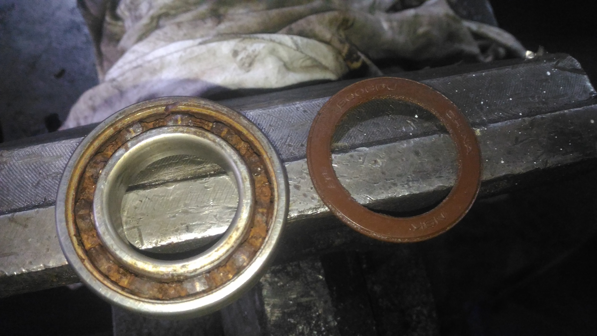

В последнее время появился посторонний звук, типа шума резины. Осмотр люфтов не выявил, но видны ржавые сопли из подшипника .
Подвесной уже стоял феби, подшипник nsc china. В принципе у меня 40000 проехал, сколько до меня-хз .

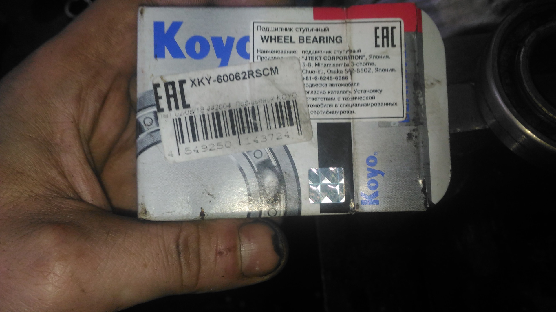

Поставил koyo
