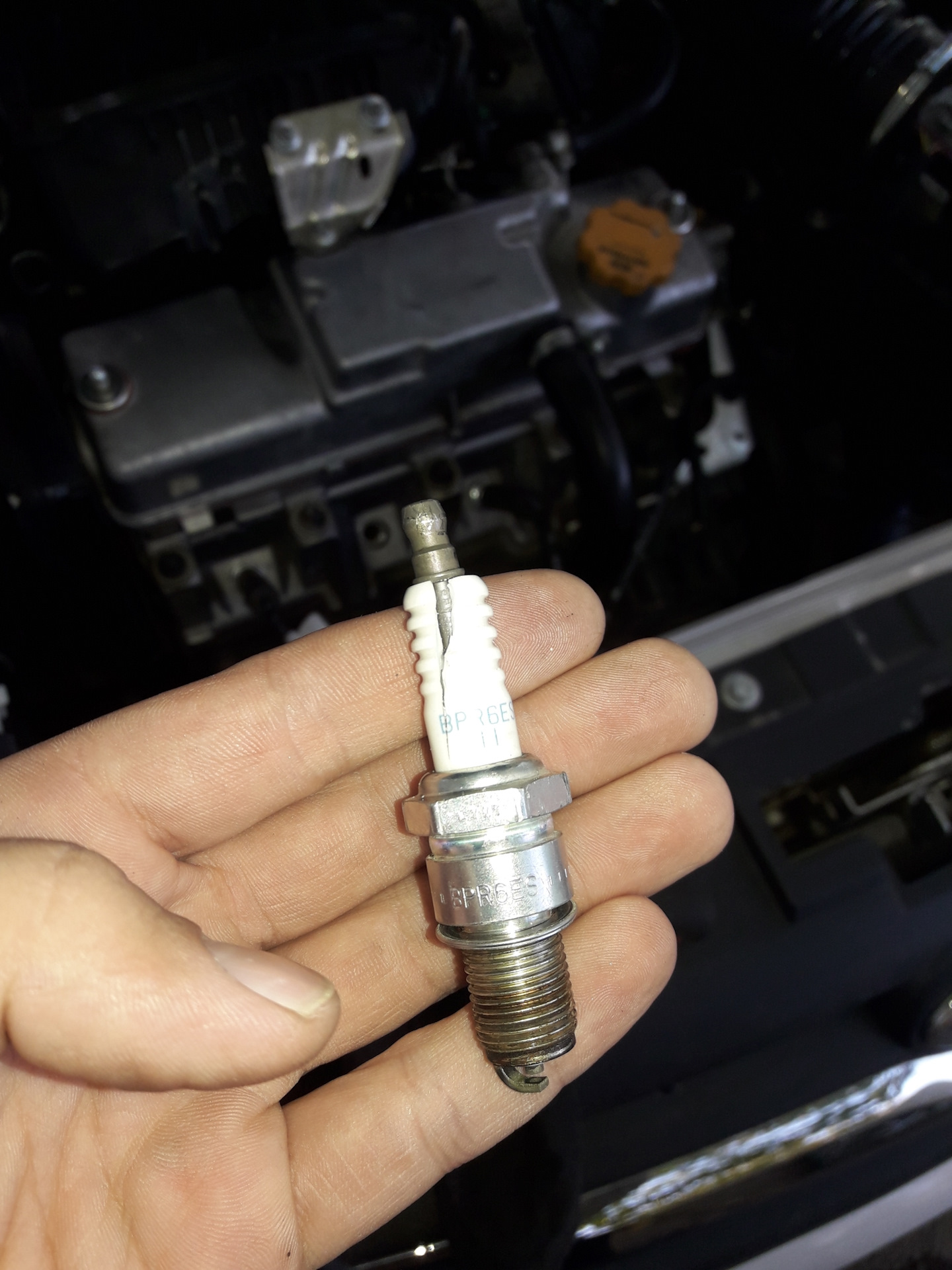

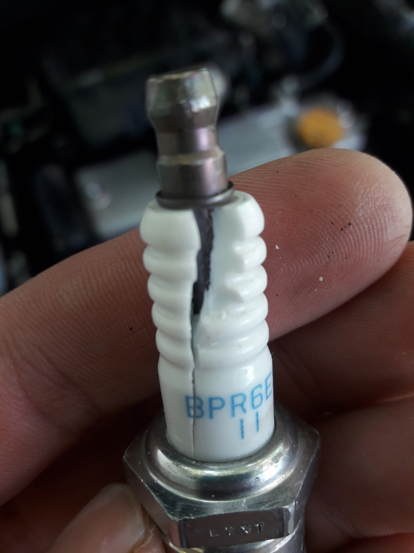

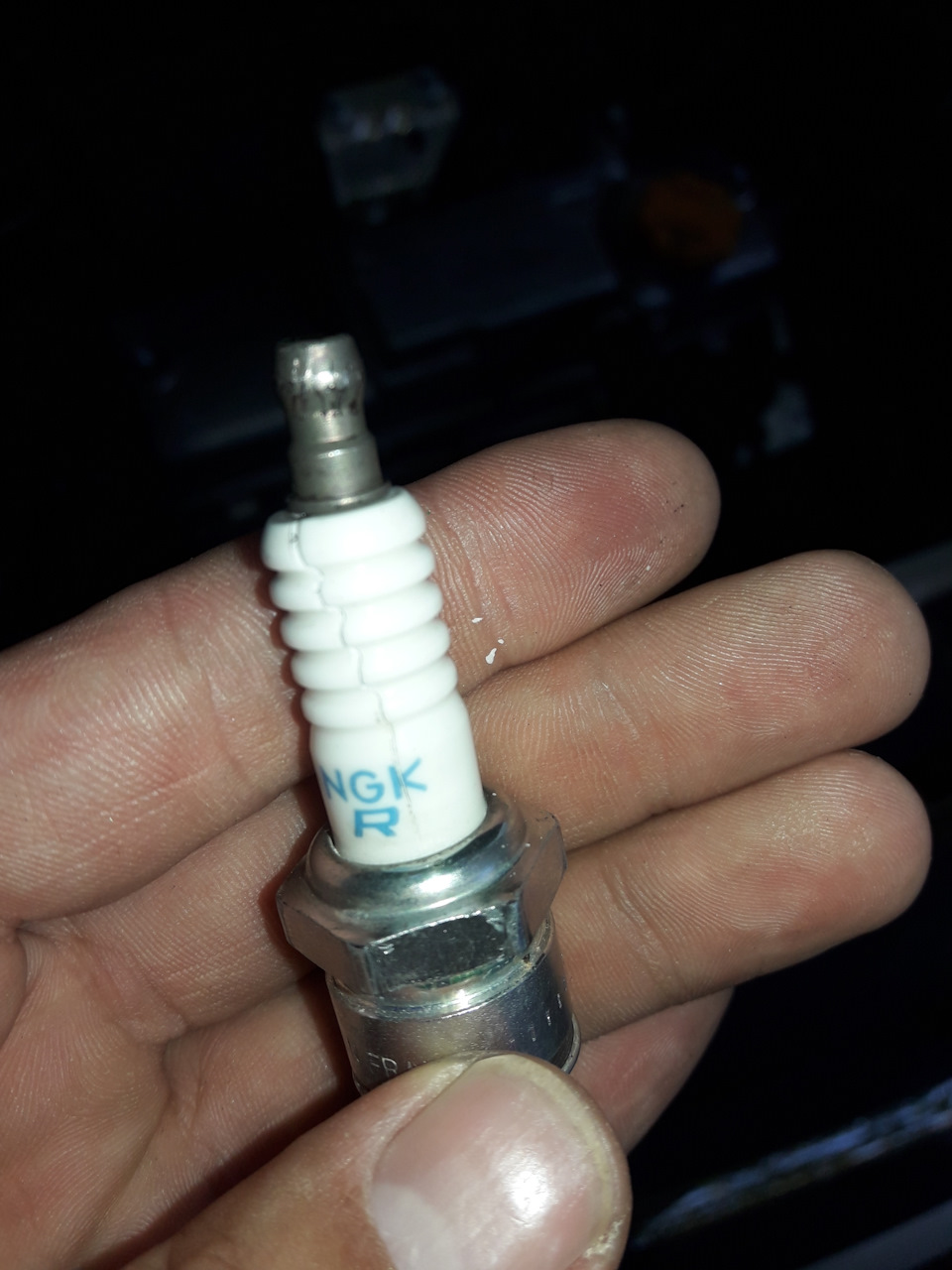

В дороге затроила.Открыл капот, вижу пробивает на свечу дико.Второй котел
Сечи NGK BPR6ES.Изолятор в хламе.
Пробег свечей 6.2к.

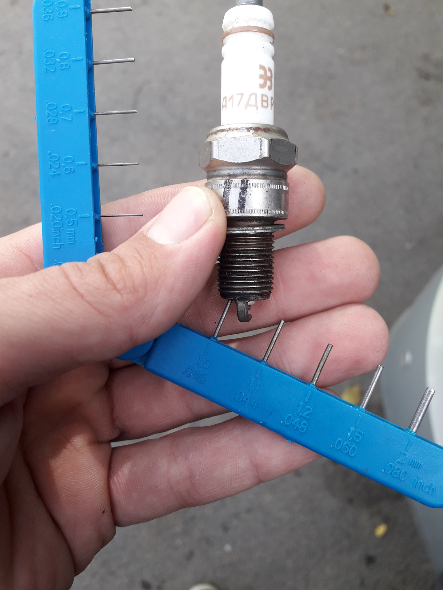

Сменил на заводскую, комплект которых в багажнике лежит.Не стесняйтесь возить их в запасе.
Всем бобра.NGK неприятно удивили.

Похоже на паль, видно что центральный электрод гнутый, и видимо при закручивании и разрушил изолятор. Тут как говорится не знаешь где подстелить. Я на красную тоже заказывал NGK иридиевые, вышли в 2 с лишним, но мне нравится как на них мотор работает, мягко, да и замена через 60 тыщ.
Сейчас заводские вернул, отрегулировав зазоры на них и все четко.Ну их, эти эксперименты)Как нибудь по желанию может возьму что либо.

Чет они выглядят сыровато, левак походу

Ничего удивительного, я еще лет пять назад толкался с такой проблемой, только свечи новые стал вкручивать и одна развалилась прям в форсовской головке.

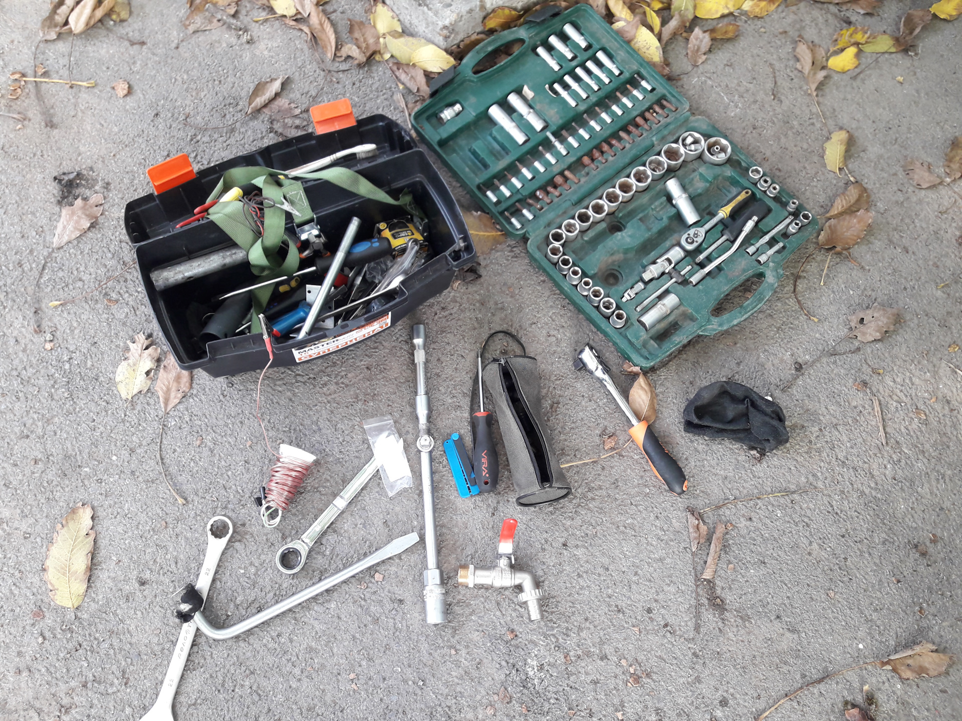

А на жигулях всегда нужно возить свечи.
Это ещё надо свечник возить(
Столько лет на них, первый раз такое вижу.Как говорил Черномырдин:"Ни когда токого не было, и вот опять…"Паленые по ходу.
Да вот хрен знает, притензий к ним не было.Бывает)))
Покупал в база ваза, комплект что то в районе 450 р. Проехали они у меня 5 дней, на двух свечах такая же хрень.месяц назад покупал.
Свечи видимо не оригинал. А запас карман не жмет, то же лежат в ящике с инструментом в машине.

Тоже всегда вожу с собой свечи заводские, на всякий случай и без инструмента тоже не езжу.Наверное привычка.

а есть такие кто не возит? ну если те, кто в магаз ездит за хлебом да домой .
Ооо, да таких море.В багажнике только саб, лично 3 знаю таких.Не, отвертка плоская еще, чтоьы на усях крутитить настройки🙂
Это я. Ну свечи и лампочки есть, ключ на 10.( все)
Из города ни ногой. (Ну до дачи 5 км максимум) не верю я ей 😂😂😂😂
Это дело хозяйское🙂я просто не могу, когда с собой нет инструмента, много случаев было, когда товарищей так выручал, у них иной раз нет и домкрата с баллонником, а у иных и запаски нет.
